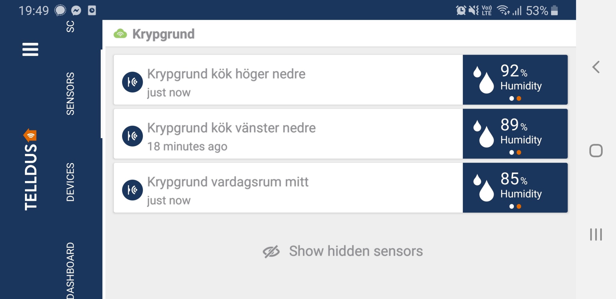

Jag är också novis men kan dock ge en rekommendation kring en av dina frågor. Här själv nyligen laborerat med och mäta fukt och har nu bytt system från en enklare väderstation till ett mer avancerat system. Om du bara vill ha lite koll kring luftfuktigheten och inte har behov av att data loggas duger en Cotech väderstation av enklare variant se här https://m.clasohlson.com/se/Väderst...bE2LFasF3Iy1hQpQ5xqusGyC0Vy4-z2UaApIhEALw_wcB
Om du däremot är intresserad av mer avancerad funktionalitet, kunna se din sensordata i en app, följa trender etc samt kunna vilja skapa ett "smart hem" utöver att bara mäta kan en Telldus tellstick vara av intresse. Det du behöver till den utöver själva enheten är en router samt hygrometers. Väldigt enkel installation för att ansluta sensorerna till enheten.
Översikt från appen ses i bilden. Här är en länk till tellstick https://m.clasohlson.com/se/Väderst...bE2LFasF3Iy1hQpQ5xqusGyC0Vy4-z2UaApIhEALw_wcB

Tack, har kollat runt lite på detta, är ju en djungel. Hur upplever du räckvidden, det verkar som att många tycker att det är dålig räckvidd på 433mhz-bandet, och tänker att det då kan bli problem från en krypgrund. Eller använder du z-wave till det?A Akbarian skrev:Hej!

De tempsensor som jag har använder 433 mhz bandet, fungerar bra för min del men nog max 20-30 m mellan enheten och sensorerna. Har du en stor yta du vill täcka är det nog bättre med en sensor som kör på z-wave. Tellsticken har stöd för både 433 mhz och z-wave.E erik_1 skrev:
