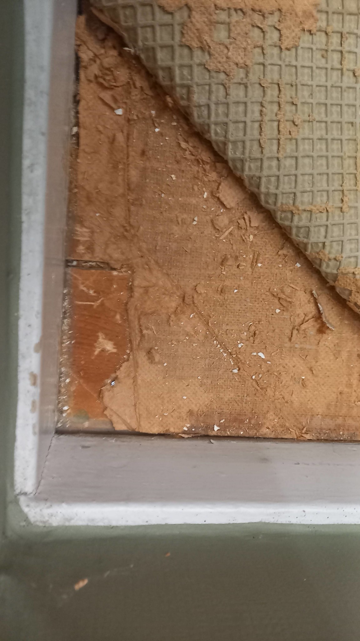

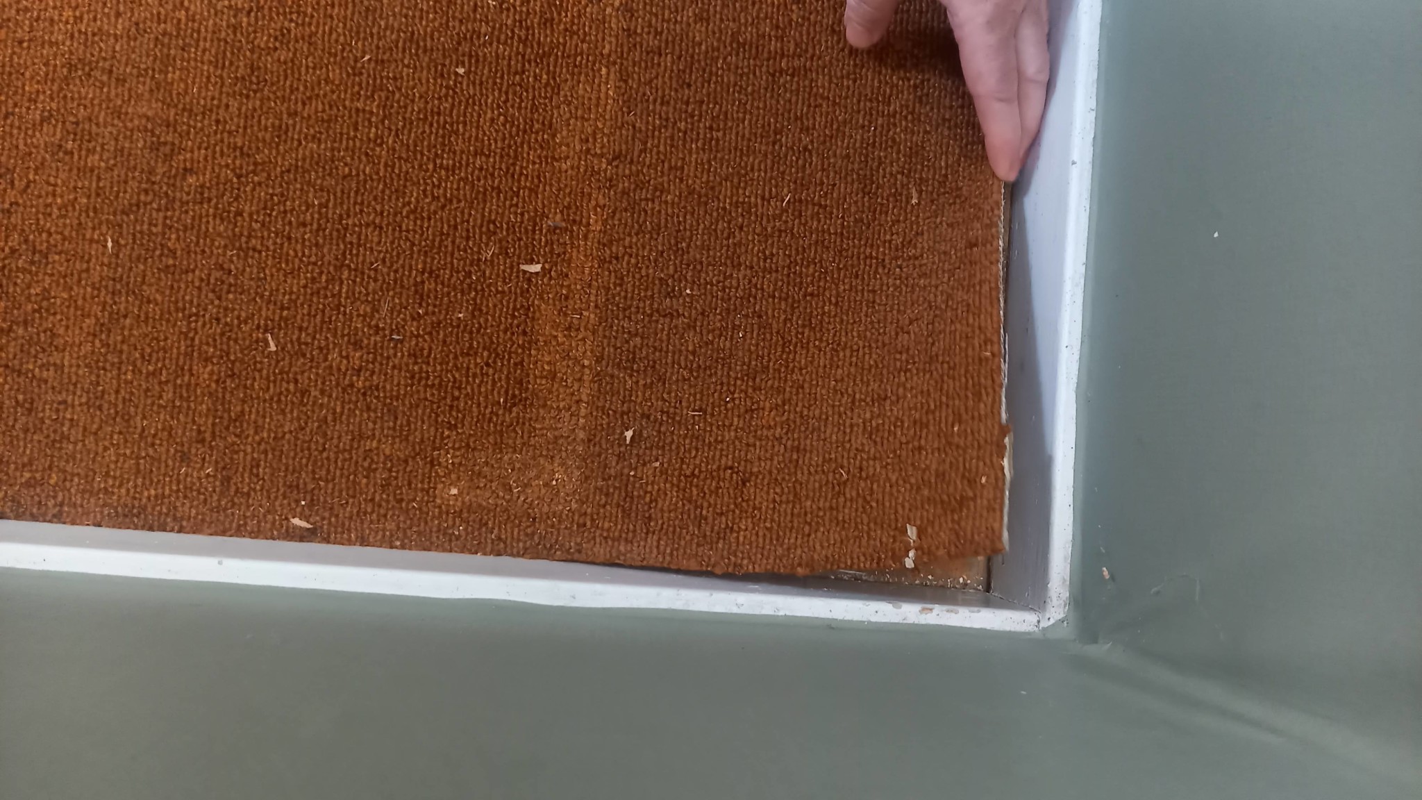

Vi hade tänkt byta heltäckningsmatta i hallen på ovanvåningen, men när vi såg att det är trägolv under började vi fundera på att ta fram detta golv istället och ha en "lös" matta på det istället.
Nu till frågorna:
- det var svårt att lossa mattan från spånskivan under och ännu svårare att lyfta skivan från golvet. Finns det någon bra metod att använda här, som två normalhändiga personer kan fixa? Tacksam för tips i så fall.

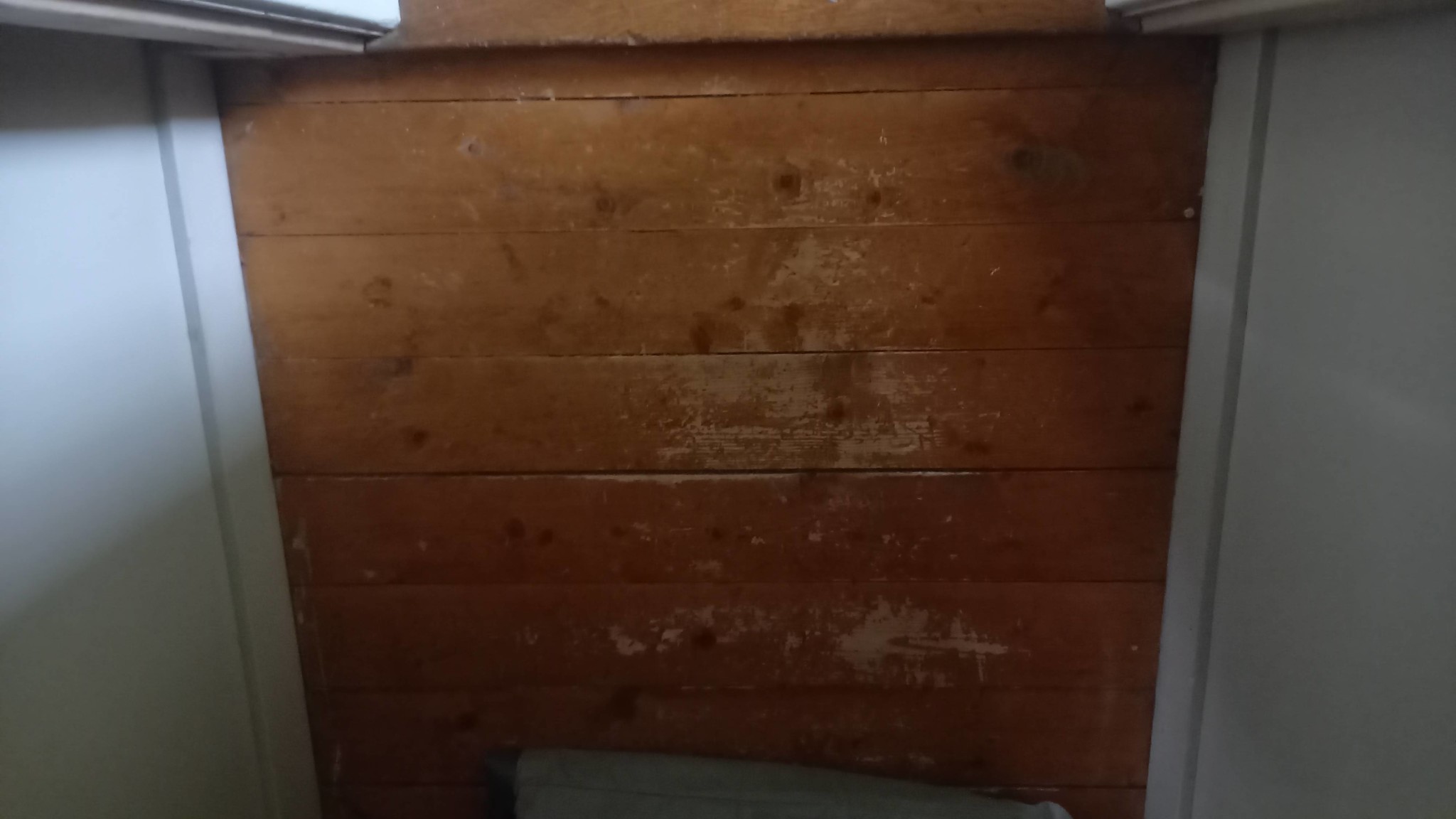

- vi tror att golvet under är samma som golvet i kattvinden (alla rum på ovanvåningen har heltäckningsmattor), och i så fall borde det väl vara ett "riktigt" golv? Just här är det slitet, men man ser ändå att det är behandlat.
Oavsett om trägolvet är värt att ta fram eller inte, så behöver vi väl ta bort spånskivan under mattan om vi ska lägga på en ny?
Tacksam för alla tips!

Ser ut som en tunn masonitskiva dessa brukar vara tätt spikade i golvet so hammare o kofot är det som gäller för att bryta upp skivorna o spiken du kanske inte behöver separera mattan från skivorna utan bara skära i mattan o rycka upp alltihop men alla spik måste bort
