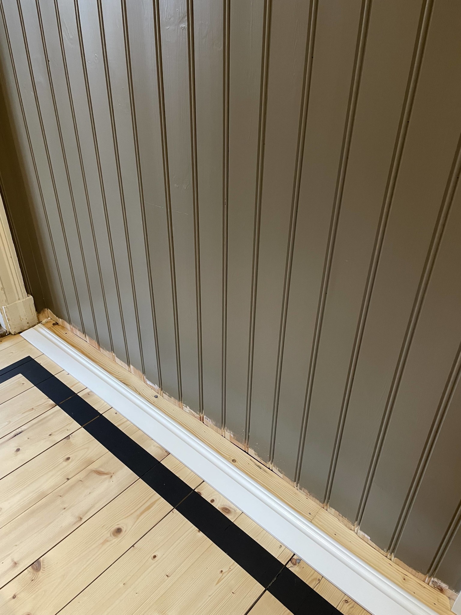

när jag satte panelen tänkte jag inte steget längre och försökte få dom rakare längst ner vid golvlisten. Väggen går lite i vågor då de är ett äldre hus men här var de extremt.
någon som har tips vad jag kan göra?
Dom är spikade i sponten så sitter inte fast för mkt. Funderar på att borra hål där golvlisten kommer täcka och spruta in fogskum för att få sen att expandera utåt. Men tänker att kanske finns risk att de trycker ut för mkt och blir en buckla då istället ^^

Jag har inget bra tips nu i efterhand.
Går det lätt att ta bort utan att förstöra panelen eller färgen?
Är väggen ojämn så är mitt tips att sätta liggande reglar/glespanel först. Sätt dom höjd med dina spikrader. Då ska det nog bli helt rakt även om vägen är lite ojämn.
Jag hade plockat ner panelen och riktat upp väggen bakom. Det där är för vågigt, och 1.5cm är för att trolla bort med trix känner jag spontant. Ett par mm är ju inga problem, men 1.5 cm går bara inte. Det blir inte bra.
Gör du som du tänker är risken överhängande att det blir väldigt iögonfallande.

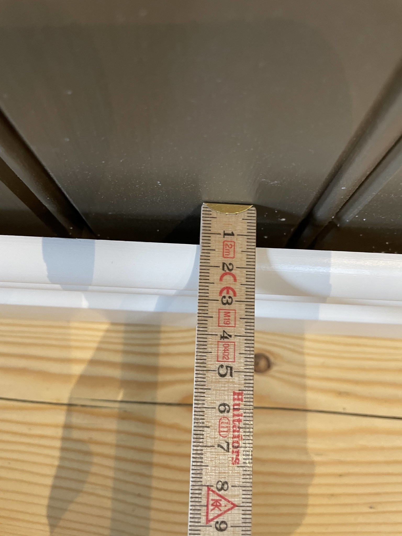

golvlisten skulle jag säga är rak i detta skede om man ser mot golvet. men är 2 partier på väggen på ca 20 cm vardera som går mer inåt och skapar då en glipa på 0.5-1,2 cm springa.K Kurtivan skrev:
Så där väggen går in skulle jag behöva lyckas peta ut den.
Funderar annars att såga bort en bit nedre panelen och sen försöka trycka upp masonit eller smalare bitar underifrån för att försöka känna till väggen.
Det bästa är förstås att göra om, och först rikta väggen bakom innan paneluppsättning.
Ett annat alternativ är att "rikta panelen", d.v.s. spika några träklossar på panelens värsta inbuktningar nertill som sedan används för att stödja och fästa golvlisten. Fyll springorna med fint kalkbruk, som ju är vitt. Måla över om det behövs. Kalkbruk är enkelt att hantera och att ta bort. Lera kan också användas, men det behövs målas. Det kan t.o.m. vara så att det ser bäst ut om kalken/leran är i samma färg som väggen.
För att få de värsta springorna lite mindre kan ju golvlisten svagt följa väggens buktningar, det får man testa sig fram lite vad som passar bäst.
Jag hade provat något liknande som Kurtivan. Prova att skruva så små skruv som möjligt i listen som ändå har kraft att dra ut panelen/dra ihop list/panel. Troligtvis behöver du försänka dem lite för att inte skada listen. Sitter panelen ganska löst kan det funka. Troligen får listen/panelen en viss buktning, men det blir totalt sett mycket snyggare än att ha ett glapp på 1,5 cm. Tror inte det blir snyggt att foga/fylla så mycket...
