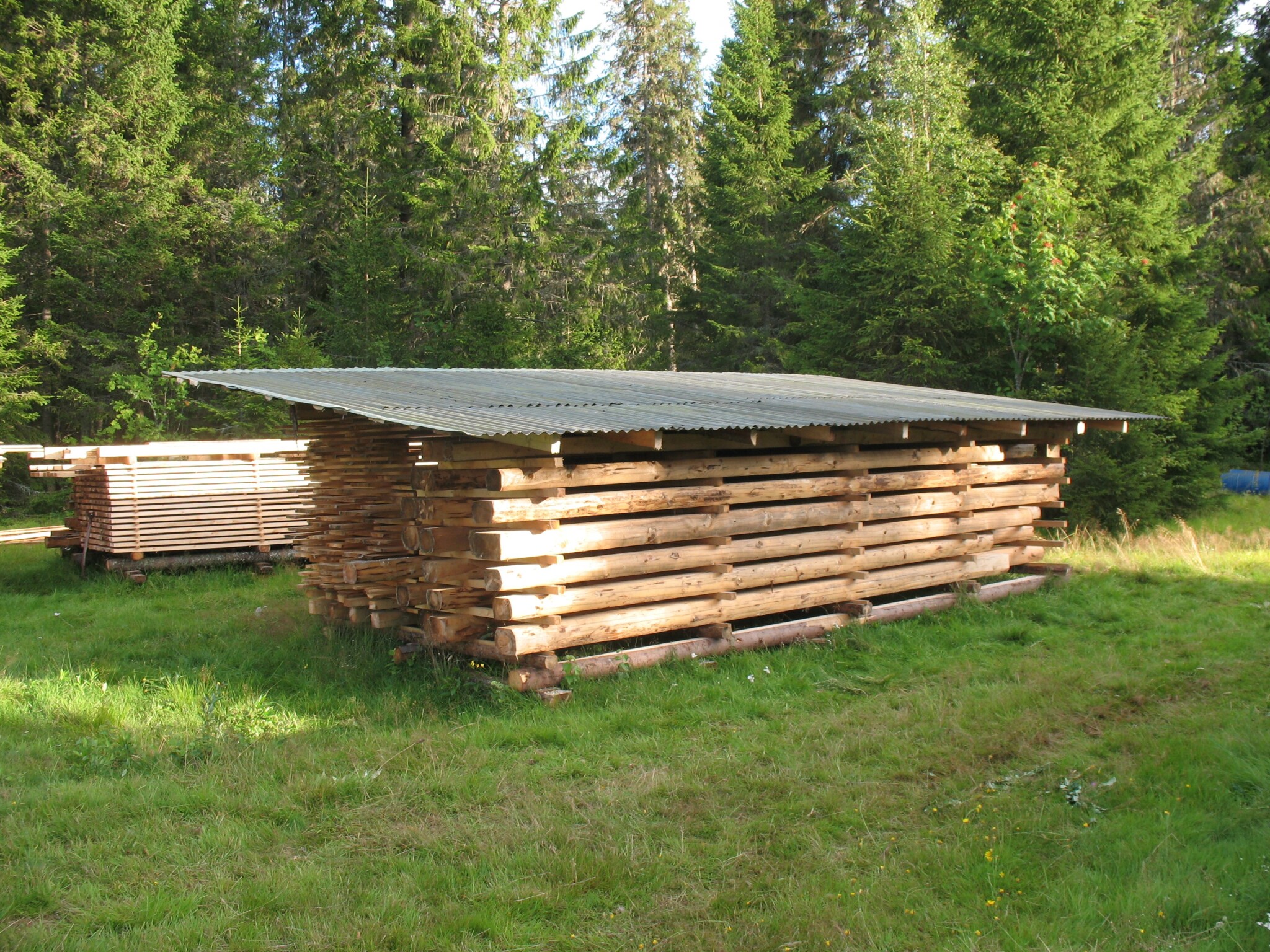

Såga stockarna på två motstående sidor till den väggtjockleken som du vill ha. Barka de runda sidorna. Stabba dem med 2x2 tums strö (mellanlägg) så att det blåser bra genom stabben.

Man kan börja timra direkt av nyhugget men stockarna blir betydligt lättare att lyfta upp på timran om de får torka litet och bli litet halvtorra.

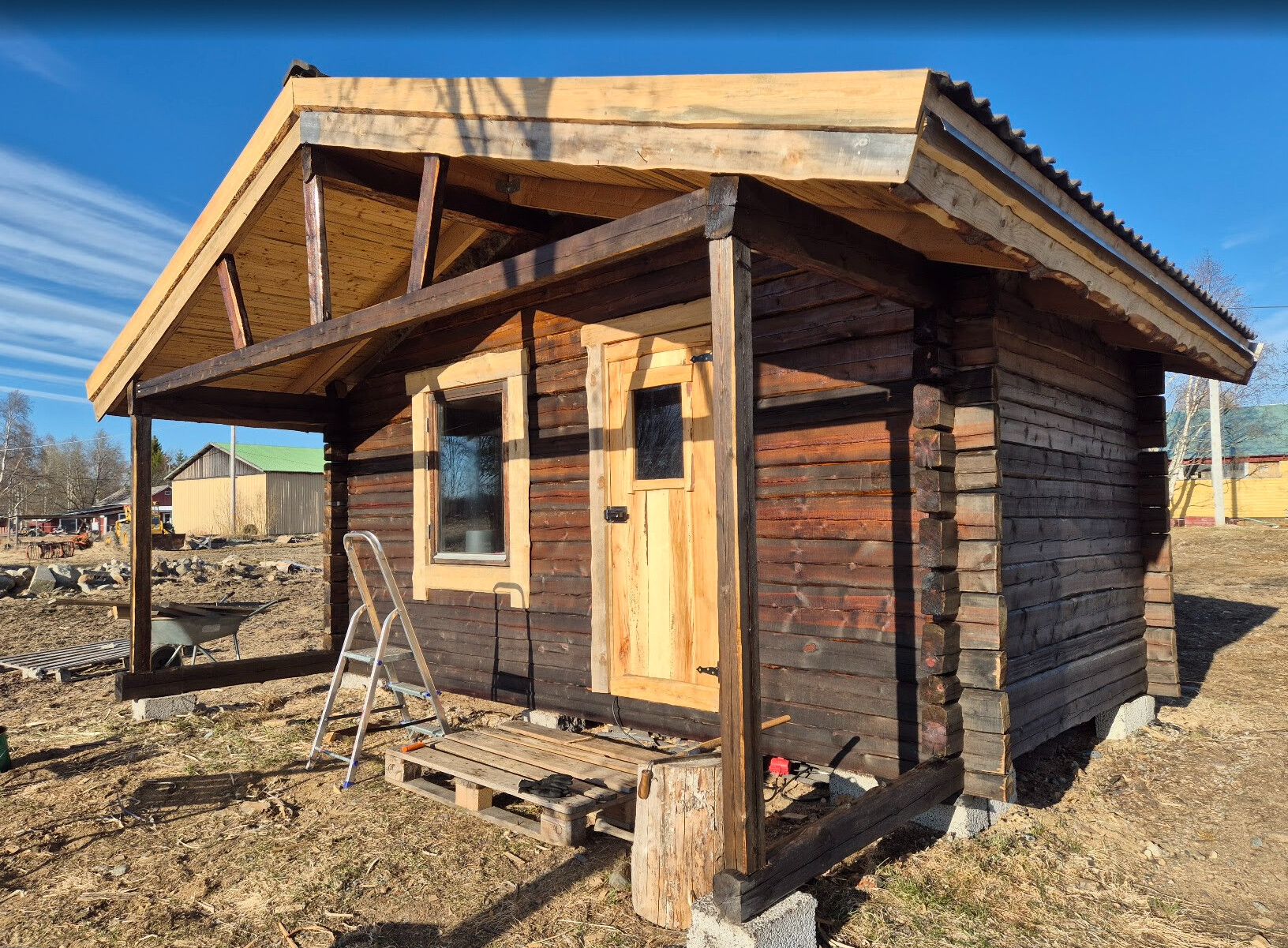

Jag har timrat ihop en bastu, hämtade stockar från skogen, blockade och timrade med färskt timmer allt eftersom jag hade tid. Jag fällde träden oberoende av årstid, bor vid kusten i Norrbotten. Det tog några år, har du allt timmer avverkat redan är det nog en god idé att blocka och barka direkt så det inte far illa.
