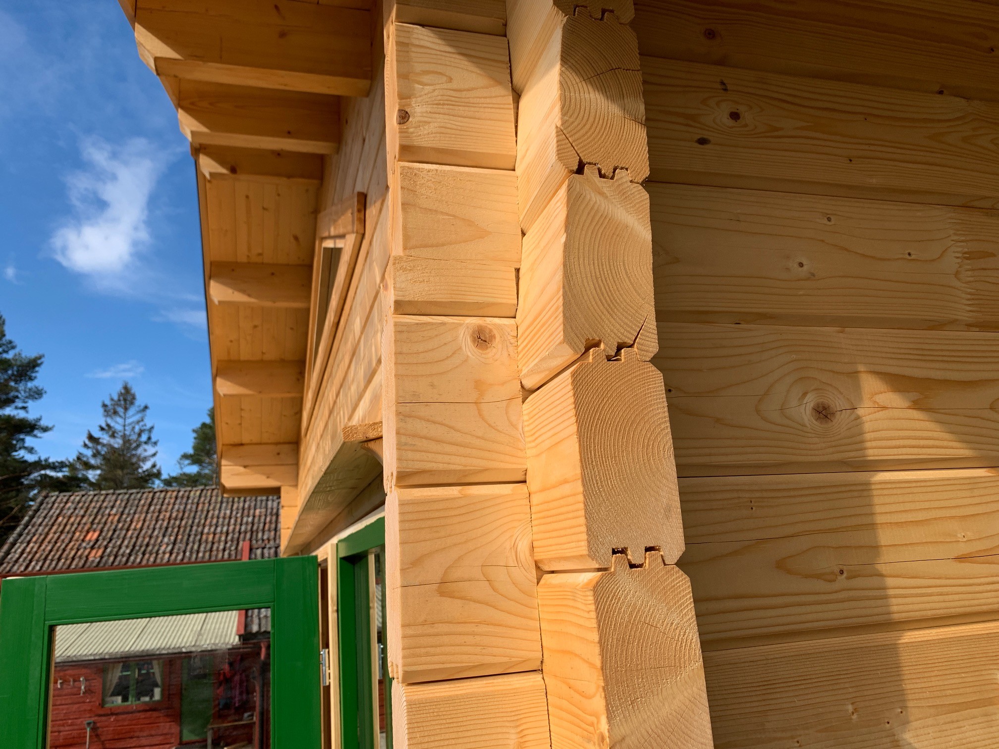

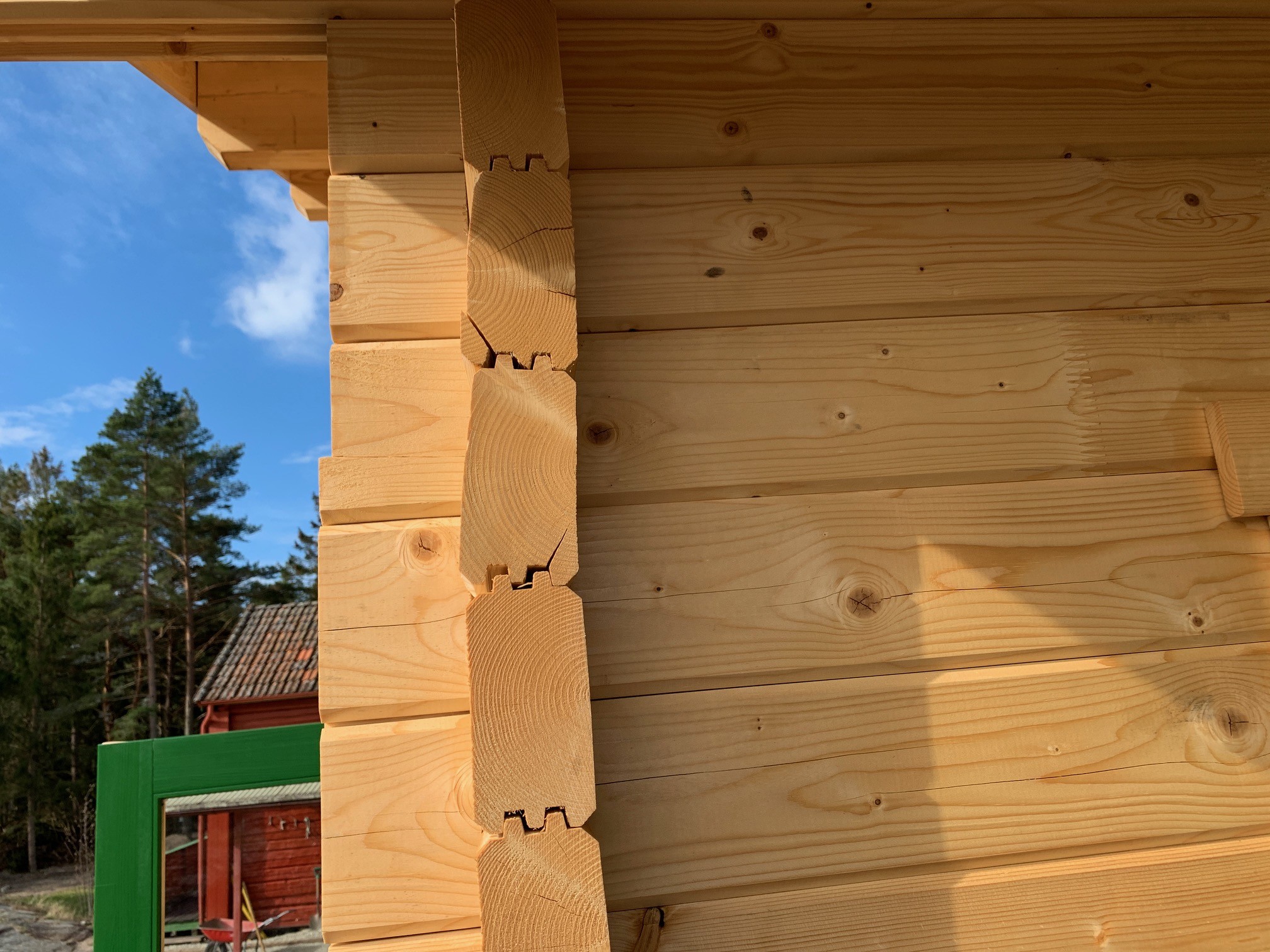

Vi har en maskinlyftstuga som sattes upp förra hösten. Efter att hela stugan var klar ser vi nu tyvärr att topplängderna på en sida är 1 cm för korta, vilket har lett till förspänningar i väggen och vägg- och vattenläckage.
Tillverkaren håller med om att detta är en produktionsdefekt. Det var också tillverkarens eget team som inrättade stugan.
Deras slutsats och alternativ är att skicka oss ett bredpaket för att bygga in husknutarna, och på så sätt skymma den tråkiga förspänningen och ”eliminera risken för vatteninträngning”.
Vi söker en oberoende bedömning och råd om hur detta bäst kan repareras.
Hoppas att någon här kan bidra med erfarenhet/upplevelser. Är det möjligt att korrigera förspänningen och ersätta felaktiga loggar?
Vad kommer att ge det bästa resultatet på lång sikt när det gäller hållbarhet?
Vad kan vi kräva av en tillverkare?
Vill en låda om husknutarna säkra mot fortsatt fuktingång?

Hörnet på en trästuga med synlig förspänning och korta topplängder vilket lett till risk för vattenläckage.
Hörnet av en trästuga med synlig förspänning där toppstockarna är för korta vilket har orsakat luckor.
