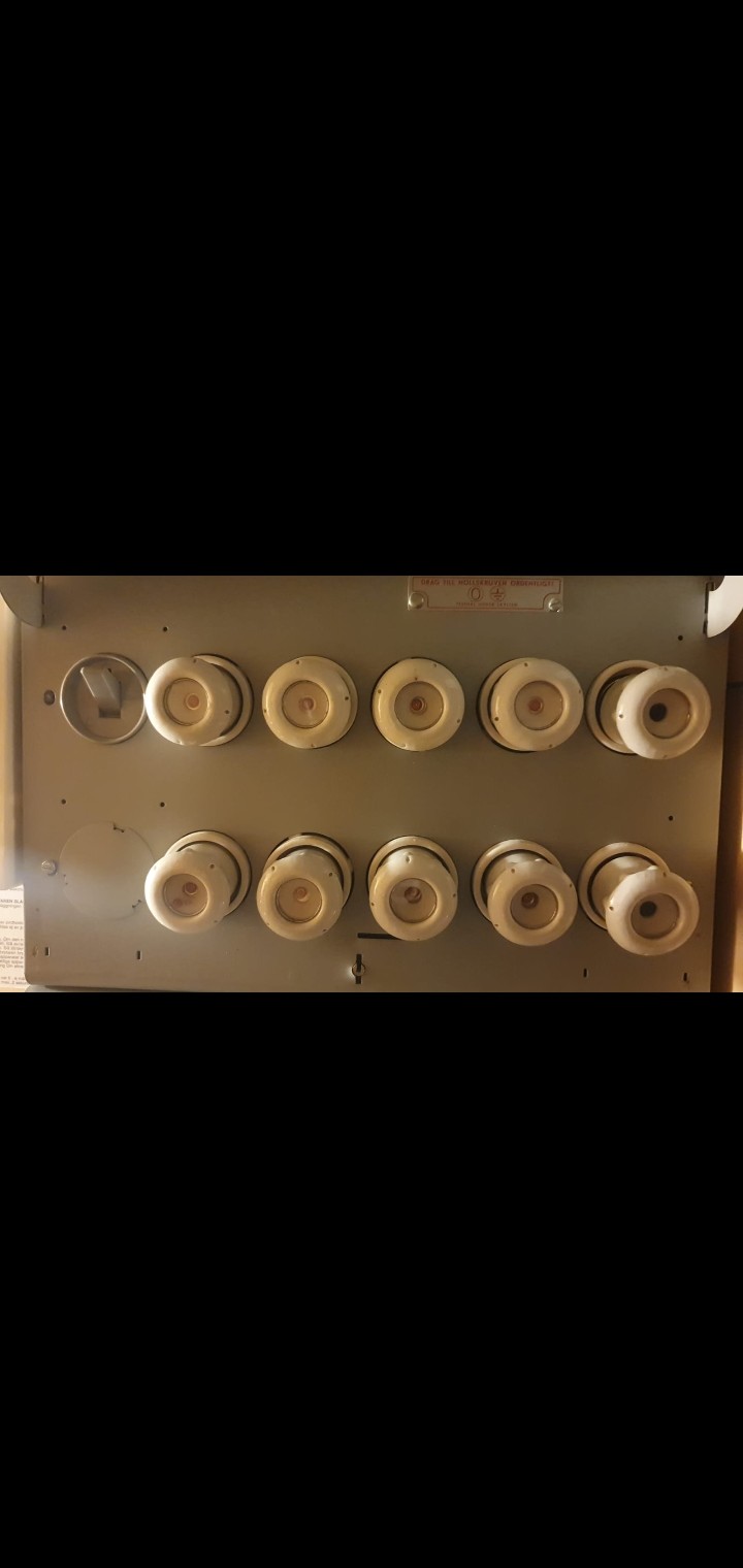

H Hampus55 #1 Medlem · 175 inlägg 29 okt 2022 09:51 Hampus55 Medlem 175 inlägg 29 okt 2022 09:51 #1 Hej har en grupp porslinsäkringar som styr radiatorerna hemma. Finns det nåt sätt att timerstyra hela gruppen på 8 säkringar så att alla radiatorer stängs av och på samtidigt?mvh Inloggade ser högupplösta bilder Logga in Skapa konto Gratis och tar endast 30 sekunder #element #säkring #timer
Demmpa #2 Husägare · Kalmar · 26 517 inlägg 29 okt 2022 09:57 Demmpa Husägare Kalmar 26 517 inlägg 29 okt 2022 09:57 #2 Ja, med en kontaktor (i extern låda) som sitter mellan huvudbrytaren och fasskenorna, kontaktorn styrs sen i sin tur av någon timer/tidur.
A Arwin #3 Medlem · Stockholm · 16 inlägg 29 okt 2022 09:58 Arwin Medlem Stockholm 16 inlägg 29 okt 2022 09:58 #3 Du får strömföra de via en relä/kontaktor och timmer då skulle det vara möjligt att styra de till och med med en typ Plejd.
H Hampus55 #4 Medlem · 175 inlägg 29 okt 2022 10:08 Hampus55 Medlem 175 inlägg 29 okt 2022 10:08 #4 A Arwin skrev: Du får strömföra de via en relä/kontaktor och timmer då skulle det vara möjligt att styra de till och med med en typ Plejd. Menar du plejd istället för kopplingsdosa vid elememtet?
Demmpa #5 Husägare · Kalmar · 26 517 inlägg 29 okt 2022 11:05 Demmpa Husägare Kalmar 26 517 inlägg 29 okt 2022 11:05 #5 Nej, inte vid radiatorerna utan vid gruppcentralen, för att styra kontaktorn. För att styra kontaktorn går det att ha ett traditionellt tidur eller tex en Plejd eller något annat.
