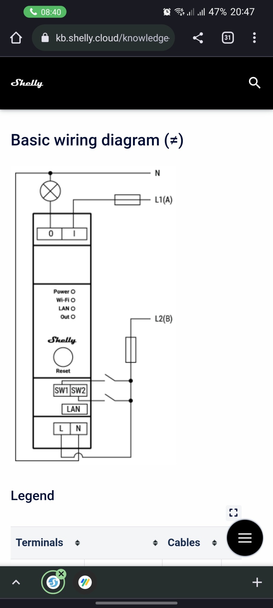

Tjena!snaggletooth skrev:
Har beställt ovan och kommer låta en elektriker installera. Men försöker själv för att stilla min nyfikenhet förstå hur det ska kopplas.
Jag tittar i kopplingsschemat men förstår ändå inte riktigt. Vad har tex SW1 och SW2 för funktion i mitt scenario ? Och vad är det för brytare i ritningen som är kopplad från L2(B) till SW1/2?
Kan någon förklara hur det ska kopplas i mitt scenario, alltså bara styra en kontaktor?

Om du länkar till inkopplingsanvisningen så blir det lättare att svara.
Men din kontaktor du vill styra ska kopplas in istället för lampan som syns uppe till vänster.
SW1 och SW2 är troligen ingångar för strömbrytare för styrning av pucken i sig.

Tjena! Jättetacksam om du orkar hjälpa mig förståBo.Siltberg skrev:

Här kommer länken till produktsidan
https://kb.shelly.cloud/knowledge-base/shelly-pro-1-v1
och här kommer länken till manualen i sin helhet
https://kb.shelly.cloud/__attachmen...s?inst-v=18729ae6-76e0-451c-818e-1cb6553bd03f
Shellyn är inte svårare att koppla in än något annat.
L och N är ju självklara.
SW1 och SW2 är ingångar, frivilliga att använda.
I och O är reläkontakten, I kopplas lämpligen ihop med L och O kopplas till kontaktorns A1.

Tack, den bekräftar vad jag skrev:
SW1, SW2: Switch input terminals controlling O*
Om du ska använda dessa SW-ingångar vet jag inte. Jag ser inte i tråden hur du vill styra pucken, förutom det där med en direkt koppling till spotpriserna men det jag jag inte hjälpa till med. Du vill troligen ha en tidsstyrning. Fixar den där Shelly-pucken det? Jag har inte läst på vad som krävs av trådlös styrning.

Tack för förtydligandet kring det frivilliga användandet av sw1/2. Blev riktigt förvirrad!snaggletooth skrev:
Och A2 på kontaktorn kopplas då till centralens nolla - N?
