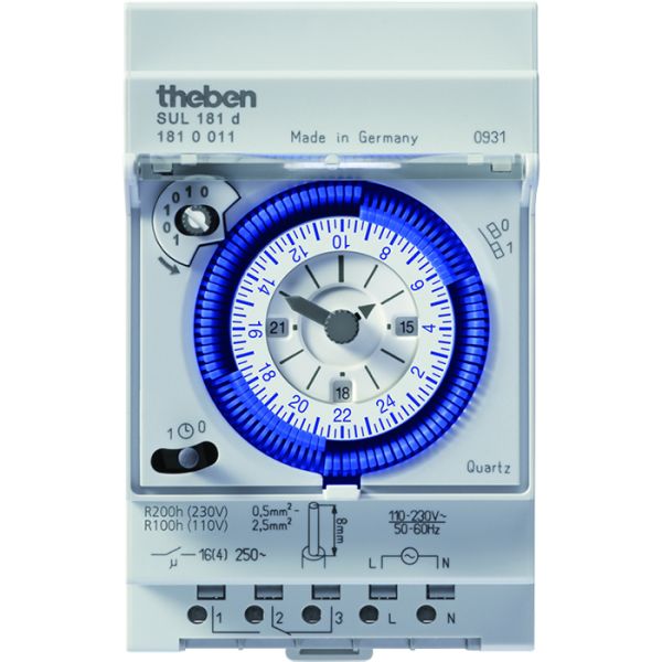

Vi har ett TRYGGHETSVAKTEN- system på vår vind.
Systemet är el-kopplat till elcentralen i VP-rummet ( gamla pannrummet / olja )
Tyvärr störs hustrun en aning av fläktljudet nattetid.
Så jag undrar om det finns någon fiffig lösning med att koppla in en timer i VP-rummet på elledningen till fläkten på vinden.
Vi skulle gärna vilja ha fläkten avstängd eller "nedstängd" mellan exempelvis klockan 22 och 07.
Finns det något sådant ?
Det känns som att det inte skulle behöva bli alltför komplicerat.

Tack
Var hittar jag en sådan Theben kopplingsur.
Är det just
SUL 181 d
181 0 011
som är aktuellt för min del.
Idag har vi en liten elmätare, som mäter Vindsfläktens förbrukning totalt och momentant.
Från den lilla elmätaren går FAS och en NOLLA till fläkten. Jord till fläkten kommer från annat håll.
THEBEN skall monteras efter lilla elmätaren och från elmätaren skall fas och nolla gå till Vindsfläkten.
Kan du säga var FAS och NOLLA från lilla elmätaren skall kopplas in i THEBEN
Och från vilka hål skall FAS och NOLLA ut från Theben kopplas vidare till Vindsfläkten ?
Man kan ju för enkelhetens skull kalla de fem hålen
1 2 3 4 5
från vänster
/axelman

Valfritt kopplingsur kommer att funka. Mitt råd är att köpa ett med batteribackupp, så slipper du att ställa tiden efter strömavbrott.
Ett exempel https://www.elbutik.se/product.html/rogy-digitalt-kopplingsur-jvt3-16d?category_id=1819
Uret ska kopplas med konstant spänningsmatning. Sedan styr uret matningen av fas till fläkten.
Du bör ha kännedom hur dessa grejor ska kopplas, om inte, så ta hjälp av elektriker då detta blir en del av en fast elinstallation och ska utföras på ett bra och säkert sätt.

Vad innebär det att man byglar mellan 2:an och Fasen ?
Omj jag plockar bort FASEN från Lilla elmätaren blir då ELMÄTAREN OCH DET SOM SKALL KOPPLAS
IN / KOPPLINGSURET UTAN SPÄNNING.
ELLER MÅSTE MAN KOPPLA BORT ÄVEN NOLLAN FRÅN ELMÄTAREN.
En elektriker sade en gång att både fas ock nolla skall kopplas bort annars kan "strömmen" gå baklänges ??
/sw

För att få spänning till "kontakten" i uret som startar och stoppar fläkten. Och oavsett vad någon sagt så ska/kan man koppla som på skissen.
Och strömmen kan inte gå baklänges om man bara bryter fasen MEN i vissa fall kan det vara en fördel att bryta både fas och nolla. I det här fallet skulle det inte ge någon fördel.
Ps
Du ser på symbolerna hur uret fungerar, en "motor" samt en växlande kontakt.
Ps

Jag gjorde en liten inventering i pumprummet och såg att den befintliga nollan-kabeln mellan elmätaren och fläkten är en aning för kort för att ansluta till nollan till höger / nere på Theben.
Svårt att få den att räcka till ner till NOLLAN på Theben kopplingsur.
Jag gjorde en ny skiss och undrar om det går att ordna NOLLAN-arrangemanget så som på skisn ?
Jag har ritat anslutningarna på elmätaren så som det ser ut.
Skissen bifogas
/sw
Skissen bifogas
/sw

Hej igen
Jag blev rekommenderad också denna
https://www.theben.se/sv/tr-610-top3-6100130
Det skulle passa bättre med FAS och NOLLA anslutning i ovankant.
PGA den lite korta befintliga Nollan-kabeln.
Har du möjlighet att ge en instruktion på hur den skall kopplas in med Fas och Nolla.
Hälsningar
Axelman
Nästan 1000:- för en "dum" timer.axelman skrev:
Ett Shelly 1PM relä för 250:- löser både timer och energimätning.
https://www.netonnet.se/art/smarta-...aAC5c5kUcrqde3rIorLMQN8IMNmE8DIUaArFfEALw_wcB
Ett enkelt kopplingsur tycker jag väl uppfyller funktionskraven. Enkelt att handha och stabil funktion över tid.
Jag länkade till ett din-monterat kopplingsur med gångreserv för 189 kr som ej behöver någon app/wifi för att få igång.
Här tycks det redan vara problem med att ansluta F/N, en app- eller webb-baserad enhet skulle ytterligare komplicera installationen imho.
