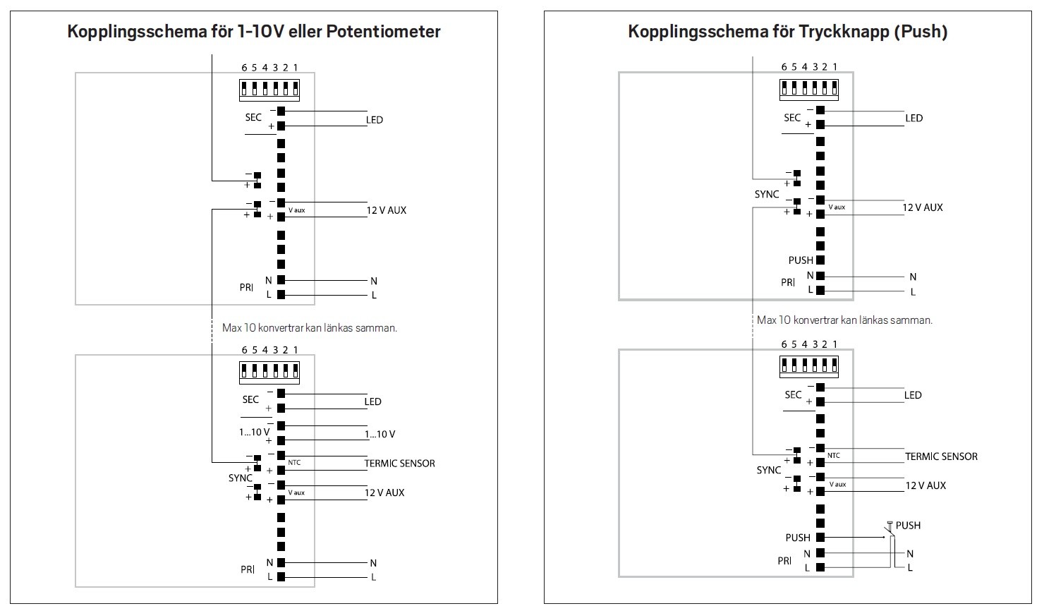

Skulle vilja ha möjligheten att styra mitt drivdon till ledbelysningen när vi inte är hemma med en timer och kom att tänka på att tryckknappsregleringen är oanvänd då vi har en 0-10 V dimmer istället.
Någon som sett en timer med reläutgång på? Har dock ingen normcentral att montera i så helst ska den gå att sätta i ett vägguttag.
Vet inte om detta kommer att fungera då styrsignalerna ju kommer att krocka men det går ju att tillfälligt lossa trådarna för 0-10 V styrningen.

Går ju iof att lösa med en vanlig timer men lite vanskligt då man måste hålla reda på fas och nolla. Kanske enklare att ha en stickpropp på ordinarie matning och koppla ur den andra som kommer från dimmern tillfälligt men det känns lite meckigt. Några andra bra förslag
Hobbyelektriker
· Värmland, Molkom
· 26 883 inlägg
Ser inget annat rimligt än att göra en fast inkoppling här. För att det ska fungera med 1-1-10V måste man bryta L eftersom drivdon brukar kräva att endast en variant på styrning används.
Ja, varför inte bara bryta inkommande fas. Då får du behålla dimmerinställningen också. Du kan då koppla så att du har en strömbrytare som styr Hand/Auto och en som styr Av/På (i handmanövreringsläge). Sen behöver du ett tidur som du kopplar in någonstans.
Strömbrytarfunktionen klarar du enkelt med en dubbeltrapp så får du in bägge funktionerna i en dosa (om du vill det, egentligen kanske det är bättre att ha en separat brytare någon annan stans för Hand/Auto).
En liten normkapsling på 2-4 moduler kan du nog gömma någonstans i närheten...
