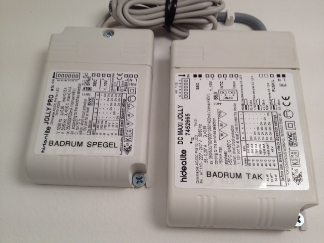

Då är de sannolikt seriekopplade. Är de korrekt polvända? Kolla vad som står på transformatorn, om den ger konstant ström, t.ex 350 mA. Det brukar också stå vilket spänningsområde den klarar att jobba inom (den reglerar spänningen för att generera en konstant ström beroende på antalet seriekopplade LED-lampor). Du bör alltså kunna isolera felet genom att koppla förbi lampor.
Hobbyelektriker
· Värmland, Molkom
· 27 012 inlägg
Dom där är konfigurerbara och kan ge antingen konstant spänning eller konstant ström. Om du tittar hur det är kopplat i badrumsskåpet så ser du om LED-lamporna är seriekopplade eller parallellkopplade. Troligen är de seriekopplade. Det förklarar ju varför ingen lampa lyser.
Då är frågan vad de nya LED-lamporna vill ha, konstant spänning eller konstant ström. Finns det någon märkning på dem?
Det kan också vara så enkelt att en eller båda de nya LED-lamporna är felvända. Kontrollera om det finns en märkning som anger + och -, och kolla därefter om det är rätt inkopplade. - på en lampan ska gå till + på den andra osv.

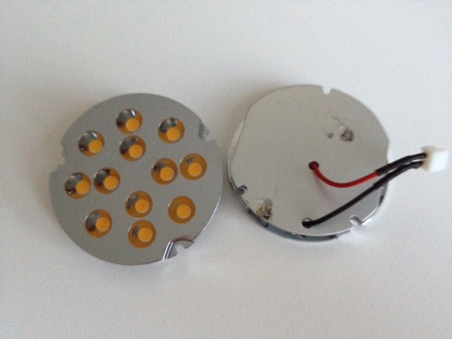

Det finns ingen märkning på de nya lamporna vad jag kan se.Bo.Siltberg skrev:Dom där är konfigurerbara och kan ge antingen konstant spänning eller konstant ström. Om du tittar hur det är kopplat i badrumsskåpet så ser du om LED-lamporna är seriekopplade eller parallellkopplade. Troligen är de seriekopplade. Det förklarar ju varför ingen lampa lyser.
Jag tog ett kort där man ser både framsida och baksida, se bifogat.
Man kanske kan utläsa något av bilden?
Röd är plus blå ninus. Börvdet vara iaf.
Vid seriekoppling så kopplar du röd på drivdonets plus, ledens blåa till nästa lampas röda, osv... Sista lampans blå till minus på drivdonet.
observera att jag aldrig har kopplat in såna här led så jag kan ha sagt något fel. Någon annan får gärna bekräfta om det stämmer
Hobbyelektriker
· Värmland, Molkom
· 27 012 inlägg
Ja, så borde det vara. Det kan inte vara så besvärligt att ringa in vad som är fel här, men då skulle en multimeter vara bra. Om vi antar att de är seriekopplade så kan tänkbara orsaker vara:
- Fel på en av de nya lamporna. Prova en i taget. Du kan också kortsluta ett "lamputtag" för att verifiera att de gamla då lyser, men dubbelkolla först då att allting verkligen är seriekopplat genom att titta på kabelhärvan på ovansidan.
- De nya lamporna har ett högre framspänningsfall som transformatorn tillsammans med alla andra lampor inte förmår driva. De skulle ändå kunna lysa svagt, det beror på hur transformatorn fungerar. Den kanske slår av helt om den känner att spänningen blir för hög.
- Felkopplat eller inte rätt polvänt.

Renoverare
· Gävleborg
· 8 220 inlägg
Minus är svart.
