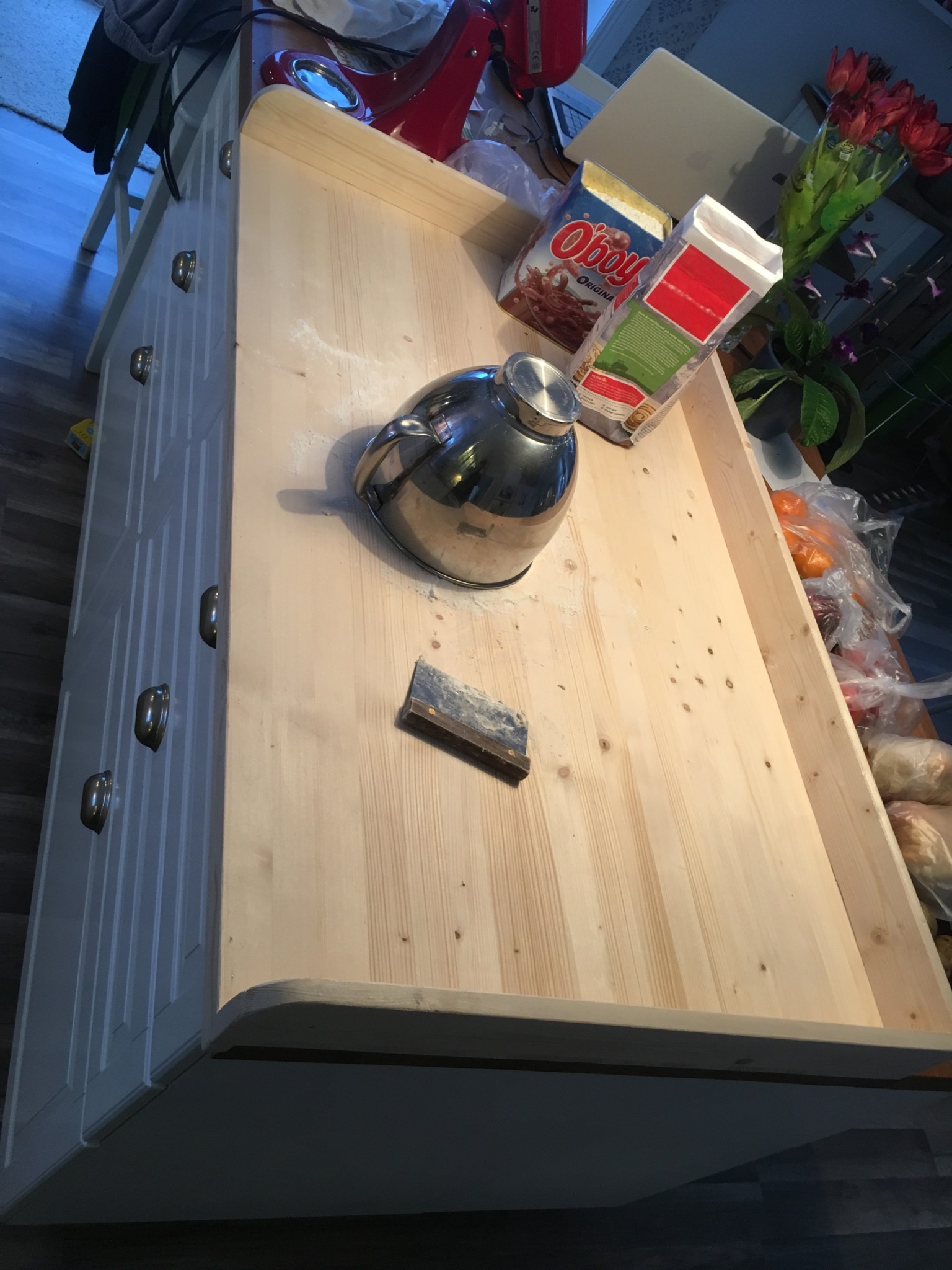

Blev massivt granvirke ist, å hemsnickeri.:
Hemsnickeri av massivt granvirkesbänkskiva med diverse köksartiklar och slipblock.
Majasbygg och 2 till
Jättefin. Gjorde du en kant på sidan för att få den att hålla sig på plats?
japp, en liten kant på "framsidan" alltså till vänster i bild
Toppen, så här några år senare. Är det något du skulle gjort annorlunda?
nä det fungerar bra, har slagit sig lite.
eventuellt några mjuka kuddar under men vi lägger kökshamddukar mellan när det används
