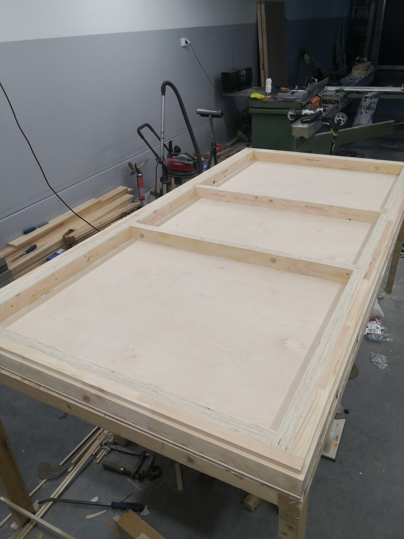

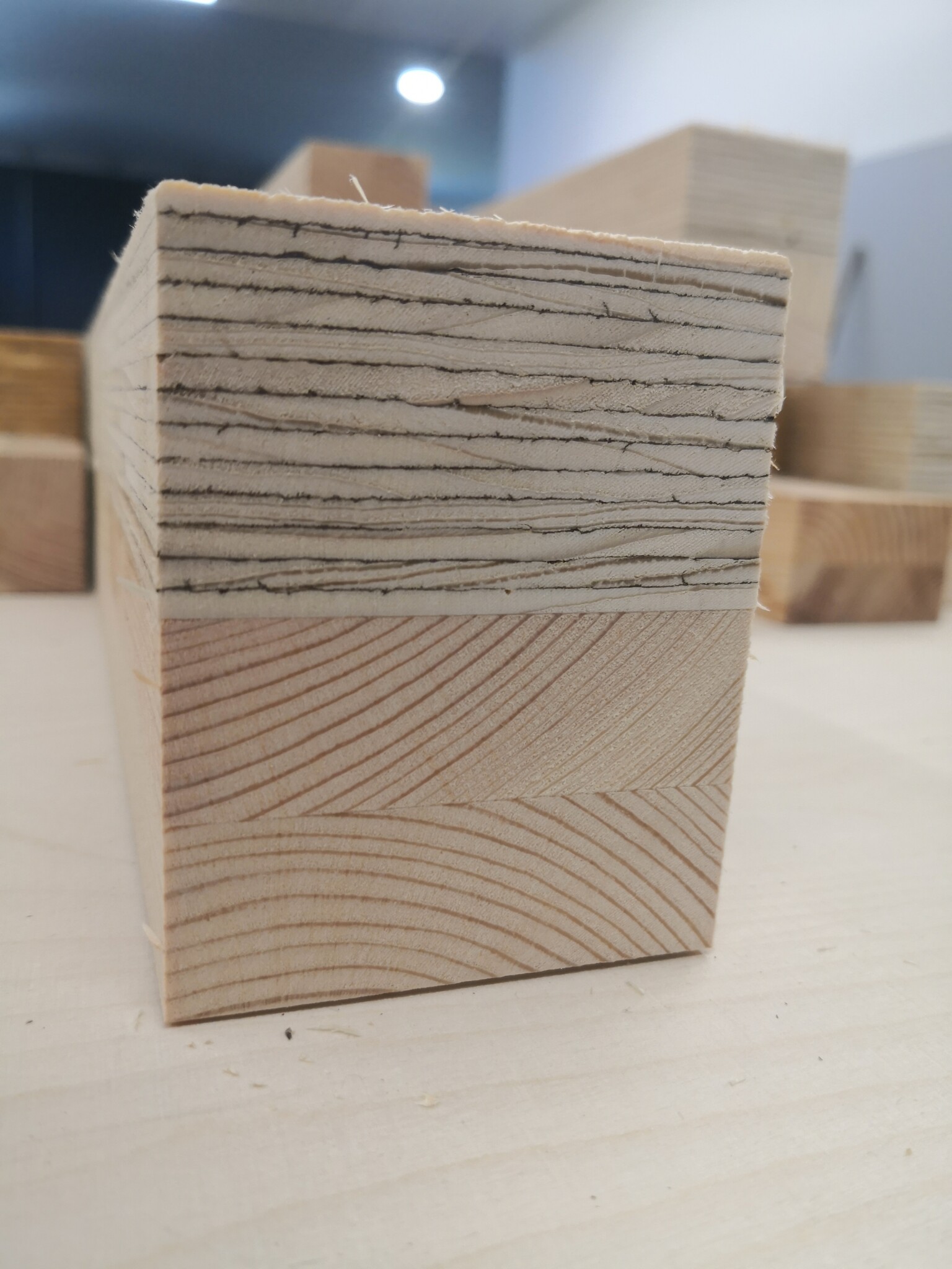

Jag har precis tillverkat et par dörrar till och prövade denna gång att använda mig av fingerskarvat virke som jag dessutom limmade ihop med något som i Finland kallas för kertopuu, det är en regel gjord av plywood menad för innerväggar. Kan lägga upp mer bilder senare från början till slut ifall någon är intresserad
Närbild på fingerskarvat trä ihoplimmat med kertopuu, en plywoodregel för innerväggar, vid tillverkning av dörrar.
Fingerskarvade dörrar under tillverkning på arbetsbänk med plywood och kertopuu i verkstadsmiljö, omgivet av verktyg och byggmaterial.
