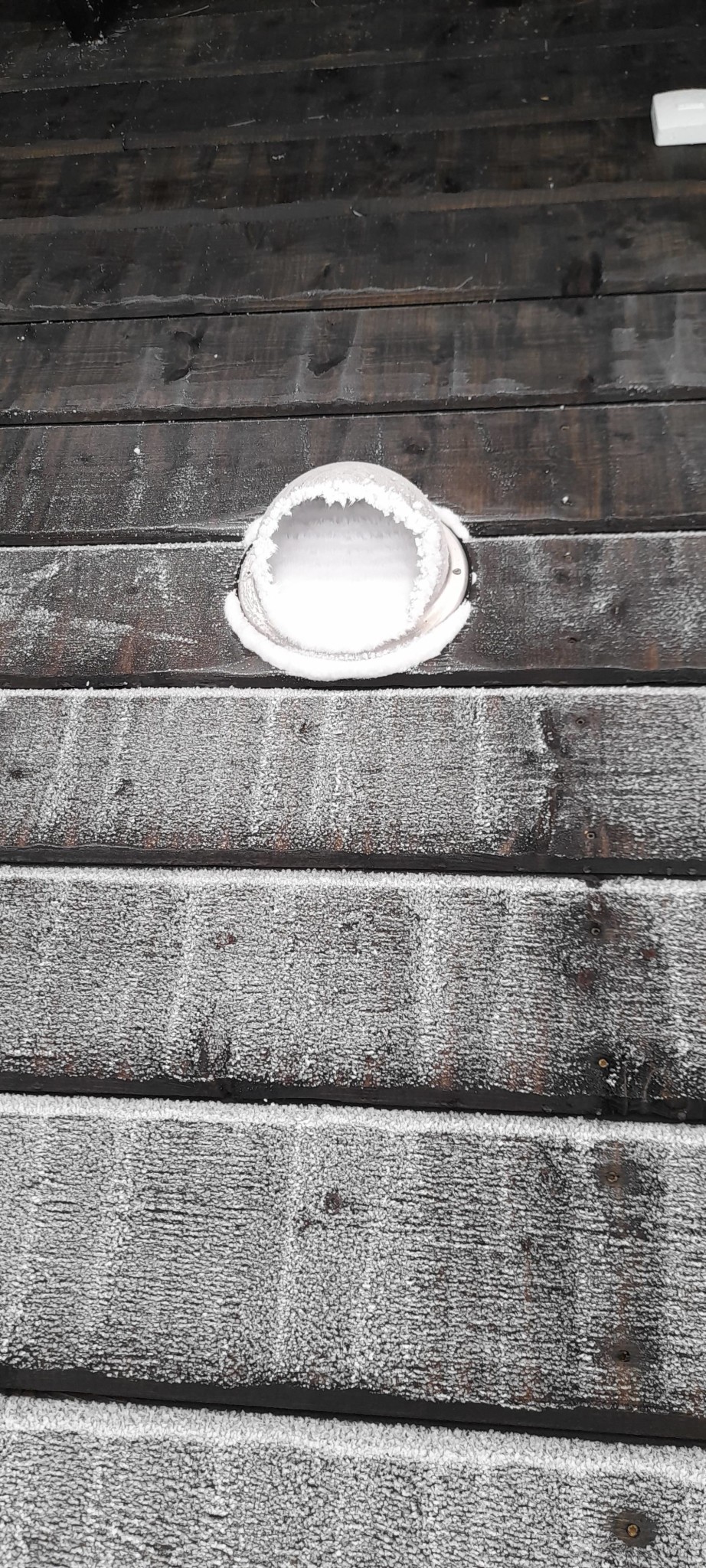

Hej allihopa,
Jag har en utmaning med vår "balanserad" ventilation. Vid fuktigt väder och minusgrader uppstår det ett lager is på tilluftsventilen som bromsar tiluften så pas mycket att frånluftsvärmepumpen får brist på frånluft, det visslar genom nyckelhålet tom.
Finns det fler som har haft detta problem och har någon hittad en lösning?

Isbildningen beror på att det i insuget är ett lägre tryck och därmed sänks temeraturen för isbildning. Det normala 0°C gäller bara rent vatten och normalt tryck. Jag har ingen lösning på problemet tyvärr, men med tanke på att det är tryckfallet som ställer till det så kan man resonera så här:
- Minska tryckfallet, kan ske genom lägre flöde eller större area
- Öka temperaturen, antingen genom att förvärma eller värma upp ventilen
- Minska fuktinnehållet i luften som sugs in, ganska ogörligt om du inte är god vän med Lisa Frost, och inte ens hon kan nog beveka makterna som hon prognosticerar.
Kanske kan du ta in luften på ett annat ställe där t.ex. söderläge eller ett hörn på huset (med tillhörande värmeläckage) kan ge en anings höjning av temperaturen.
Om isen bildas sakta kanske en manuell eller automatisk värming, kanske i form av att blåsa ut varm luft, skulle fungera. Du kan dock få problem om du blåser ut fuktig luft innifrån huset eftersom den har ett högt fuktinnehåll och kan bidra till mer is innan det börjar tina.
Detta är ett svårlöst problem, men det finns kanske andra som har hittat lösningar.

Har du inte fler tilluftsventiler?

Nej det är intaget till en tilluftsmodul till frånluftsvärmepump, alltså en aggregatet som värmer tilluften innan den går till olika ventiler i huset.

Okej då är nog själva intaget rejält underdimensionerat.

Hej, hur stor tycker du att den bör vara?

vi hade två 160mm rör till förra huset, nibe F750 med SAM-enhet och det funkade bra.
edit: 180kvm enplan med ganska öppen planlösning

Hur var det kopplad till sam42 då? Den har endast 1x 160mm in till sig.
