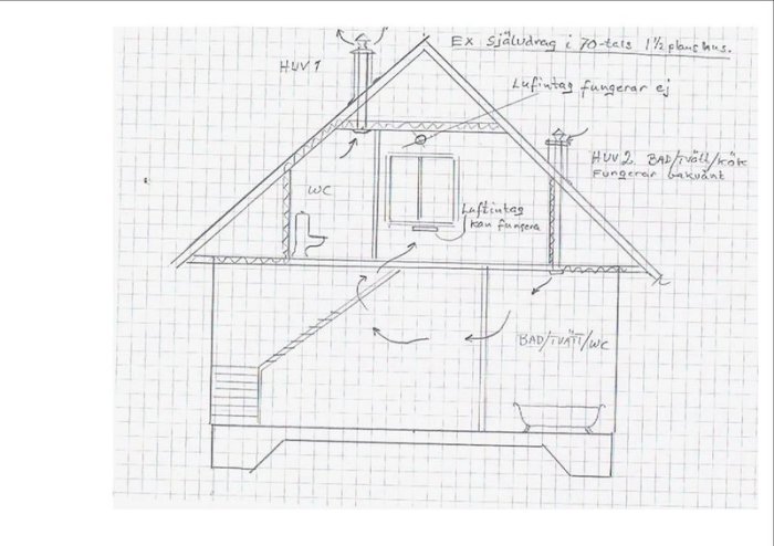

Är det ett 1½-planshus eller om du har 2 skorstenar/huvar med olika höjd så är det vanligt att det beter sig så när ventilationskanalerna är av plåt. Det brukar även vara tvunget att dra upp köksfläktsröret genom huvtaket för att inte matos skall tryckas tillbaka i angränsande rör.
