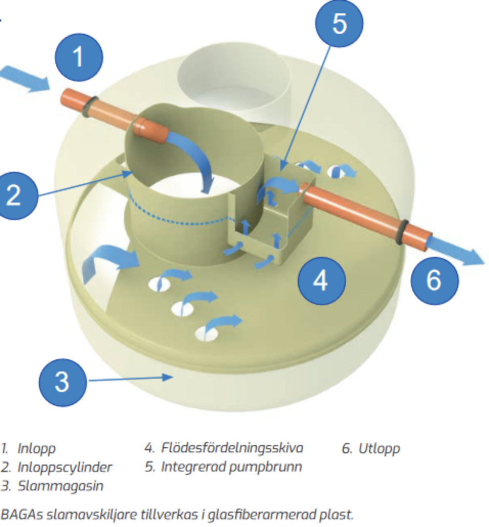

Jag förstår inte hur ett minireningsverk ska fungera utan flockningsmedel !
Det borde ju innebära massiv flytslam i hela behållaren vilket leder till översvämning samt orenat vatten ???
Liksom ert har vårt BAGA easy aldrig fungerat som tänkt !

Vi hade slamavskiljare BAGA Easy följt av en markbädd ! ( BAGA = KATASTROF )
Flockningsmedlet gör (ska göra) att flytslammet sjunker så att INTE pumpen blir igensatt av flytslam med översvämmning som följd !
Förstår INTE hur detta ska kunna undvikas om man INTE använder flockmedel ???
Nej flockningsmedlet är en lösning med järn- eller aluminiumsalt som ger lösliga järn- eller aluminiumjoner i slamavskiljarens vattenvolym. Där fäller de med fosforhaltiga lösta ämnen i vattnet (=flockas) och dessa olösliga salter som så bildas sjunker idealt sett till botten som ett vattenolösligt slam. Tydligen verkar den där delen med att det sjunker ibland ge problem och i detta fall med BAGAs slamavskiljare.A Andersson1963 skrev:Då undrar man ju varför man får med doseringspump för flockningsmedel ???

Det har alltså inte att göra med flytslamskakan, den finns kvar där både med och utan fällningskemikalie.

Jodå, det ska med tiden sjunka. I en slamavskiljare finns en flytkaka och bottenslam. Flytkakan är bakteriellt aktiv och flyter p g a att gas (rötgaser) bildas som lyfter upp slammet (och toapappret). Bottenslammet dominerar dock. Lämnar du en slamavskiljare utan flöde så sjunker med tiden allt till botten när den bakteriella aktiviteten lugnar ned sig efter några veckor/månader.X xLnT skrev:
Principen för slamavskiljning är att vatten passerar ut ur slamavskiljarens fack på en mellanhög nivå som är placerad så att varken bottenslam eller flytkaka följer med.
Det som verkar ha hänt här att slam som är mellanlätt och finfördelat har uppstått vid fällningen. Då flyter slammet igenom slamavskiljaren och orsakar problem nedströms.
BAGA har ju en lite annorlunda och spännande design på sina slamavskiljare som skiljer sig från vanliga trekammarbrunnar. Så här förklarar de vattenflödet i sin design:
Flytkakan med toapapper hamnar således huvudsakligen i cylindern märkt 2 och bottenslammet i 3. Lättare flytslam kan nog också finnas på ytan av 4 men ska under inga omständigheter ta sig in i utloppslådan 5.
