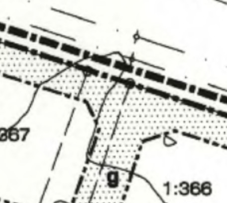

Ja, nu tolkade jag det som att g går hela vägen runt så att säga men eventuellt går det ett streck där som hindrar det, som sagt lite svårt att tyda.
De två placeringarna av "g" samt avfasningarna av vägen gör att jag tror att den nya vägen är tänkt att gå norr om fastigheterna:
Utsnitt av ritning som visar planerad väg med avfasningar norr om fastigheter, indikerad med "g".
Kanske sparade exploatören pengar genom att lägga en enklare körväg söder om fastigheterna?
Ja, det ser ju som den rimligaste lösningen. De har även villkorat lov med att väg måste säkerställas. Nu vill man ju gärna se anläggningsbeslutet...

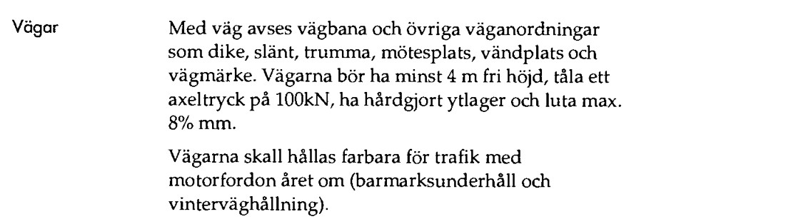

Så här är GA:24 beslut utformat Utdrag ur dokument om vägars utformning och underhåll som innefattar information om minimikrav för fri höjd, axeltryck, ytbeläggning och lutning.

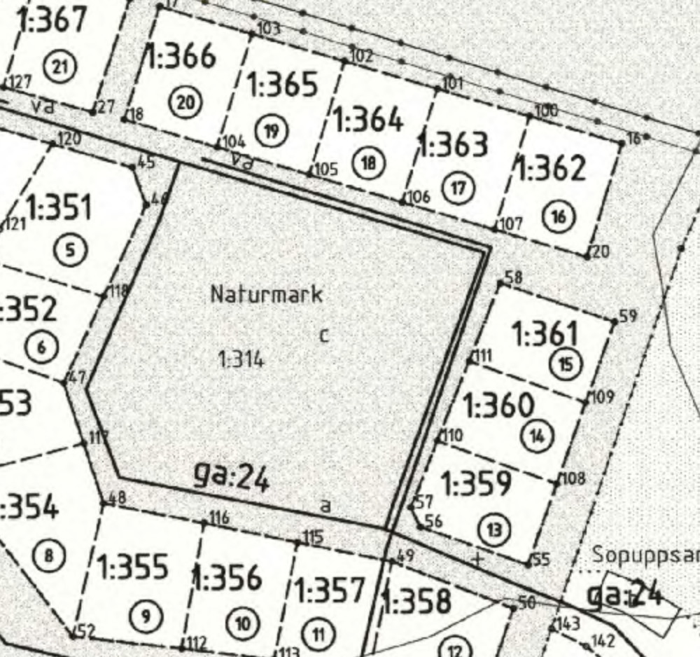

Enligt denna karta (som ju är den gamla och borde ha uppdaterats i samband med ändringen av tomterna.
En detaljplanekarta som visar fastigheter, angränsande GA:24 beslut och naturmark.
Utifrån detta kan man konstatera att vägen nog inte var tänkt att gå norr om tomterna då alla fall, det hade också varit en konstig placering då det är en kraftledningsgata som passerar där. Spontant känns det som att det behövs någon form av beslut från lantmäteriet. Om det är ett officialservitut eller en ändring av GA:24 är ju frågan, rent juridiskt bör det ju inte vara ett problem då den tillkommande vägen helt hamnar på samma fastighet som den befintliga
