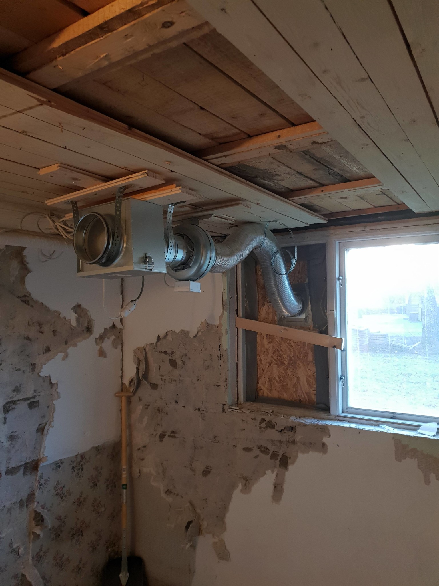

Jag har just rivit ut allt ur källaren ner till betongen, och snart är det dags att börja bila upp golvet ock knacka ner lös puts från väggarna.
För att inte få in byggdamm i hela huset tänkte jag installera lite tillfällig F-ventilation som man kan köra medan man håller på. Jag tänkte ta ut ett fönster och skruva dit en OSB-skiva och dra ut ventilationen genom den. Jag har redan en stos och en 125 mm kanalfläkt.
Nu funderar jag på det här med filter. Jag har införskaffat en filterbox med ett G4-filter, men jag funderar på om det är för grovt? Tanken med filtret är väl främst att inte sabba fläkten om det går att undvika. Ett finare filter lär ju sätta igen rätt fort, men jag kommer nog aldrig orka bila mer än ett par timmar i stöten i alla fall, och sedan kan man ju dammsuga filtret.
Skulle det vara någon poäng i att ha tex ett F5-filter? Kommer det få fläkten att hålla bättre?

Jag hade använt filtret just för både grannars skull och även ditt eget hus som lär bli väldigt smutsigt annars.

En enkel filterpåse på utblåset borde räcka för att få bort de värsta partiklarna från att spridas, en grovdammsugarpåse går säkert att använda
Om du kopplar fläkten till en mjuk spiralslang skulle ja tro att mycket fastnar i vecken på vägen ut
Vilken filterklass tror du är lämplig då? Jag har ett G4-filter, men jag funderar på om det inte är lite för grovt.
Rätt lösning är att ha fler filter, först ditt G4 för att ta det absolut grövsta, så att efterkommande filter inte sätter igen efterföljande. Sedan har du ett F5-filter eller liknande därefter för att ta bort de finare partiklarna både från fläkten och grannarna. På det viset får du bästa livslängd på båda filtren. Använd gärna ett påsfilter om du har möjlighet.

Tänkte bara följa upp tråden med att visa hur det blev. Jag körde på mitt g4-filter. Det funkar svinbra, och man märker knappt av något damm ens på fönsterrutan bredvid utblåset.
Installation av G4-filter i taket nära ett fönster i ett renoveringsprojekts tidiga skede.
