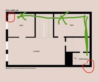

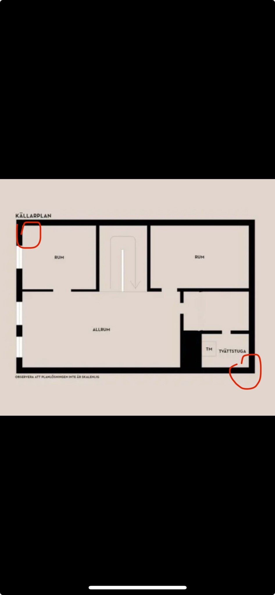

Har ett radhus på 3 våningar varav bottenplan är källare helt under jord.
Skulle vilja få upp luftkvaliteten där nere då jag ska bygga gym och lite relax.
Hur skulle ni göra? Är lite inne på sätta en FTX i bara källaren, men riskerar väl att störa ut resten av huset då (självdrag).
Vad skulle ni gjort?
Bifogar bild på planlösningen i källaren, ignorera fönstren för dom finns inte.
Inringat i rött är befintliga luftventiler upp till marken på utsidan.

Man kan absolut ha FTX i delar av huset.
Har själv två sådanahär aggregat och kan rekommendera de!

S Nils Ahlman skrev:
Nu vet jag inte hur du kan dra kanaler. Men en skiss kunde varit att dra kanalen efter det gröna och sen ha två tilluftsventiler (gröna kryss). Så kommer luften dra genom rummen (och du kan justera flöde genom att vrida på ventilerna) och sen sugs det ut genom aggregatet i tvättstugan!
Smart!Ossian K Olsson skrev:
Lite det jag är inne på också. Och köra ett aggregat i varsitt uttag typ? Ett som tar tilluft ett som kör frånluft? Det är också öppet under trappen till det stora rummet, så skulle ju kunna köra tilluftsventil där också.
