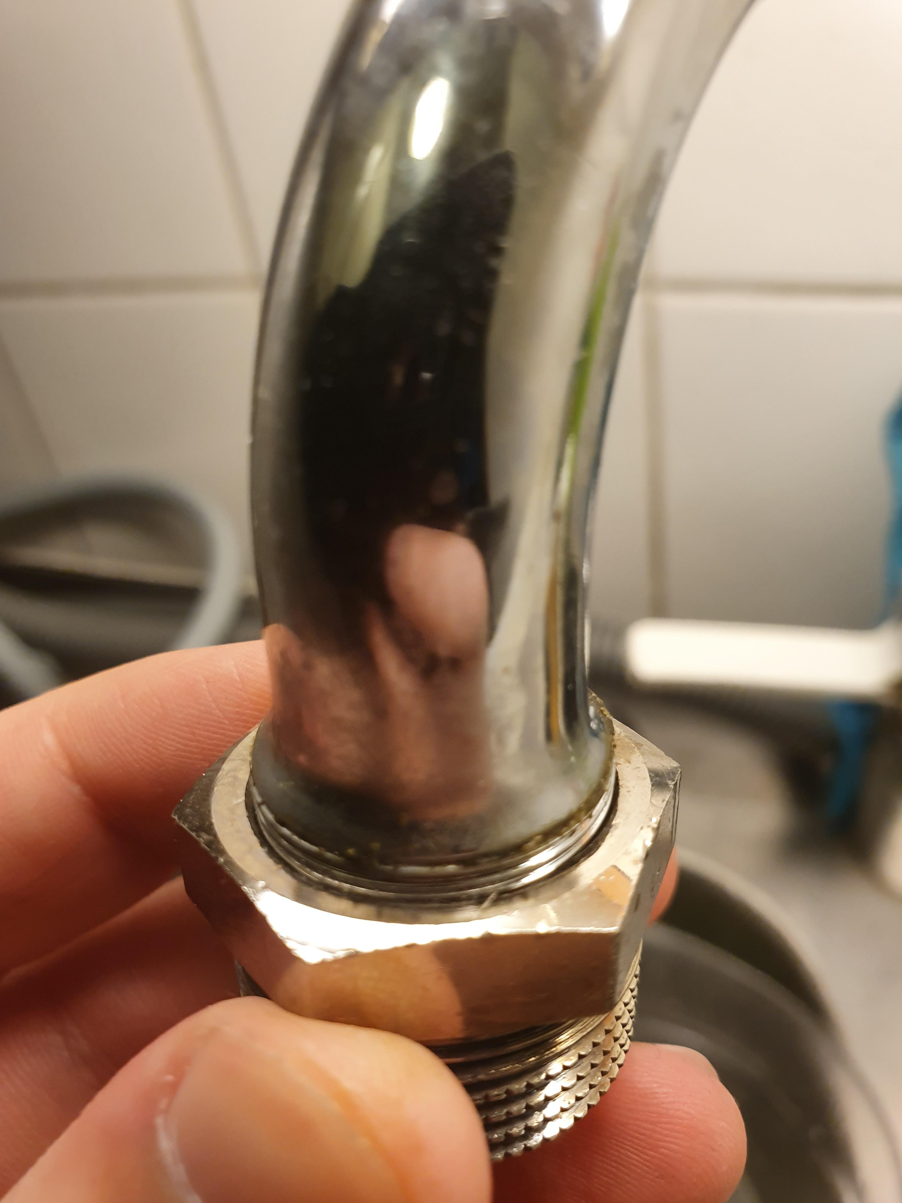

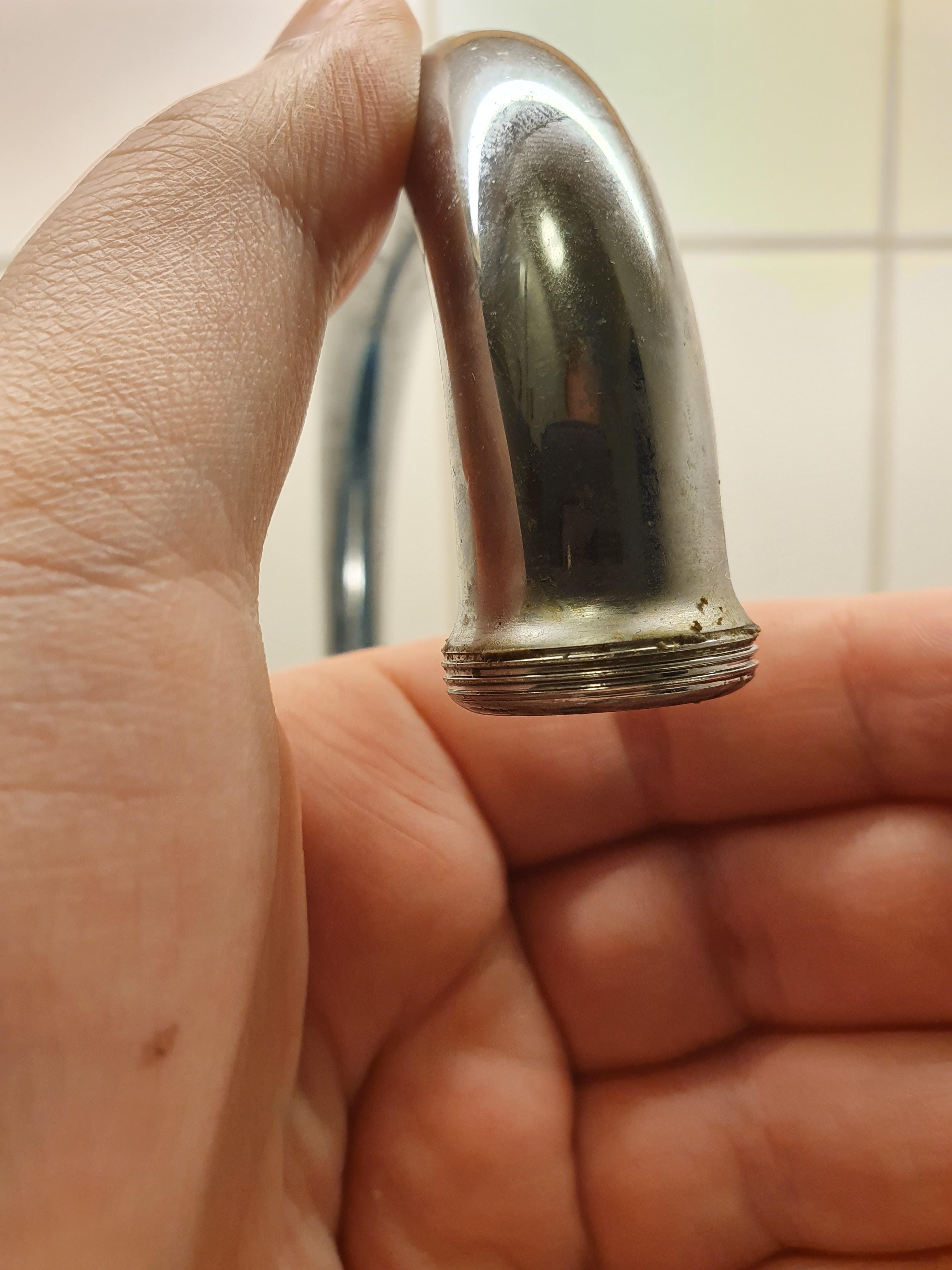

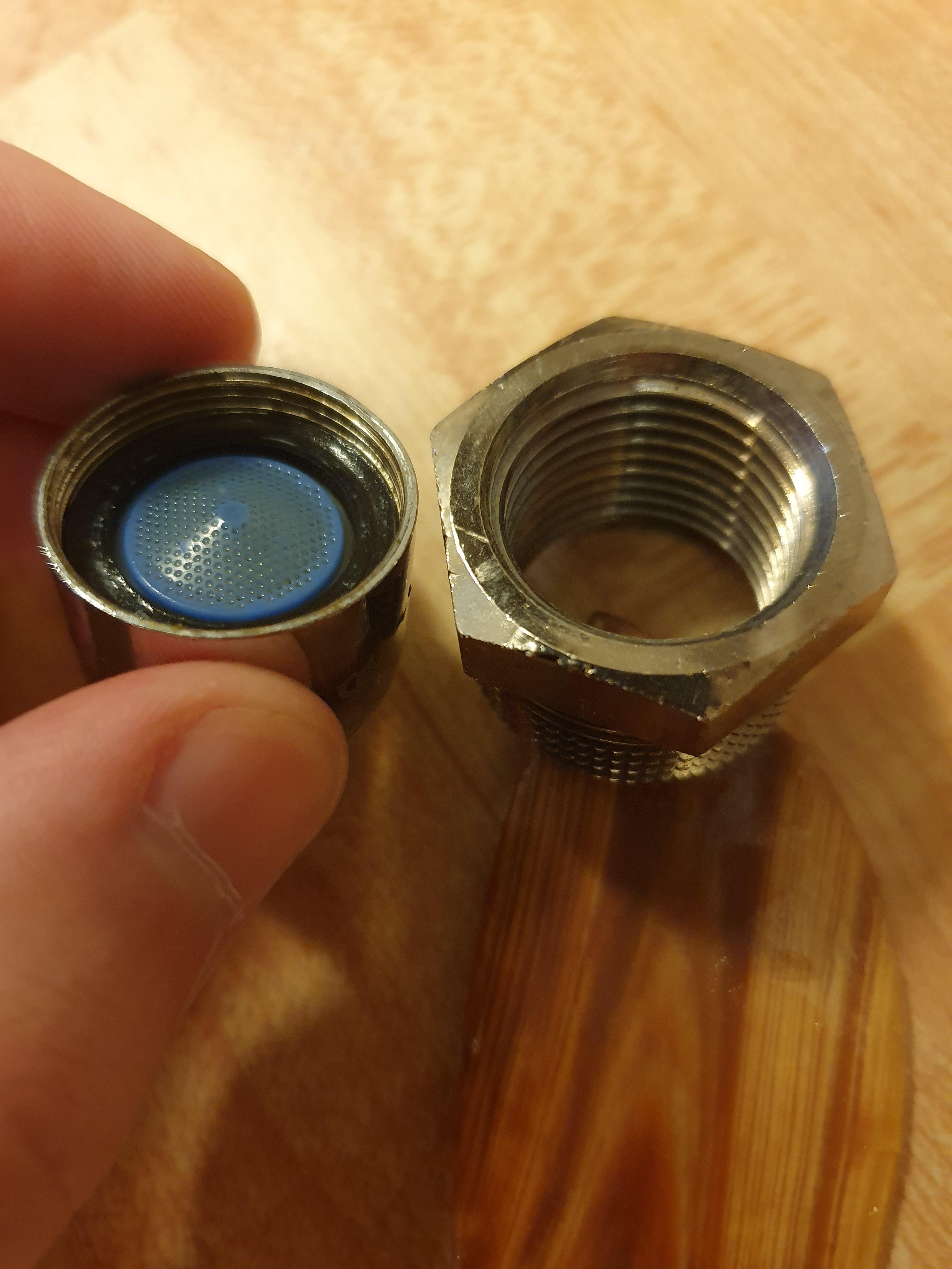

Jag har precis fått en bänkdiskmaskin ( https://www.netonnet.se/art/hem-hushall/koksmaskiner-koksredskap/diskmaskin/andersson-bankdiskmaskin-dhw-2-0-silver/1002795.9417/ )
och har lite problem med att koppla in den. Jag har köpt en bussning https://www.clasohlson.com/se/Rördelar,-bussning/p/30-7726
Och R20 delen passar till inloppslangen men R15 delen passar inte till blandaren. Har lite svårt att komma på vad för koppling jag behöver, om det ens är en bussning, eller något annat? Om jag mäter rätt så är kranen ungefär 2cm "bred". Bifogar ett par bilder

Du ska ha övergångsnippel med incändig M24 och utvändig r15
Hur ser blandaren ut?
Bästa svaret
En sån här fast M24. Det brukar vara m24 på äldre kranar Förstorad bild av en övergångsnippel M22 med räfflad kant och prisinformation, vanlig på äldre kranar.
allexx allexx skrev:
En sån här fast M24. Det brukar vara m24 på äldre kranar [bild]
Jag förstår! Men det måste väl vara M24 x R20 då, eftersom slangen till diskmaskinen är R20. Ska googla järnet, tack!

Det verkar tyvärr inte finnas några sådana, hittar bara M22xR15 i princip haha, men ska fortsätta leta, tack för hjälpen!
