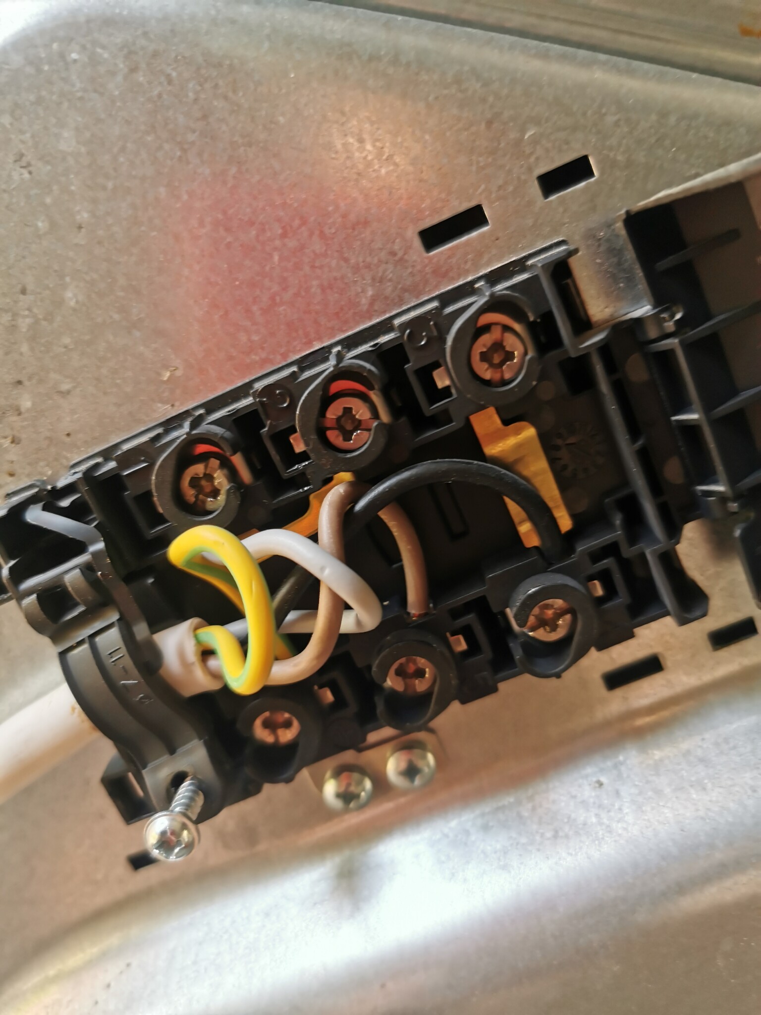

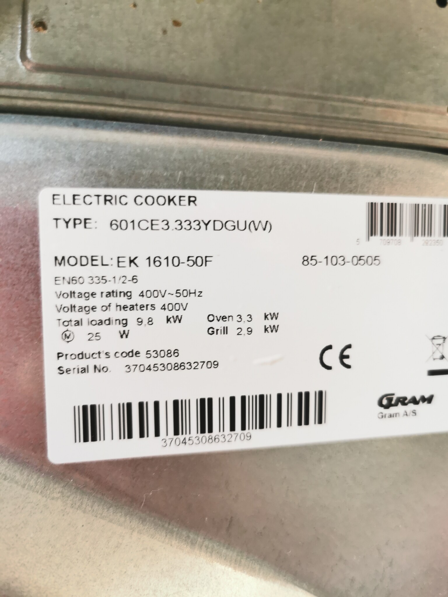

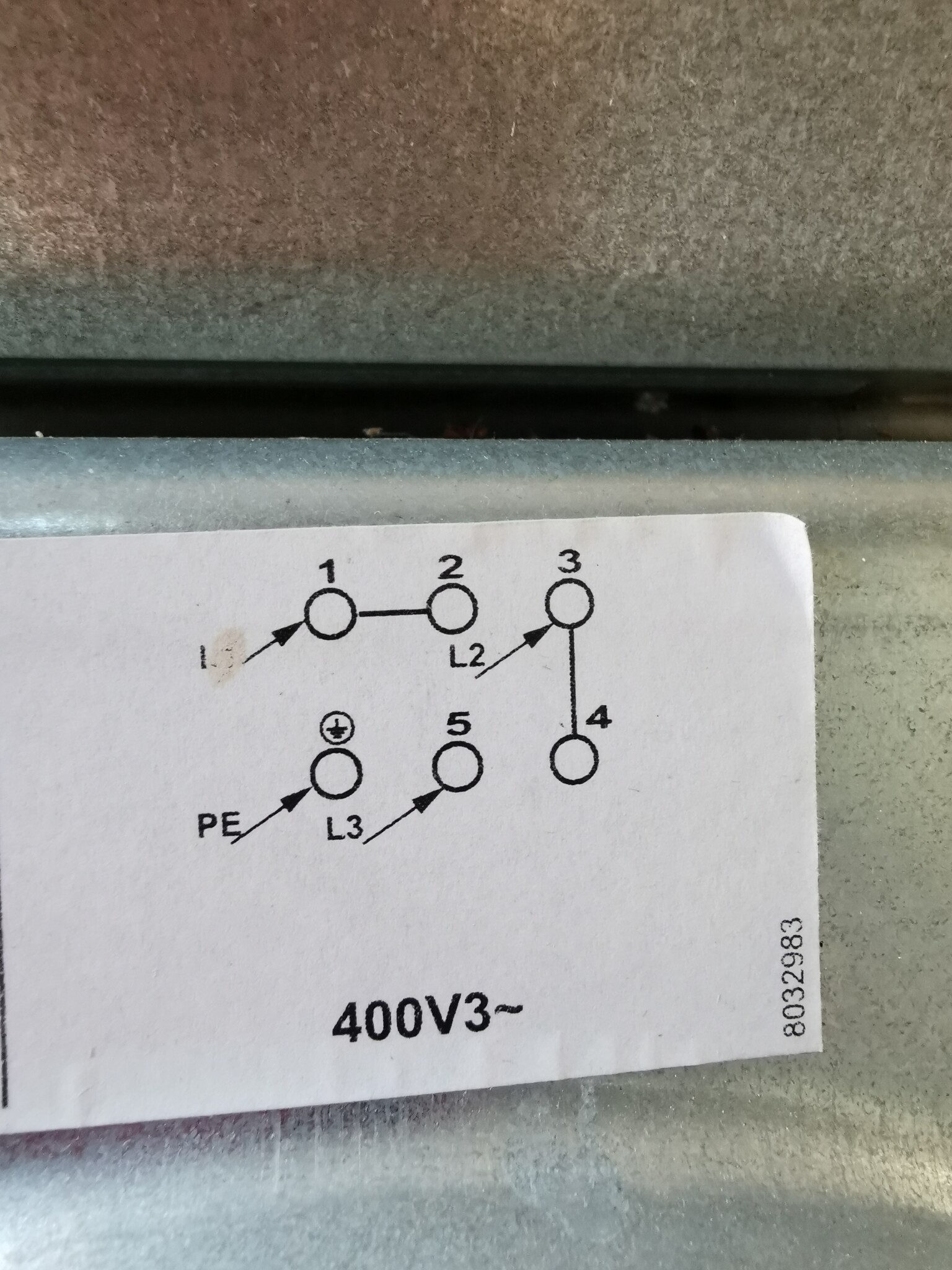

Måste tillfälligt använda en spis i garaget, under pågående köksrenovering.
I köket fanns en Gram-spis (400v) med häll, som jag tänkt sätta på en vanlig 3-fashandske så den passar i uttaget i garaget. Ugnen ska dock kopplas in utan nolla (2 eller 3 faser och jord), vilket slår mig som märkligt. Tänker att det borde funka, då tidigare husägare haft spisen i typ 10 år.
Jag är osäker på om fasföljden har någon betydelse. Enligt märkning på spisen ska L1 kopplas till plint 1, L2 till plint 3 och L3 till plint 5 (se bild). Grå kabel går idag till plint 1, svart till plint 3 och brun till plint 5. Jag hade ju spontant bytt plats på den bruna och grå (brun = L1 och grå = L3).
Så till min fråga - spelar fasföljden någon roll i detta sammanhang?

Snabbt svar utan att ha detaljkontrollerat din tänkta installation: fasföljd spelar ingen roll i detta fall. Enbart vid installation av trefasmotorer såvitt jag vet.
Fasföljden har ingen betydelse, och enligt de bilder du ger oss ska spisen ha 400V utan nolla.

Spisen ser inte ut att behöva en nolla. Men om du menar att sätta upp ett trefas uttag så måste nollan finnas till uttaget (såvida du inte väljer en lite udda variant som är gjord för apparater som inte har nolla). Ett vanligt trefas uttag där man skippat nollan kommer att ställa till problem senare när ngn råkar koppla in en apparat som behöver nollan. I bästa fall fungerar det inte, i sämsta fall brinner den upp.
