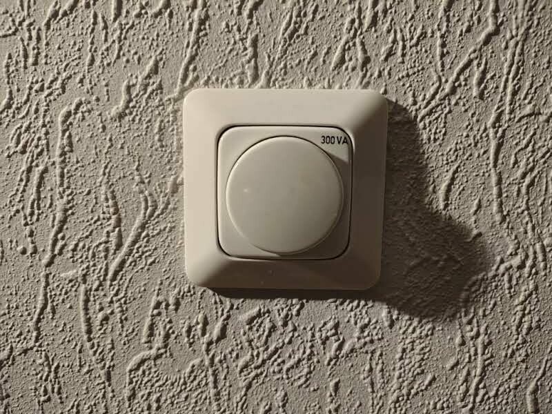

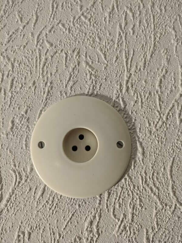

Jag skulle ta bort strömbrytare och eluttag för att underlätta borttagning av tapeter.
Strömmen/eltillförseln kommer självklart vara avstängda av under processen.
1. Kan man göra det själv eller behöver man elektriker? Hur skulle du göra?
2. Jag har tittat på flera videos (1, 2, 3, m.m.), det verkar vara ganska enkelt. Finns det något som man riskerar att missa?
3. Vilka risker finns det med att göra det själv och hur realistiska är de riskerna?

Sätt helst på en Wago 221 eller en "ubåt" på varje tråd, då kan du ha strömmen på under tiden du målar om. Passa förresten på att byta dimmer och uttag till nya, då blir det ännu finare när du haft målat om!

Är du nojjig så bryt strömmen givetvis. Fotografera gärna så du vet hur det satt.
Vi tog också ner uttagen när vi målade om i huset.
Sen kan man tänka på att när man skruvar dit dem igen så ska man inte dra åt hårt direkt utan låta det gå ytterligare nån vecka så inte färgen torkar ihop med uttaget.

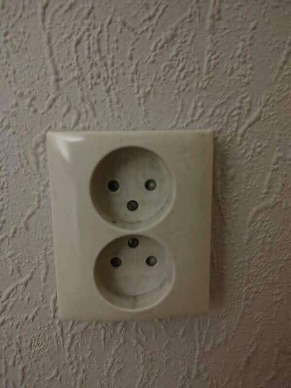

Om du lossar på apparaterna, glöm inte att notera hur de var inkopplade.
Bryt strömmen, ta loss yttre delen av apparaterna, lossa insatsen i väggen och dra ut den från väggen utan att ta loss några sladdar. Trä över en plastpåse över insatsen och sladdarna så slipper du få färg på dessa.

Det räcker att bara ta bort de yttre plastkåporna. Det enklaste är ofta att börja tapetsera som vanligt. När du sen ska sätta en våd där det sitter ett uttag/brytare, så stänger du av strömmen. Tar bort plastkåpan. Sen sätter du upp den våden, och skär precis runt metalldelen på uttaget. Sen skuvar du tillbaka plastkåpan och sätter på strömmen igen. Sen fortsätter du tapetsera tills du kommer till nästa uttag, där du gör likadant.
På dimmern drar du bara försiktigt i ratten till den lossnar. Under den sitter det som en liten mutter. Skruva loss den så får du loss det övriga.
De andra uttagen behöver du bara lossa skruvarna med en liten spårskruvmejsel. Men det har du kanske resan koll på.
