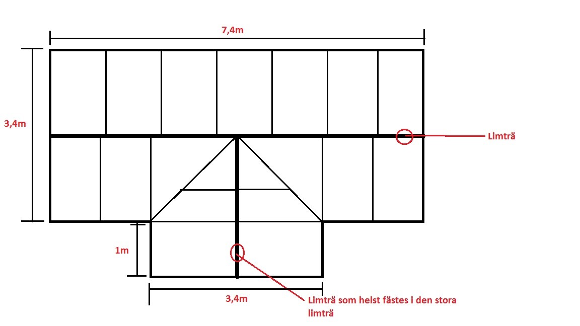

Vi ska göra en tillbyggnad där vi vill ha öppet till nock och har tänkt använda oss utav limträbalkar och ryggåstak.
Det vi undrar över är om det går att dimensionera upp den långa limträbalken så att det går att fästa den korta limträbalken i den långa, och på så vis även få öppet i nock i den lilla vinkel som blir.
Eller något annat bra förslag som gör att vi kan ha öppet till nock i hela byggnaden. Det gäller i snözon 2, och åsarna hade vi tänkt använda 220 regel till.
Bifogar en skiss på hur vi har tänk på ett ungefär.
Mvh Martin
  • Skiss av en byggnadsplan med måttangivelser, visar limträbalkar och en önskad konstruktion för öppet nock med ryggåstak.
Jag tror ni blir tvungna att sätta ett stående limträ där dom liggande möts tyvärr. Ta kontakt med takstolsförsäljare, ni behöver ändå bygglovsritningar för bärigheten.
