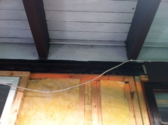

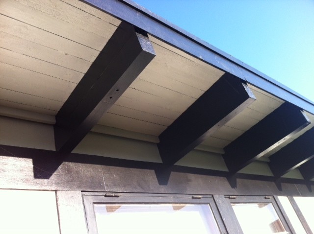

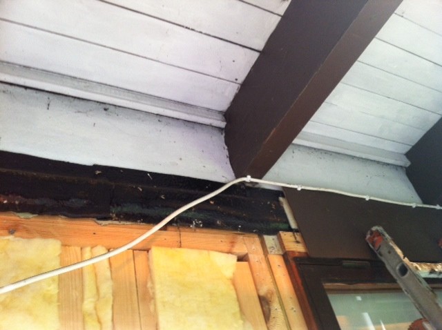

Jag står och kliar mig i huvudet hur jag ska lösa en sak.
Lite bakgrundsfakta:
Huset är byggt '71, har platt tak, eternit-fasad med taket utstickande.
Förra sommaren fick vi insatt ett nytt fullhöjdsfönster i fasaden mot vårt innerum. Eftersom väggen endast har 80mm isolering bestämde vi att vi ska tilläggsisolera 45mm och därmed flytta ut fasaden. Inga problem, den biten hade vi koll på. Eftersom vi samtidigt mer eller mindre blåste hela huset på tak, väggar och golv har det tagit ett tag att komma till punkten att vi ska ta tag i denna yttervägg.
Så, nu när vi står och ska sätta ny isolering och panel inför vintern. De nya reglarna är köpta och ska börja sättas upp när det slår mig: Hur tusan gör jag längst upp på fasaden?
Har bifogat 3 bilder på hur det ser ut.
- På photo1 ser man undersidan på taket och till höger hur det ser ut idag och till vänster där det är borttagen fasad. Notera att det sitter en typ asfaltsremsa där en tunn eternit-skiva spikats fast och sedan vindskiva utanpå det. Har det yrt in vatten/snö här så har det stannat mellan asfalten och vindskivan.
- På photo2 ser man hur taket och fasaden ser ut idag lite tydligare. Det är takstolarna som sticker ut.
- På photo3 ser man hur en 45x45 regel är satt runt fönstret för att kunna tilläggsisolera. Asfalten sitter fortfarande kvar ovanför men på sin gamla plats, dvs längre in än den nya regeln.
Hoppas det går att förstå hur det ser ut.
Min fråga är alltså, hur gör jag för att få det riskfritt att det kan yra in snö/regn under taket?
Sätter jag bara en 45x45 regel så kommer det ju lägga sig på den och risk för att den till slut ruttnar.
