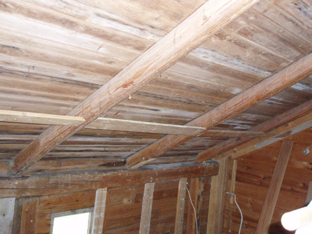

Jag ska oxå tilläggsisolera vinden, troligen redan nästa vecka om jag hunnit förbereda färdigt med landgång på vinden, bygga en "låda" runt vindstrappan och sätta upp plast och skivor i det ena rummet med snedtak. Det är just där jag funderar hur jag ska lösa det hela!
Jag provar bifoga en fil så ni får se hur det ser ut med takstolarna.
Min fråga är hur jag ska välja att sätta plasten. Ska jag sätta plasten från takfot upp mot vinden längs bjälkarna (blir nog en del spill på plasten då)
Eller ska jag "korsa" takstolarna med plasten, från vägg till vägg? Och om jag ska använda den senare metoden, ska jag börja uppifrån eller nedifrån, dvs hur ska överlappningen ligga?

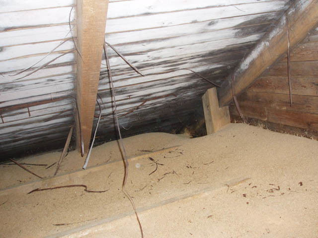

Bifogar även en bild på hur vinden ser ut. Den ser ju ut att ha lite fuktskador med vit och på sina håll även svart beläggning. Dock verkar virket torrt och firman som ska spruta isoleringen tror inte det ska behöva åtgärdas...

Plasten är väl typ 2,7 meter bred och 25 meter lång, så från vägg till vägg är att rekomendera för att få så lite skarvar som möjligt. Eftersom du skall överlapa med plasten (30 cm) och sedan tejpa skarvarna så borde det inte spela någon roll om du börjar uppeifrån eller nereifrån. Men personligen så känns det bättre att överlappa på "utsidan", så jag skulle börja uppeifrån, så att fukten inte kan "smitta in bakom" plasten på sin väg uppåt.
Vi hade även vit/svart mögel på vår vind, för att du skall vara säker på att möglet är dött så be anticimex komma ditt och spray på något medel (tror det var boraklor, eller något sådant) som tar död på eventuelt mögel som lever fast det ser torrt ut. Kostar någon tusenlapp men det kan det vara värt...
Glöm inte öppna upp för luft cirkulation, genom att sätta in mögelstoppar i ditt tak, det ser inte ut som om du har haft någon luftspalt alls tidigare.
