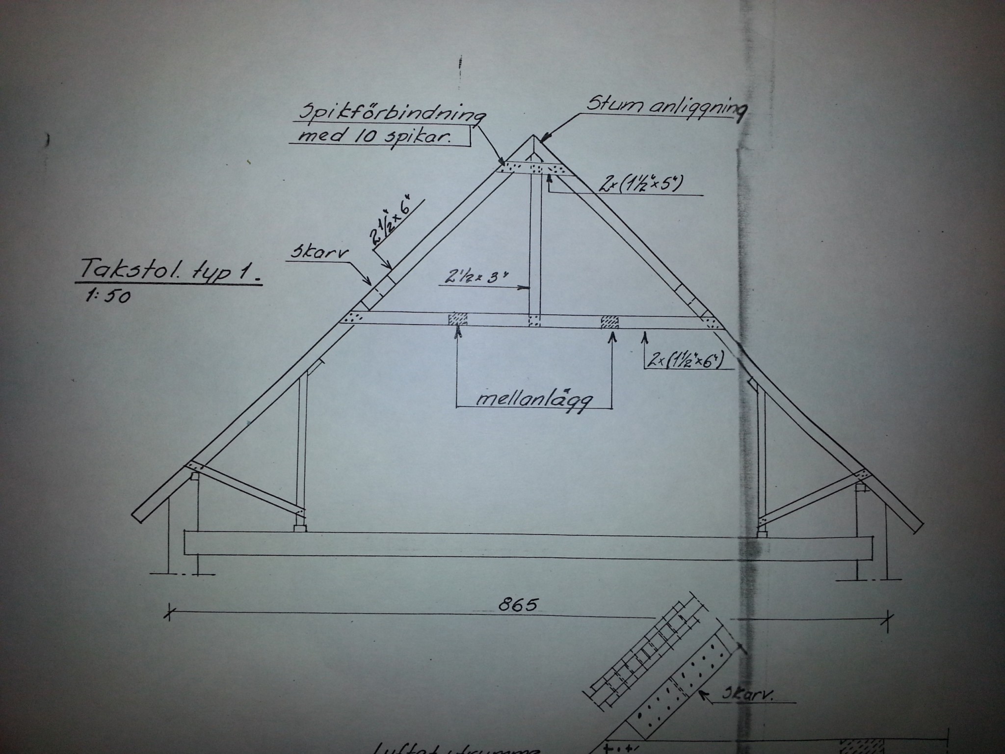

Har ett radhus med vindsförråd som används som kallförråd men är inredningsbart (2m i takhöjd) men ingen isolering mot omvärlden mer än yttertaket. Det går att isolera på insidan mellan takstolarna men det blir bara 12-15cm isf. Det är visserligen mer än i dagens tak men ändå..
Snart är det iaf dags att lägga om taket pga ålder. Funderar på om det då går att lägga nya takstolar/balkar på utsidan, isolera mellan dem och sedan på med ny spont (med luftspalt mot isoleringen). Någon som har erfarenhet av det? Verkar finnas cellplastlösningar men det känns brandfarligt och mögelkänsligt (cellplast andas dåligt).

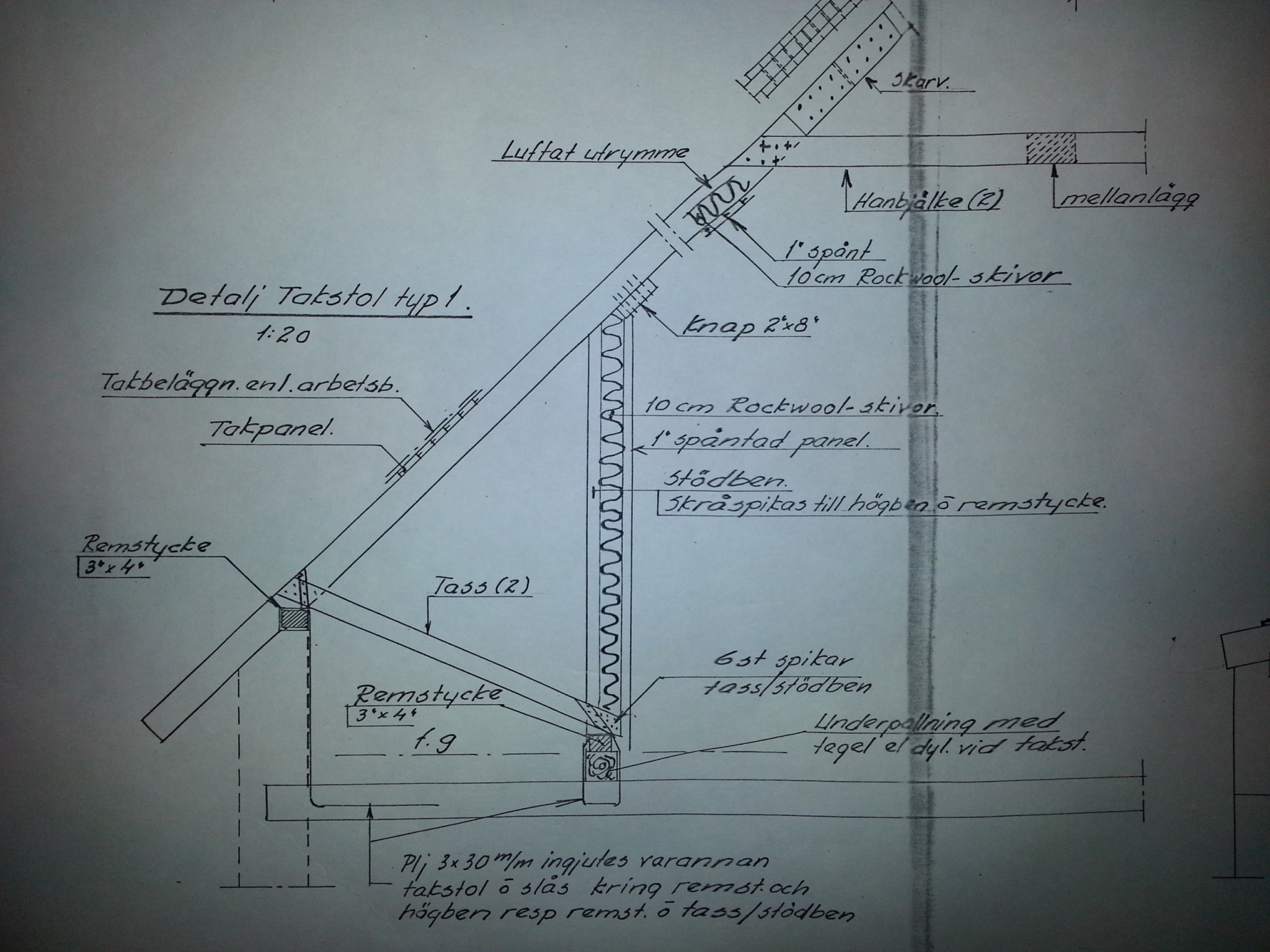

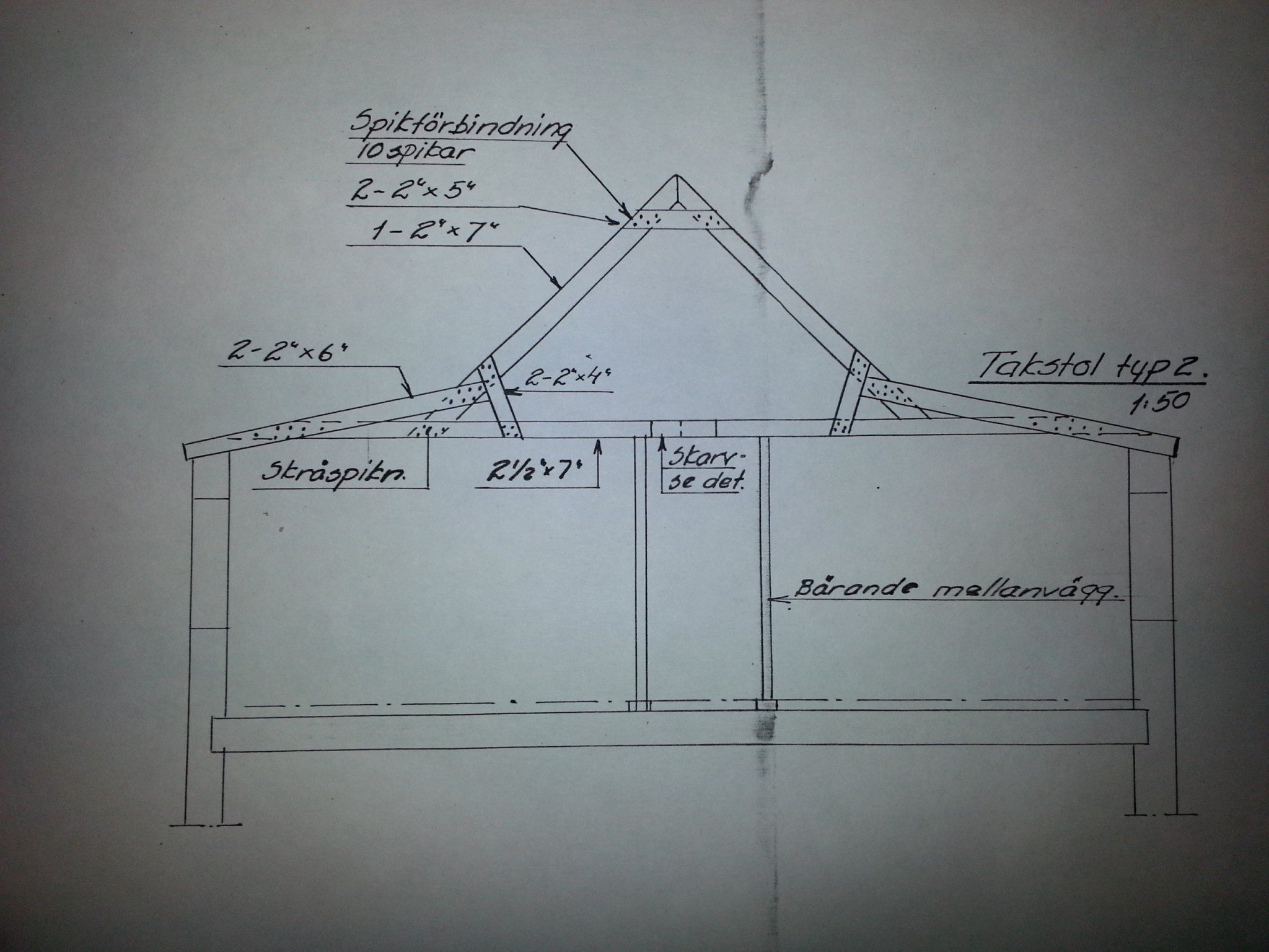

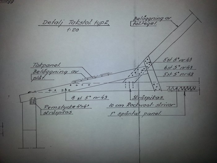

Eller är det enklare att försöka höja upp det befintliga taket några dm och isolera extra på insidan? Ser iof pyssligt ut på ritningen:
Kallvinden är översta triangeln:
Inte så mkt isolering mot kattvinden eller ens i taket:

Isolera med PU-skum. 15 cm PU-skum borde motsvara ca 25 cm mineralull. Då kan du behålla befintlig råspont. Det finns en bunt trådar om PU-skum på forumet.
Takpapp är en fuktspärr, och byts ut vid takrenovering. Det är pappen som är den svagaste länken i ett tak.
Kanske kan du isolera med PU-skum på insidan och cellplast på utsidan? Cellplasten läggs ovanpå pappen men under pannor/plåt. Isåfall borde ditt tak blir riktigt rejält isolerat.
Det blir visserligen inte mycket andning i taket med fukttätt PU-skum, fukttät papp och fukttät cellplast men det borde ju funka. Du kanske kan lägga 1 cm luftspalt mellan takstolarna och ha ventilerad nock, då borde du absolut slippa mögel.
