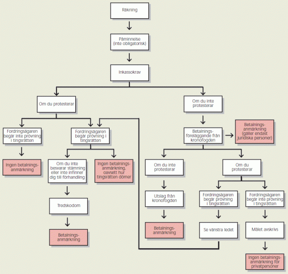

Grundfrågan är ju om fakturan är korrekt? Är det arbeten som är beställda? Är fakturan tydligt specificerad?
Är inte svaret ja på dessa frågor, och du inte får tag på firman, så bestrid fakturan med vänlig ton.
15000 kr räknas som småmål om det skulle gå till tingsrätten så ni riskerar varken betalningsanmärkningar eller en stor rättegångskostnad om ni motsätter er betalning.

Framförallt skjuter du upp ev betalning till en framtid då förhållandena har blivit utredda.Odjuret skrev:
Lyckas du inte få en tillfredställande förklaring till fakturan och dess belopp innan förfallodagen kan man ju säga att du är rent tvungen att bestrida för att försäkra dig emot att betala extra avgifter.
Om underlaget är svårförståeligt eller obefintligt är inte ditt problem. Den som skriver ut fakturor har också ett ansvar.
betala självklart aldrig en faktura du inte förstår. Det kan ju vara firman som har blandat ihop något. Vi har flera gånger fått felaktiga fakturor med prylar och arbetstid som vi inte har fått ta del av som har gällt andra projekt/kunder. Det brukar oftast räcka att ringa upp företaget i fråga, eller maila dem. Är deras attityd "bara att betala" så bestrid skriftligt.
