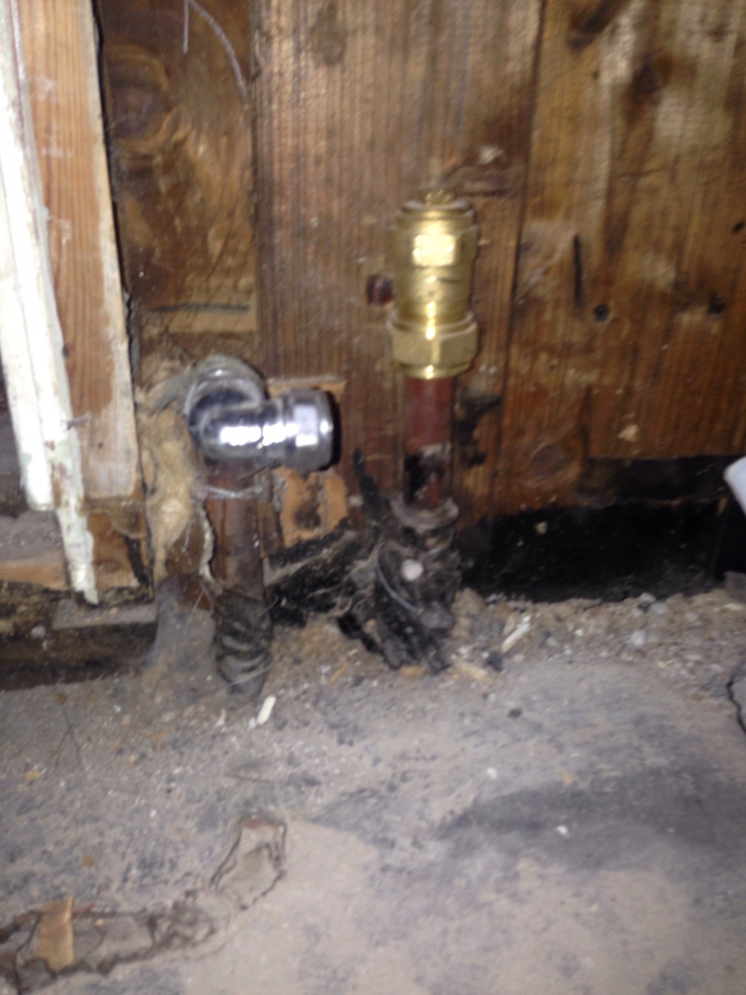

Lägger mitt öde i all den fantastiska kompetens som finns här på forumet. Jag har plockat bort ett element i ett rum och då jag framöver i tiden ska skarva på golvvärmen där så kapade och blindade jag rören. MEN jag glömde skriva vilket rör som var vilket. Så nu har jag inte en aning om vilket som är till och retur, hur tar man reda på detta? Det går inte att följa och se på något sätt eftersom rören är ingjutna i golvet.

Hur såg inkopplingen ut?

Man kan ju försöka komma på det genom att titta på hur kopplet på elementet såg ut. Ofta sitter väl tilloppet högre upp och returen längre ner, vilket brukar leda till att tilloppet sitter ytterst.
Det var ett gammalt element så det var inget koppel utan rören gick för sig till returen och till loppet. Så nu är det bara två järnrör som sticker upp ur golvet. Ska försöka få in en bild på det.krilleman_215 skrev:
Kör värmesystemet på max och känn på rören. Tillröret borde bli varmare även utan att det är kopplat (om det inte är ettrörssystem).
Tänk på att det är vanskligt att köra golvvärme och radiatorer på samma krets, men du kanske ska montera en shunt där elementet satt?
