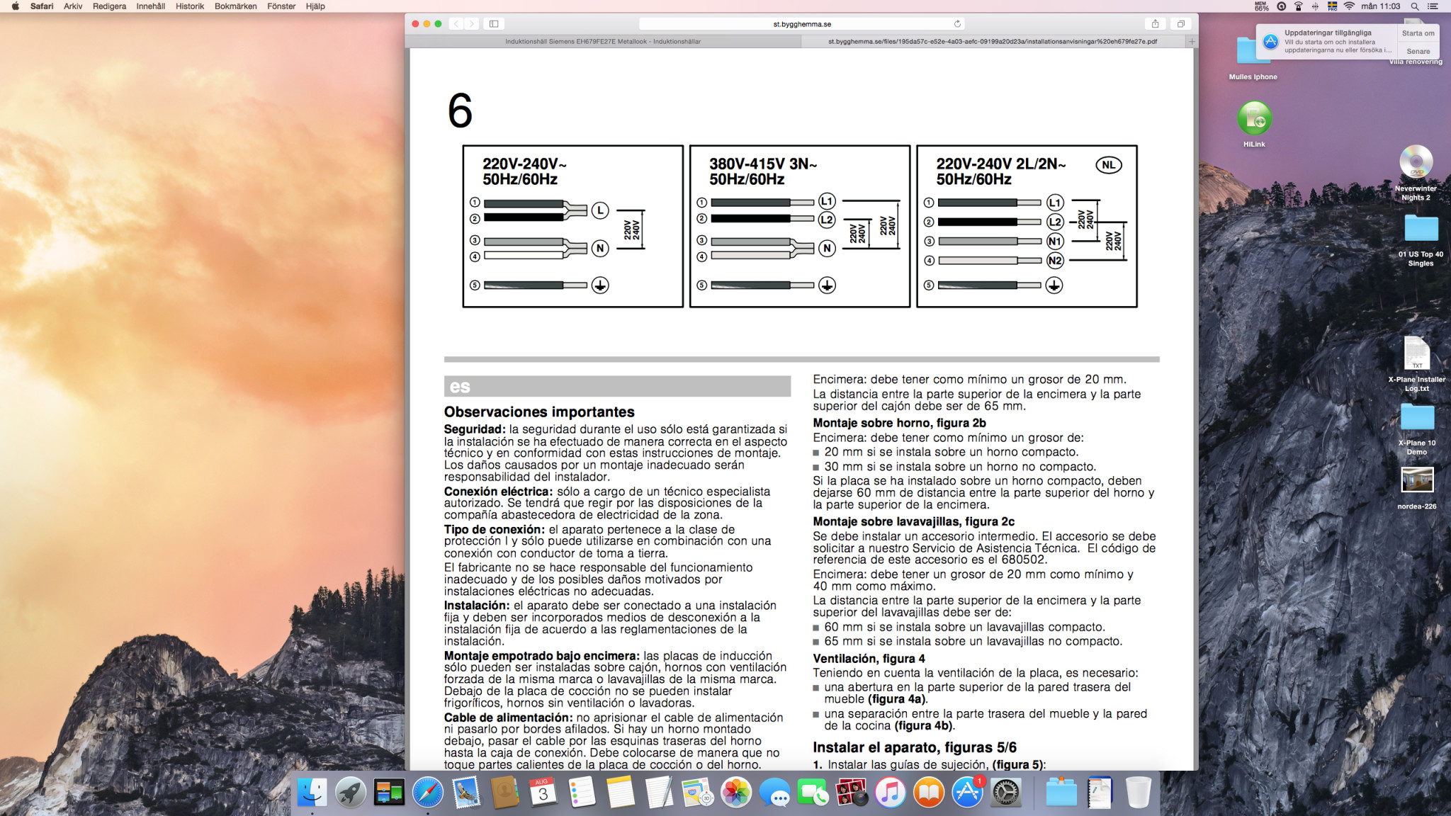

så här ser installationen ut för den hällen som vi förmodligen kommer sätta in.
Då är det bäst att gå från skåpet eller räcker det med att gå från närmaste kopplingsdosa i det här fallet... skulle helst vilja undvika att behöva gå till skåpet med den
Tack!
Tack!
