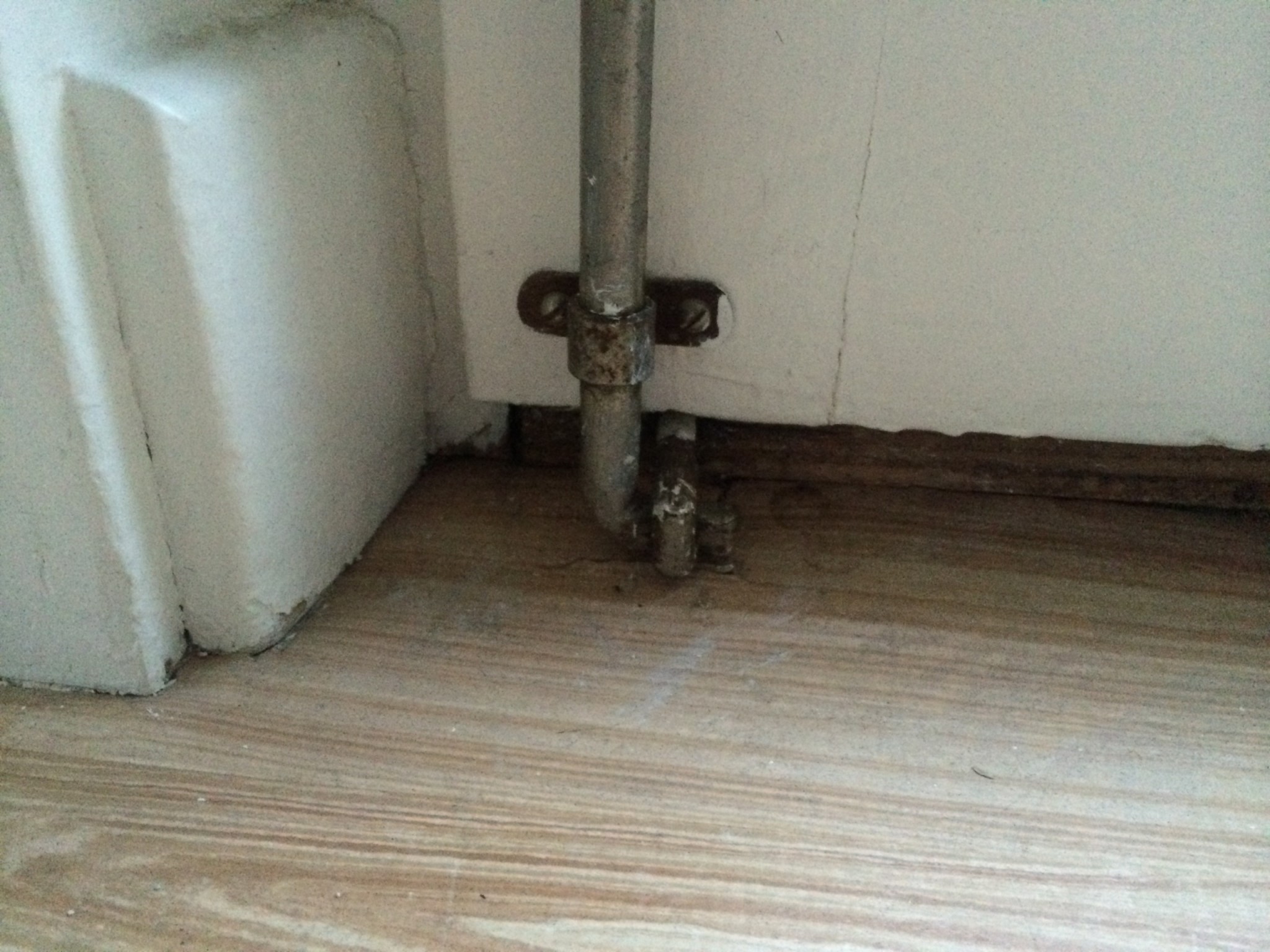

Se bild, spanjoletten sitter väldigt nära linoleummattan. Har slitit bort mattan nu och blivit av med ca 3mm. Det är dock inte tillräckligt för att lägga in ett 15mm trägolv.
Tips på lösning så att jag får in golvet?
Antingen flytta spanjoletten på något vis eller ta bort den och låsa dörren på annat sätt?
Den enda lösningen som jag kan se är att kapa lite av undersidan dörren och korta ned spanjoletten. Själva haken som spanjoletten sitter i är gängad och den kan du skruva ut med en tång. Gör sedan ett nytt hål och spackla i den gamla. Har en polare som gjorde det i sin lägenhet som hade liknande spanjolettbalkongdörr som dig.
