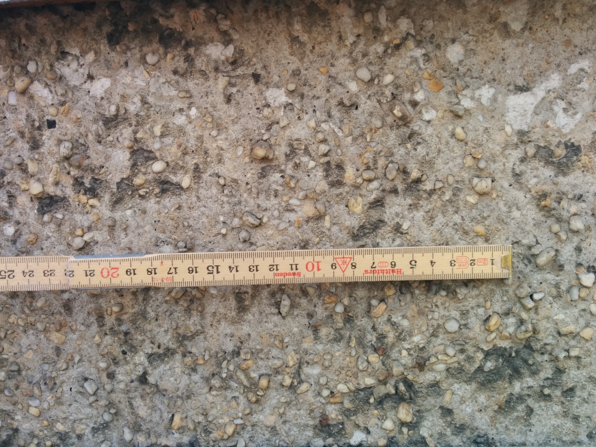

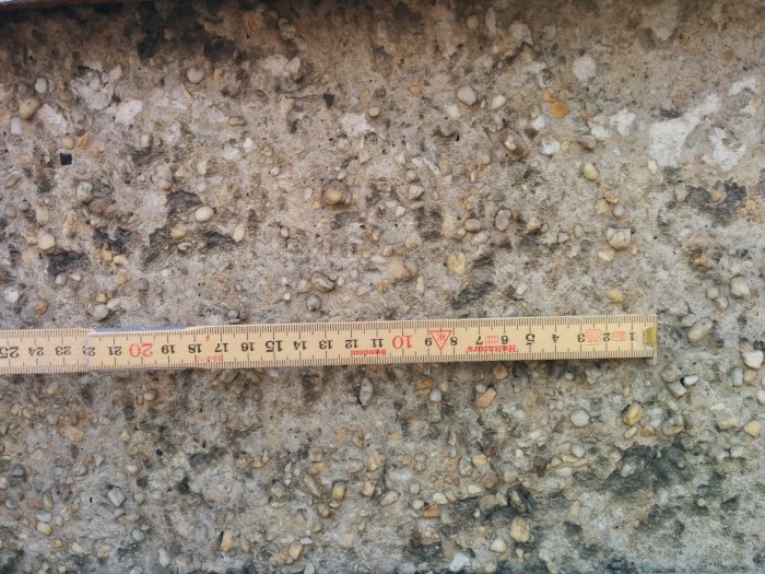

MaxPax, du verkar ha putsat nagra väggar tidigare. Far man lana lite av din kunnskap?
Har du sett dylik puts tidigare? Sitter pa vart hus, och har ett visst behova av renovering. (Sista gangen vart hus putsades var pa 40-talet).
Vad heter putsen och hur är ytan gjord? Jag gissar att putsen är blandad pa stället och riven med spikbräda. De största stenarna är ~15mm
De flesta murare som har varit här föreslar en finputs ~2 mm kornstorlek. Tyvärr inte riktigt samma resultat, och jag inbillar mig att man kan fa framtida problem om man använder cementbaserad puts istället för kalkbaserad.

Bäst är alltid att skapa en egen tråd, så du vet, men som snabbt svar:magnusmo skrev:Lanar traden lite; (sorry!)
Tack!
Magnus
Jag tycker det ser ut som spritputs, så gammal så ballasten är blottad. Detta eftersom de grova stenarna sticker ut såpass mycket. Hade det varit spikrivit tror jag inte de hade hållt sig kvar så, men foton är lätta att misstolka dock.
Gissningsvis är det kalkcementbruk, men kan möjligtvis vara kalkbruk också, är inte helt hemma på tysk murartradition. Jag skulle antagligen laga upp det som är dåligt och spritputsa hela sockeln en omgång för att att få det enhetligt.
Eller ändrat mig till annat förfarande efter okulär inspektion.
Edit: Spritputs påföres med påslag av halvblaskigt bruk med skapligt hög kraft så det blir en grov struktur.

Tack, det är inte sockeln utan fassaden som ser ut sa. Hela härliga 360 m² att ge sig pa. Hade tänkte öva pa garaget i sommar för det är ju inte helt uppenbart hur man skall fa det snyggt.MaxPax skrev:
Kan man använda kalkputs med kornstorlek 0-8 mm och fa samma struktur? Hur tjockt lägger man pa spritputsen? Normalt trodde jag att man lägger 2-3 x kornstorlek, men är putsen väldigt rinnig är det väl svart att fa det att fästa utan att allt hamnar i rabatten?
Kan man blanda pigment (Järnoxidsvart) direkt i putsen när man blandar för att sedan hoppa över malningen? Eller fyller färgen nagon annan funktion? (kalkfärg)
