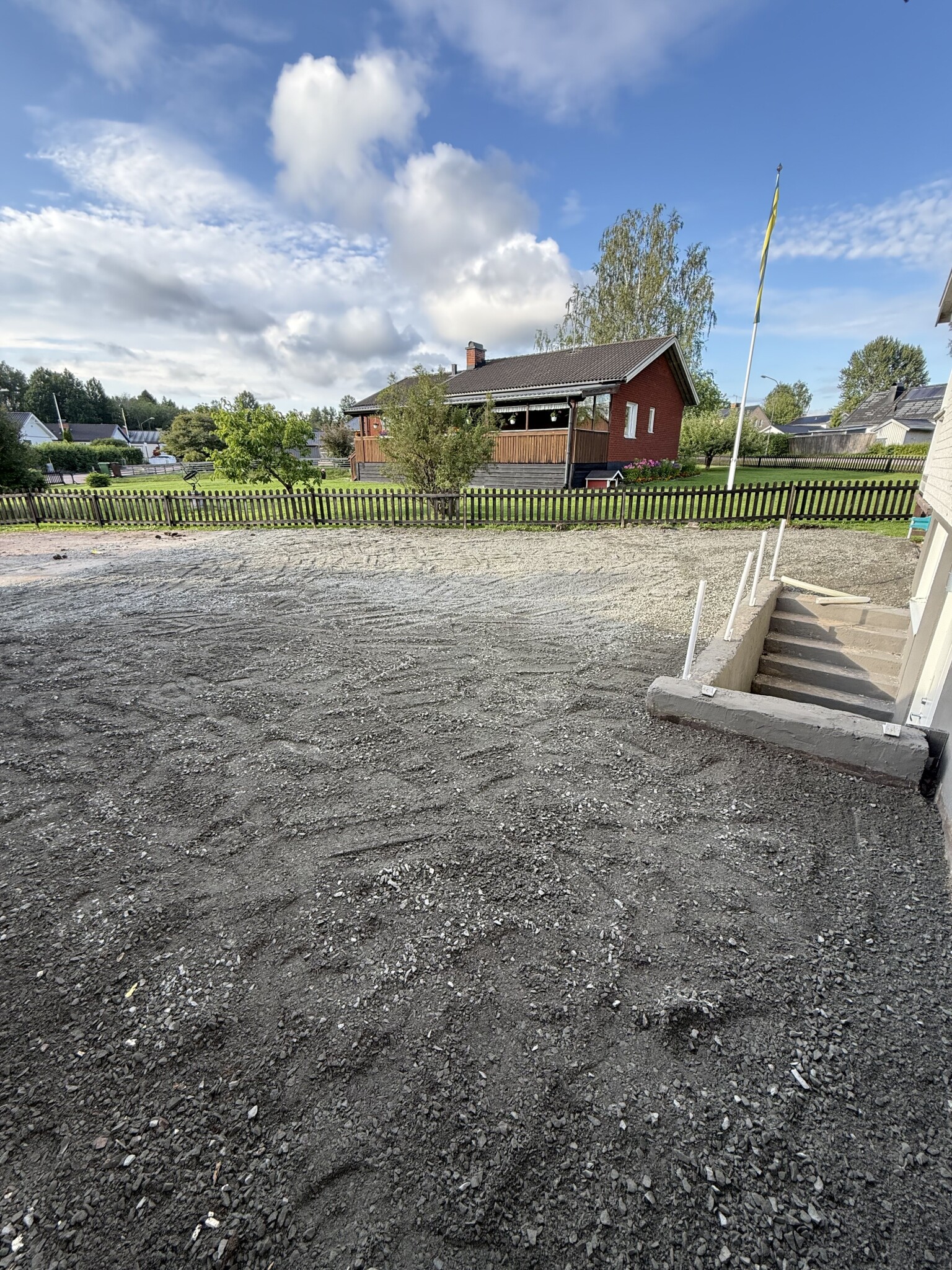

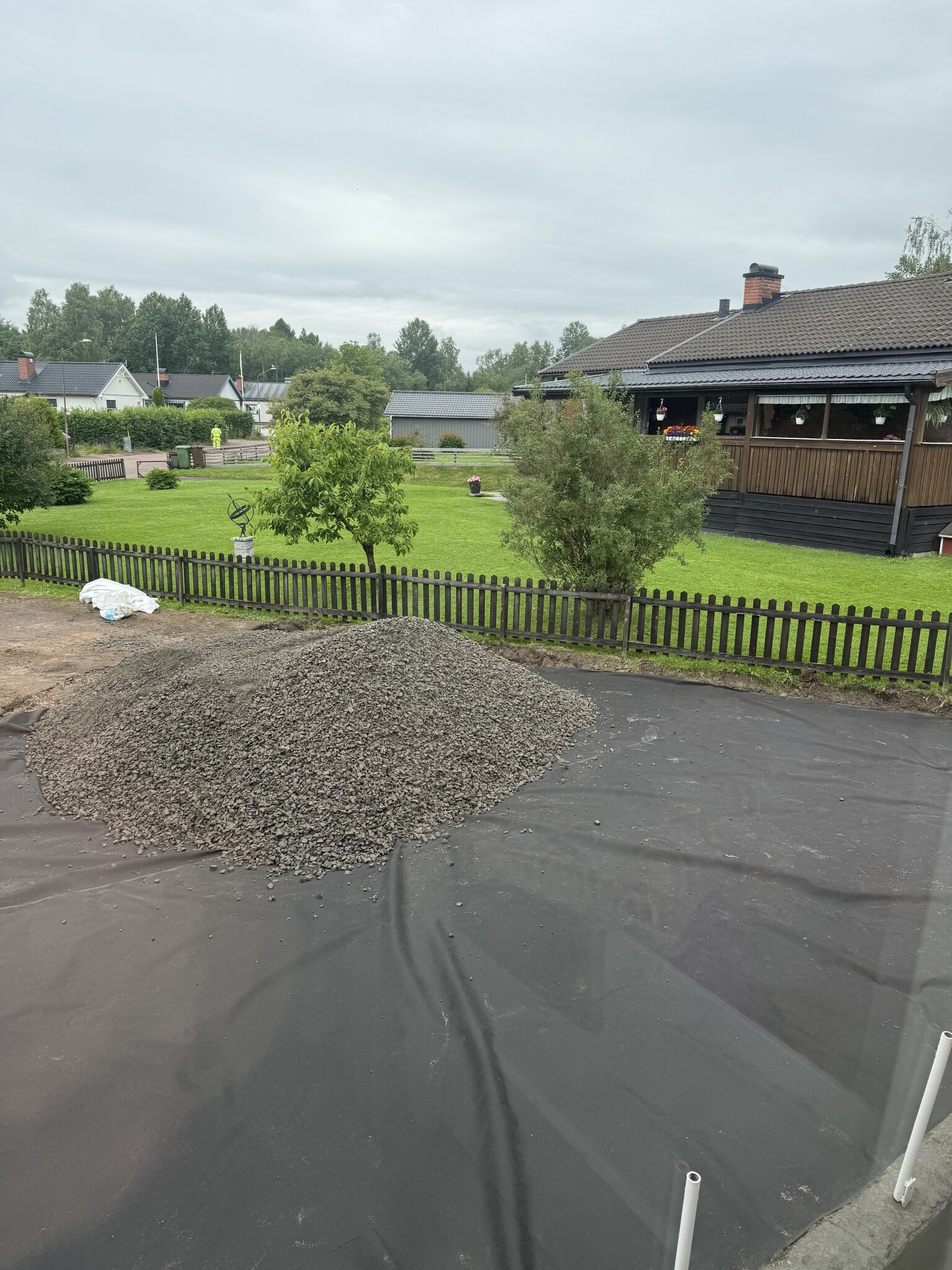

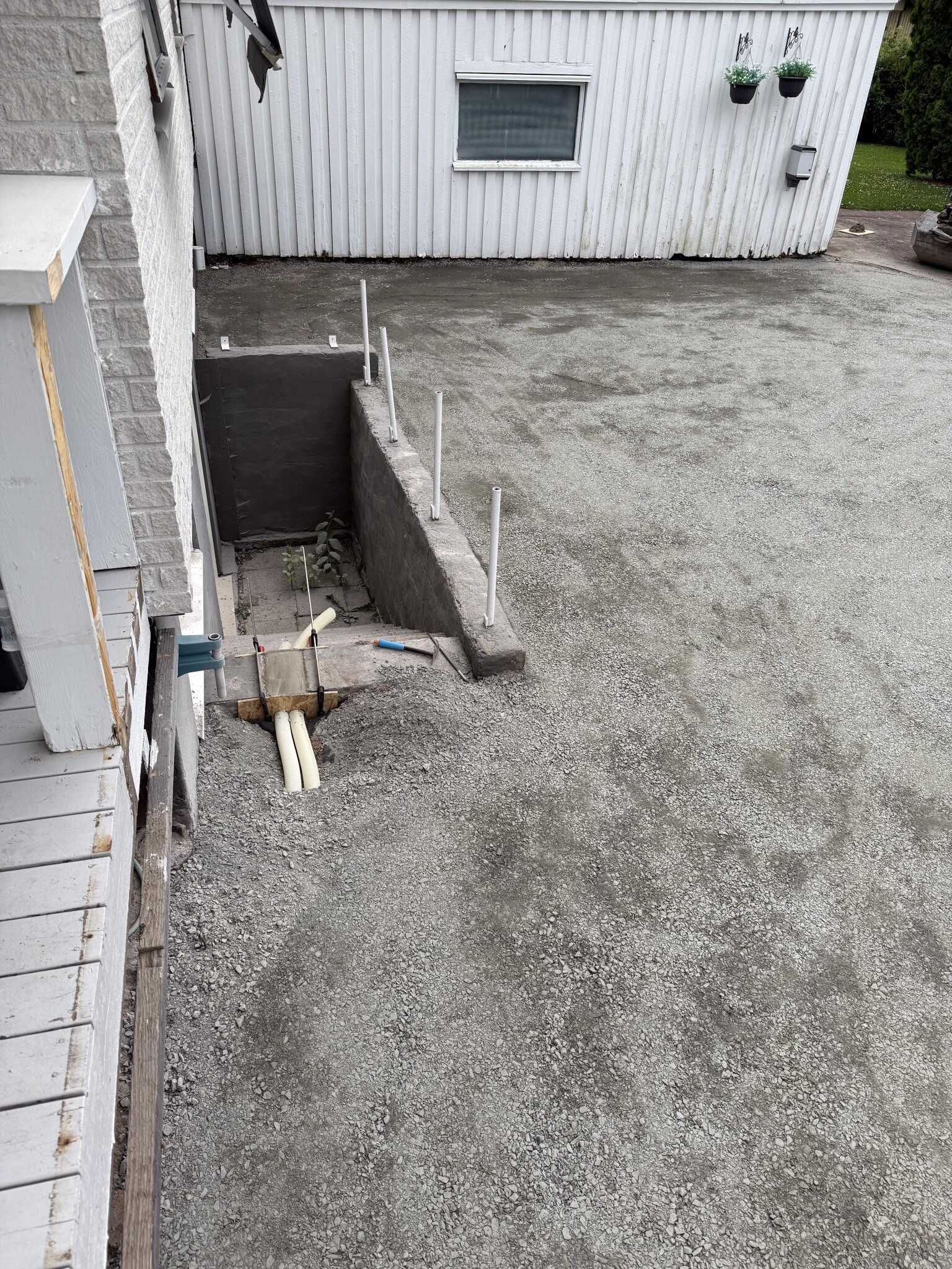

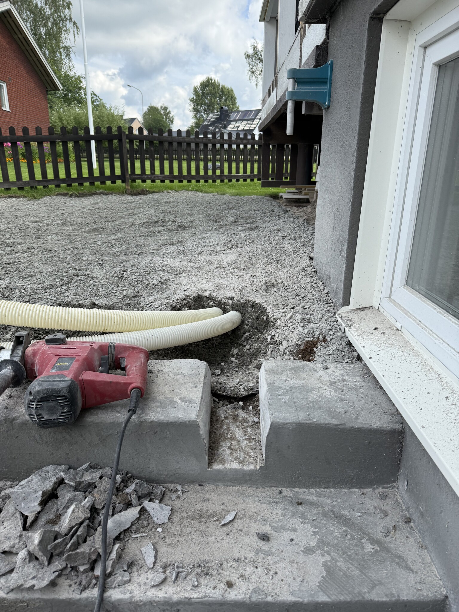

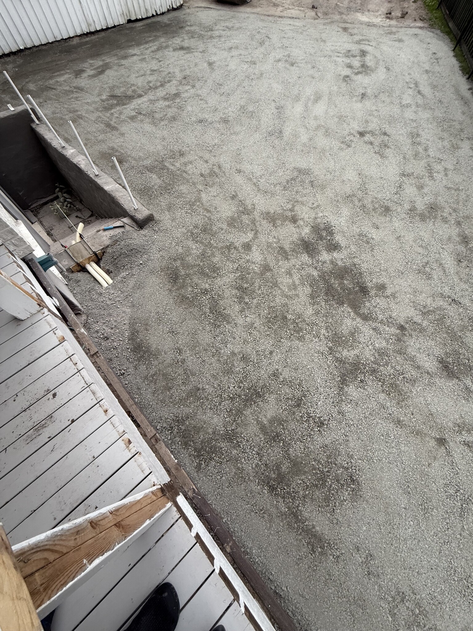

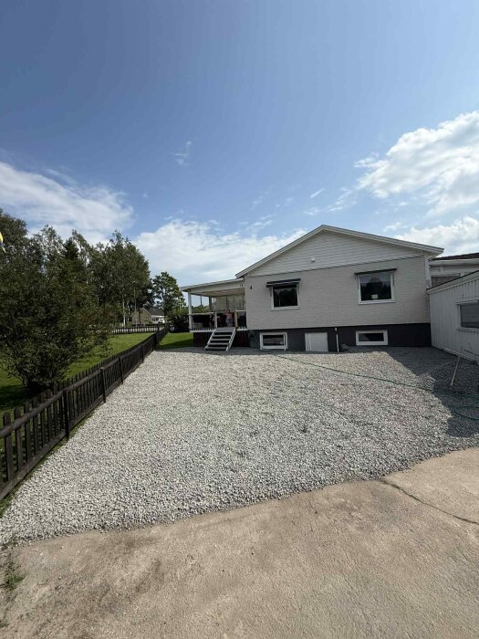

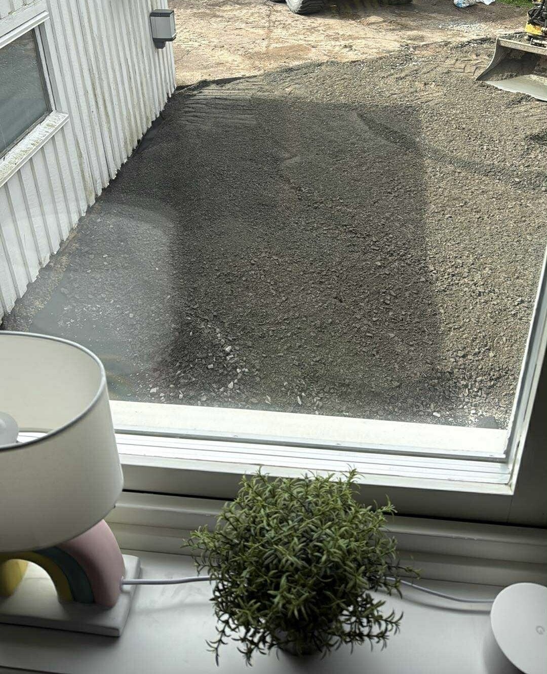

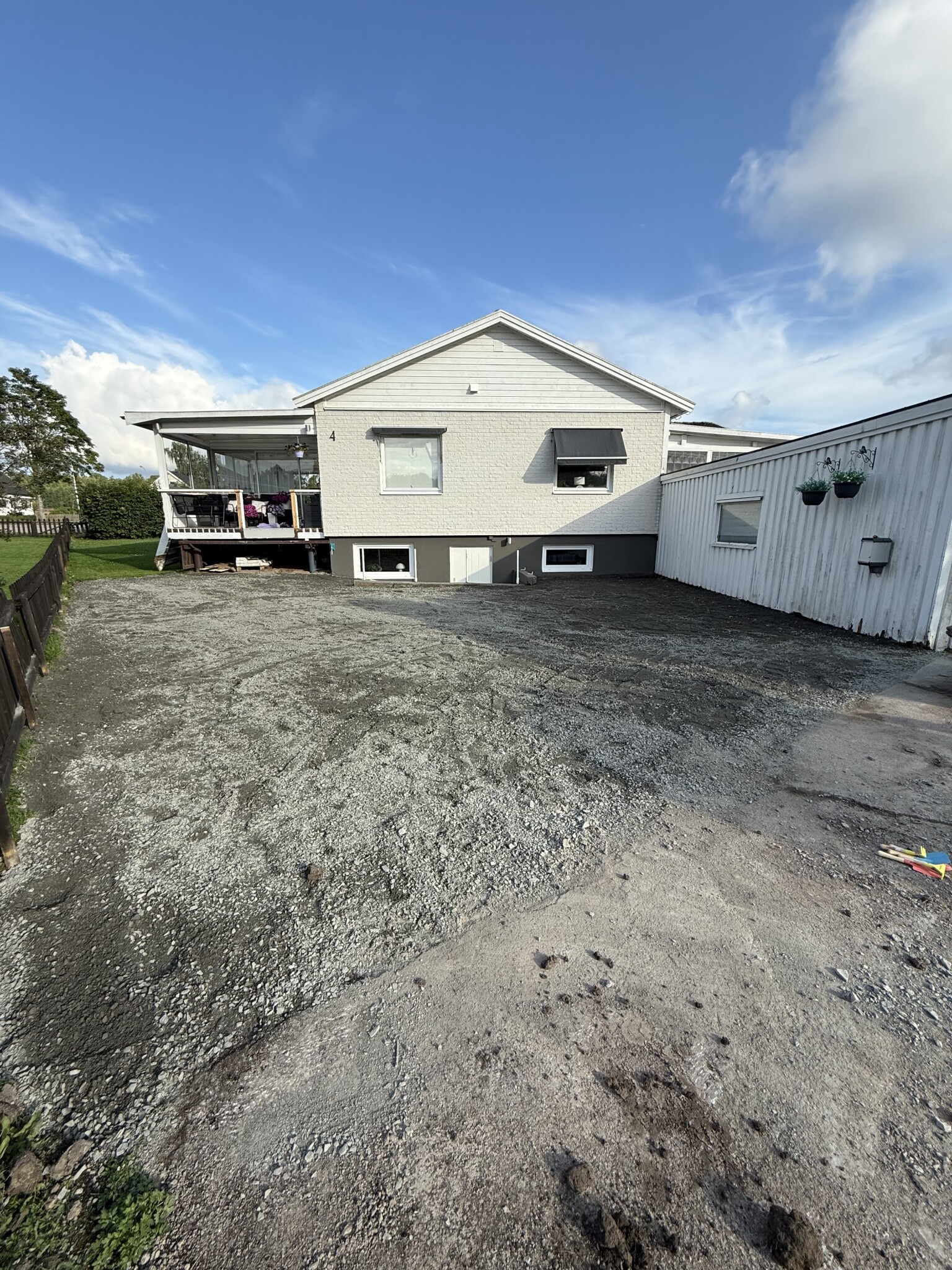

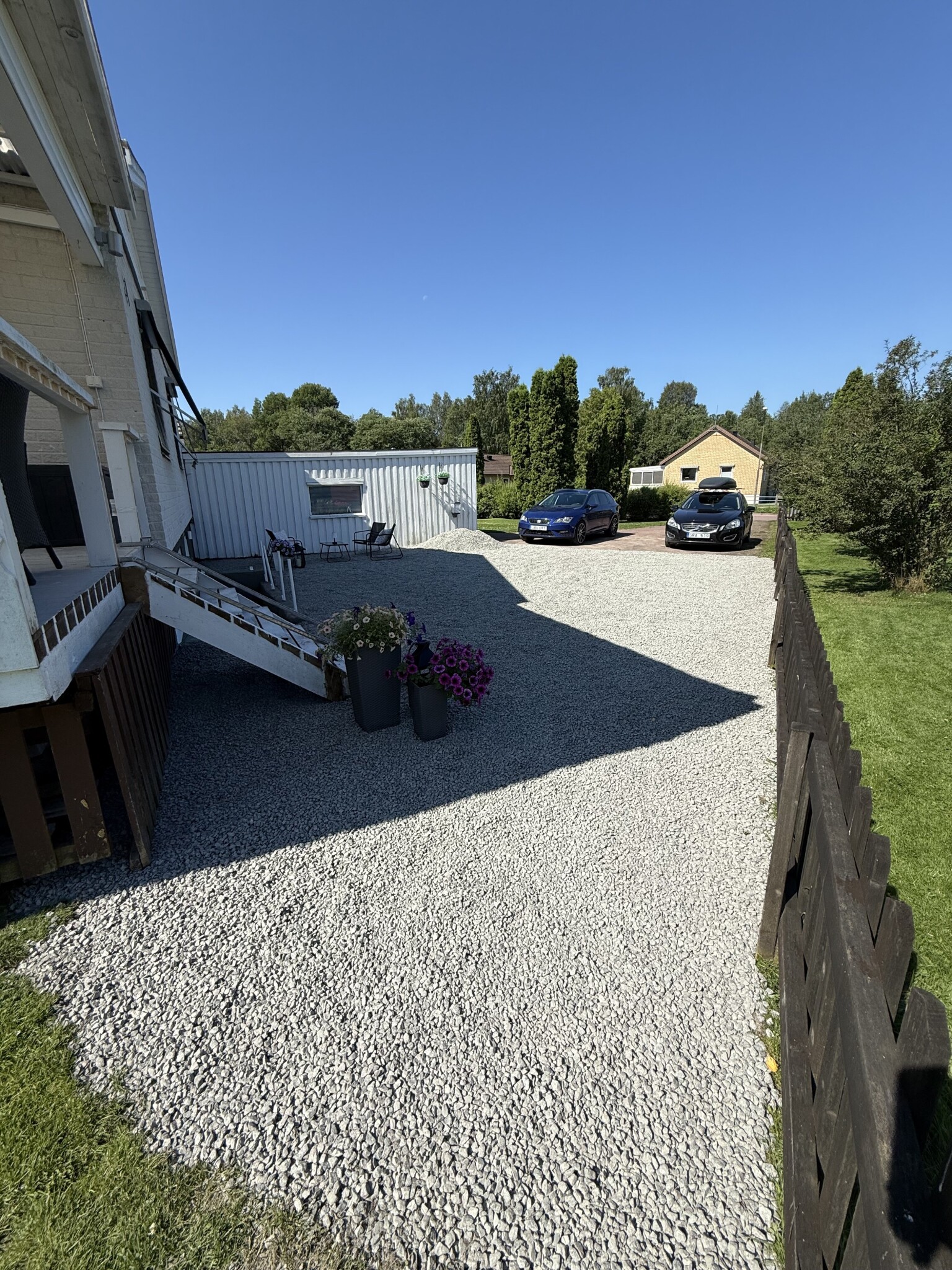

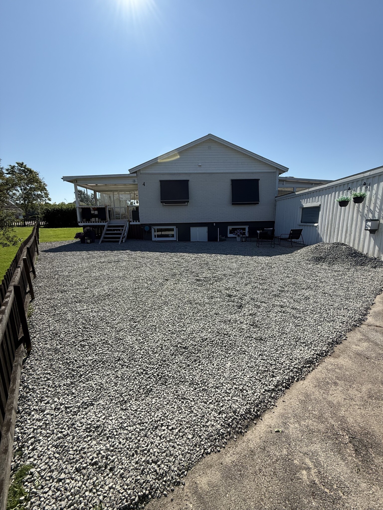

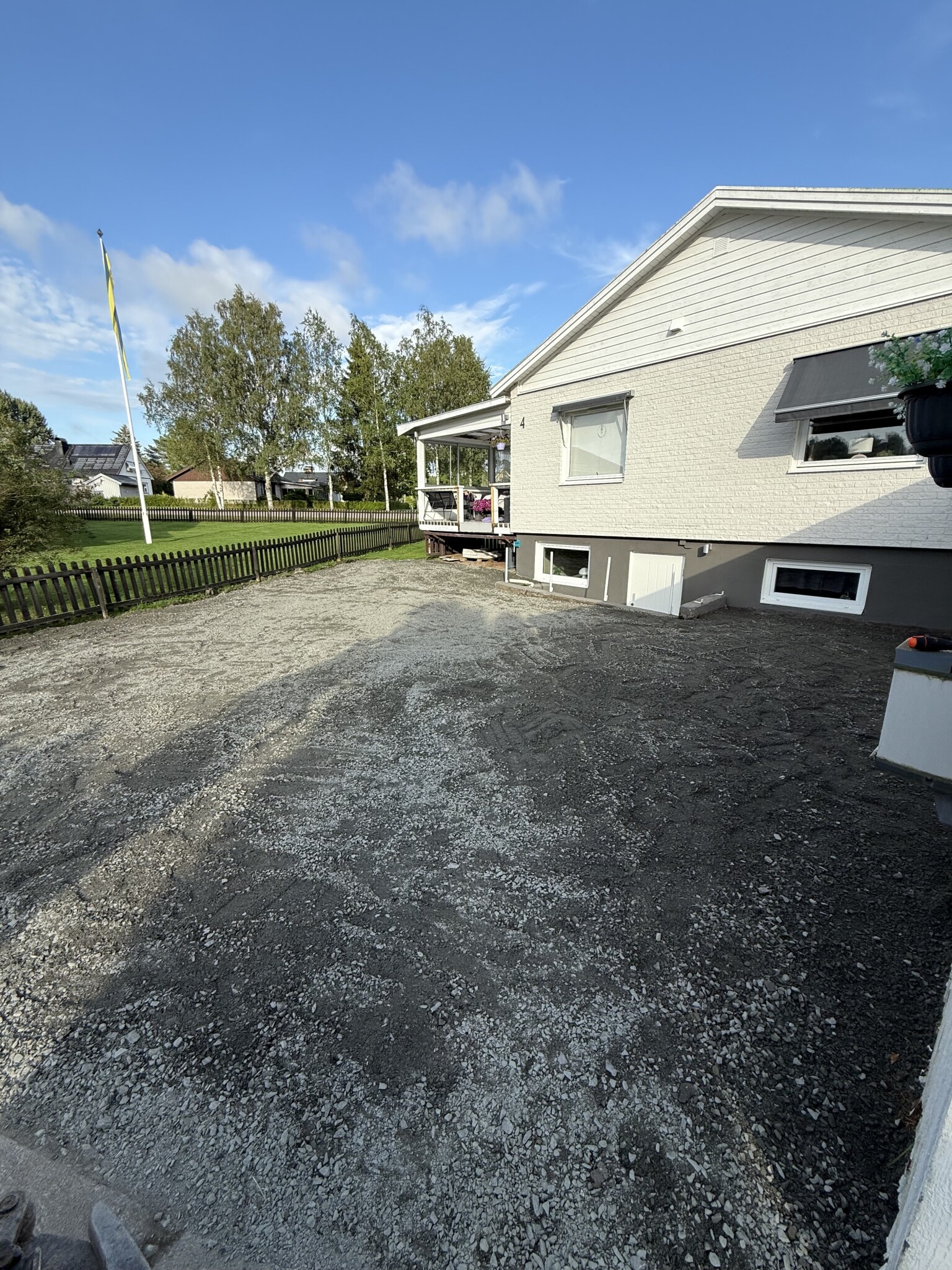

Då är bärlagret på plats. Uppskattar det till cirka 30 ton grus och nu börjar uppfarten faktiskt se ut som en uppfart!

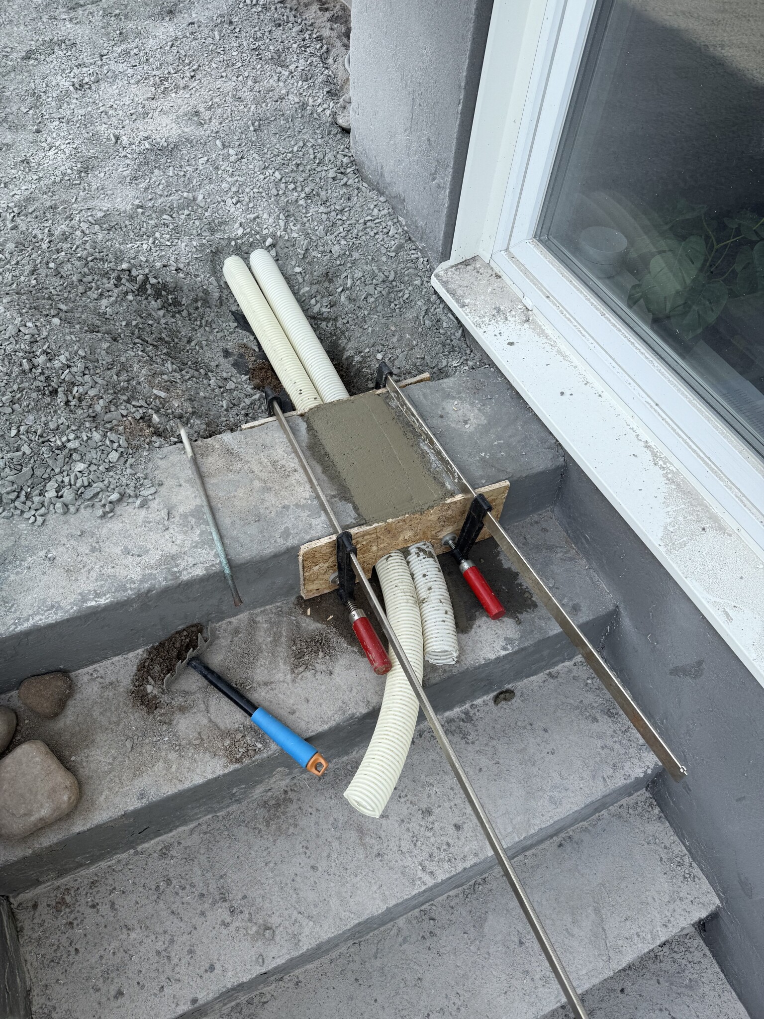

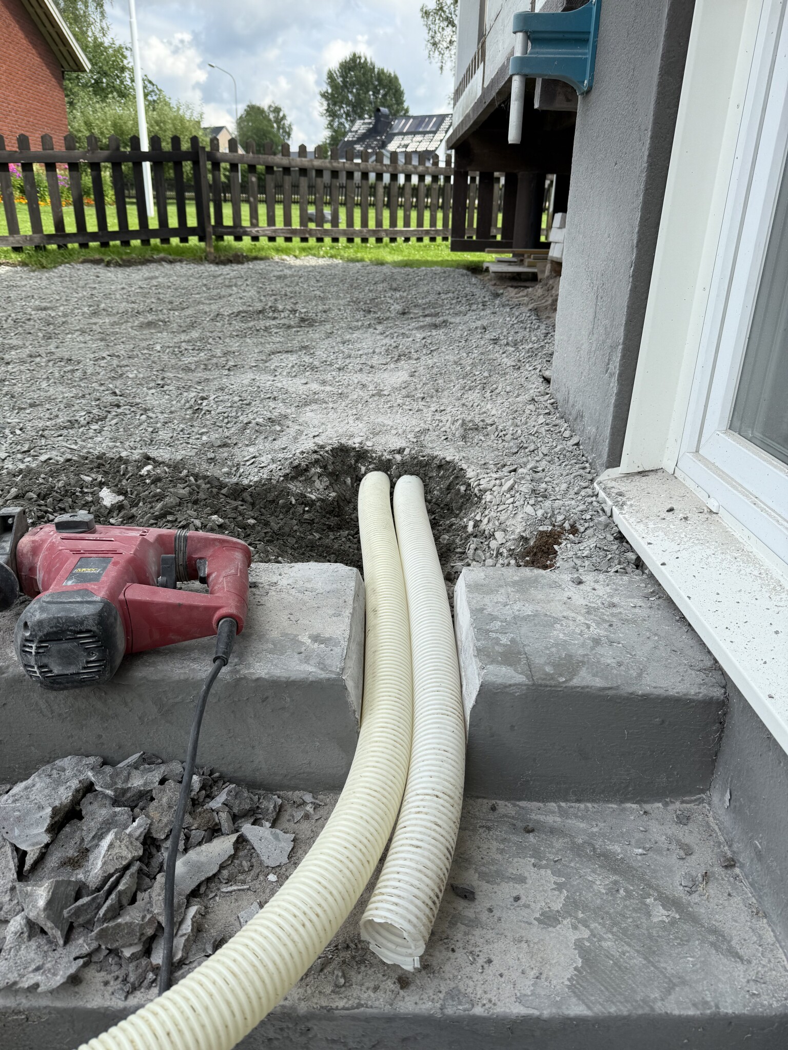

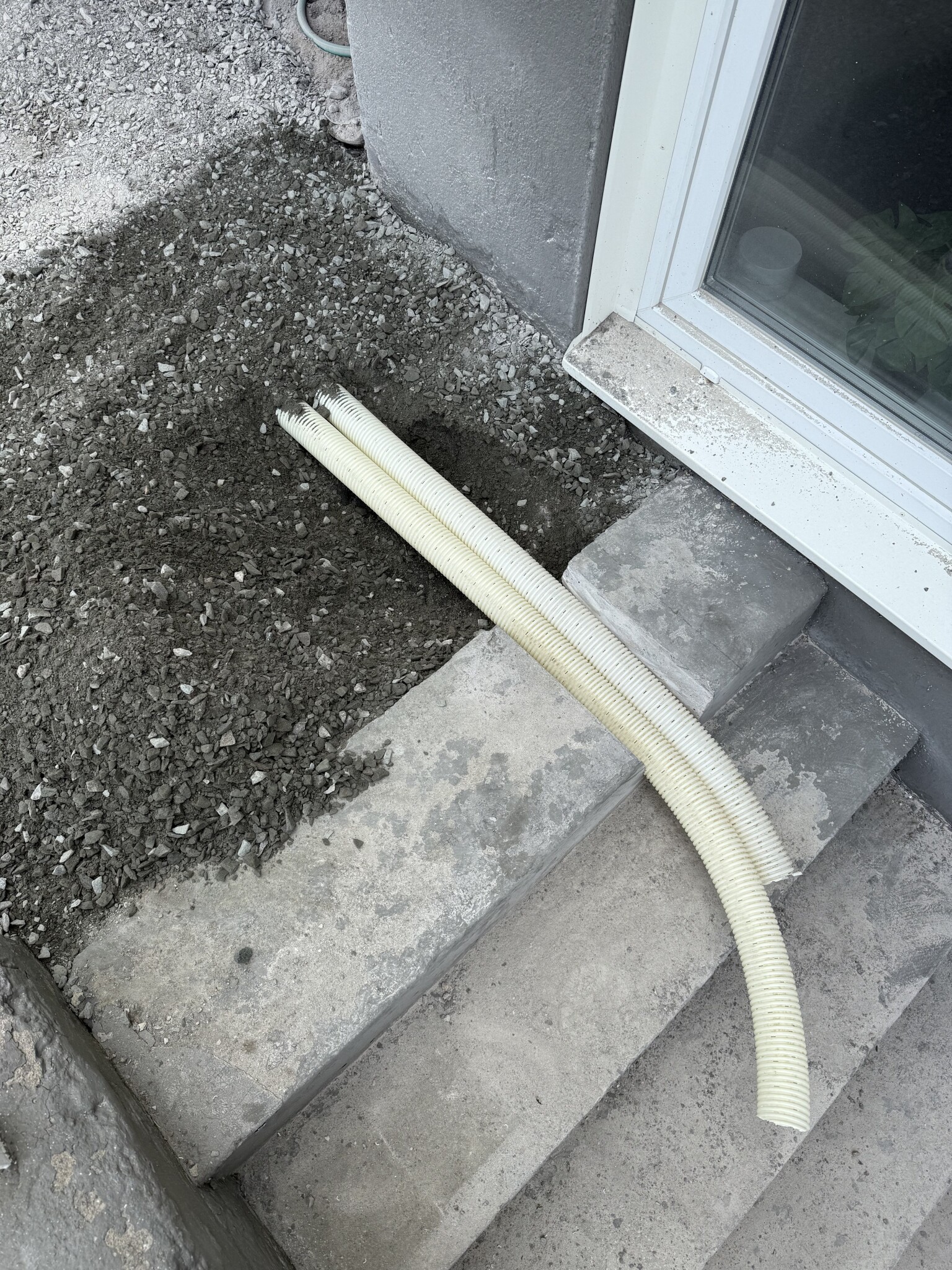

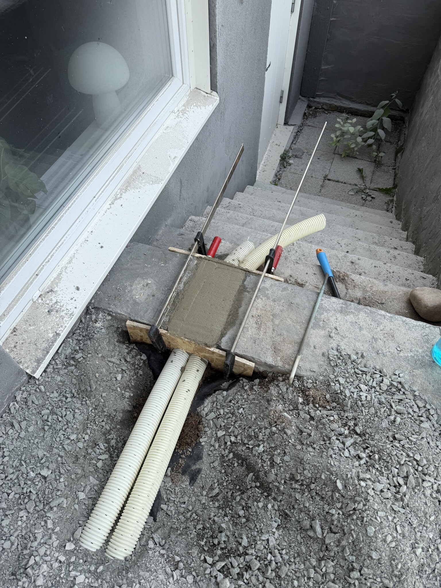

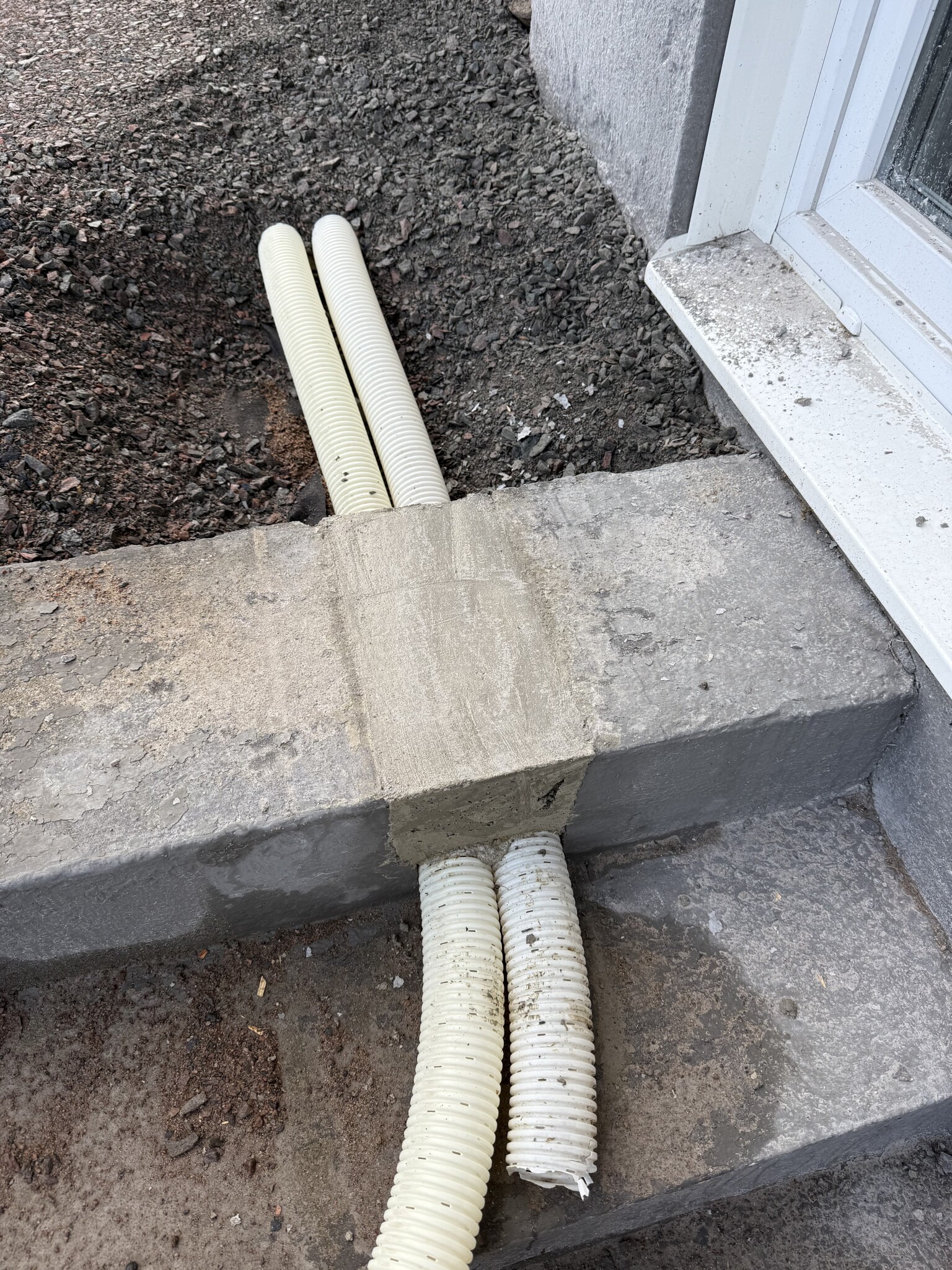

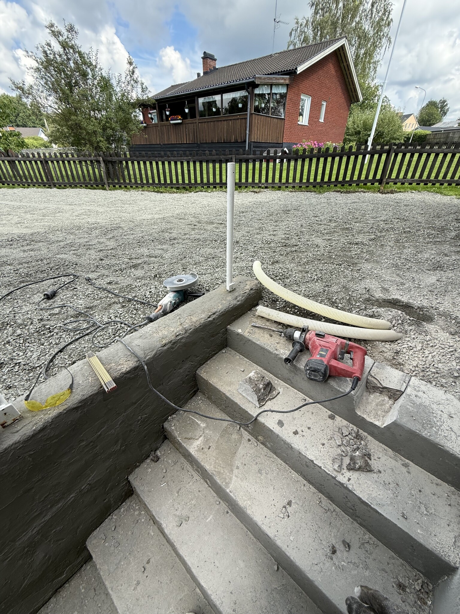

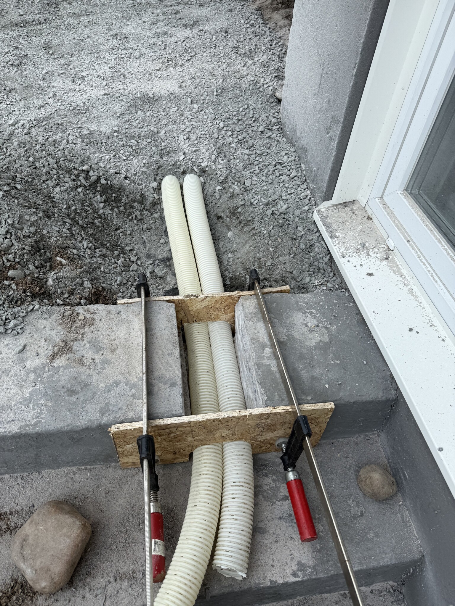

I samband med detta tog jag också tag i ett annat moment, nämligen att ge den omtalade dräneringsslangen en värdig plats att avsluta sin resa på.
Jag kapade två spår i källartrappan med rondell och bilade ur så dom kunde läggas snyggt på plats, och byggde sedan en form av OSB-skivor och göt in allt med cement.
Det dammade en aning 😉 men resultatet blev bra och slangen ligger nu där den ska.
Nästa steg: slitlager 😄

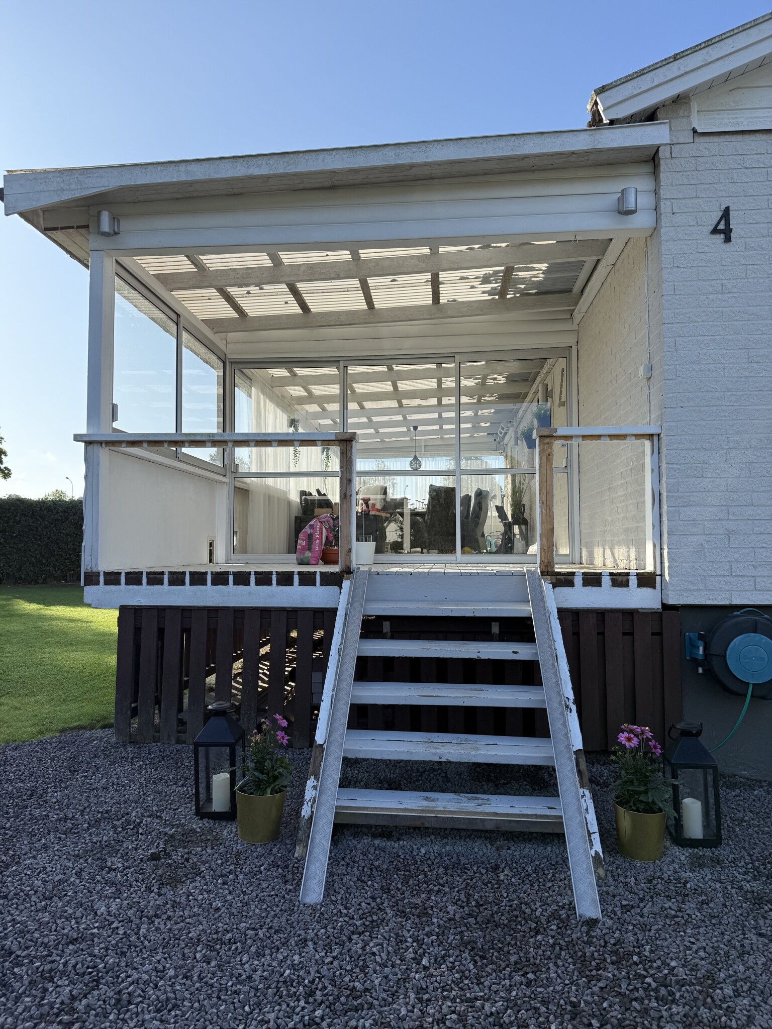

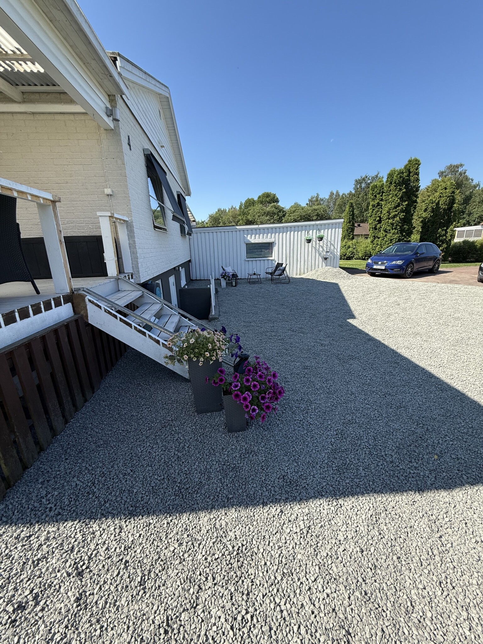

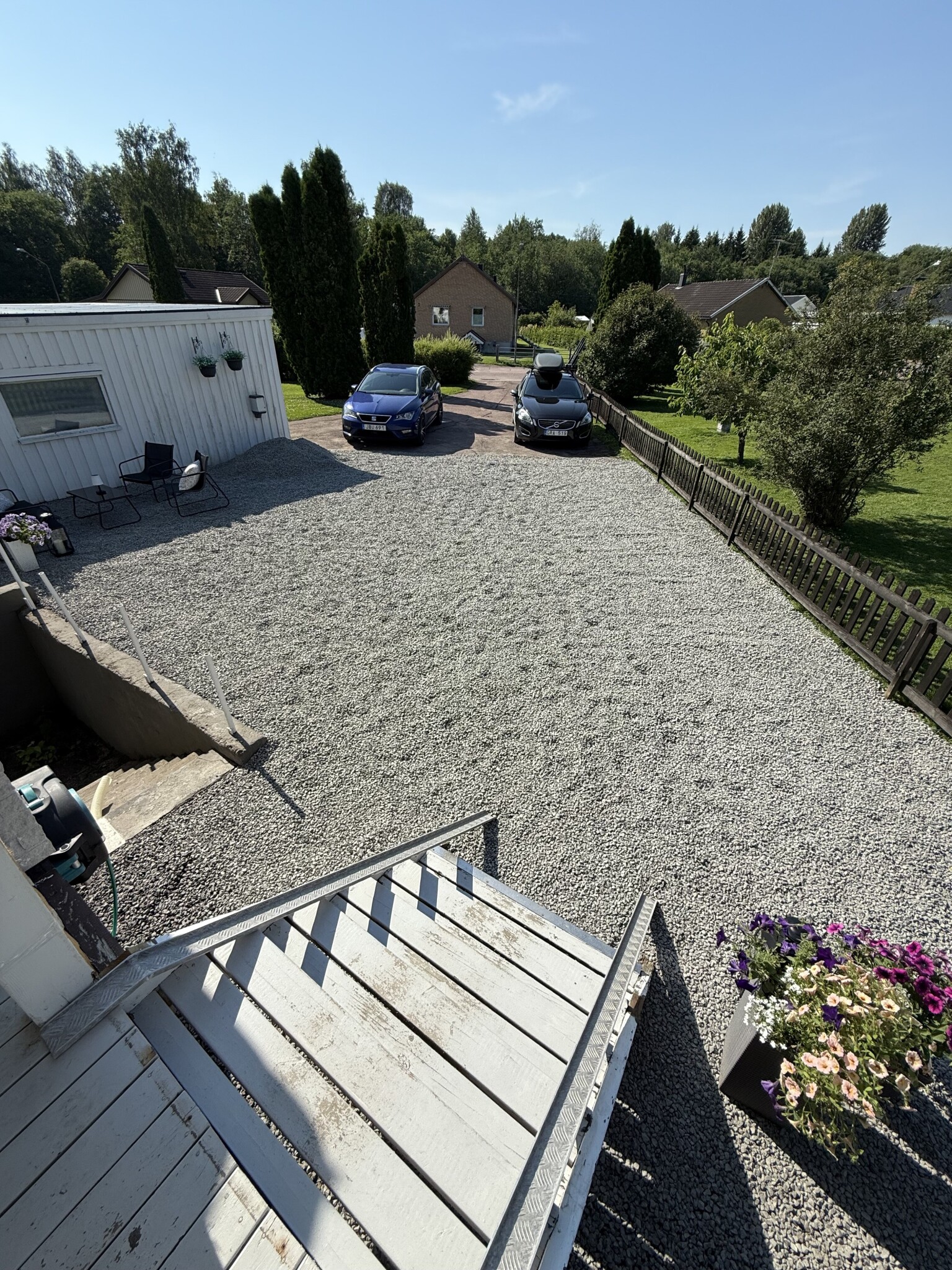

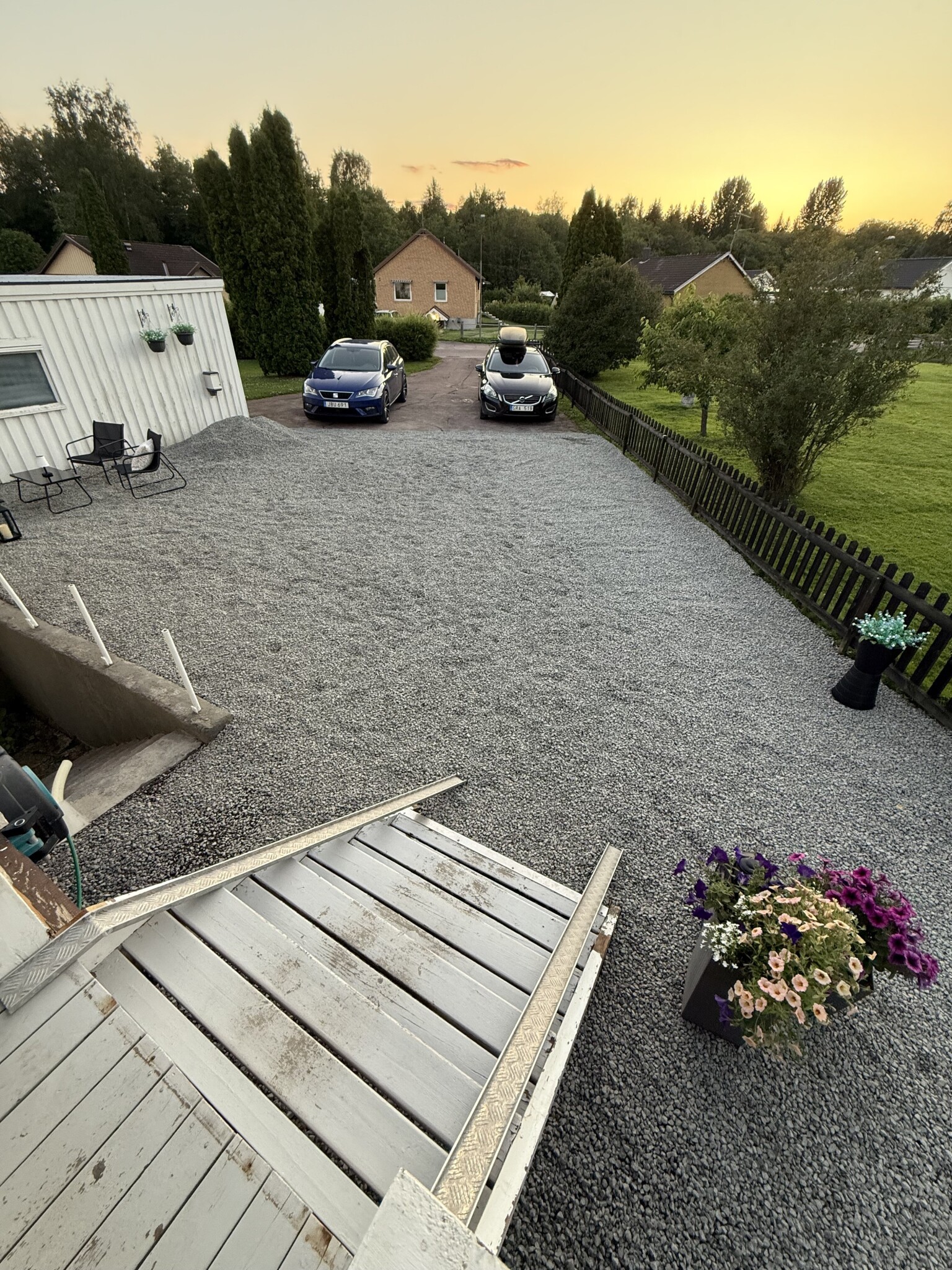

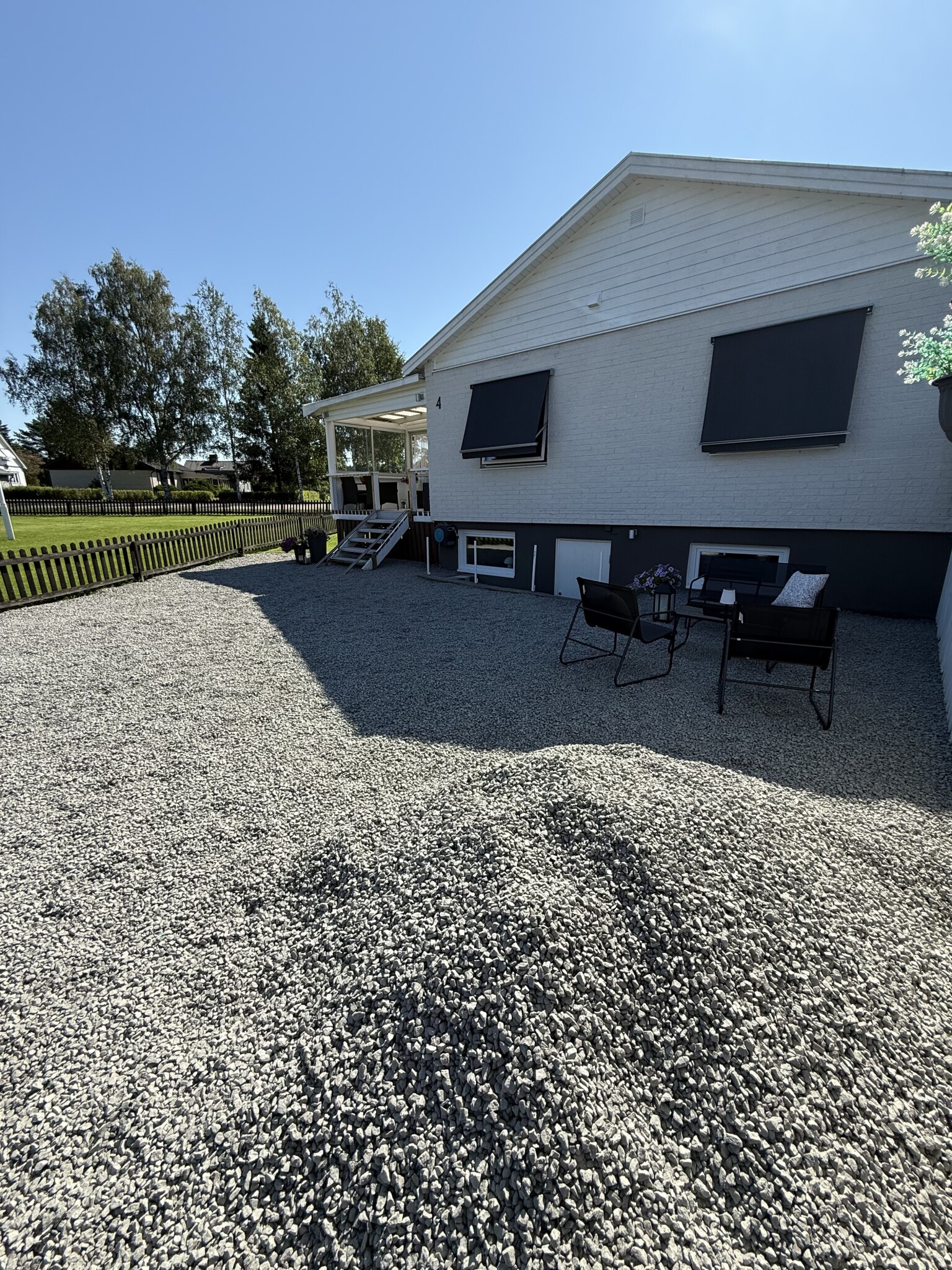

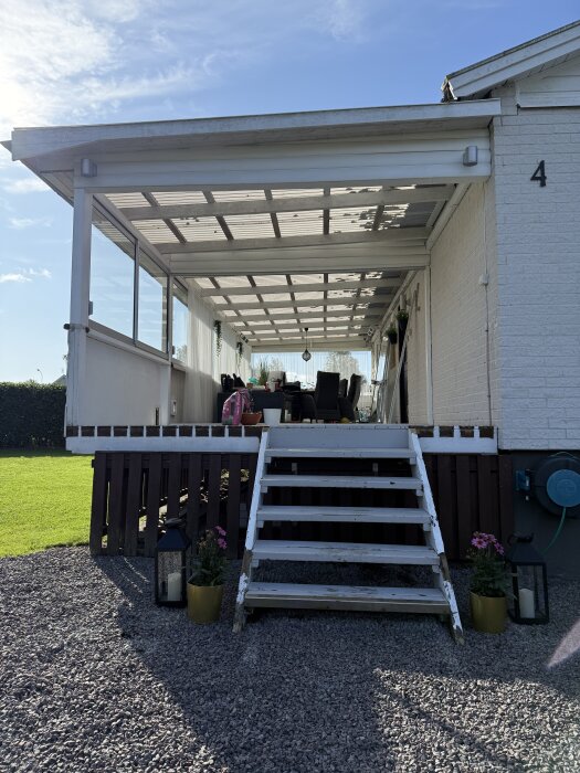

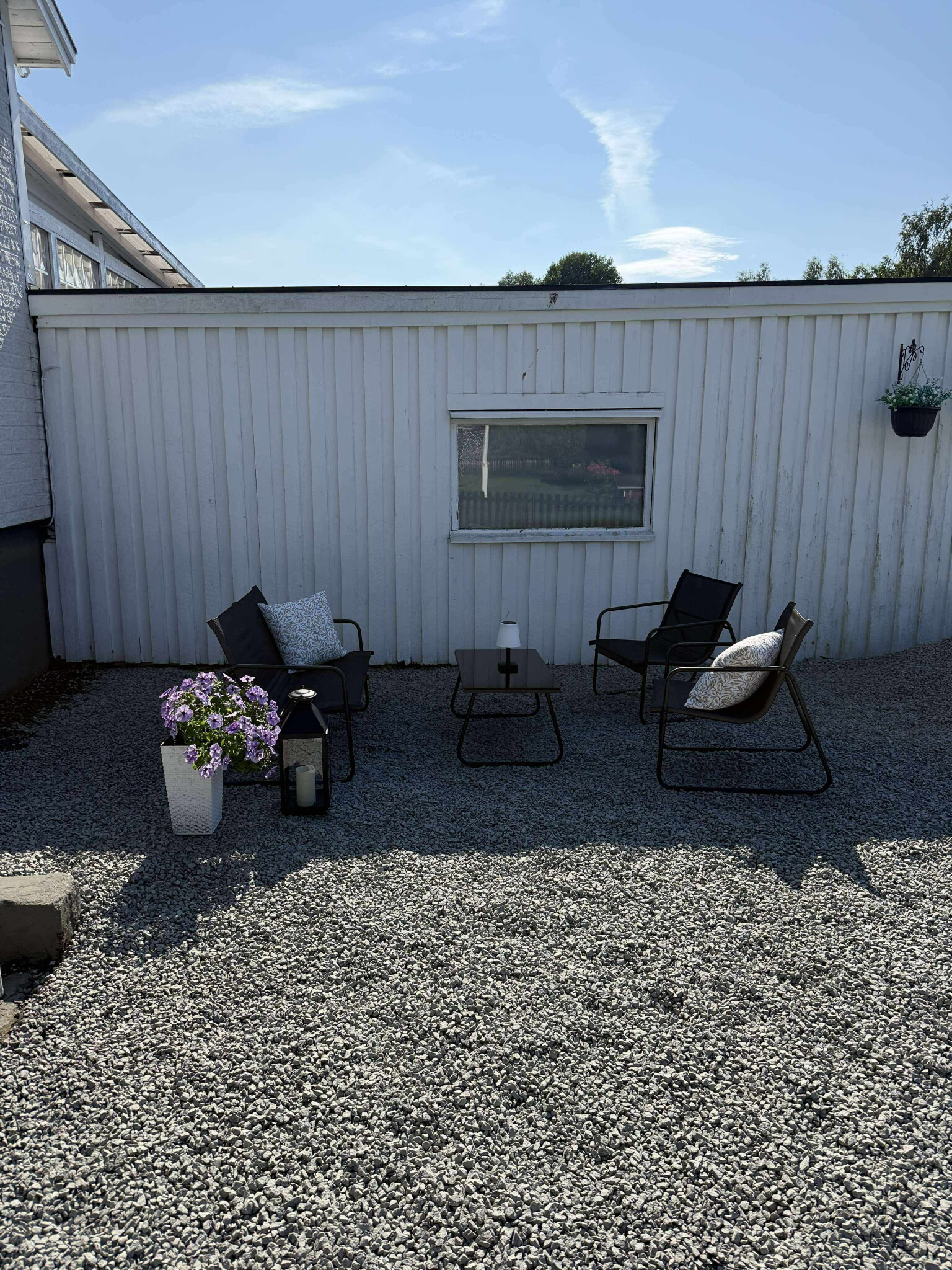

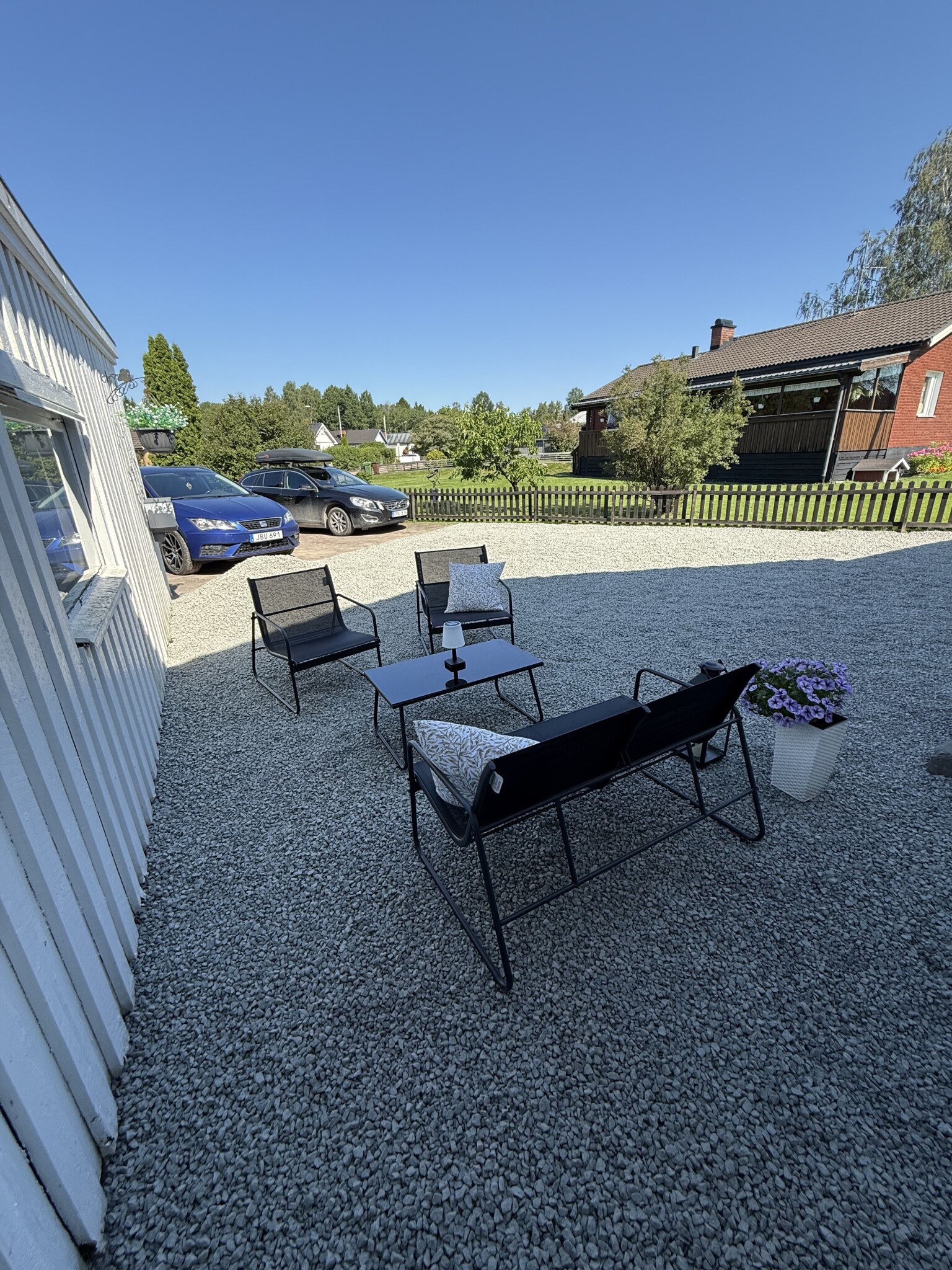

Vi valde att avsluta med gårdsgrus som slitlager, uppskattar det till cirka 20 ton totalt. Jag tror fraktionen är 8–16 mm och vi är väldigt nöjda med både utseendet och känslan under fötterna.
Men även om uppfarten är klar, så är vi inte helt färdiga. Framöver planerar vi att:
– Flytta ut glaspartiet vid altanen, så att det blir det första man möts av när man kommer upp.
– Bygga en ny, något bredare trappa i samband med det.
– Sätta upp ett staket runt källartrappan.
– Montera ett nytt plasttak ovanför källardörren (det gamla gav upp efter en tuff vinter)
Vi kommer också att ta lite tid till att känna in ytan och se hur vi vill använda den, fundera på var det kan passa med möbelgrupper, blomkrukor och annan dekoration.
Om någon som följt tråden har tankar eller förslag på hur man kan göra det trivsamt runt en grusad uppfart – dela gärna med er! All input är välkommen 😄

Bra jobbat, ser verkligen prydligt ut! Blir sugen på att göra något liknande själv med vår uppfart när det är dags. Hur tjock blev slitlagret med grus, och hur kommer det sig att ni landade i grus istället för plattor eller något annat?
Ett tips också är att lägga någon form av kant mellan gruset och gräset för att hålla var sak på sin plats och skona robotens knivar, vet av erfarenhet att grus sliter hårt på dom. Det jag försökt få till som kant är någon form av plattor i samma nivå som gräsmattan där slingan ligger i princip i kanten på plattorna så att roboten kan köra upp på plattan och då klippa gräset hela vägen. Då blir underhållet av gräskanten i princip obefintligt.
Men återigen, grymt bra jobbat, både med uppfarten och allt annat ni gjort!
fredrikchail
Tack så jättemycket, kul att du gillar det! Vi är också supernöjda nu när det äntligen är färdigt.
Jag är inte helt säker, men jag tror slitlagret med grus är ungefär 10-15 cm tjockt. Vi valde gårdsgrus istället för plattor eller asfalt av flera skäl: plattor hade vi tidigare men blev rätt trötta på allt ogräs som letar sig upp mellan fogarna. Visst kan det dyka upp lite ogräs i grus också, men vår tanke är att man kan ta det med punktinsatser och mycket lättare än att hålla efter hela ytor med fogar.
Asfalt var också på bordet, men föll bort dels p.g.a. kostnaden och dels för att grus känns mer levande och ger oss lite mer flexibilitet framöver. Det passar också bättre med stilen på huset tycker vi!
Bra tips med kant mot gräset – vi har faktiskt pratat om att göra något liknande, både för att hålla gruset på plats och för att spara robotens knivar. Just nu är det grus hela vägen men någon form av låg platta i nivå med gräset låter riktigt smart. Tack för tipset!

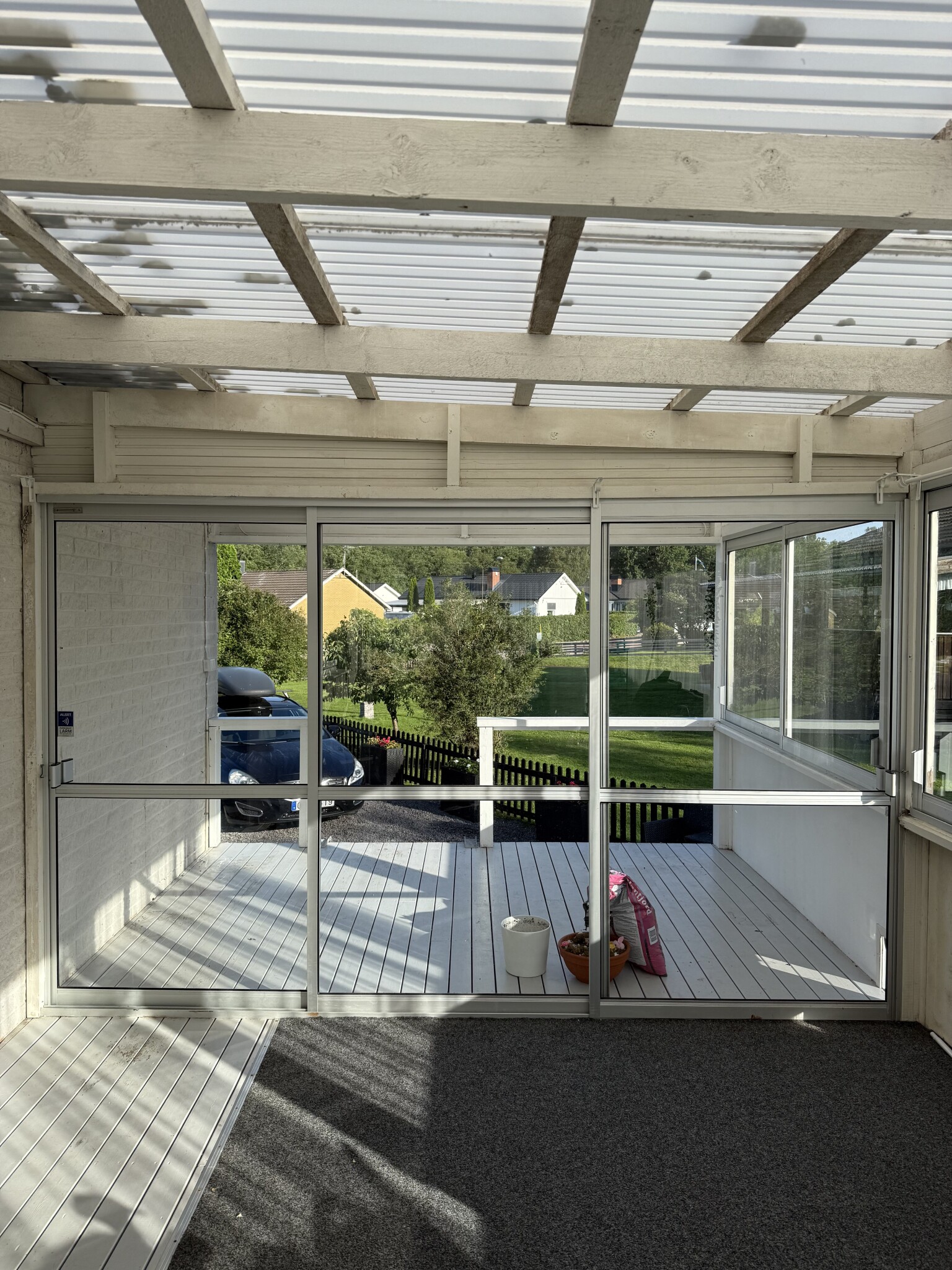

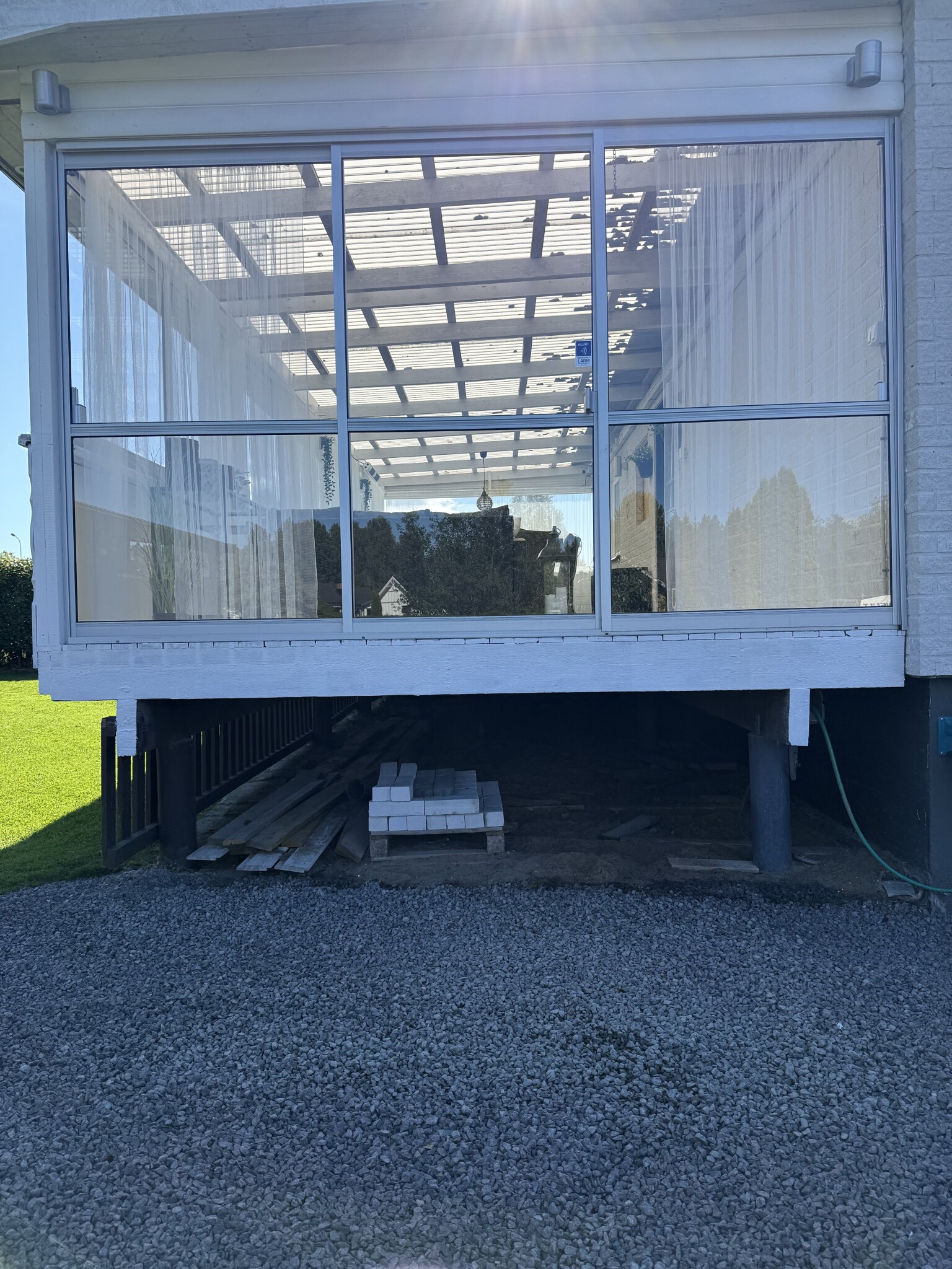

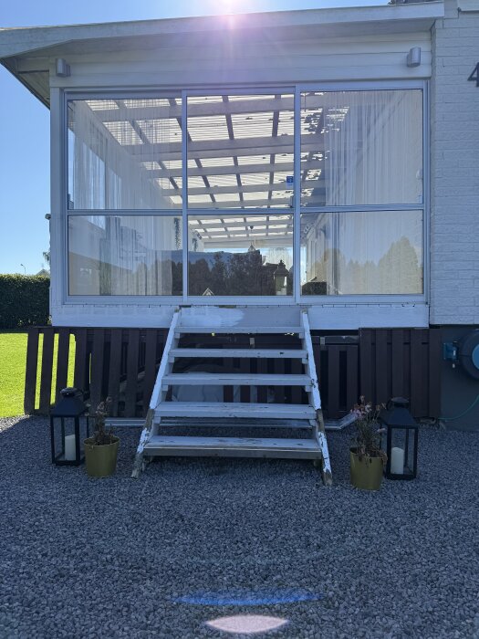

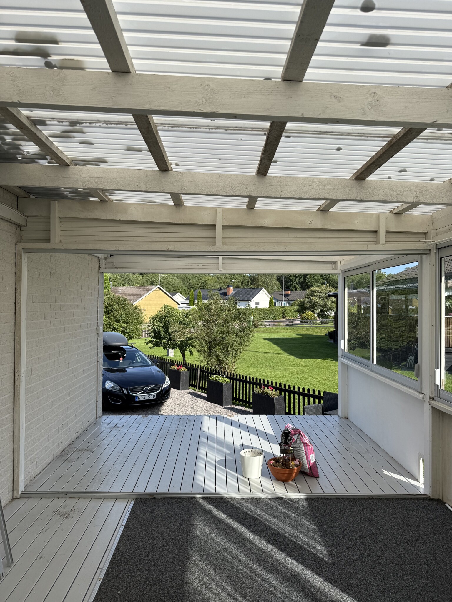

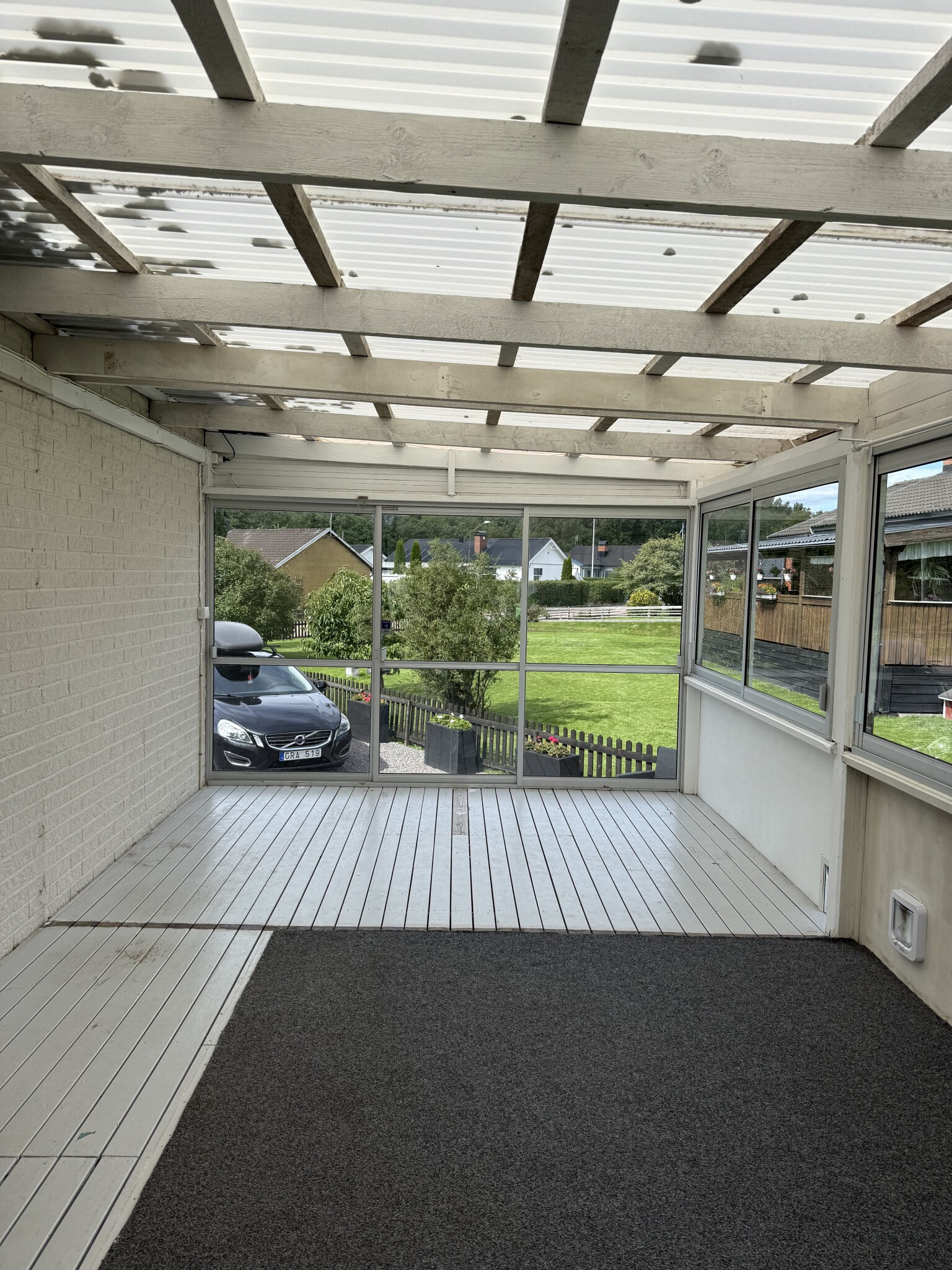

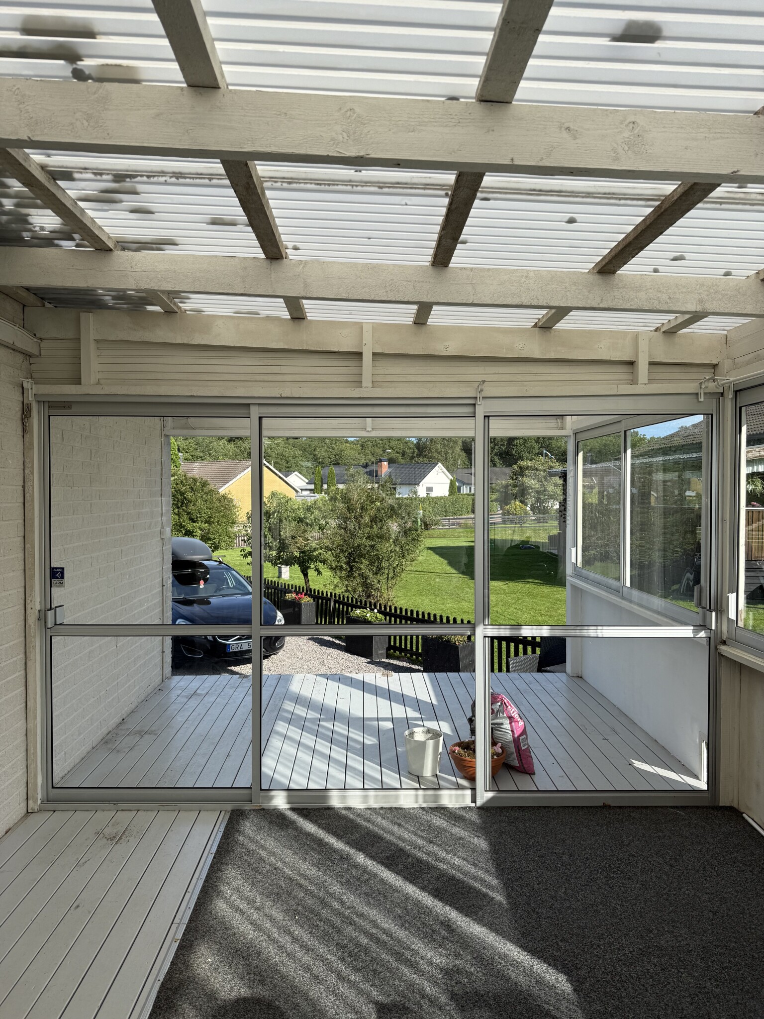

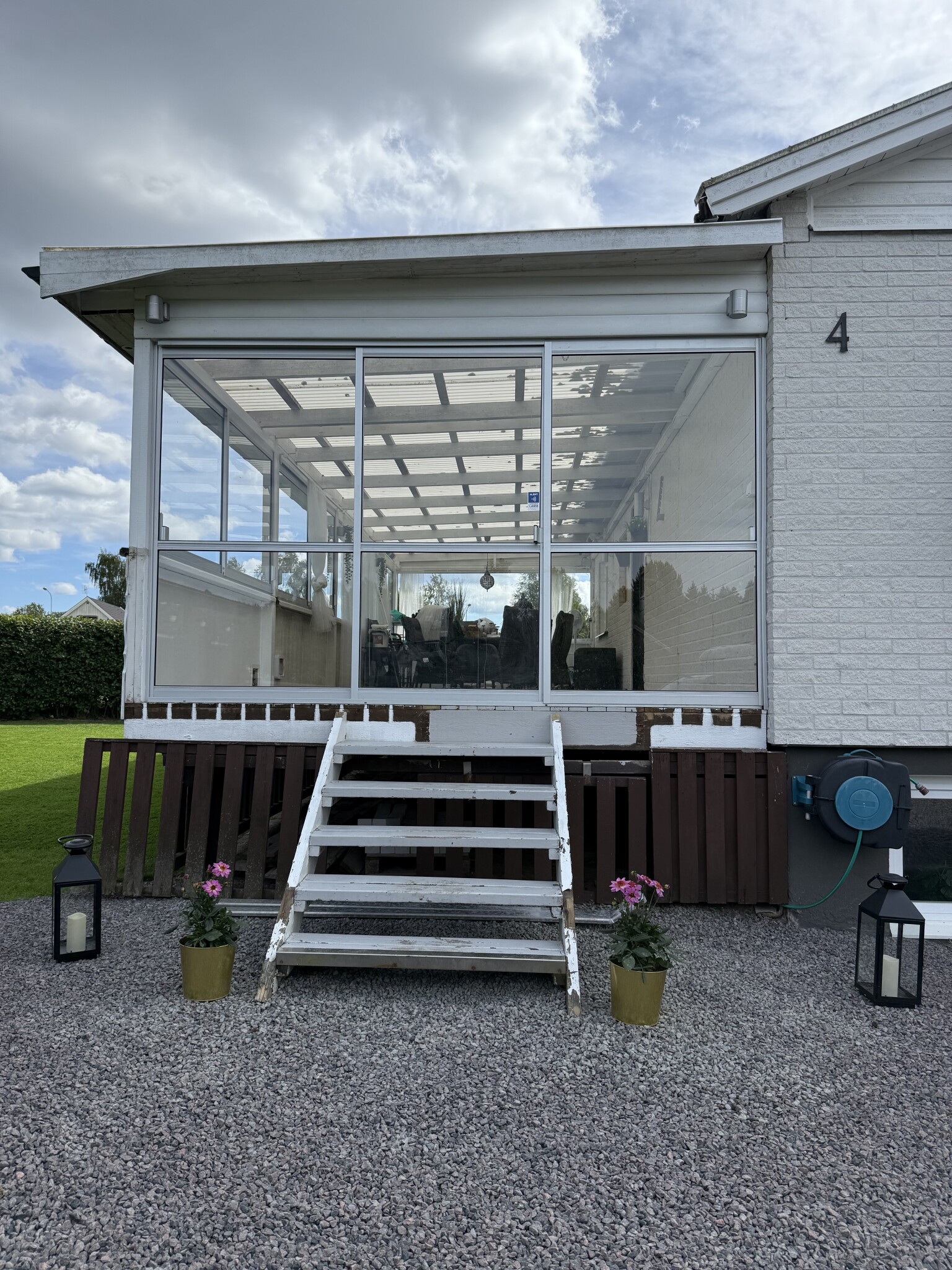

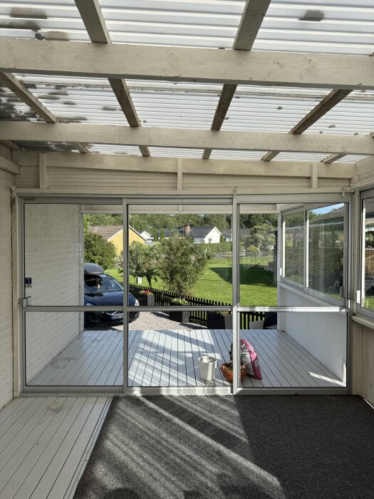

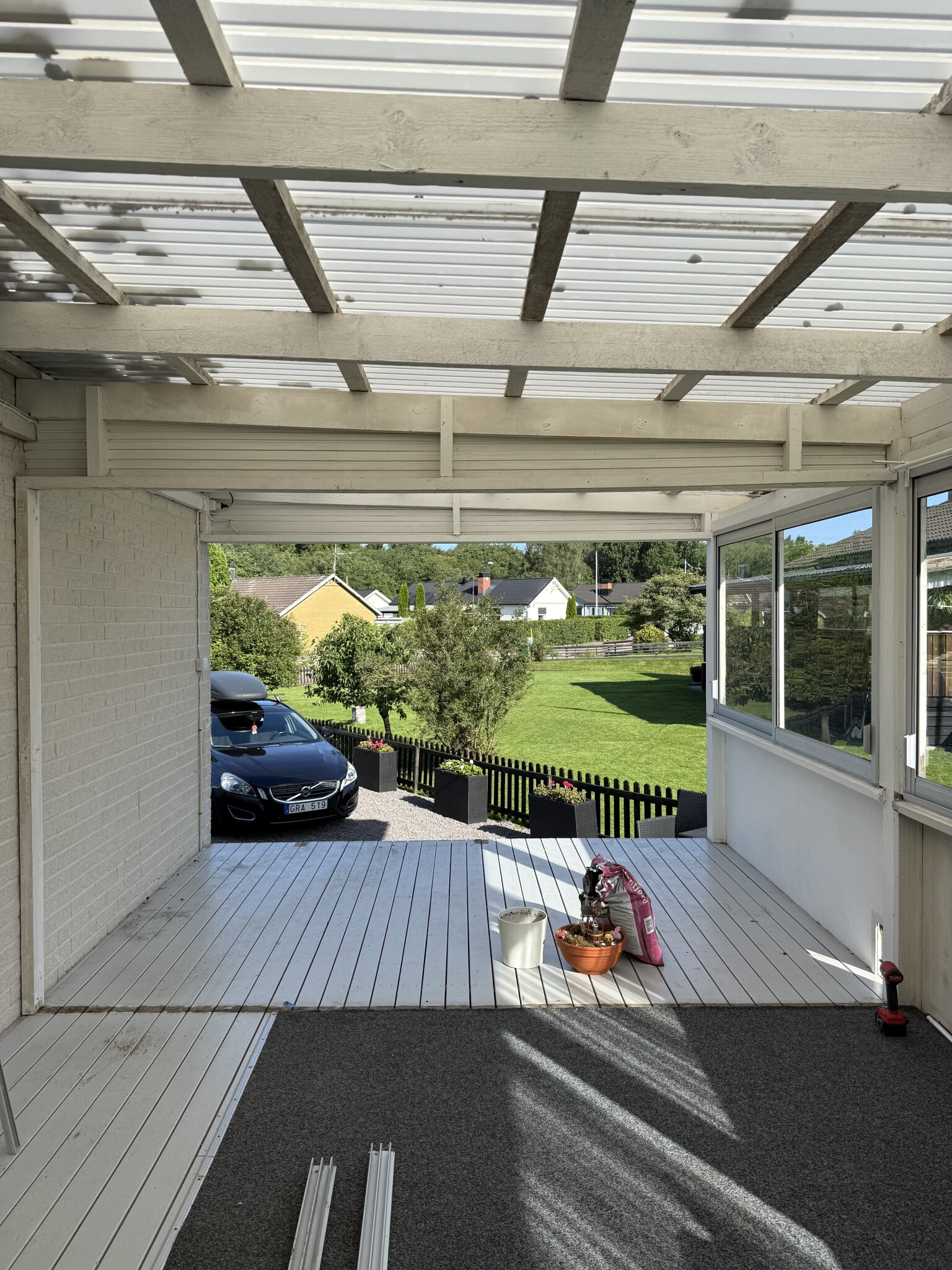

Nu är skjutpartierna flyttade hela vägen ut mot trappan och vilken skillnad det blev! Mycket mer utrymme invändigt. Nästa steg blir att kapa mattan rakt av och måla om golvet för en mer enhetlig känsla 😄

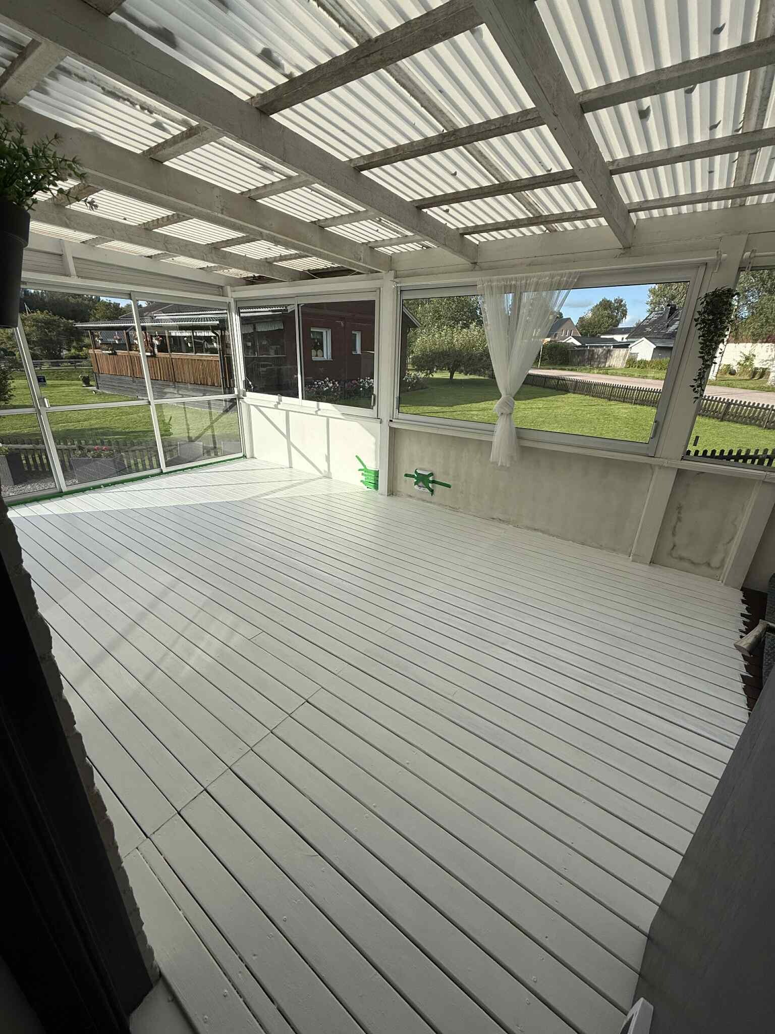

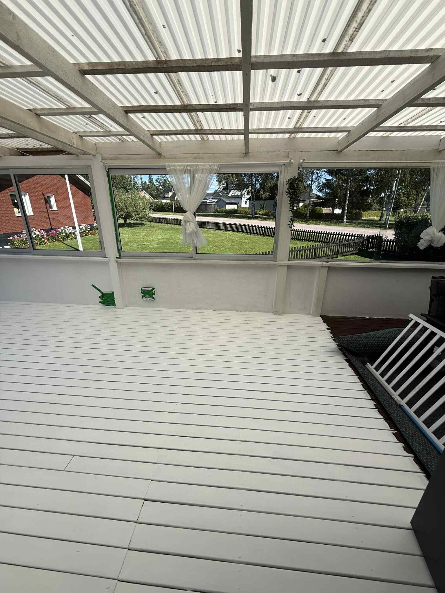

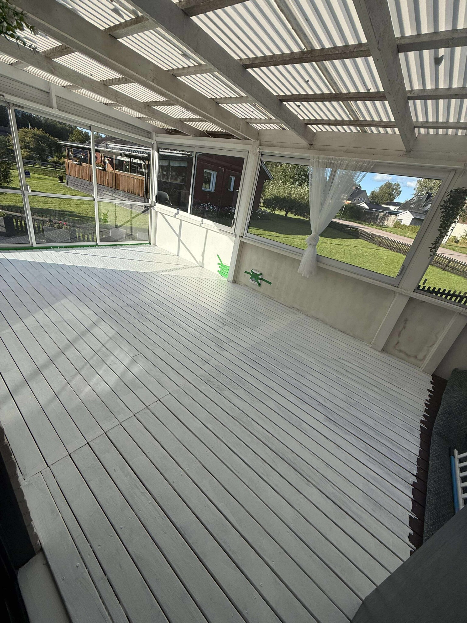

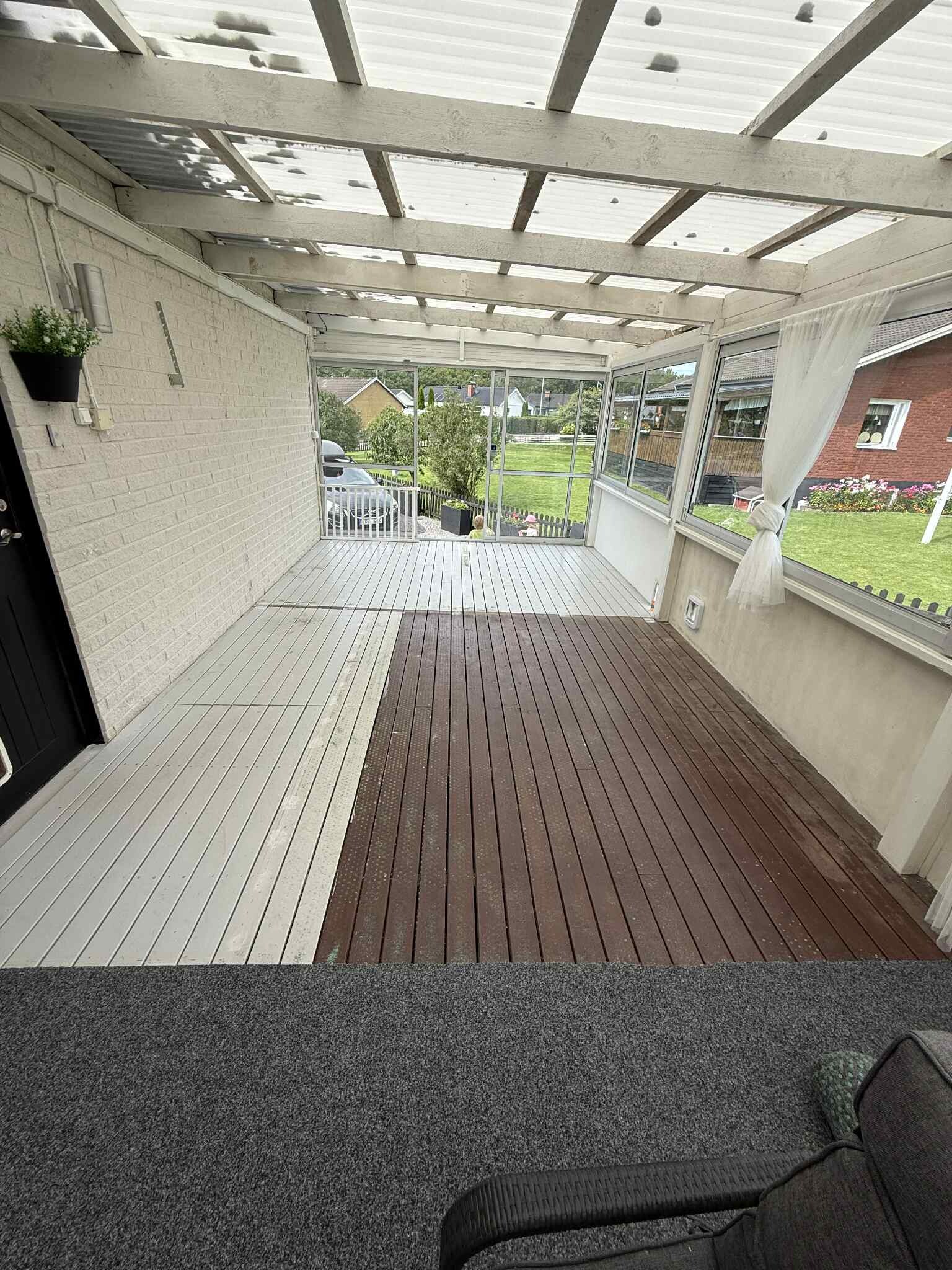

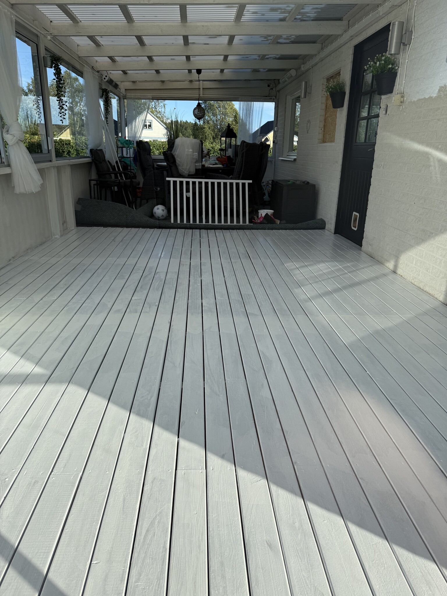

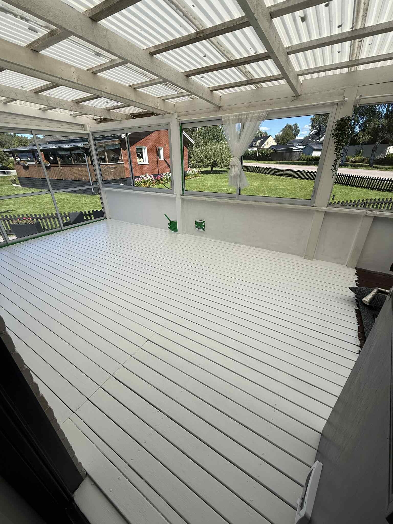

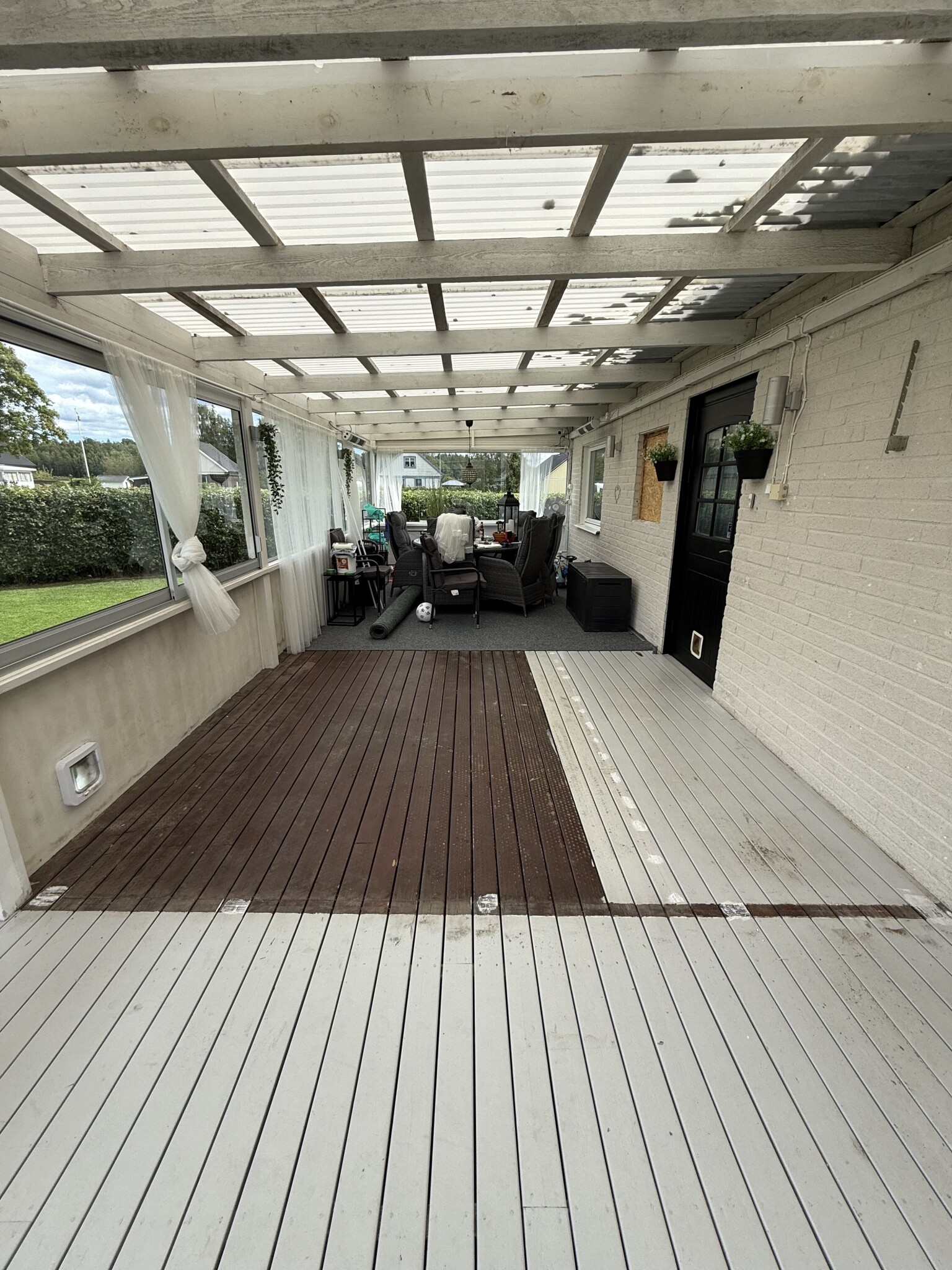

Nu är golvet på altanen målat om för att få en enhetlig yta efter att skjutpartierna flyttats. Den tidigare uppdelningen mellan ute- och innedel är borta, och resultatet gör att altanen upplevs som betydligt större och mer sammanhängande 😄

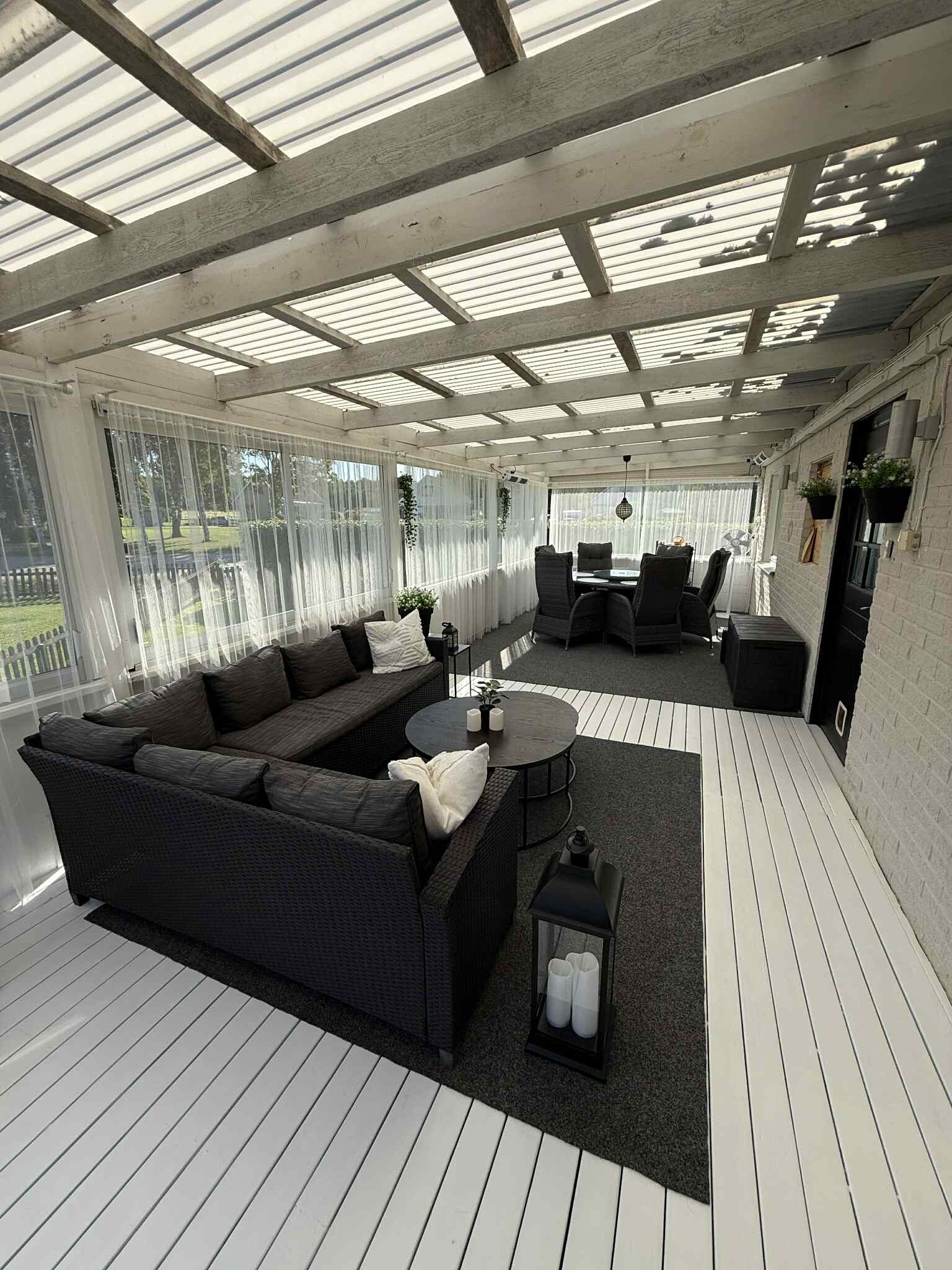

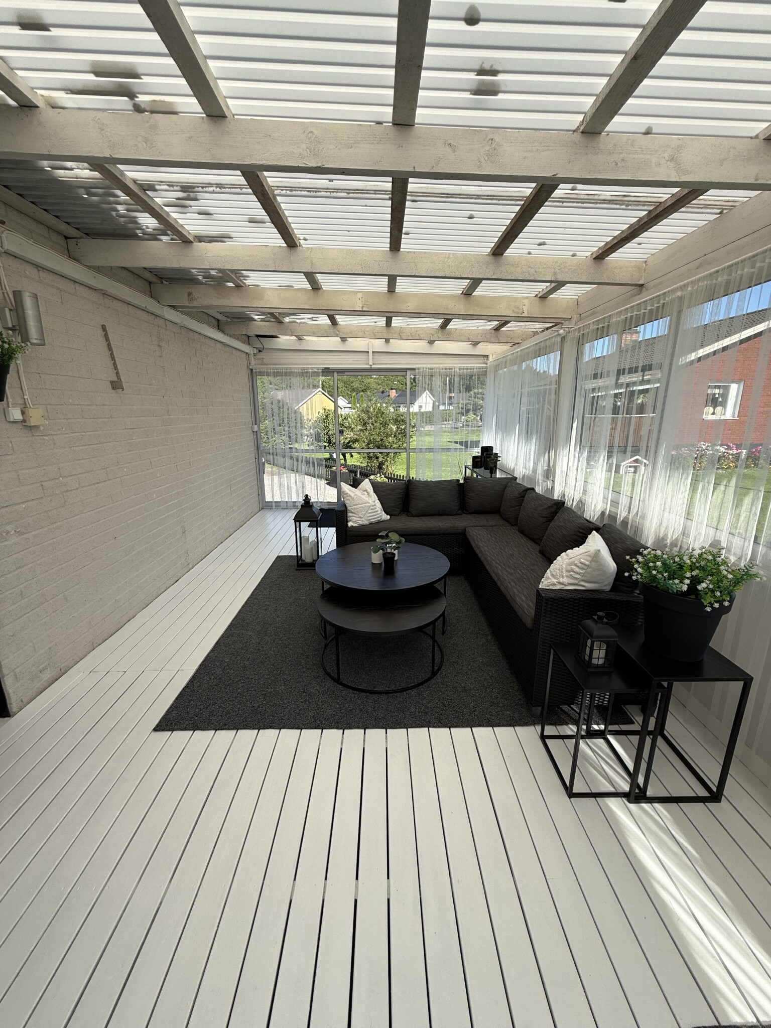

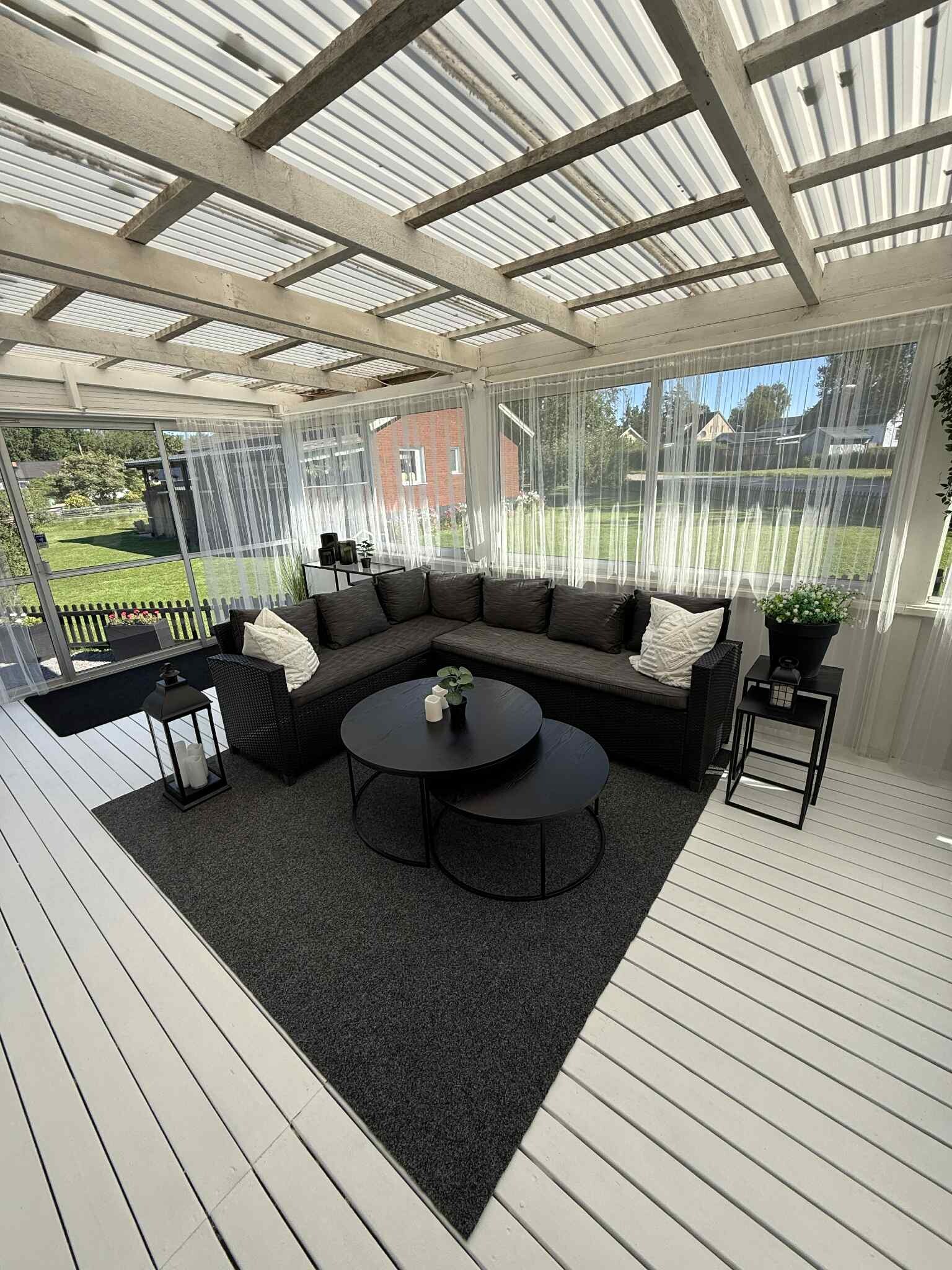

Nu har vi möblerat på altanen! Soffan som tidigare stod på vår andra altan fick flytta hit i stället och det visade sig vara helt rätt val. Den gör sig riktigt bra här och bidrar till en härlig myskänsla!

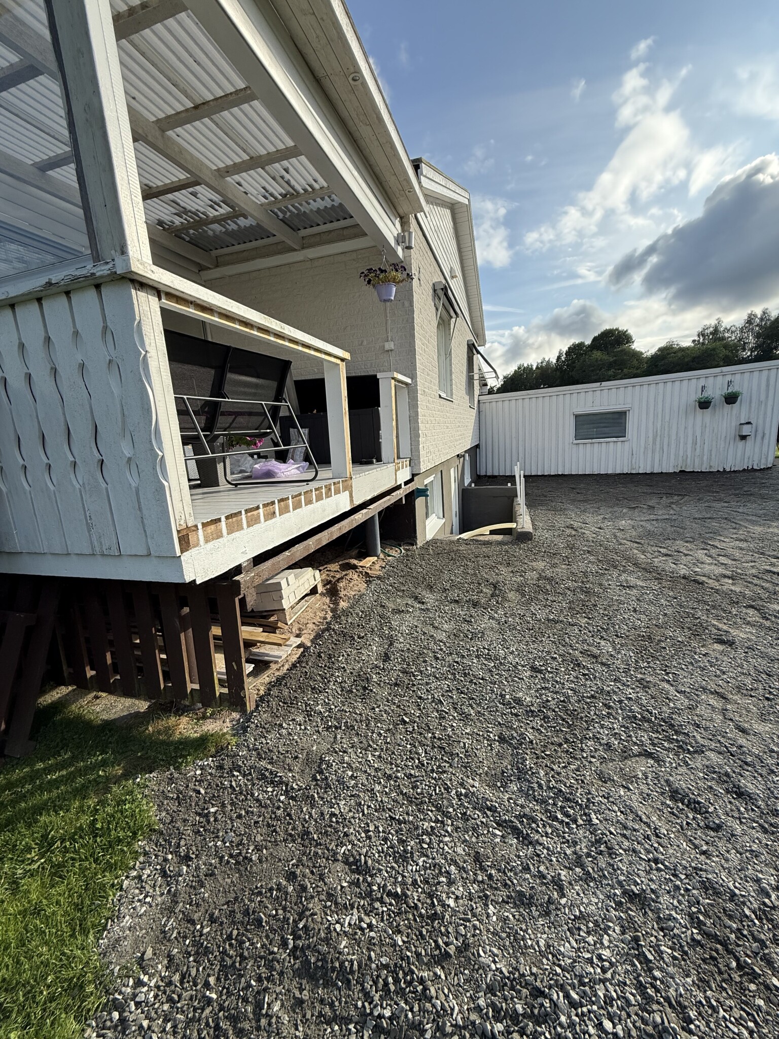

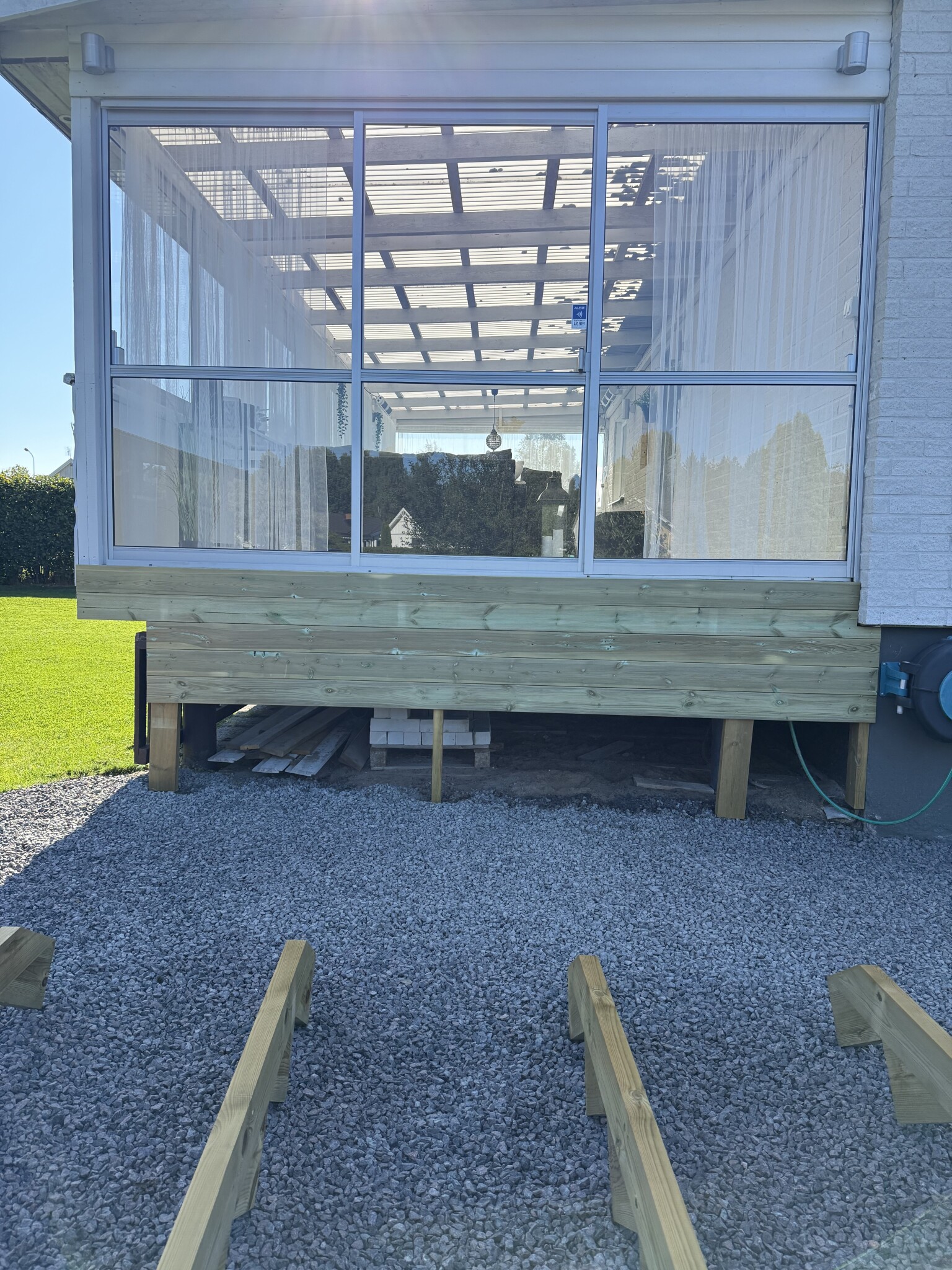

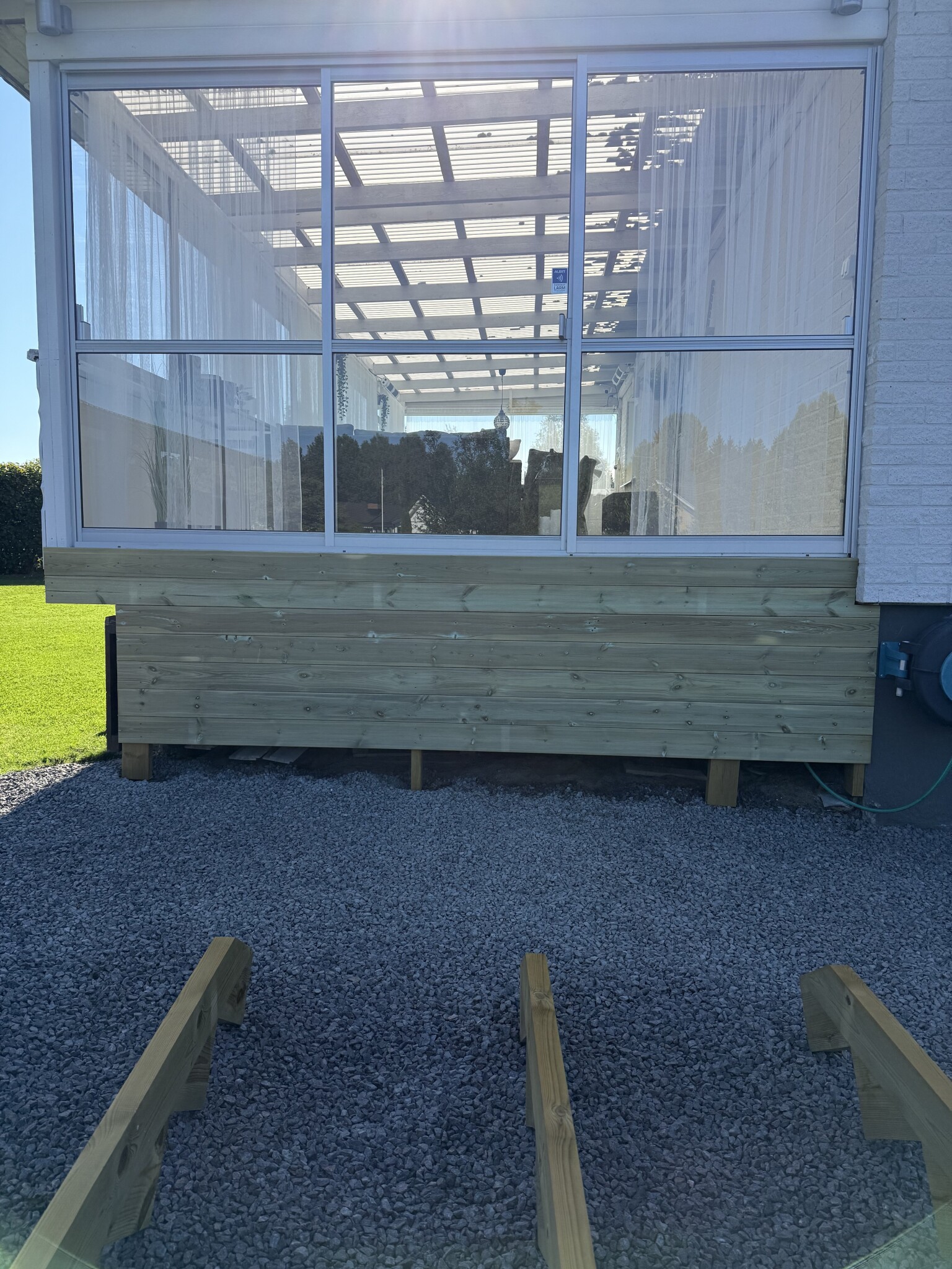

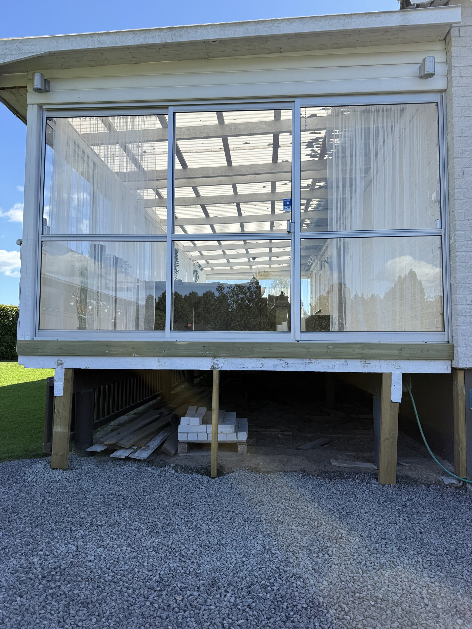

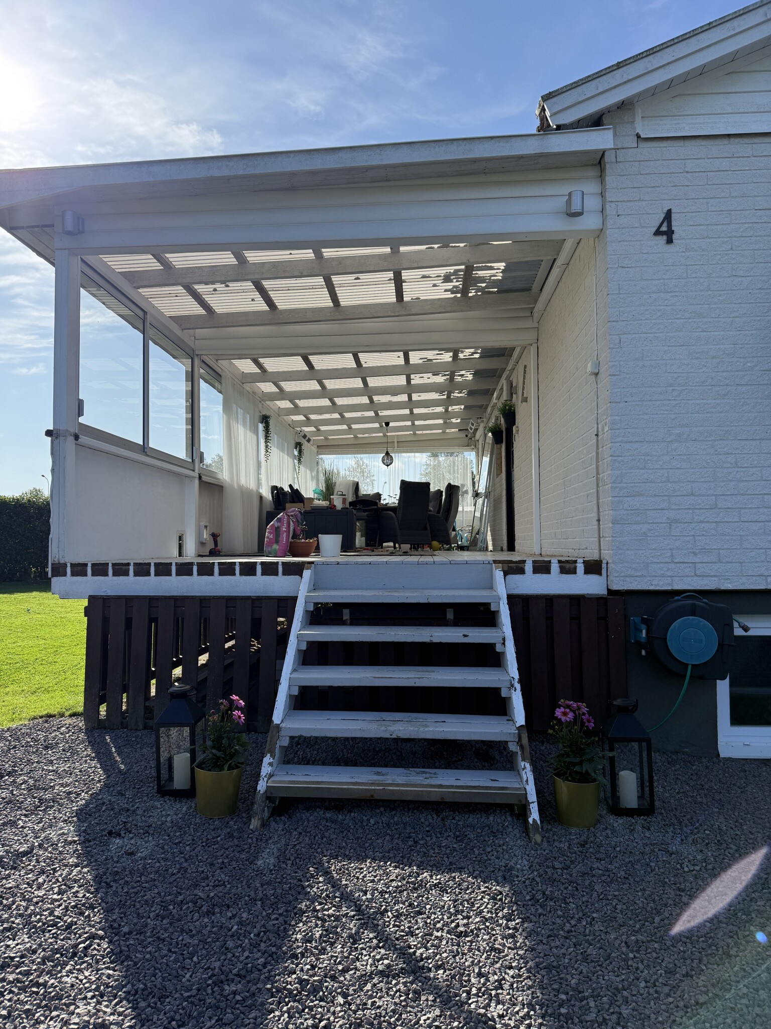

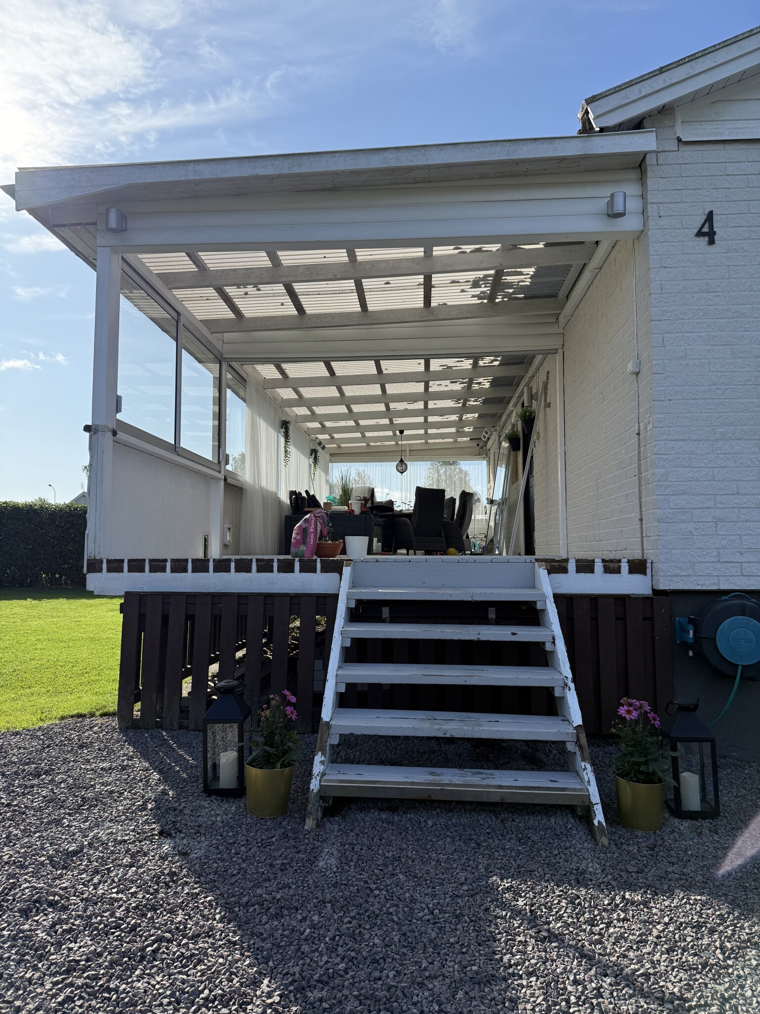

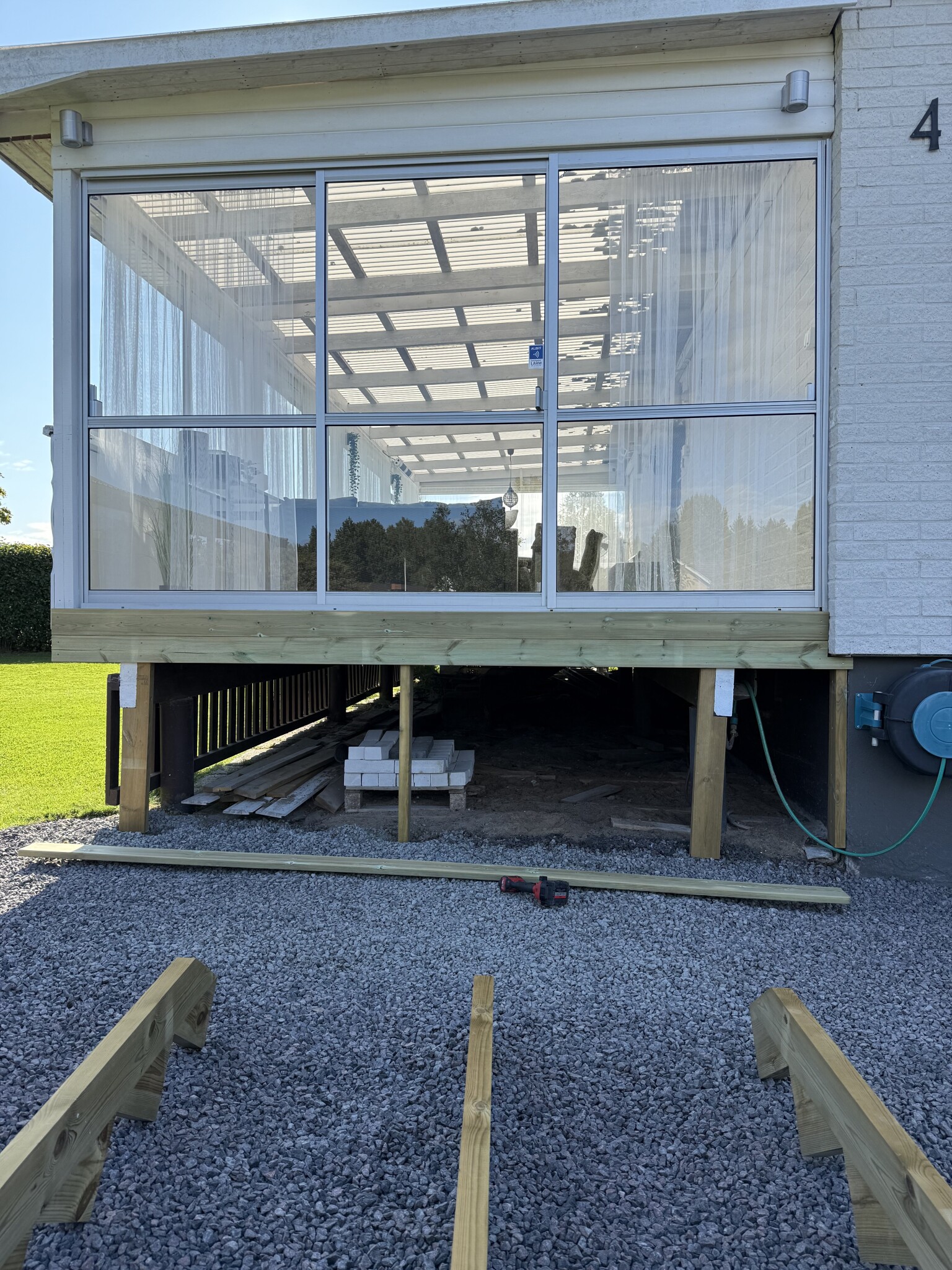

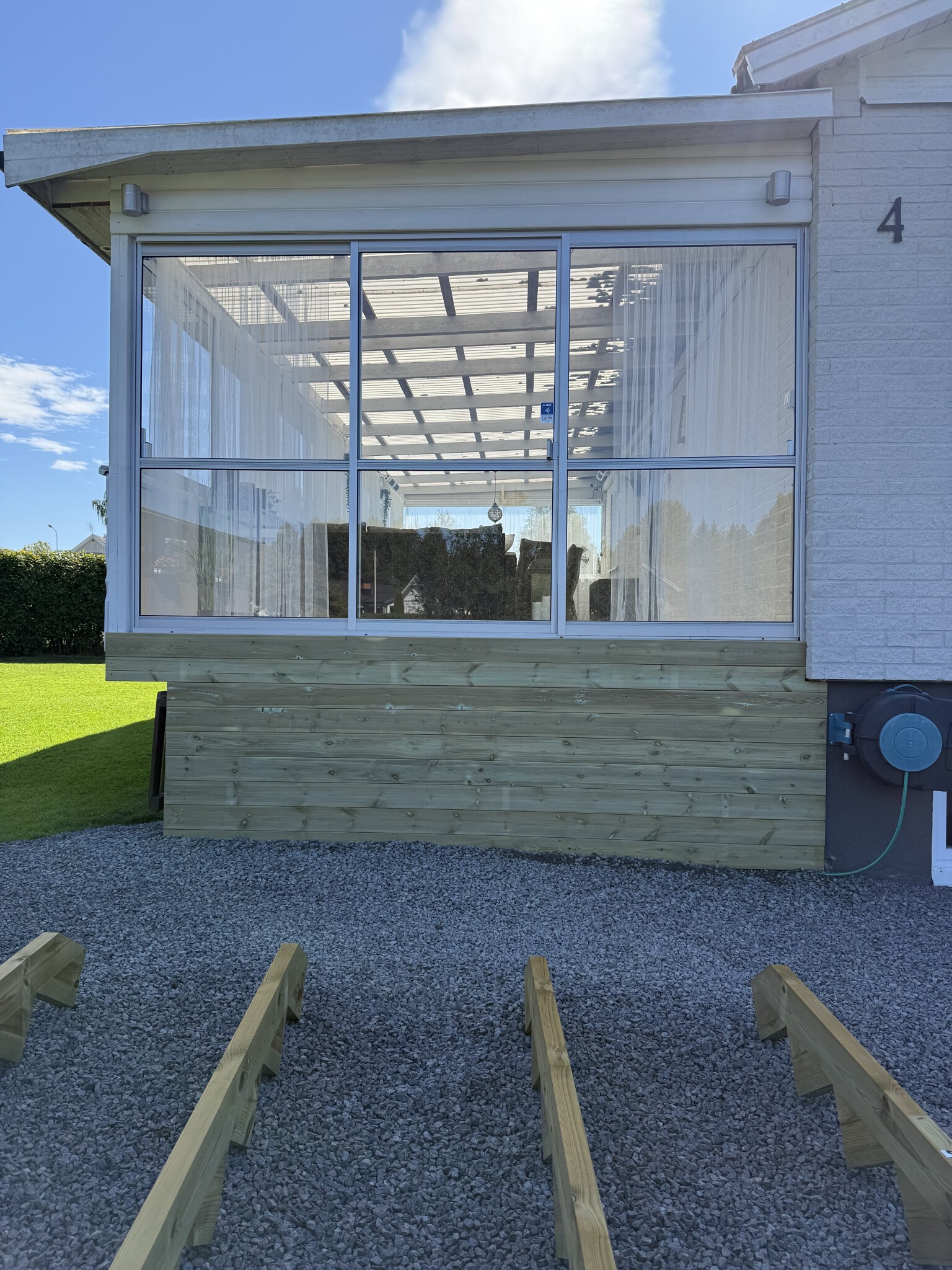

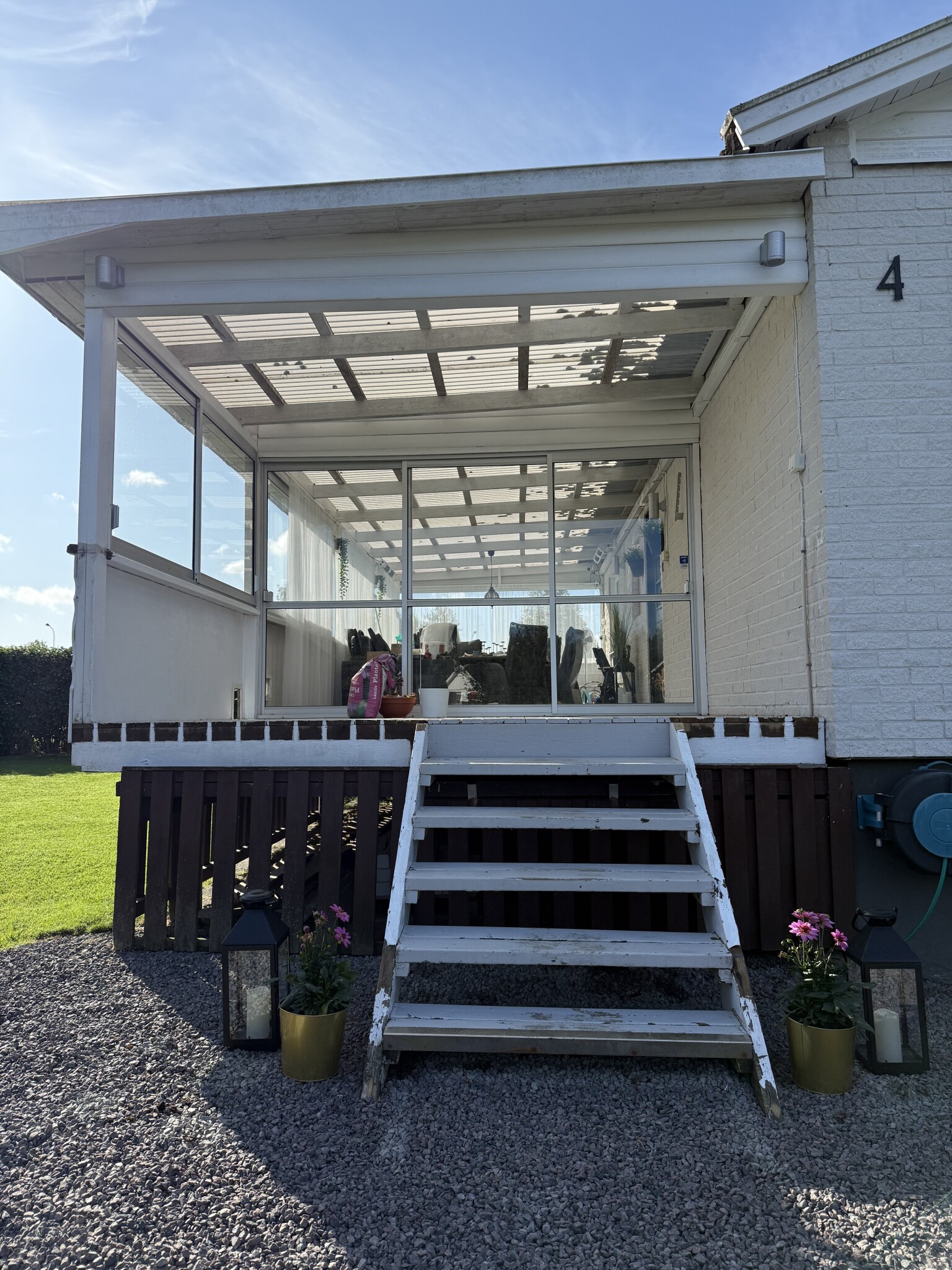

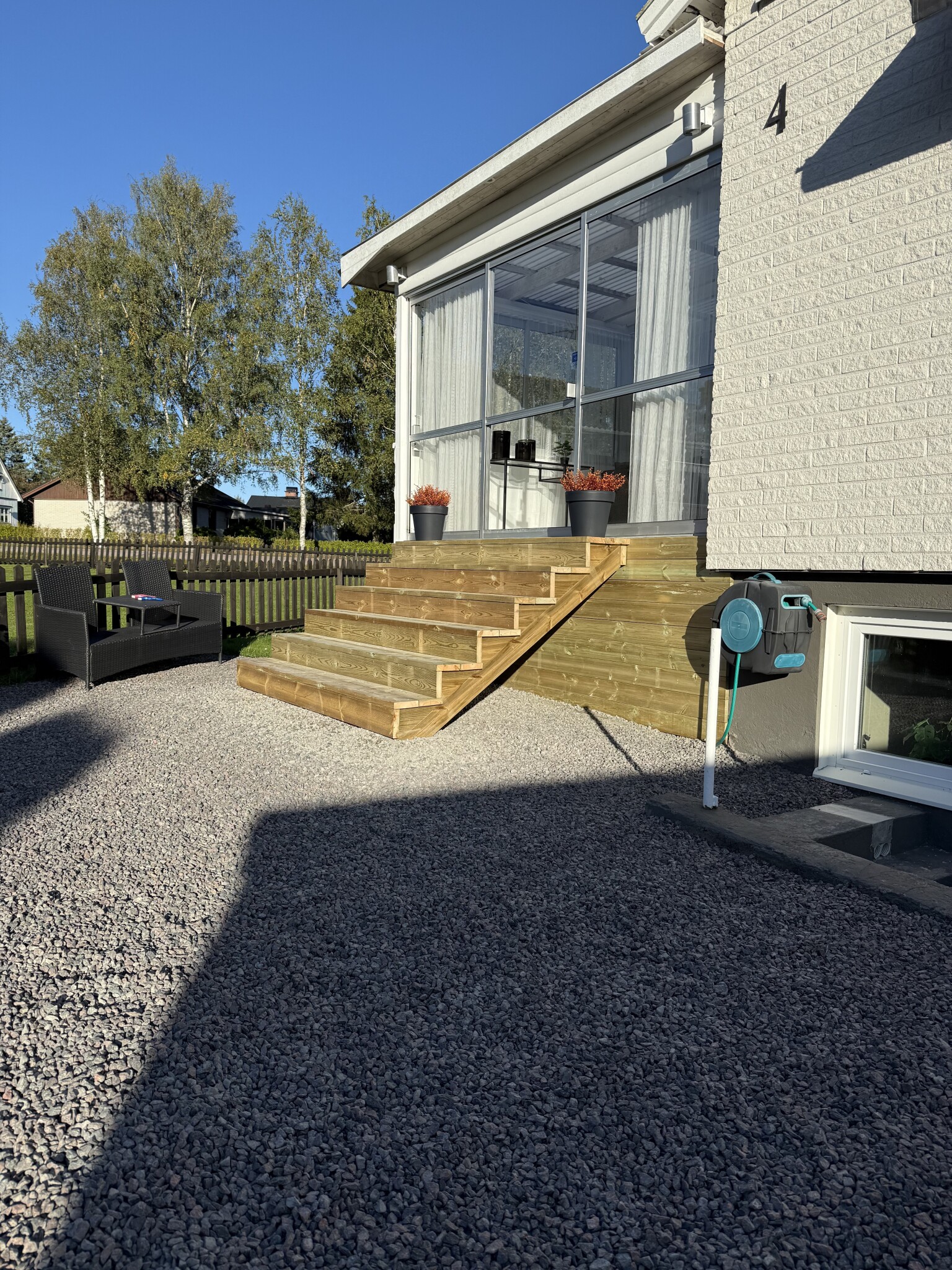

Dags för nästa projekt: Bygga ny trappa till entrén. Vi börjar med att klä in hela nedre delen av altanen med liggande trall, 28x120 mm 😄

Lite färg på det där och sen tvätta taket så ser det ut som a million bucks! Har du funderat på något i stil med akustikpanel (måste inte vara just akustikpanel, men något panelliknande) mot husväggen för att få en mer inbodd känsla? I uterum så känns det sommman får välja inne eller ute, och du går efter inne.
fredrikchail
Tack för det! 😄 nej, faktiskt inte! Men det är ingen dum idé. Förstår vad du menar och det hade nog förbättrat känslan ytterligare. Jag tackar för tipset! 👍

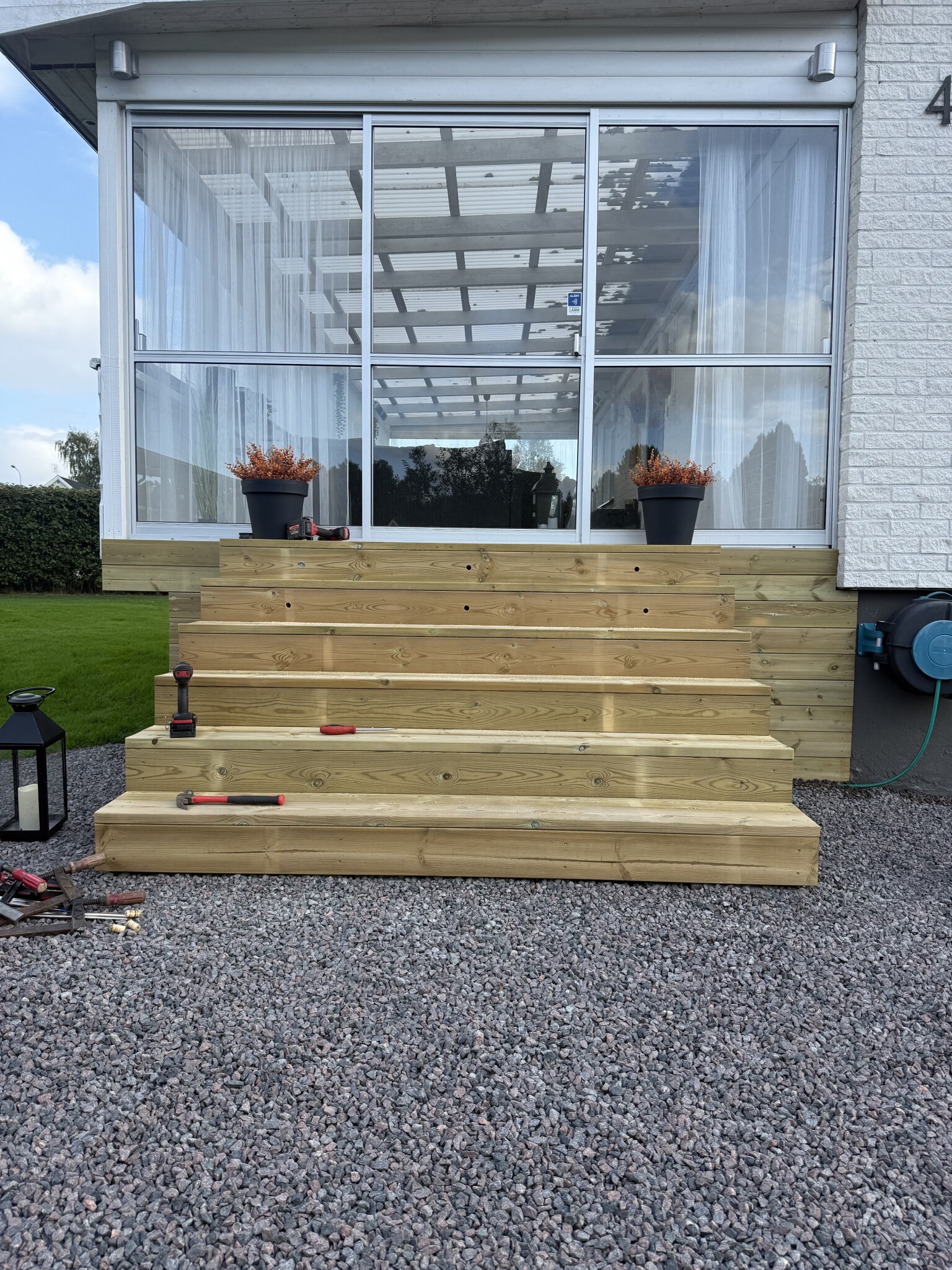

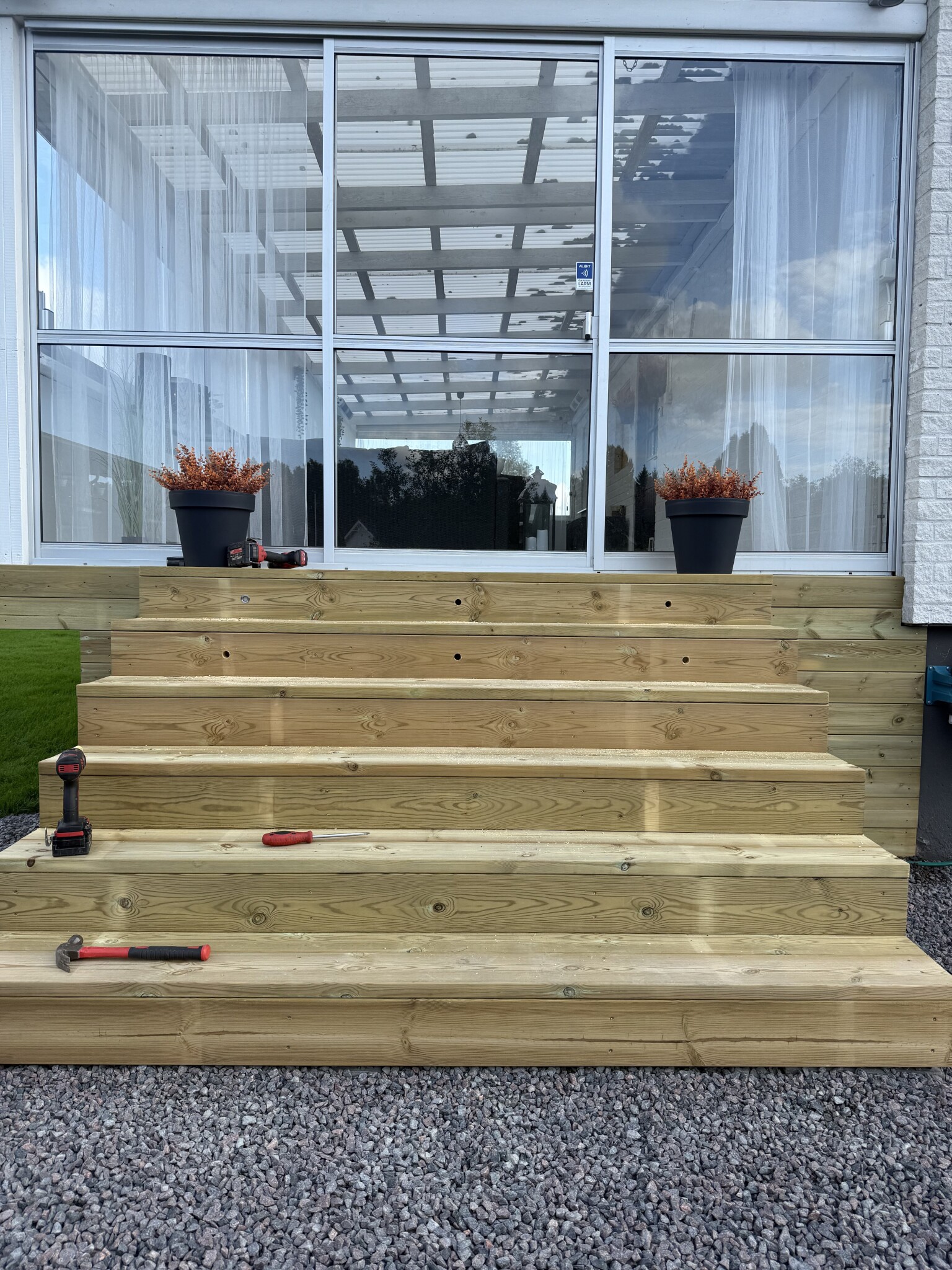

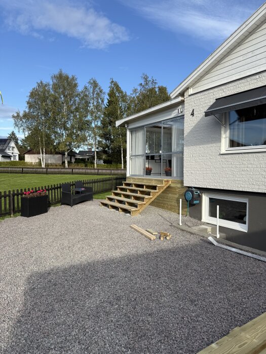

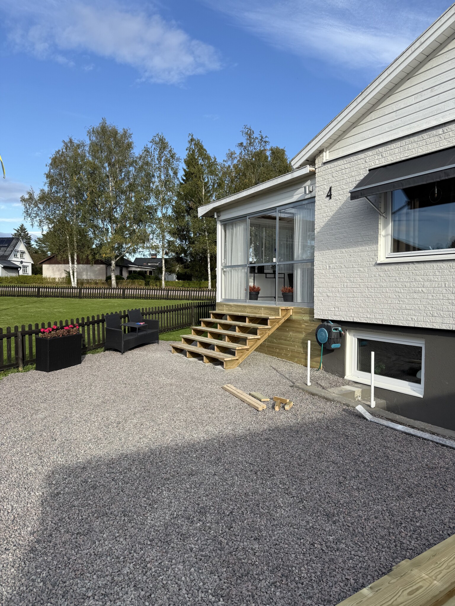

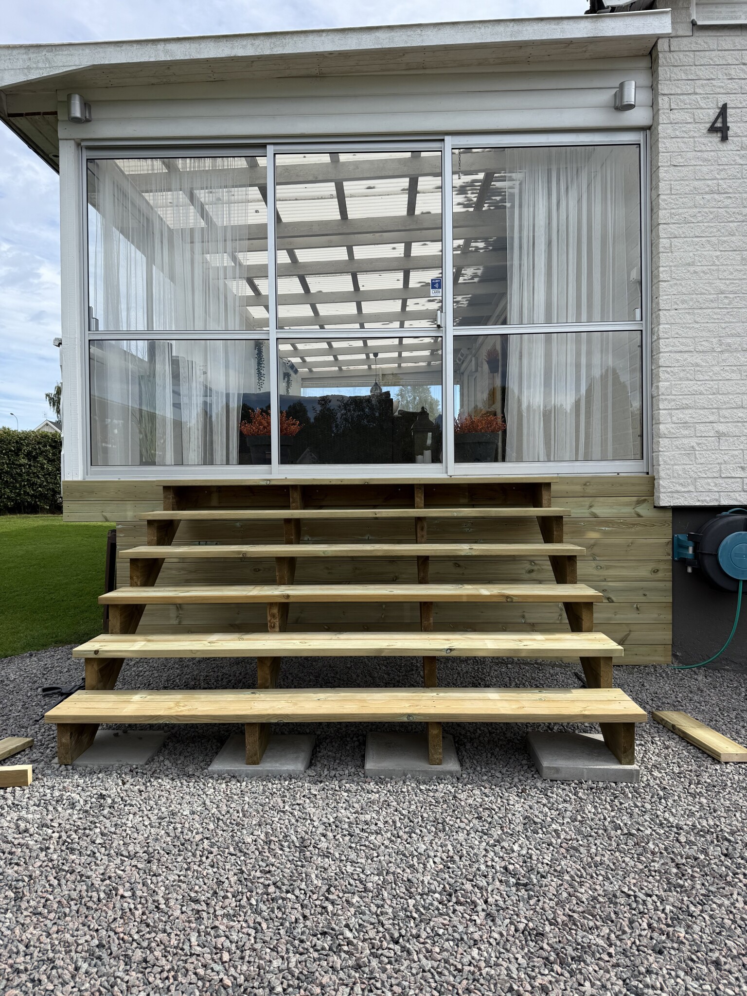

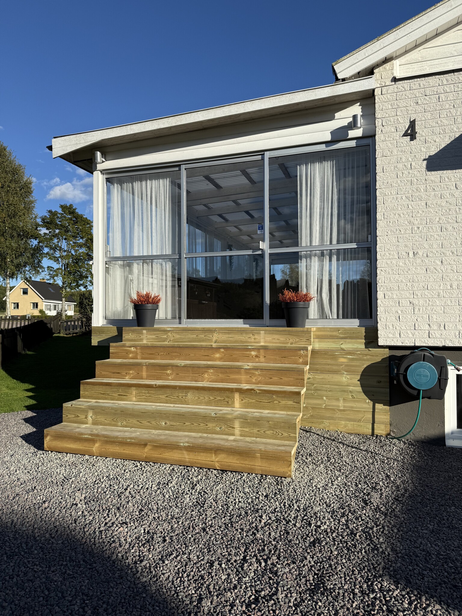

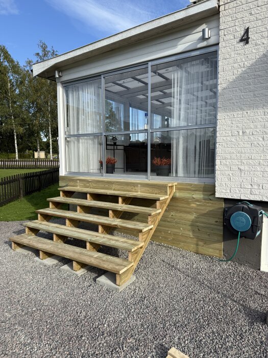

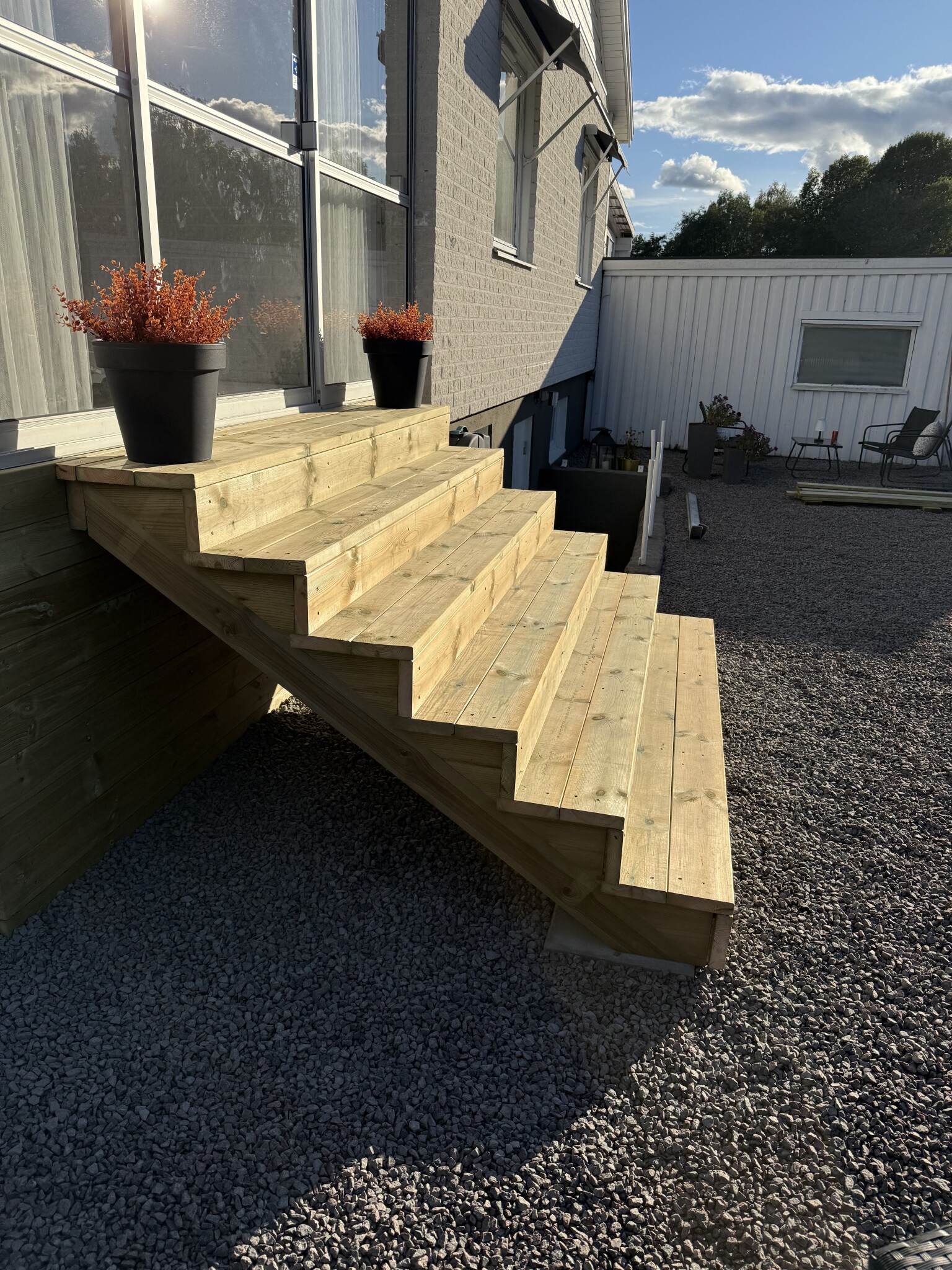

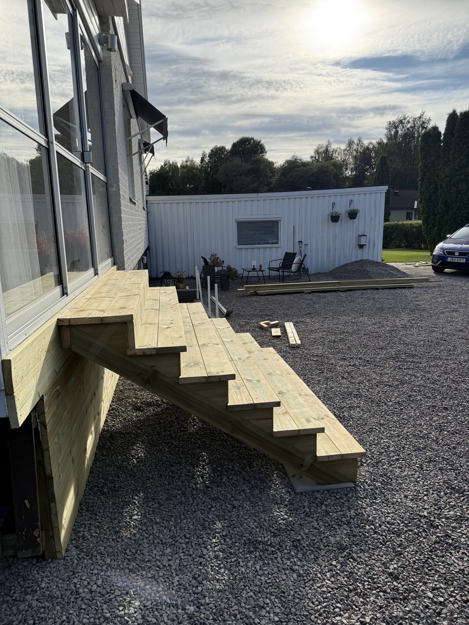

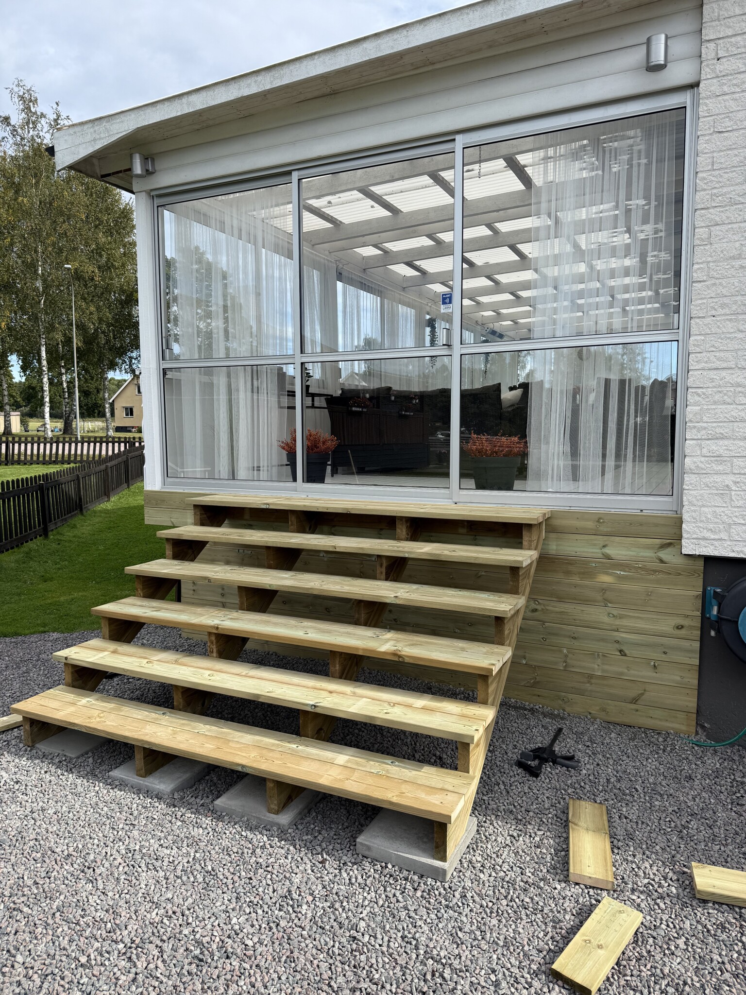

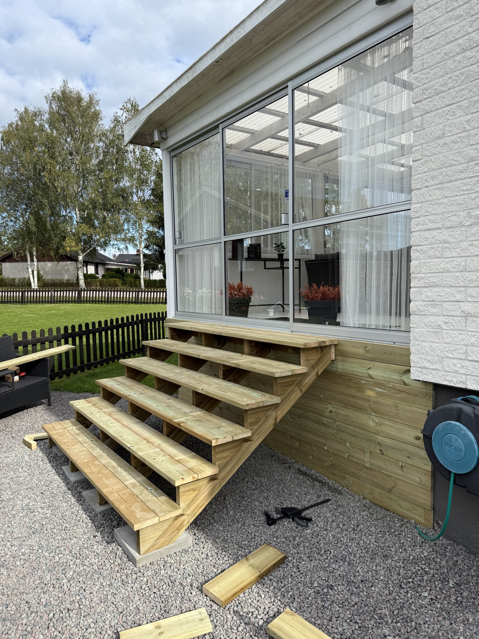

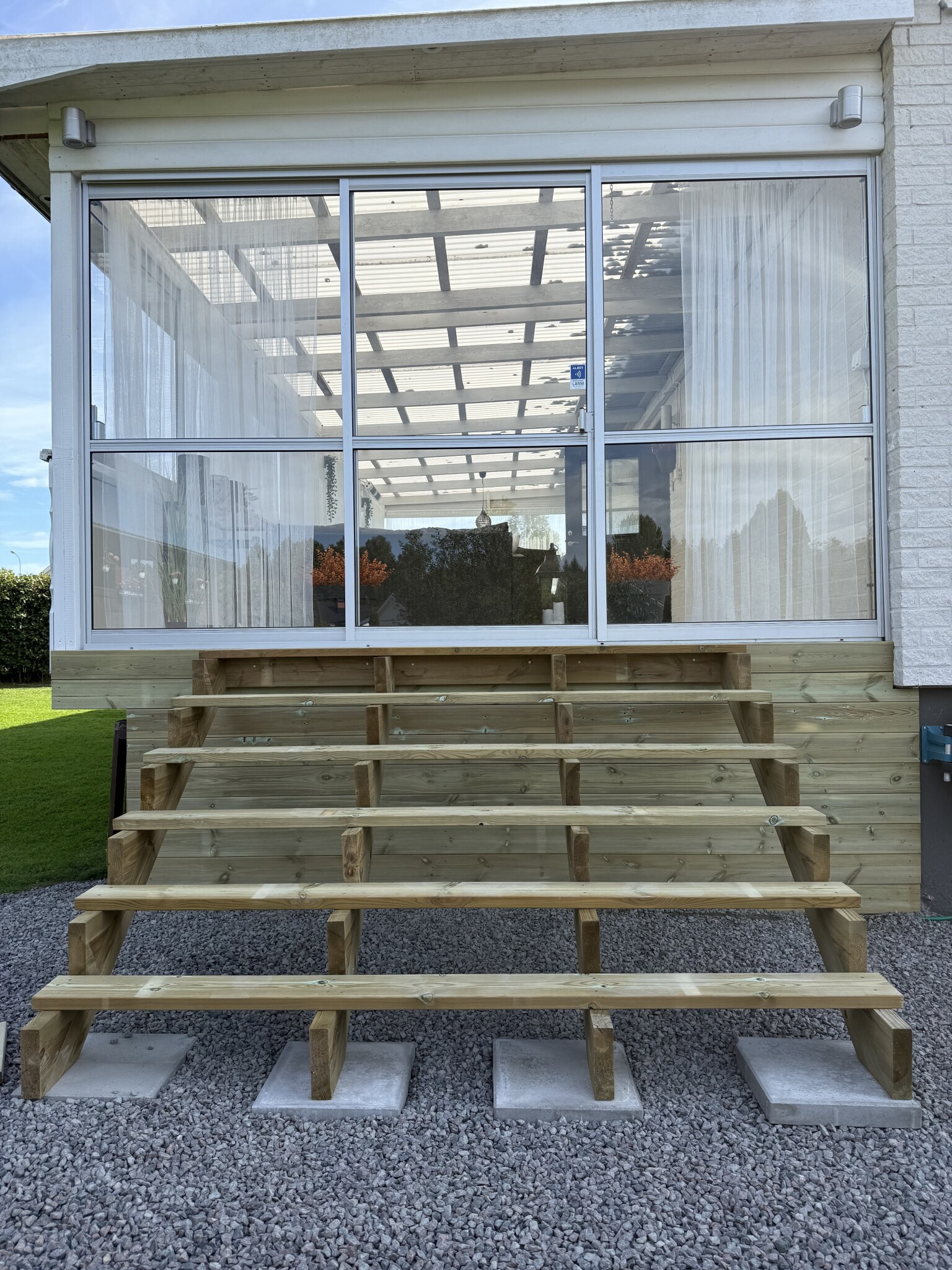

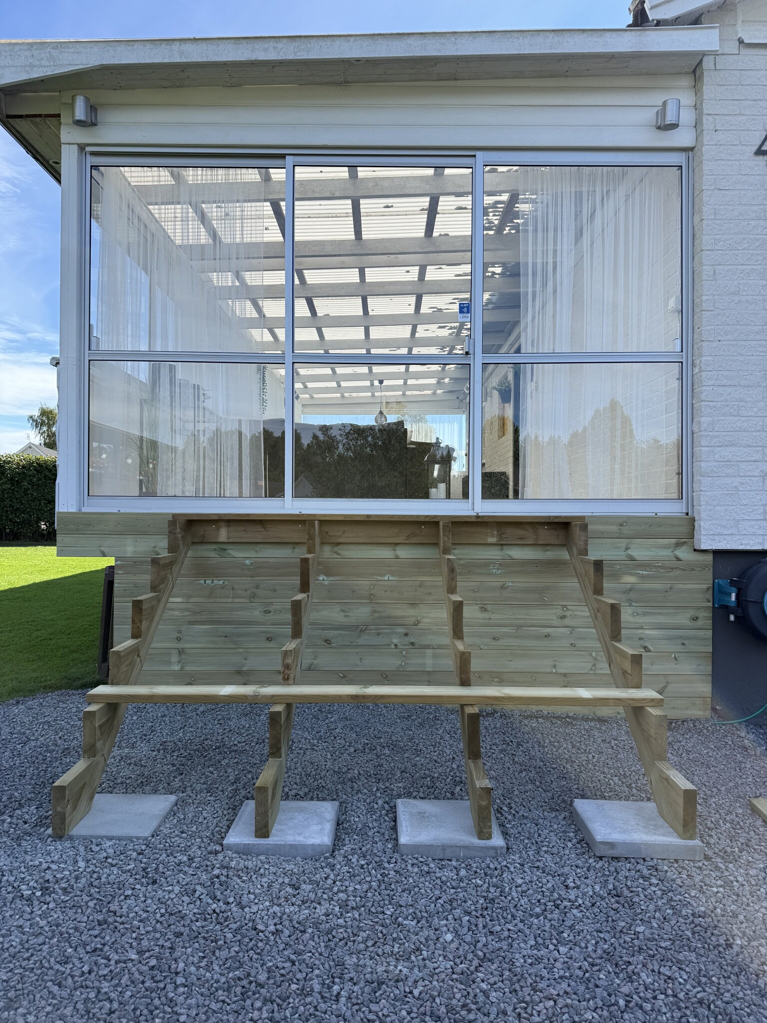

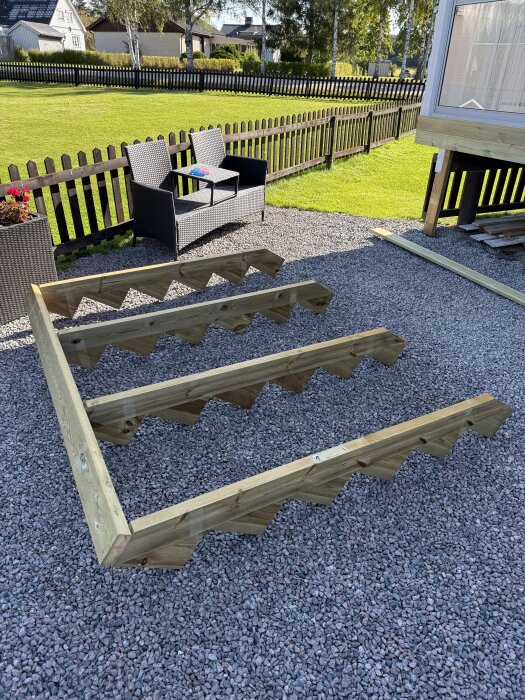

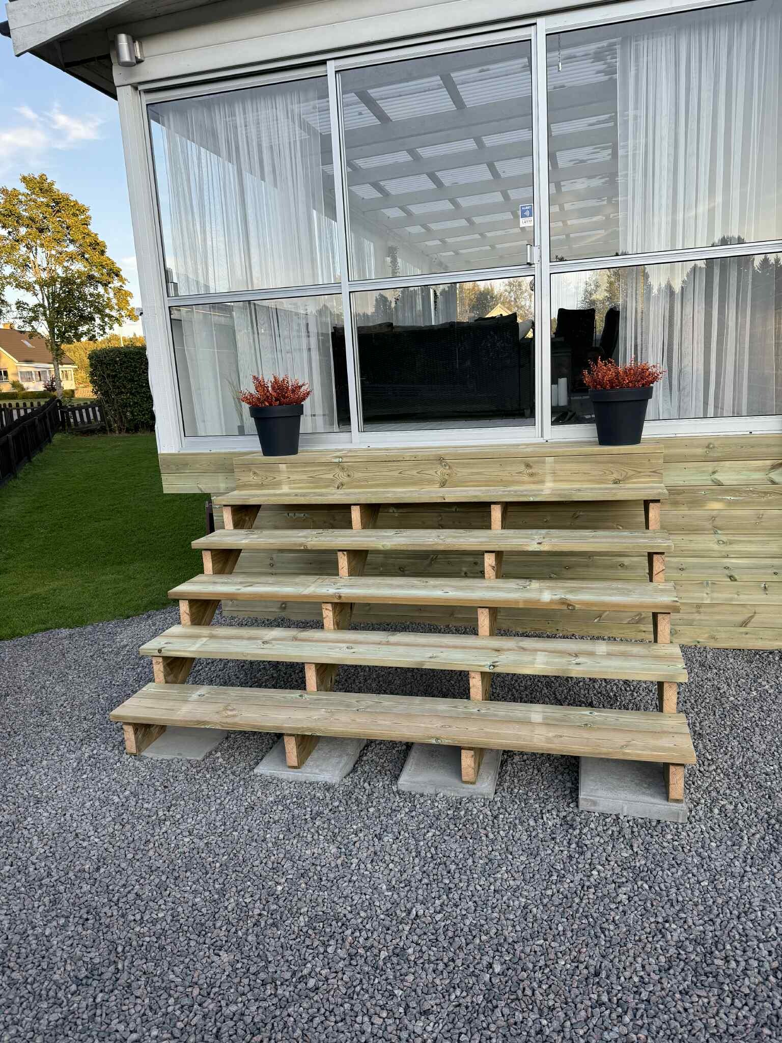

Nu är det dags för nästa steg – entrétrappan. Vi valde att bygga den bredare än tidigare för att den ska kännas både mer välkomnande och trevlig att gå i. Själva stommen är nu klar och nästa moment blir att fälla in decklights samt klä in sidorna med samma liggande trallbrädor som under altanen, för ett enhetligt intryck.

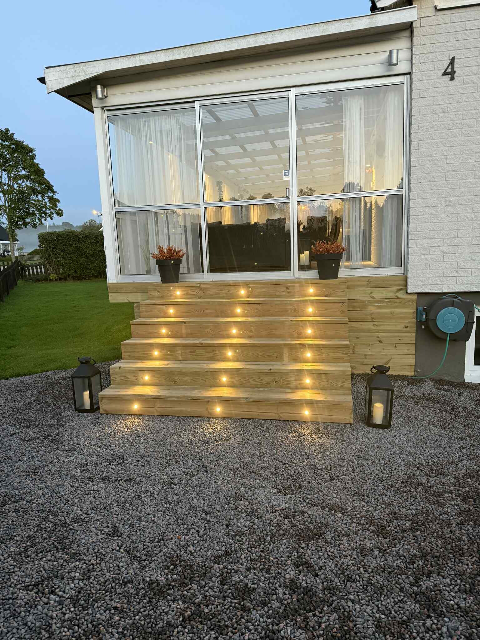

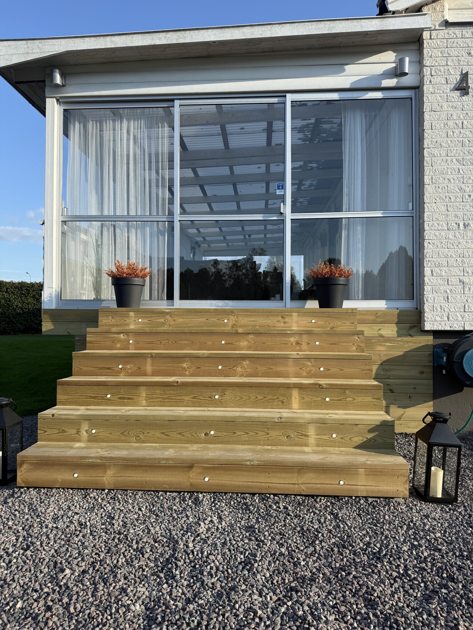

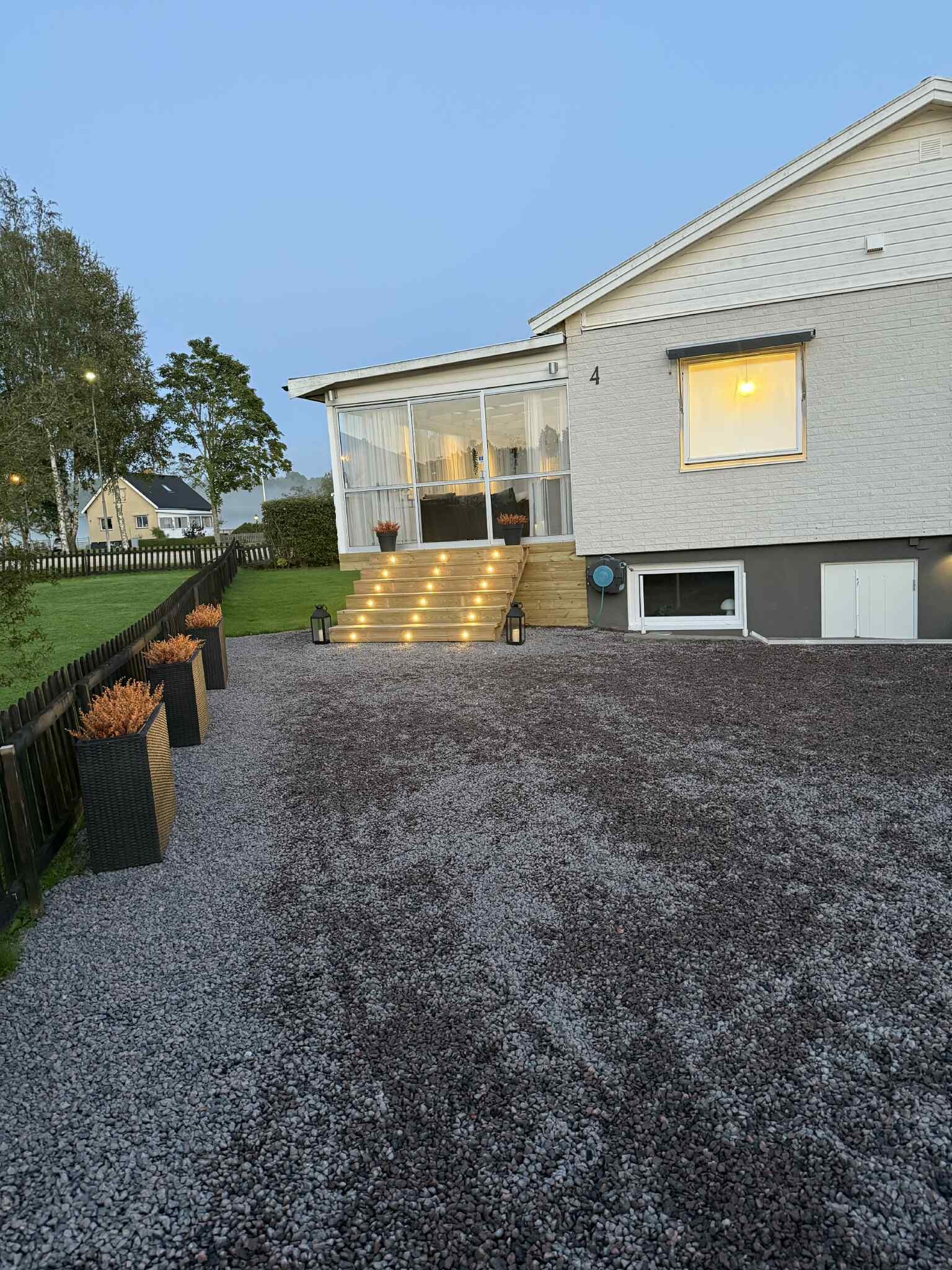

Nu har vi också fällt in 18 stycken decklights i stegen, vilket ger både extra ljus och en riktigt fin effekt på kvällarna. Nästa moment blir att klä in sidorna med samma liggande trallbrädor som under altanen, för ett enhetligt helhetsintryck 😄
