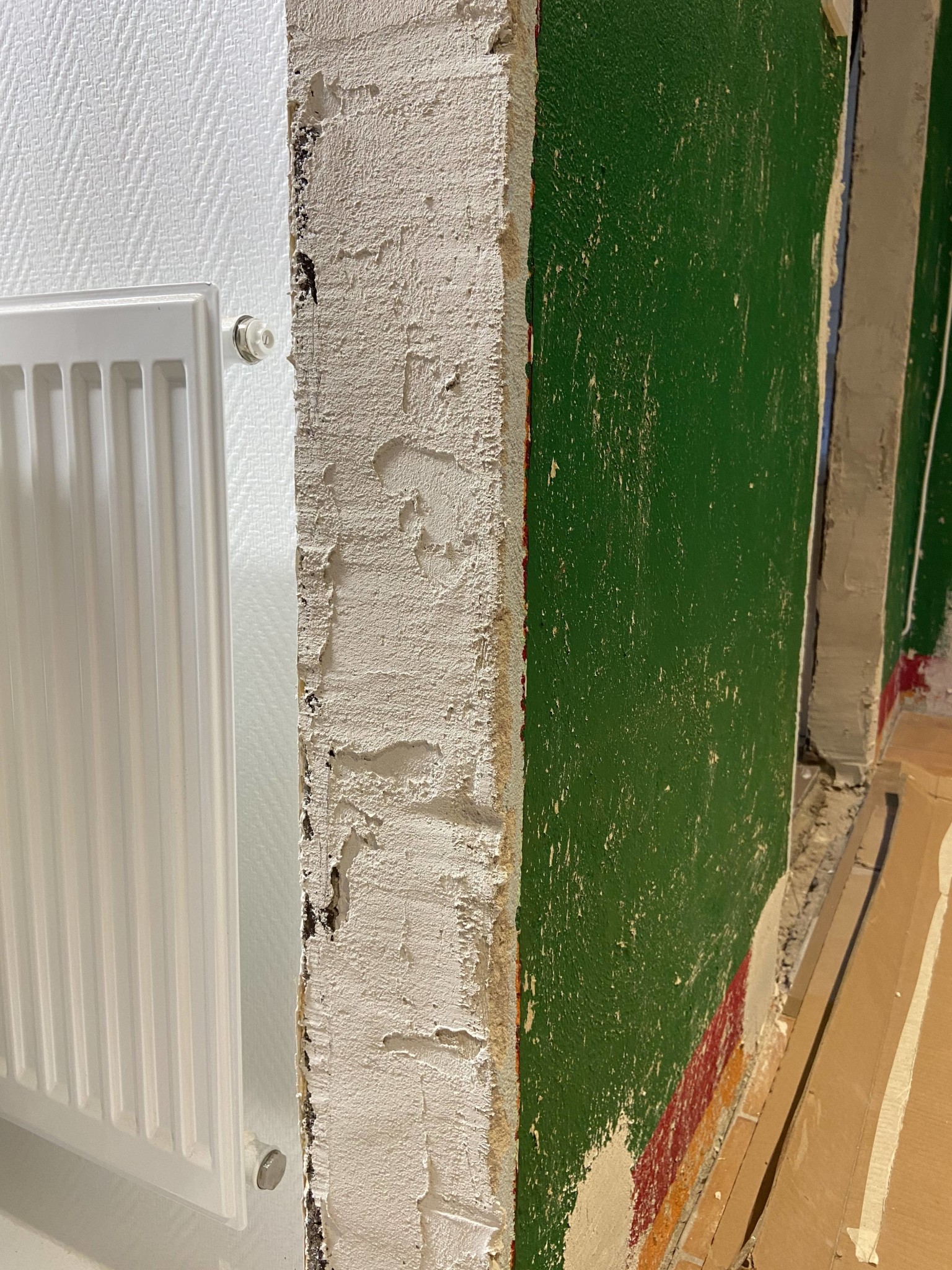

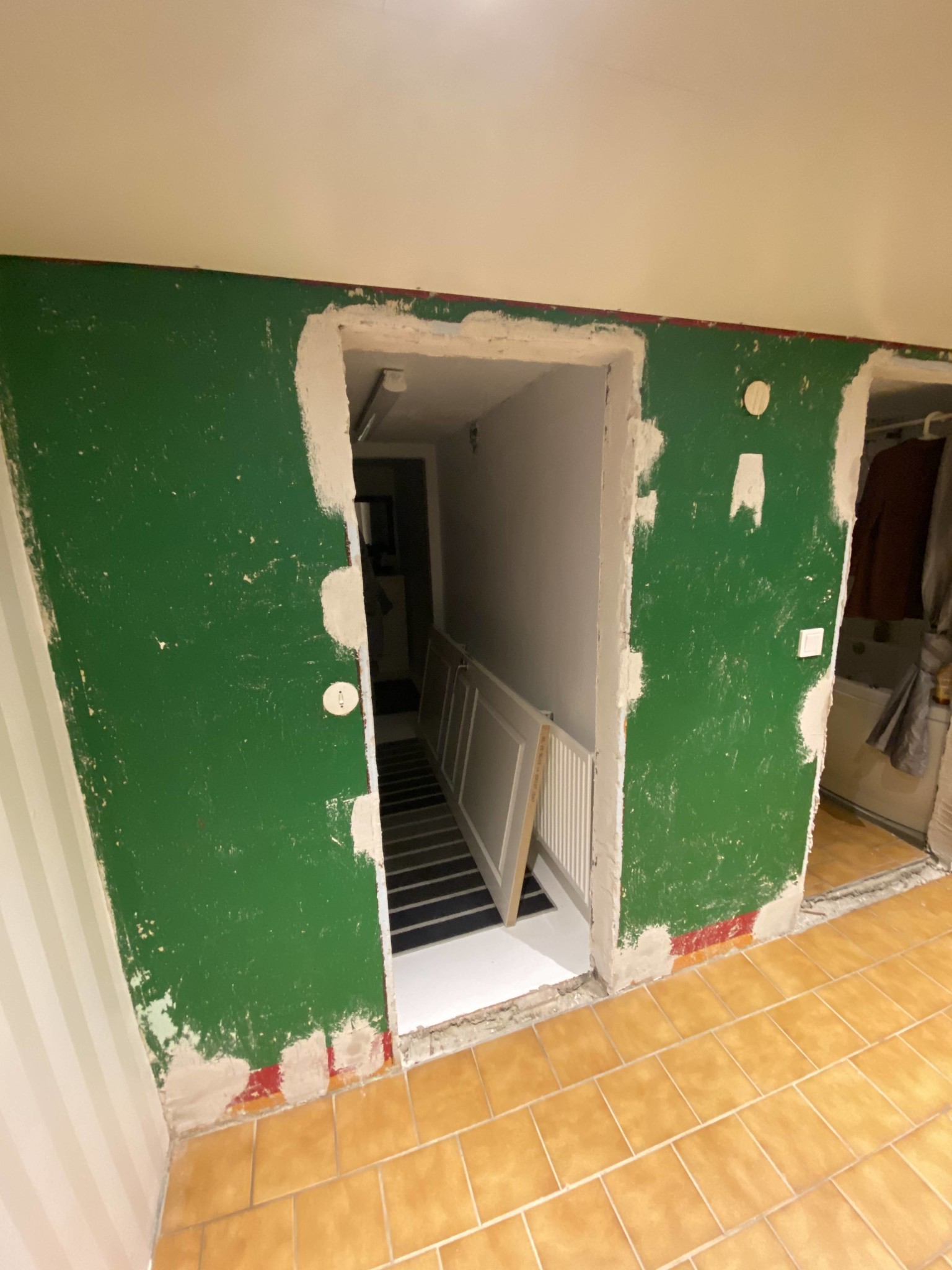

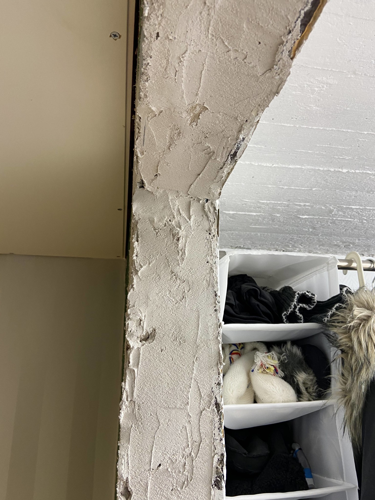

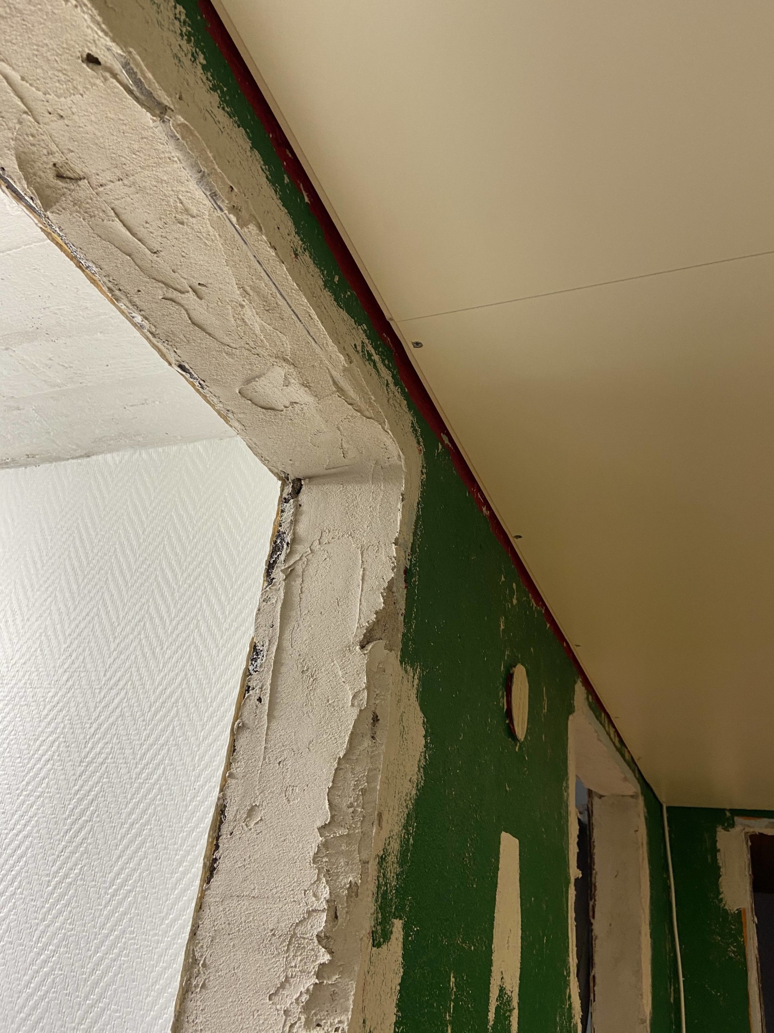

C cap skrev:

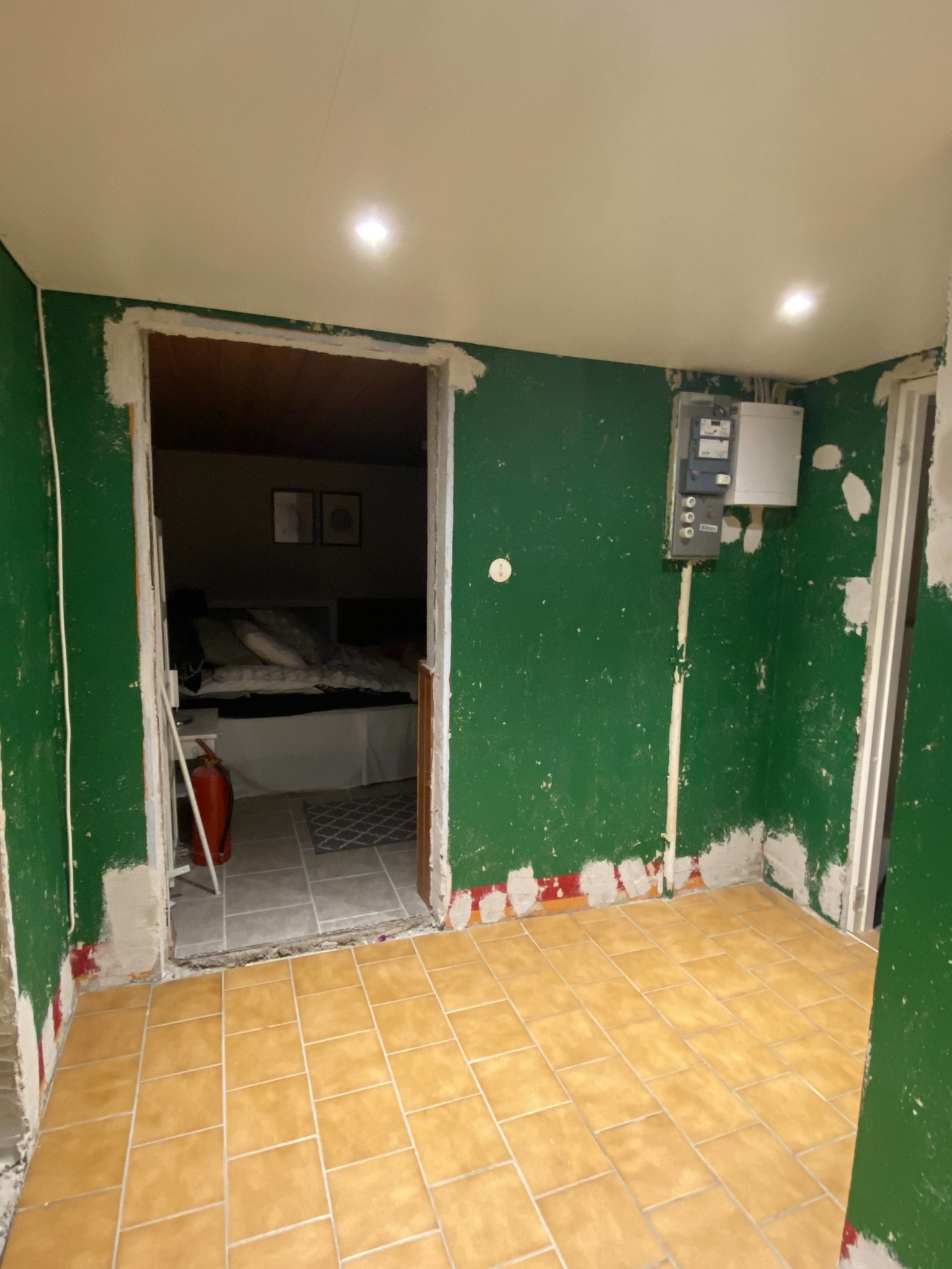

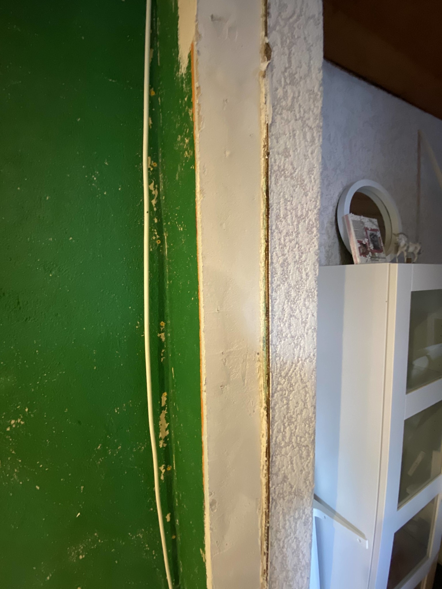

Även jag har "snåla" hål till fönster och dörrar.
Har börjat kapa bort 6-8 mm på karmarna gör att få bättre justermån. Faktum är att det inte syns när allt är monterat.
nej det är också en tanke. Tack för tipset :D
Fyllt igen de värsta hålen för att få en slätare yta att fästa karmen emot.
  • Vägg med utjämnat spackel vid dörrkarm för att förbereda montering av ny karm.
  • En spacklad vägg med ojämnheter vid en radiator, förberedd för dörrkarmsmontering.
  • Vägg och tak hörna med ny spackling för att jämna ut ojämnheter.
  • Vägg med spackel för att jämna ut hål inför montering av karm.
Nadiosch
Åsa Lund
Gjort med gipsbruk?
Åsa Lund Åsa Lund skrev:
Gjort med gipsbruk?
stämmer bra.
fredrikchail fredrikchail skrev:
stämmer bra.
Guds gåva. Fyfan för att göra sånt arbete med puts :crysmile:
Men jag slänger in ett tips till framtiden, när du har sådana ytor att snygga till, lägg en regel på var sida och kläm fast med tving.
Då får du perfekta avdragningsbanor och slipper tänka på hur du ska fästa dem ;) när bruket börjat torka lite plockar du bort dem, slår i lite bruk i en fryspåse och blandar med lite vatten och lappar igen det lilla du inte kom åt där tvingarna satt (y)
Vgt och 5 till
tack för tipset! :D

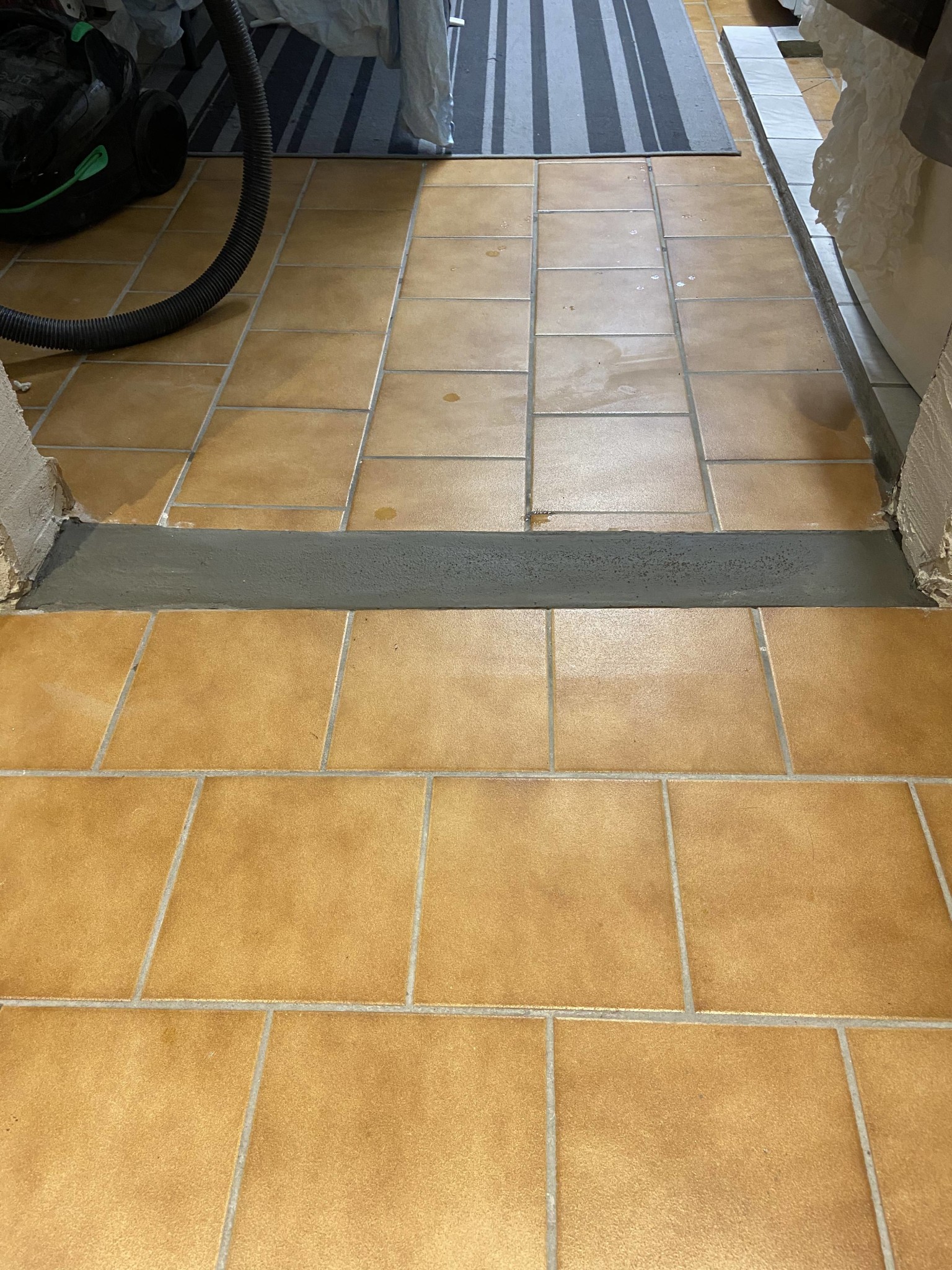

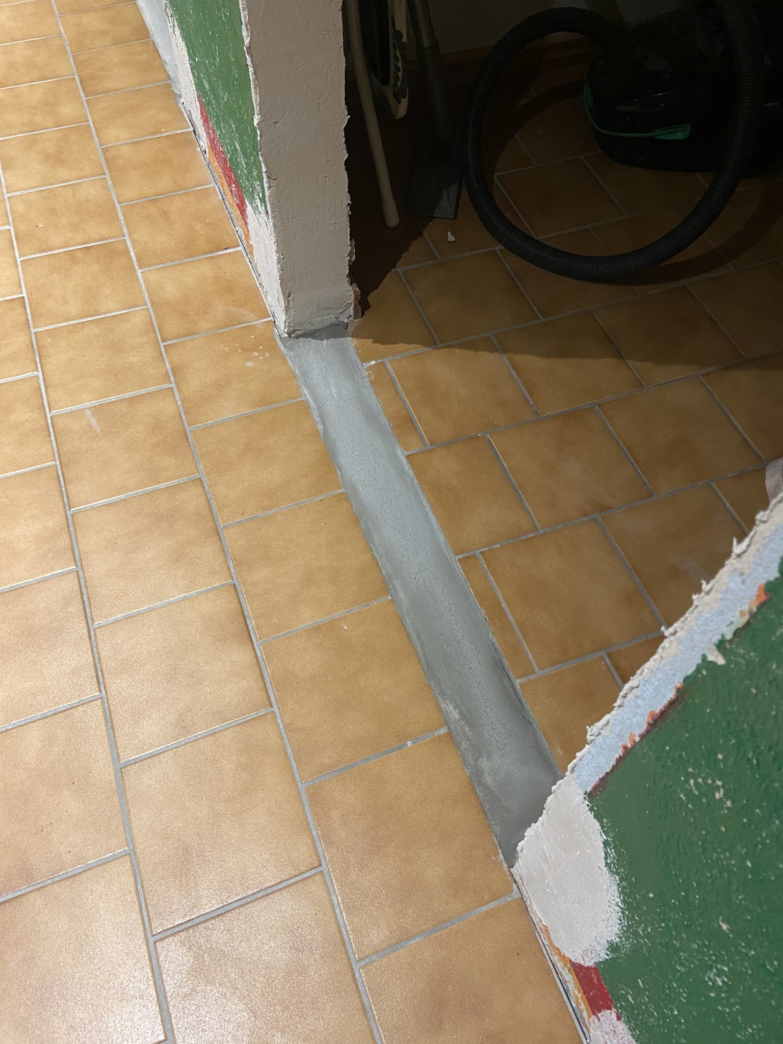

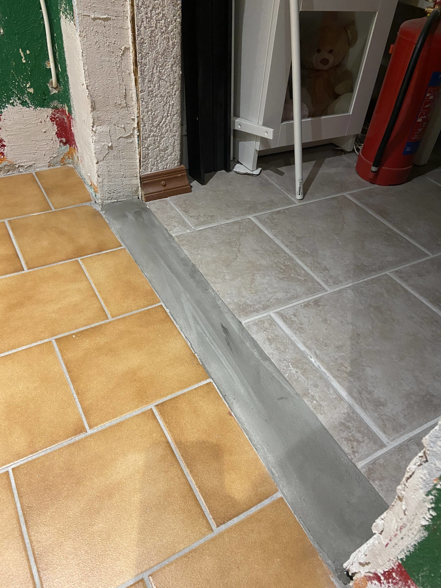

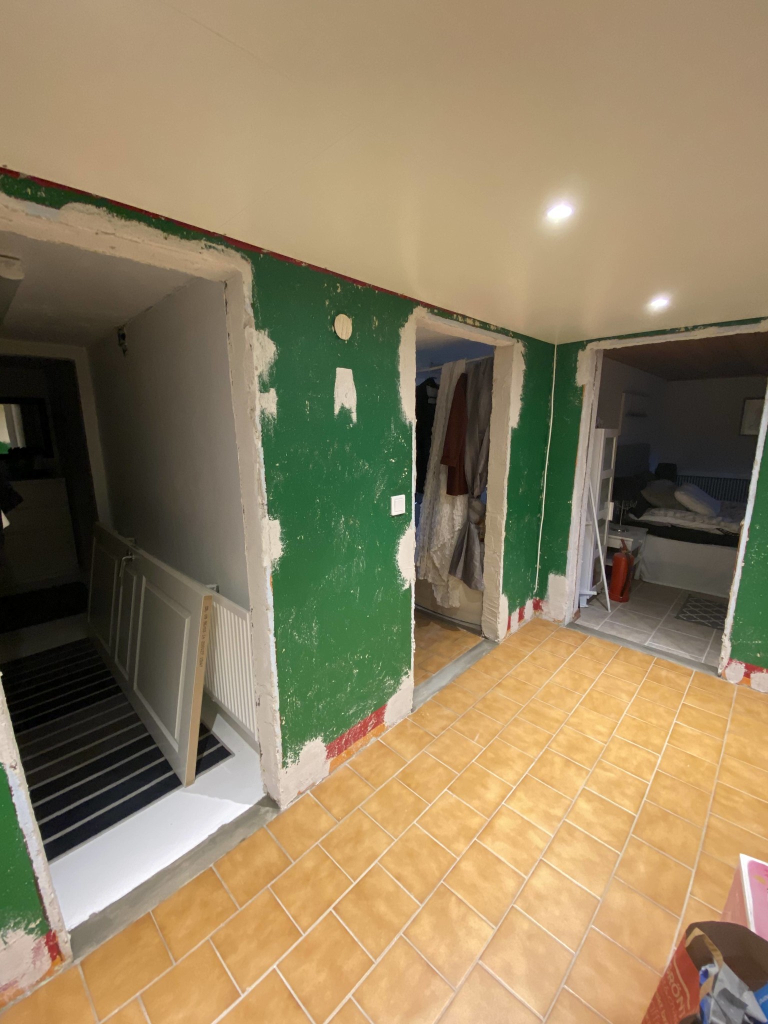

Då har vi lagt igen de värsta ojämnheter som fanns på väggarna! Nästa steg blir att flyta upp vid varje tröskel, då det tidigare låg trösklar av trä :)
  • Väggar med utjämnad spackel vid trösklar efter borttagning av trätrösklar, redo för flytspackling.
  • Renoverad vägg med spacklade ojämnheter och synliga utrymmen efter borttagna trösklar, gult kakelgolv.
  • Renoverad korridor med nyligen spacklade väggar och synliga tröskelområden redo för jämnning.

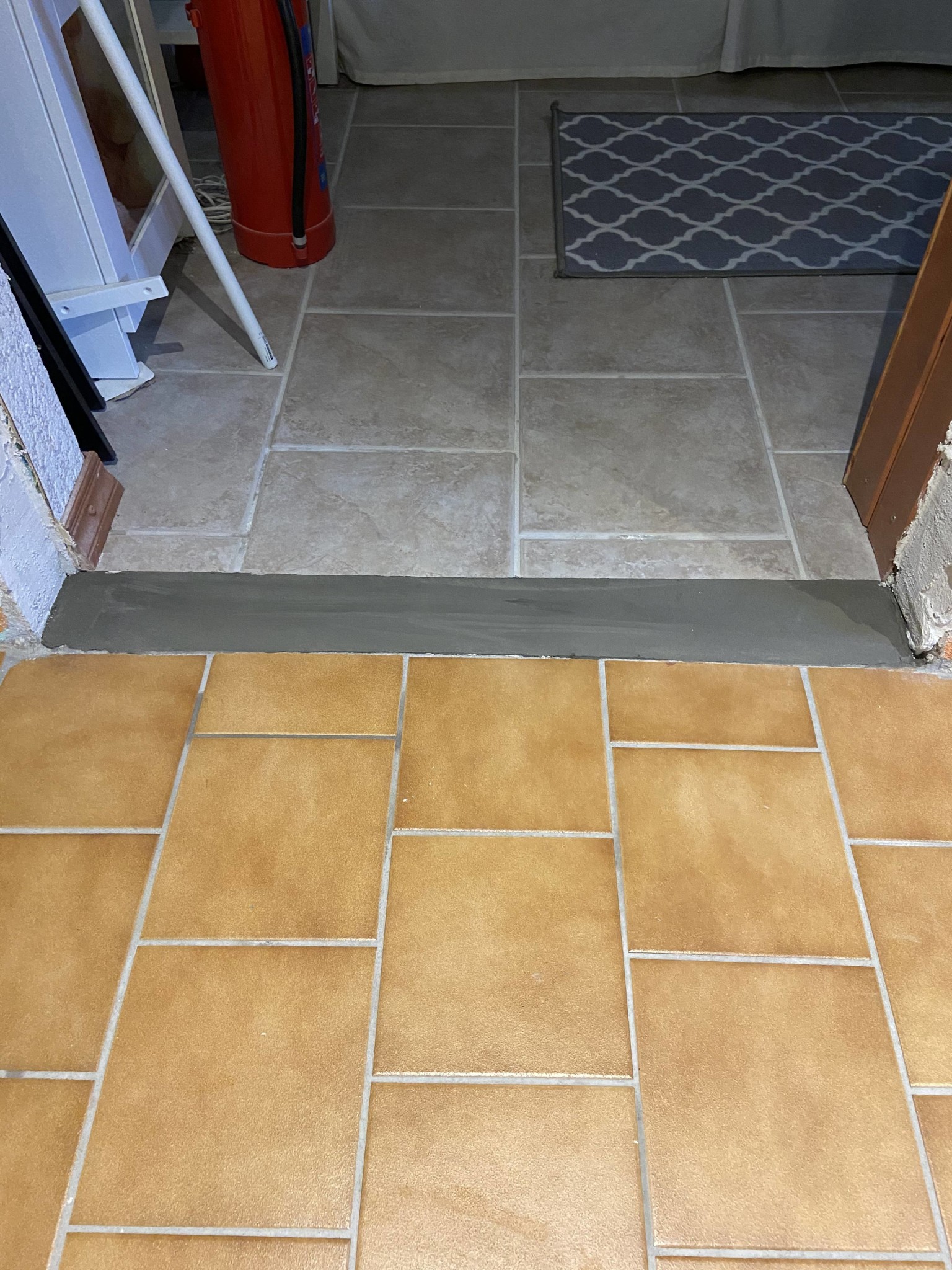

Appendix och 3 till
Flytat igen alla trösklar.
  • Golv med flytade trösklar mellan olika kakeltyper och rum.
  • Renoverad tröskel mellan två golvytor med klinkers och nivåskillnad.
  • Tröskel avlägsnad, golvet visar två olika kakelsorter med en avjämnad cementkant.
  • Nygjutet betongtröskel mellan tegelgolv och en grön dörrkarm, visar avlägsnande av tidigare trösklar.
yalazy och 3 till

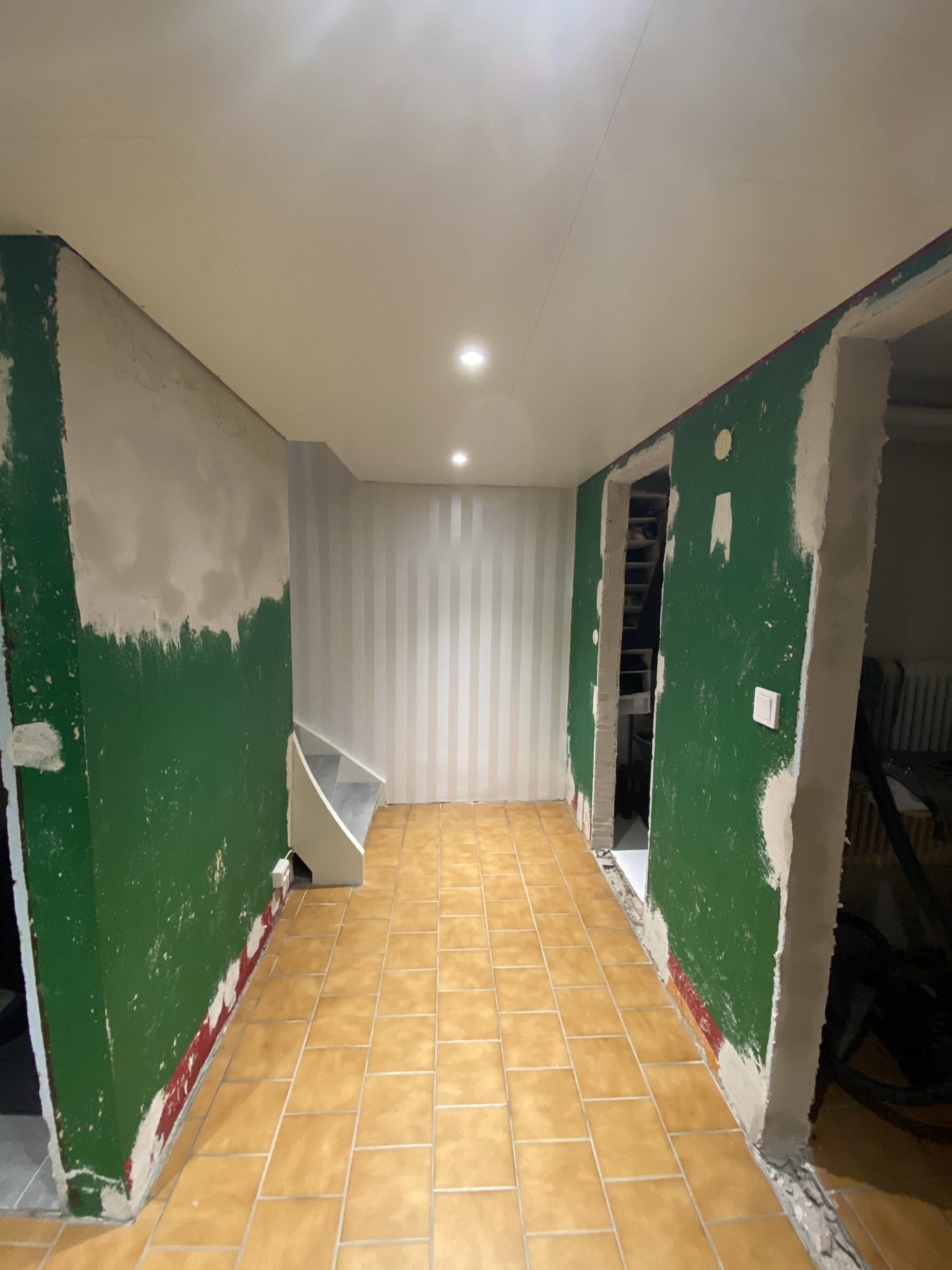

Allt är förberett för de nya karmarna och innerdörrarna :)
  • Renoverat rum med förberedda öppningar för nya karmar och dörrar, spacklade väggar och golvkakel.
Olaf3 och 3 till
Åsa Lund
När har du planerat att måla väggen?
det blir när karmarna är på plats (y)
Äh. Kör på den där färgen. Den är snart inne igen :crysmile:

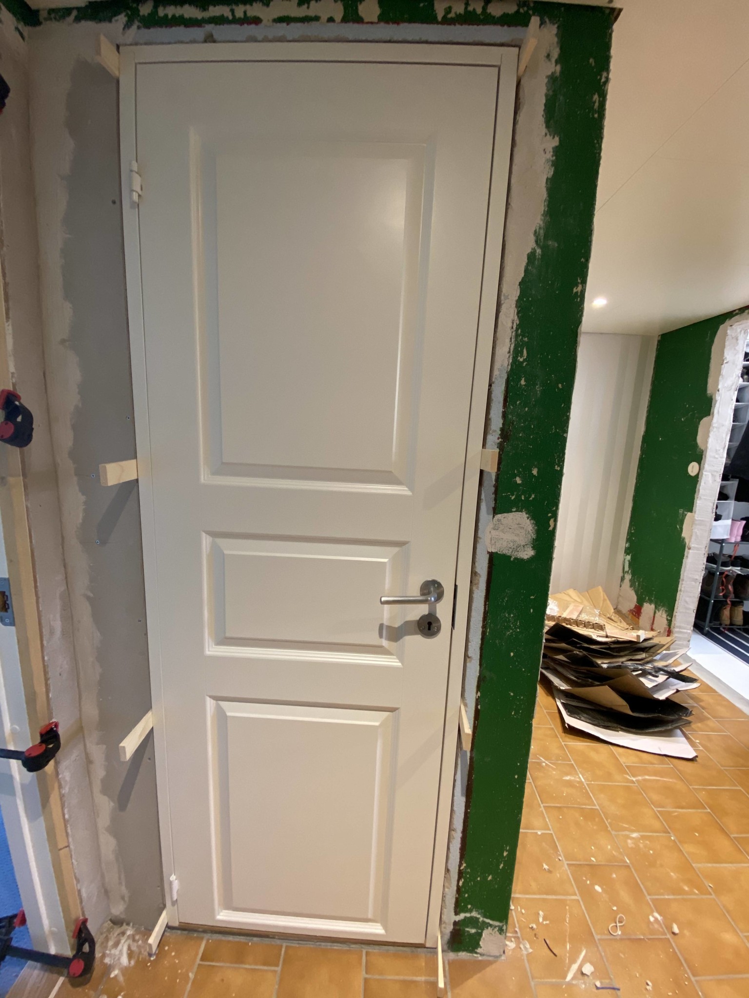

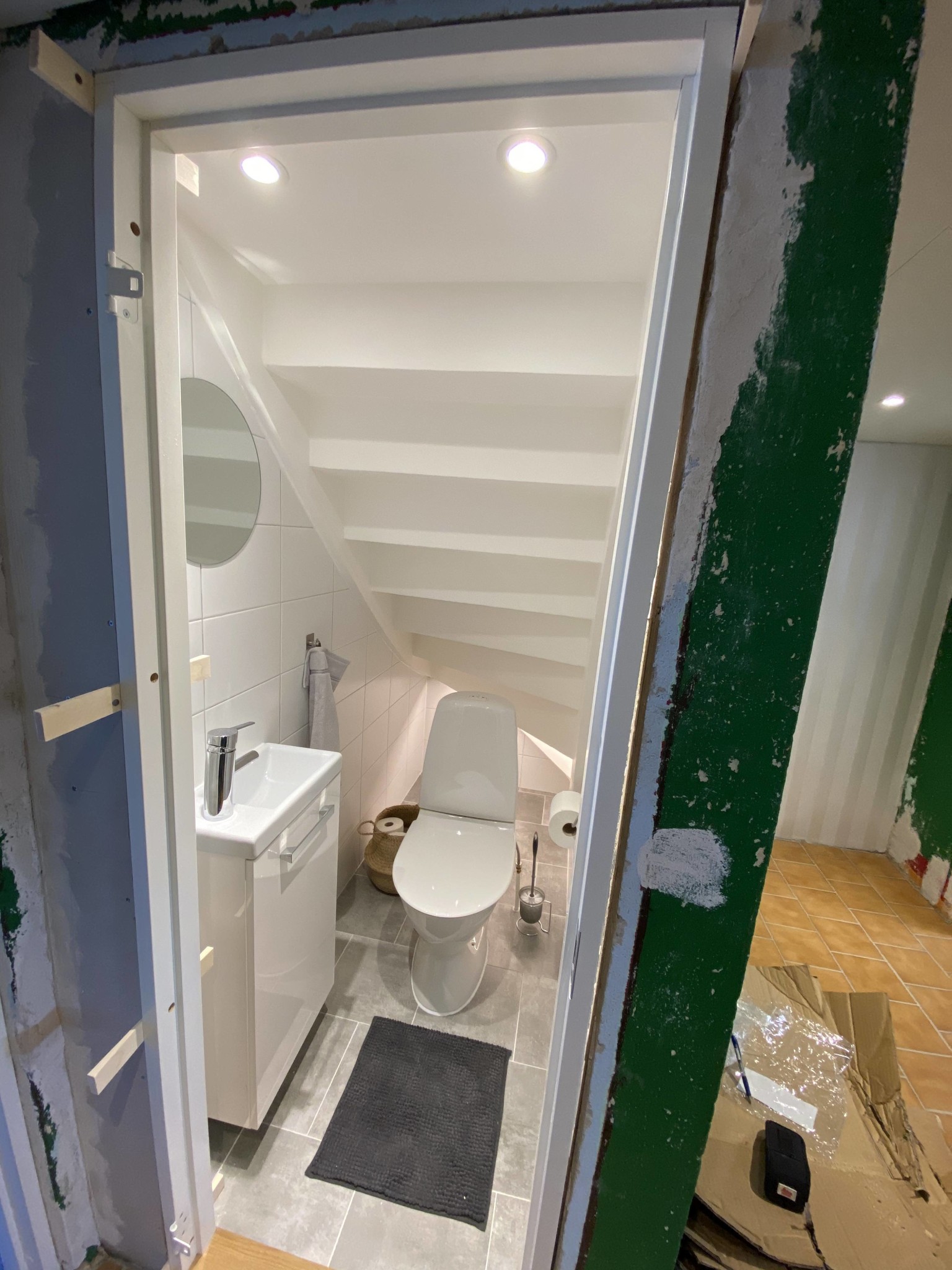

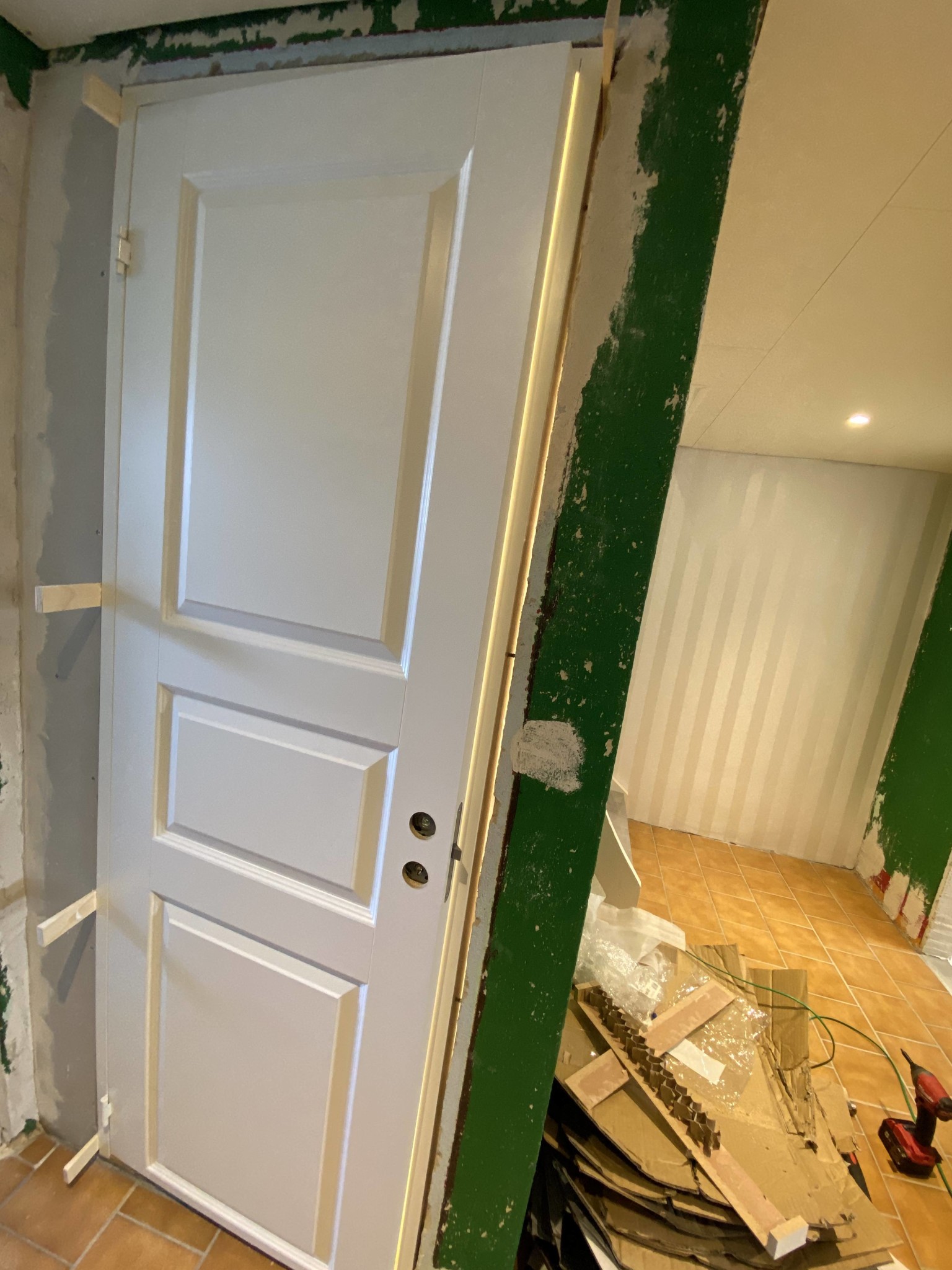

Dags för dörr till toaletten
  • En ofärdig dörröppning som leder till en delvis renoverad toalett med vit porslin och grått golv.
  • Vit dörr lutad mot väggen i ett rum under renovering med byggmaterial på golvet.
yalazy och 6 till
Färdigt (y)
