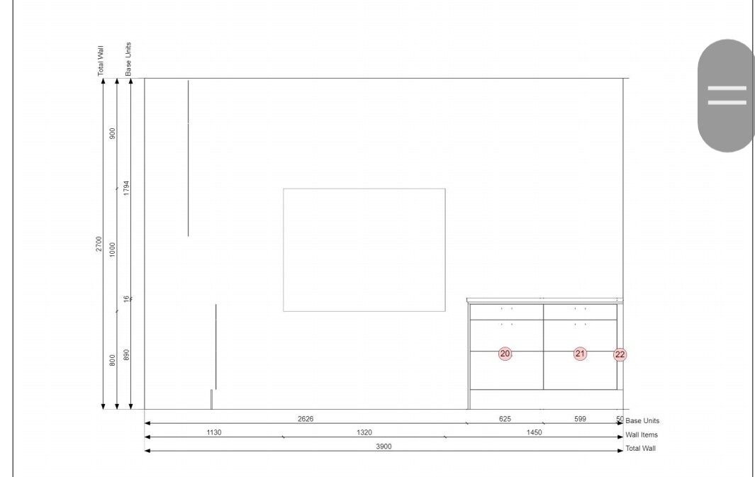

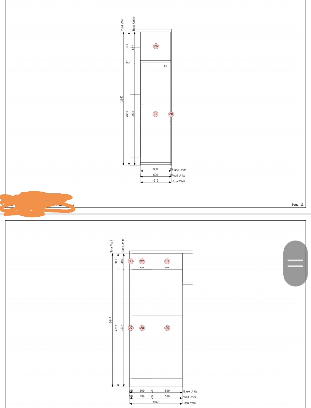

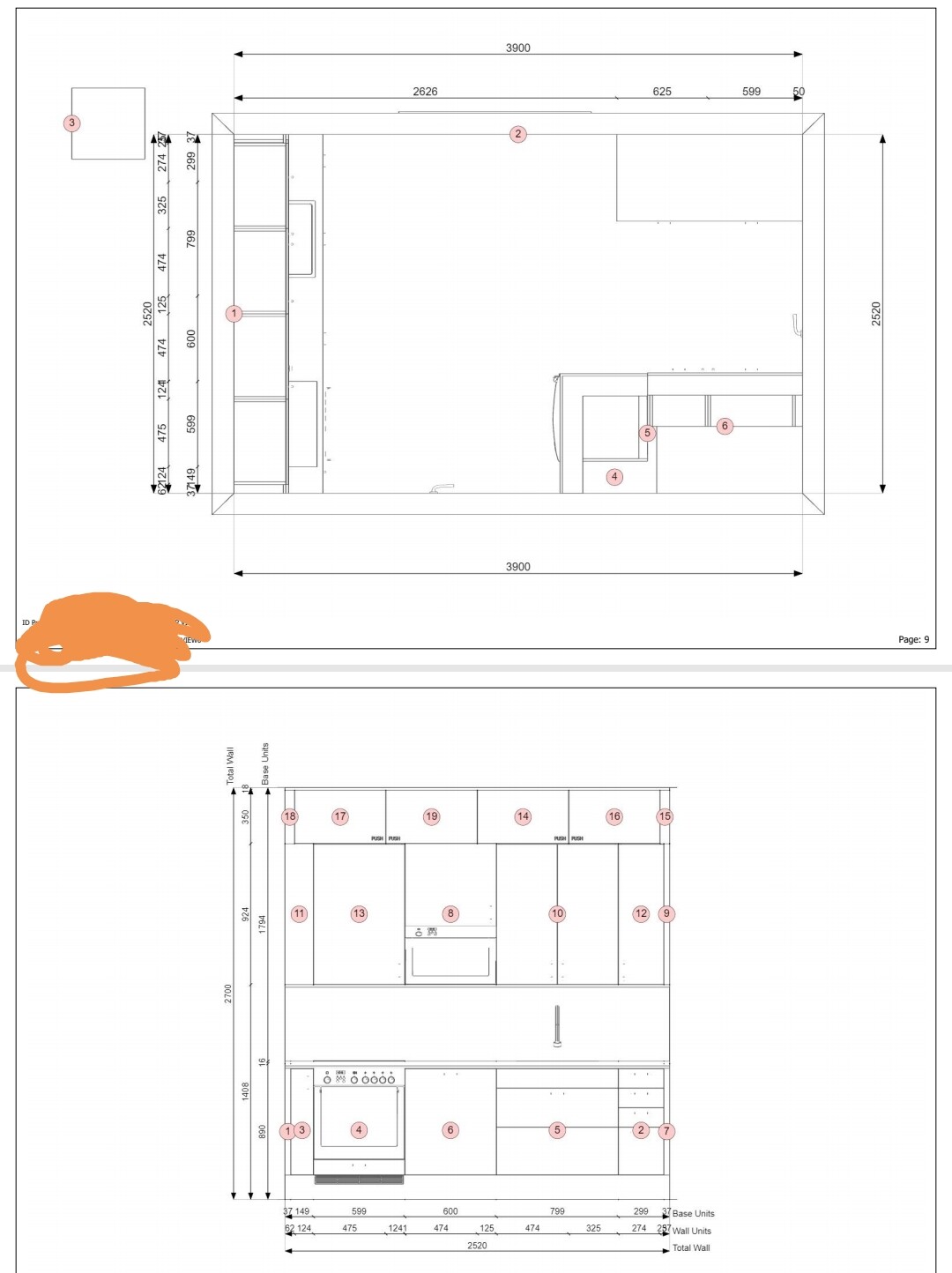

Precis beställt ett kök till ett rum som är ca 8-9kvm stort och försöker göra upp en tidsplan för själva köksbytet. Skulle behöva lite klok input på om min tidsplan är rimlig. Vi har aldrig satt upp ett kök själva men har vänner och familj att rådfråga/be om hjälp så vi tänker att vi ska klara det/vi väl är glada amatörer som vill lära sig.
Det befintliga köket har nästan samma planlösning med skåp och sånt, men vi byter plats på högskåpen, kyl och bänk på ett ställe. Ingen flytt av vvs.

  • Köksritning med mått och planlösning för ett 8-9 kvm stort rum, visar placering av skåp och apparater utan förändringar i VVS.
  • Skiss av köksplanlösning med mått och placering av högskåp och väggskåp i ett kök på cirka 8-9 kvm.
  • Ritning över kökslayout med mått och placering av skåp och väggar, visar ombyggnad på 8-9 kvm yta.
