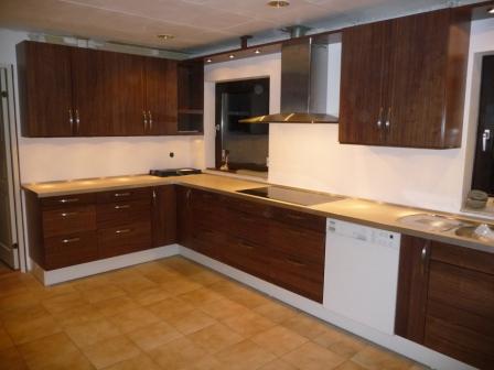

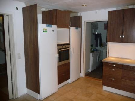

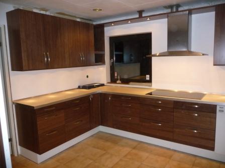

För att du ska få lite mer kött på benen så skickar jag in några bilder på ett kök som jag började montera i fredags och idag ser det ut som på bilderna.
Det som återstår är två skåp över kyl/frys som var restade samt takanslutningar som ska passas till och monteras i samband med dessa skåpen.
I övrigt är det helt klart idag.
- I fredags tog jag emot köket och avemballerade merparten av sakerna.
Monterade upp hela vinkeluppställningen inkl. bänkskivor (3 delar).
Arbetstid 10.00 - 16.00 = 6 tim
- Igår måndag monterade jag upp väggskåpen samt vitrindelen inkl. bänkskiva.
Hängde alla luckor och lådor på plats samt bytade gångjärn och monterade pushup-beslag på vitrindelens sex luckor.
Monterade spotlights i spotskivorna samt monterade dessa under väggskåpen.
Monterade på plats diskmaskinen.
Passade till passbitar och monterade dessa.
Arbetstid 07.00 - 17.00 = 10 tim
- Idag tisdag passade jag till baldakinerna över fönstren samt sågade ur för spotlights och ventilation i dessa och monterade dem på plats.
Monterade upp högskåpsdelen med 4st frisidor och sockellåda.
Monterade in hylla och ugnen på plats.
Borrade och monterade alla handtagen.
Passade till socklar och monterade dessa inkl. plastlisterna i botten.
Monterade upp fläkten.
Sågade ur för hällen och monterade på plats denna.
Arbetstid 07.00 - 18.00 = 11 tim
Total arbetstid inkl. körtid ca. 40min per dag inräknat är nu 27 tim !
Detta köket monterar jag mot leverantören och då har jag i detta fallet betalt för totalt 37 tim vilket innebär att jag har 10 tim tillgodo att använda för montage av 2st överskåp samt takanslutningarna vilket inte lär bli några som helst problem att hinna.
Detta köket är större än normalköket och innehåller 24st skåp och en del special med baldakinerna som passats till på plats, men ändå tar det inte så lång tid som folk tror.

Imponerande Paul!

Tack för det !
Nu är ju inte jag någon Gud, utan jag tror de flesta som sysslar till huvudsak med sådant här reder ut det med liknande tidsperspektiv.
Vana samt rätt maskiner och verktyg sparar enormt med tid.
Detta är dessutom ett HTH-kök vilket jag har mest vana vid att montera.
