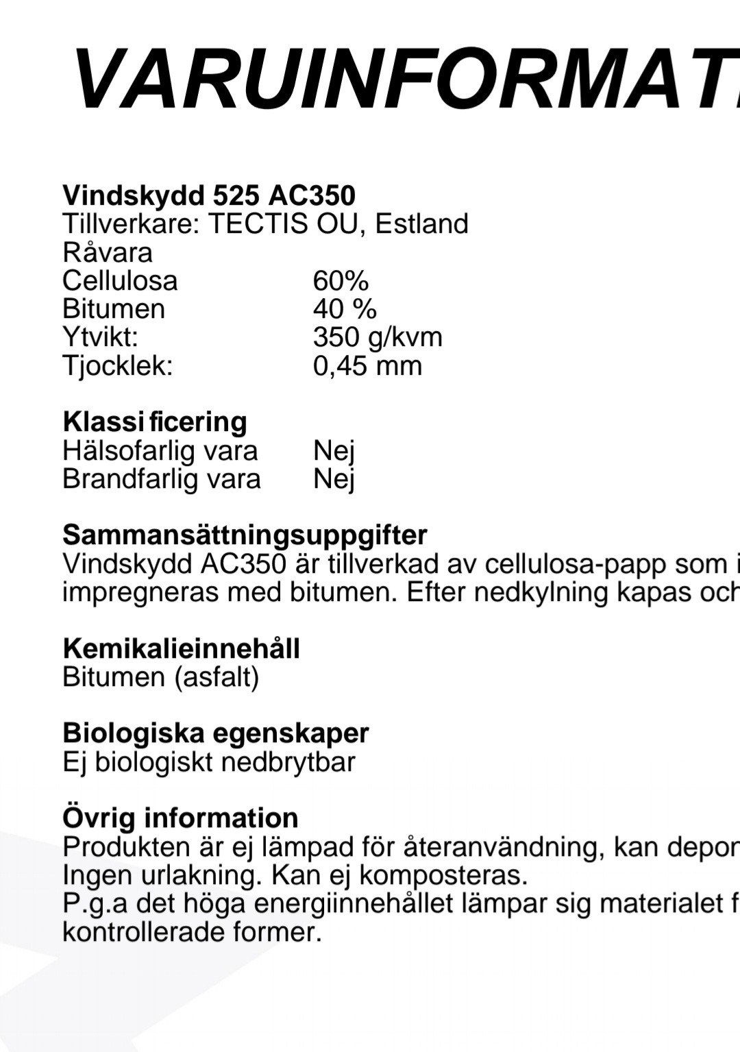

Gamla spontade golvet ska ligga kvar och på detta reglar som jag hyvllar ner till rätt höjd.
Mellan detta ska jag lägga vindpapp då jag har en rulle liggande här och golvet drar rätt bra.
Det var tanken. Mest pragmatiska vad jag kan se.
Vad är det för vindpapp, är det behandlad tjärpapp kanske det inte är så bra på den varma sidan av golvet för du har väl isolering under det gamla spontade.
Skulle då lagt några kronor på vanlig lumppapp.
