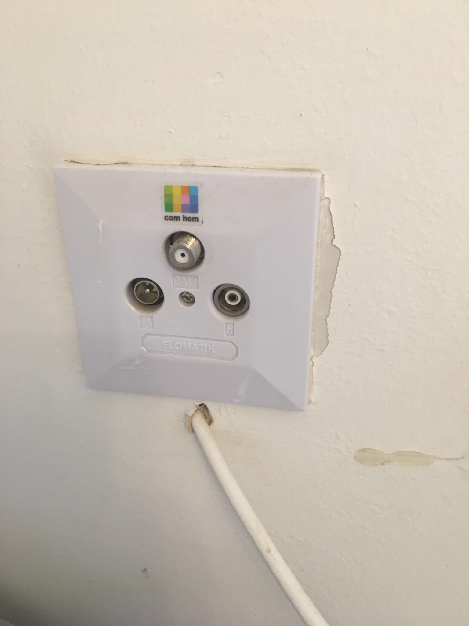

Jag bor i bostadsrätt i ett comhemhus. Tidigare ägare har dragit en kabel från comhemuttaget och satt upp ett nytt uttag i andra änden av rummet. Jag vill ta bort det. Det var inga problem att skruva loss det nya uttaget, men jag undrar hur jag kan göra med sladden som går ut från det andra. Går den helt enkelt att kapa och tejpa för eller behöver jag gå in och greja i comhem-uttaget (dvs ringa hit en tekniker)?
Bifogar bild på hur det ser ut i väggen.

Skruva av även det uttaget och kolla hur det är kopplat och hur lätt det är att sära på kopplingen.
Är det ett uttag med separat in och utgångar , då skall mań montera ett avslutningsmotstånd på utgången ( den platsen som blir ledig). Oavslutade slingor kan skapa problem med stående våg. ( Dålig dataöverföring)
