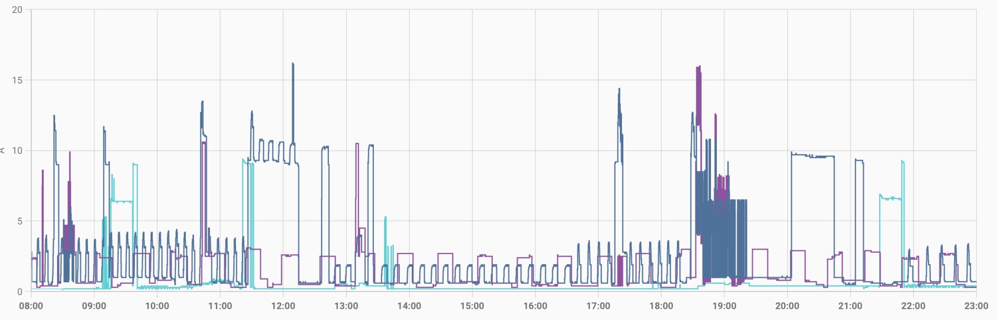

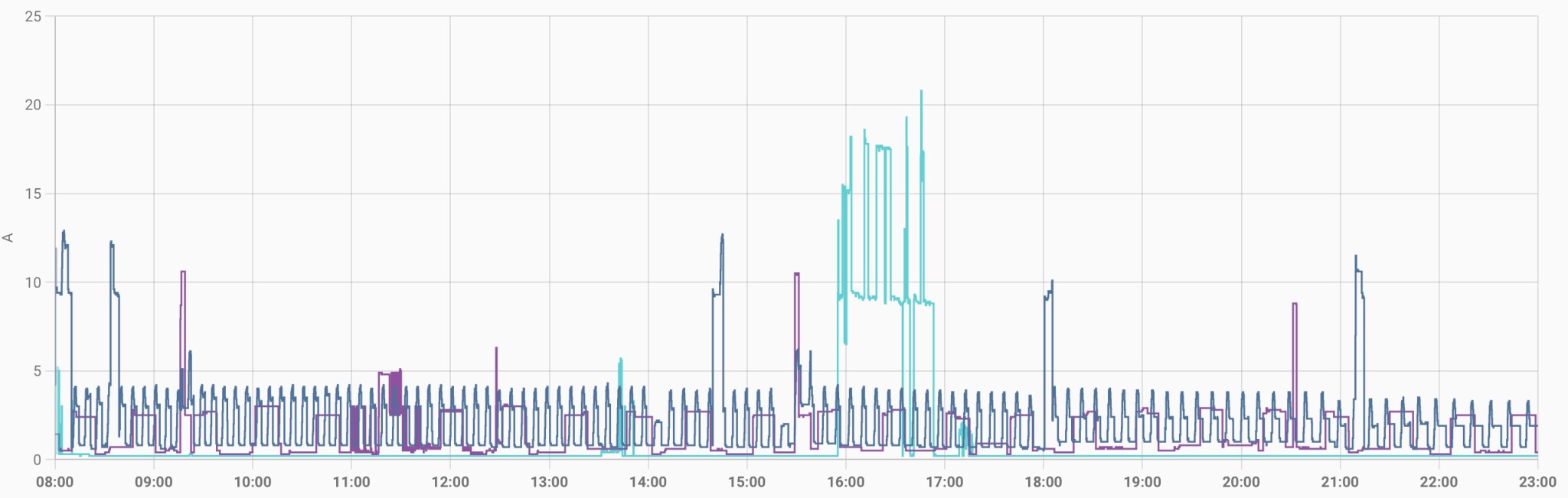

Hejsan!
Jag kan otroligt lite om el, men jag betalar för 16A från E.ON. I proppskåpet har jag en Tibber Pulse som jag fick gratis. Den håller koll på elen genom appen från Tibber, "ibland" får jag en notis om att huvudsäkringen överbelastas. Appen själv säger att det inte behöver vara ett problem. Detta har pågått i cirka 1 år. Jag har aldrig märkt något problem och ingen säkring har lösts ut.
Det händer framförallt ifall någon använder hårtorken efter dusch, eller när torktumlaren är igång. Men har någon enstaka gång vid matlagning tillsammans med annat eller trädgårdsmaskiner med annat.
När blir det ett problem som ska åtgärdas? Är det ett stort jobb för en elektriker?
Jag kan bifoga bild från HomeAssistant som tar emot data från Tibber Pulse dagar Tibber Pulse har varnat:

Det är sannolikt matlagning, så spisen, mikrovågsugn och/eller vattenkokare. Då brukar fas 3 vara mest aktiv.S sinuslinus skrev:
När det är badrummet (varmvattenberedaren, torktumlare, hårtork och/eller golvvärme) så brukar det vara fas 1 som är mest aktiv. På Bild 1 så toppar grafen på 16,1A
I hemmet finns bland annat golvvärme i badrummet och en luftluftvärmepump.
Det är normalt inte så problematiskt att överbelasta med någon ampere en kort stund. Men du får ju en varning och en tanke att du kanske inte borde satt på vattenkokaren när du har spis och air fryer igång samtidigt på samma fas så att du kan stänga av vattenkokaren och slippa blåsa en säkring.

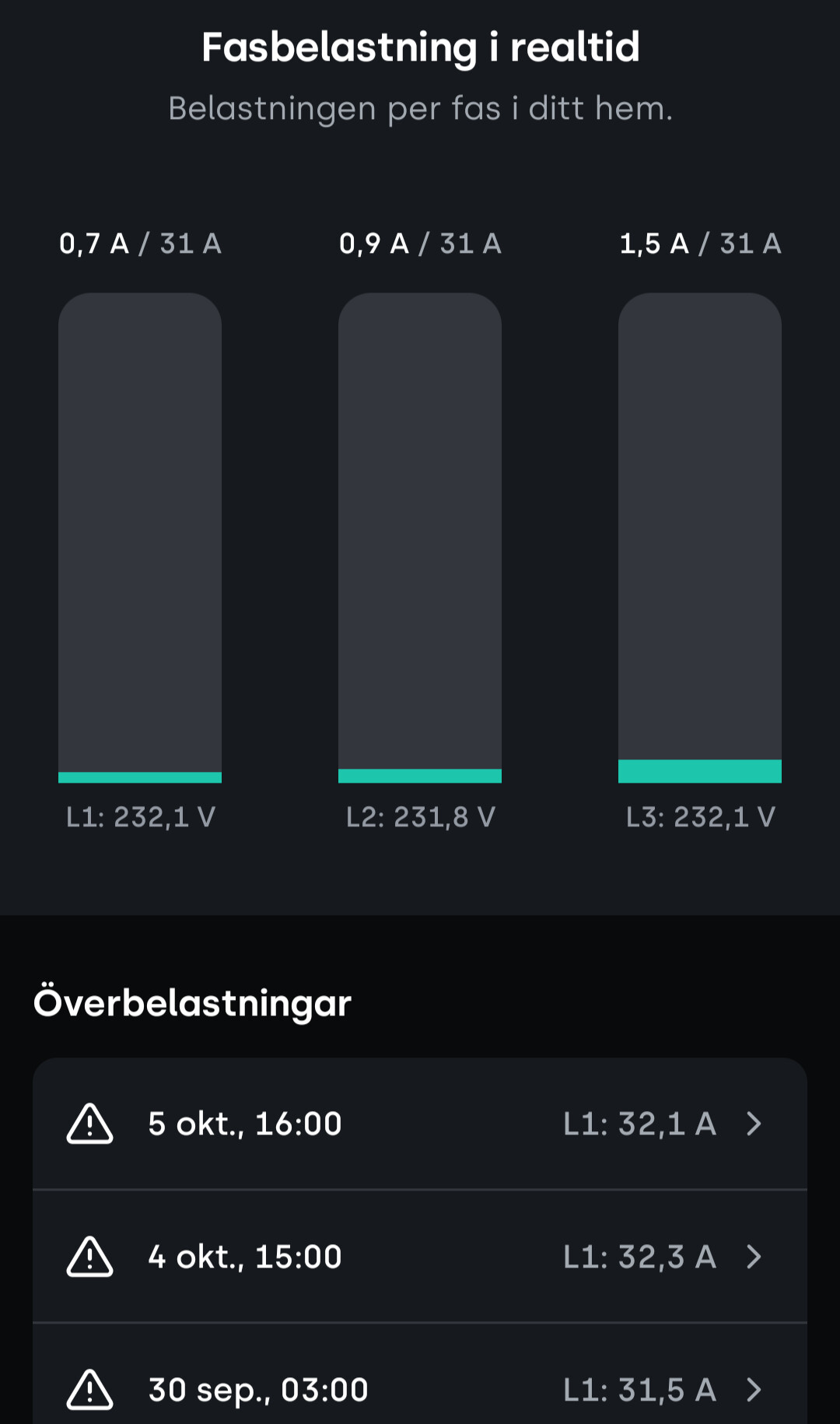

Då skulle jag vilja ha lite inspel på om det är rimligt för mig att fortsätta ha 20A huvudsäkring eller om jag gör klokt i att säkra upp till 25A för extra årskostnad om 500kr.
Allt går såklart inte samtidigt men något säger mig att det kan bli trångt i vinter.
Vad säger magkänslan?
Vanligt hushåll, 2 vuxna 3 barn.
