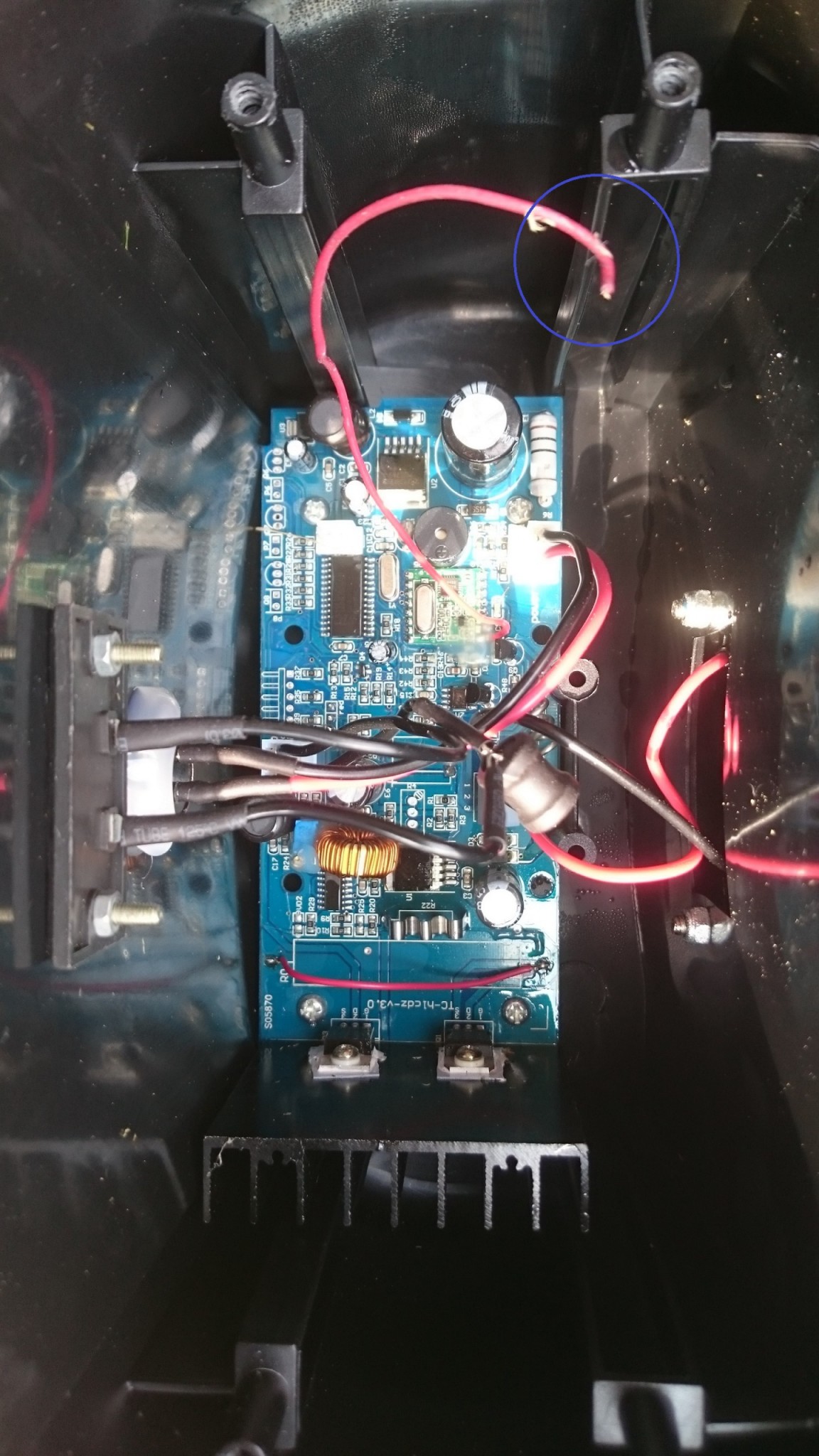

Har problem med att laddstationen piper till min s520.
Trodde först avgränsningskabeln hade gått av någonstans. Men den är hel, och jag provade även att montera en "liten slinga" direkt till laddstationen. Men fortfarande samma pip och roboten känner inte av slingan. Utan ställer sig och piper "virtual wire was cut off"
Har provat att justera adressen på klipparen, utan resultat.
Någon mer som har haft samma fel?
Jag vet lossa dom 4-6 skruvarna under laddstationen så ser du att en kontakt är lös
Följ stiften där du kopplar din slinga ... Följ kablarna till kontakten i laddstations kortet kolla efter glapp m.m
