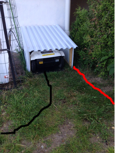

Jag har precis börjat testa att använda områden. När klipparen kommer fram till min schemalagda area (efter att följt begränsningstråden) svänger den kraftigt till vänster och kör därmed utanför begränsningstråden och rymmer iväg.
Den borde svänga vänster i stället?
Har ni varit med om samma sak? Vad kan va fel?

Vilket håll går klipparenSurfarn_ skrev:Hej,
Gör han en 180graders sväng när han lämnar laddaren och går motsols
Svänger den vänster eller höger?Surfarn_ skrev:Hej,
Du skriver att den svänger vänster men borde svänga vänster???
Det känns som grymmeoffe var inne på att den kör åt fel håll, är du säker på att den följer kabeln bakom laddstationen och inte krokar på kabeln bredvid/framför laddstationen.
Skrev fel, den svänger vänster, jag vill att den skall svänga höger.
Min laddningsstation står inte enligt manualen, kanske dragningen runt den som ställer till det. När klipparen börjar klippa så vänder den 180 grader och följer sedan den röda kabeln.
Ibland fastnar klipparen på husets, (högra gaveln), har detta att göra med att den röda tråden är lite väl lång så det kanske är en halvmeter kabel kvar bakom huset?
Den ska väll svänga vänster?
Prova att lägga röd kabel längre bort (utanför busken) och sätt en bräda eller nått annat hinder där det röda är på bilden. Jag tror att den kan störa lite. Jag har haft liknande problem.Surfarn_ skrev:Skrev fel, den svänger vänster, jag vill att den skall svänga höger.
Extra meter bakom laddaren spelar ingen roll.
