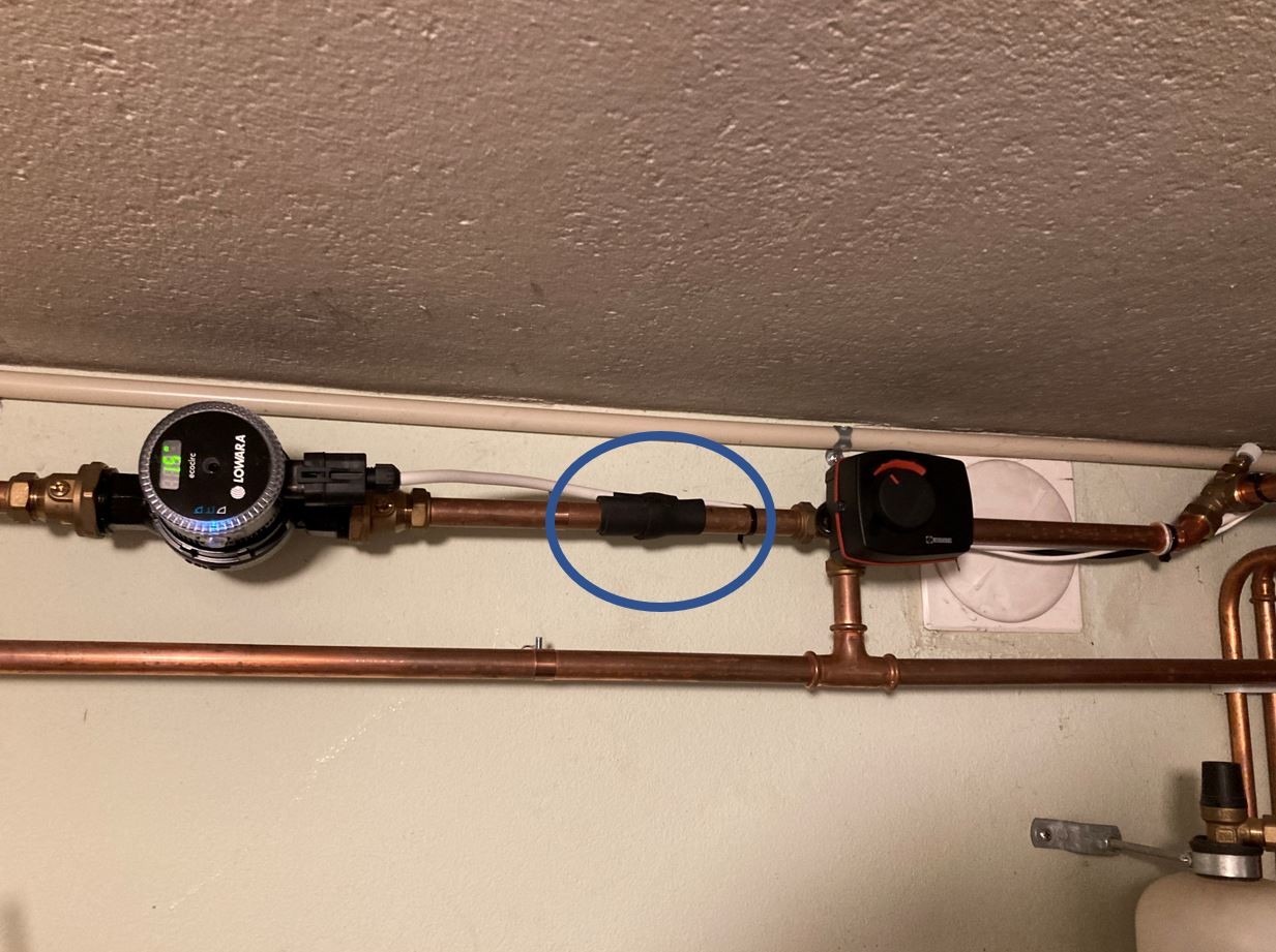

Vi har sedan några år ett tillbygge med golvvärme, rörmokaren utökade befintlig värmepump (Themia optimum G2) med ett kurva 2 kort och kopplade till dom nya golvvärme slingorna och en cirkulationspump.
Jag har alltid tyckt att det är aningen kallt i den nya delen men systemet är lite trögt och ingen jättegrej för det är inte "kallt".
Nu slog det mig när jag skulle höja kurvan lite för att få lite varmare:
Sitter temperaturgivaren verkligen på rätt rör?
VVS-installation med manometer, kopparrör, och pump på vägg. Cirkulationspump med röd ratt, blå märkning på koppling.
Dessa rören är dom som är kopplare på den varma sidan, inkommande till golvvärmen.
Höger sidan om den svarta fyrkantiga låda måste vara inkommande, dom rören är mycket varmare än rören under.
Givaren kommer ju direkt att bli "varm" när shunten släpper på varmvatten?
Borde den inte sitta på där istället, på retursidan?
Eller tänker jag fel?
