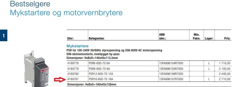

Den här är bra och 230 VAC manöverspänning . Du har PM med
  • Produktblad för mjukstartare, ABB-märkta, tekniska specifikationer, artikelnr, lagerstatus och priser inkluderade.
Markus8 och 1 till

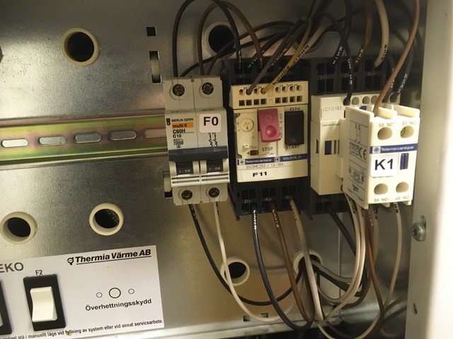

Mange takk for råd. Et lite ekstraspørsmål: Bør mjukstarteren monteres i selve selve Thermia-skapet? På DIN skinne som jeg viser på vedlagte foto? Mvh
Elcentral med säkringar, reläer, och ledningar. Industriell installation. Överhettningsskydd. Stop-knapp.
Skal mjukstarter erstatte kontaktoren som står til høger i skapet?
Jepp det finns gott om plats och en skena att kroka upp den på, vet du hur du ska koppla in den.Den med röda knappen är mptorskyddet och den till höger är kontaktorn som startar kompressorn.. vilken av dessa har ledningar som går till kompressornMjukiesn ska kopplas mellan kompressorn och övriga delar, den är då sist i kedjan till kompressorn
Svar nej allt ska finnas och mjukisen är tillkommande del.

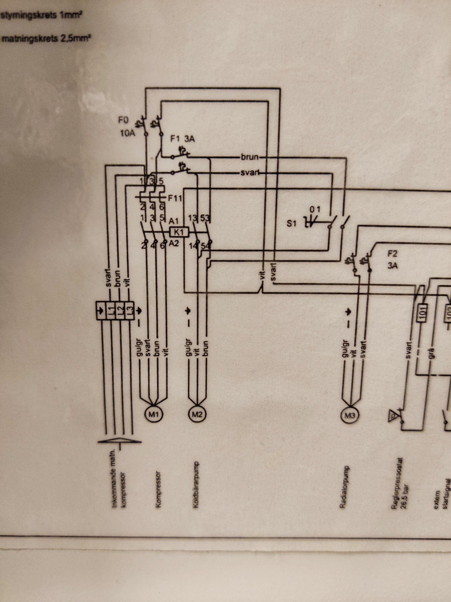

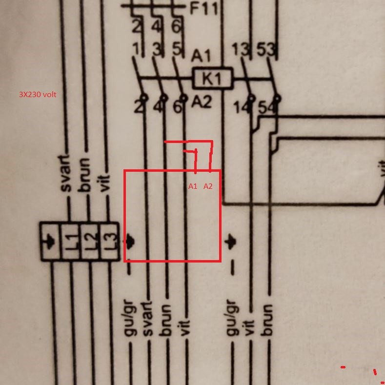

Hej igjen. Har du anledning til å se på vedlagte koblingskjema og merke av hvor mjukstarter skal kobles inn? Elektriskt schema, reläer, säkringar, brytare, kopplingar, anvisningar på svenska, kabelfärger, teknisk illustration.
Den ska vara mellan kompressorn och kontktorn/motorkyddet
  • Elektriskt schema, röd markering, kopplingar, anslutningar, 3x230 volt anteckning, komponentbeteckningar, teknisk dokumentation.
