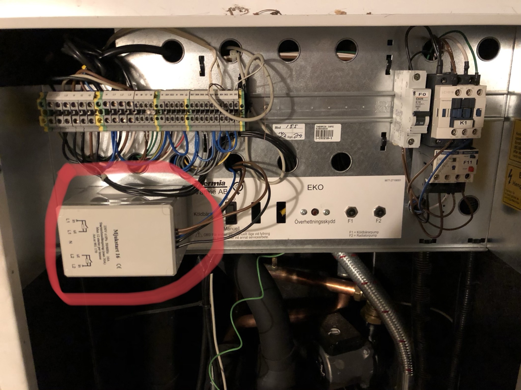

Min Värmepump från Thermia har gett upp. Har genom diverse forum läst att mjukstart kan vara ett problem som gör att kompressorn inte går som den ska.
Jag önskar koppla förbi mjukstarten och hur gör jag detta?

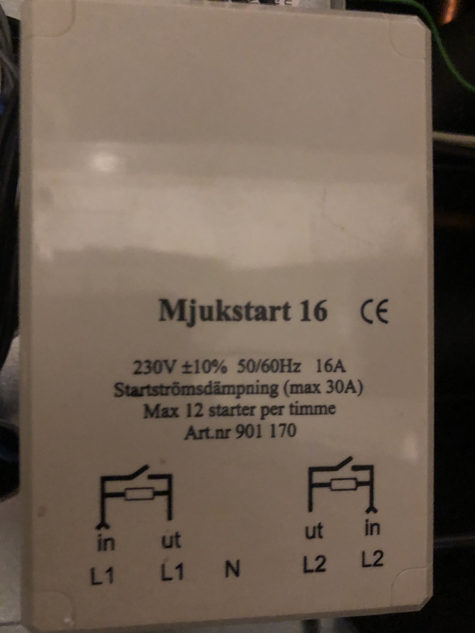

Du pratar om 3 in/3 ut, såhär ser det ut hos mig.
L1 in kopplas mot L1 ut och likadant med L2?
  • Elektrisk kopplingsschema på en mjukstartsbrytare med beteckningar för L1 och L2 in och ut ledningar.
Ta av locket och fota hur det ser ut , gärna då om möjligt hur ledningar in och ut till kompressor är anslutna. Ärligt talat så har jag inte sett en sådan märkning förut , kan vara så att markeringen visar att den reglerar på två faser och en går rakt igenom s.k snikmodell på i princip alla mjukisar. Intressant att se om du har en 1 fas kompressor för 2 fas finns inte.
Nä men i billiga mjukstarter så går en fas bara rakt igenom, sen rampar den på de andra två faserna.
Lossa l1 in och l1 ut, och sätt ihop dom 2, sen gör du likadant med l2 in och ut. Givetvis gör du detta med spänningen frånkopplad. När du gjort detta slår du på värmepumpen igen, om jag tror rätt så kommer pumpen mest troligt hoppa igång direkt utan väntetid, men om kompressorn går som den ska, så är felet hittat, bara byta mjukis, brinner en säkring, har du andra problem.
Kopplade ihop Som du skrev och hände ingenting. Hörde endast vattenpump/cirkulationspumpen(?) surra runt.
Är som jag befarade att kompressorn verlar gett upp.
Alldeles för tidigt att döma ut kompressorn, Är det spänning på alla tre faserna? drar kontaktorn? Har kompressorn ett motstånd i lindningarna, du behöver ett elinstrument för att kolla lite saker

Hände inget. När du stänger av allt och efter ca 5 min sätter på igen så tar det en liten stund innan VP kanske startar, då ska kontaktorn som sitter längst till höger på foto 1 bli en liten smäll i. nedanför kontaktorn är en del ( motorskyddet , det kan ha löst ) Det är 2 st små knappar ( rör , blå ) där tryck på på dom en i taget för att återställa MSK, det är manuell återställning, har det löst så går det inte tillbaka själv.. Återställs det så smäller det till i kontaktorn och är man inte van med det, så blir det lite överraskning.
Då måste jag kopplat fel.
Hur får man upp mjukstartlådan?
  • Elcentral med öppen mjukstartlåda, kablar och säkringskomponenter, markerad med röd cirkel.
Svårt att se . men kika runt om det sitter någon skruv som tas bort och locket vikes åt något håll för ett få bort, annars om du kikar i kanterna mellan locket och lådan , locket kan var snäppt på och lossa då med en kniv eller mejsel i delningen så släpper det nog
Har försökt på alla vis att öppna lådan. Tvivlar på att den ska gå att öppna...
Funderar på att skarva kablarna innan dom går in i lådan, är ju markerat på ”locket” vilken kabel som är vad.

har motorskyddet löst?
Man pillar bort hörnen med något vasst, sen är skruvarna där under om jag kommer ihåg rätt.
