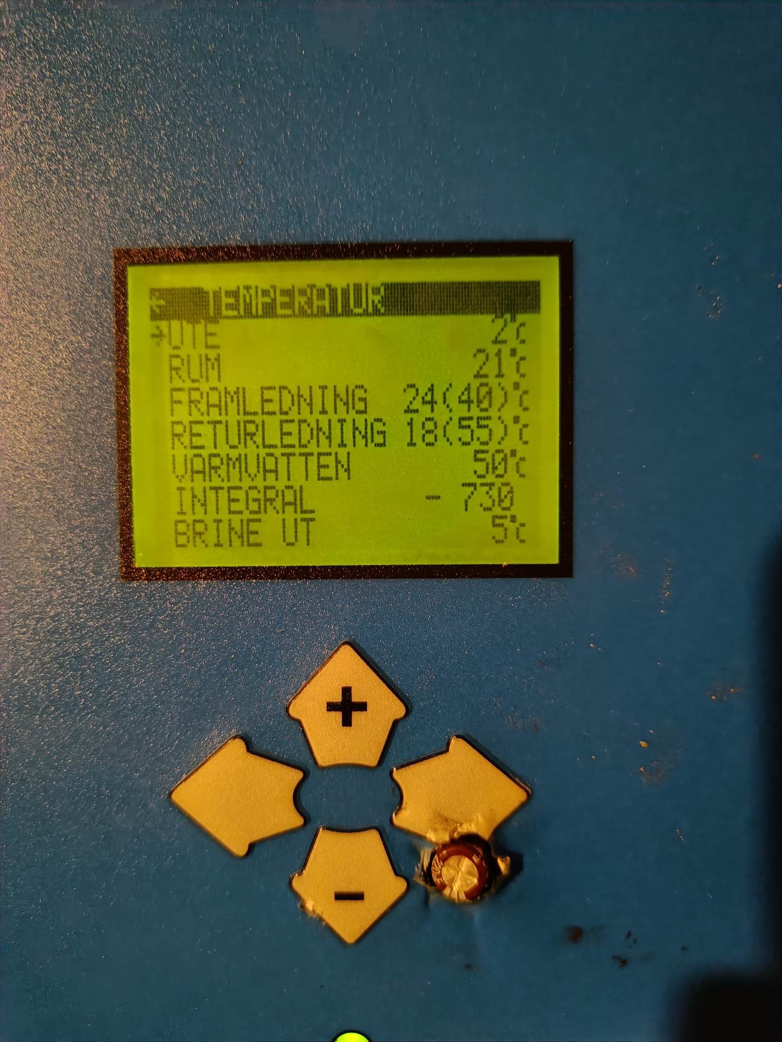

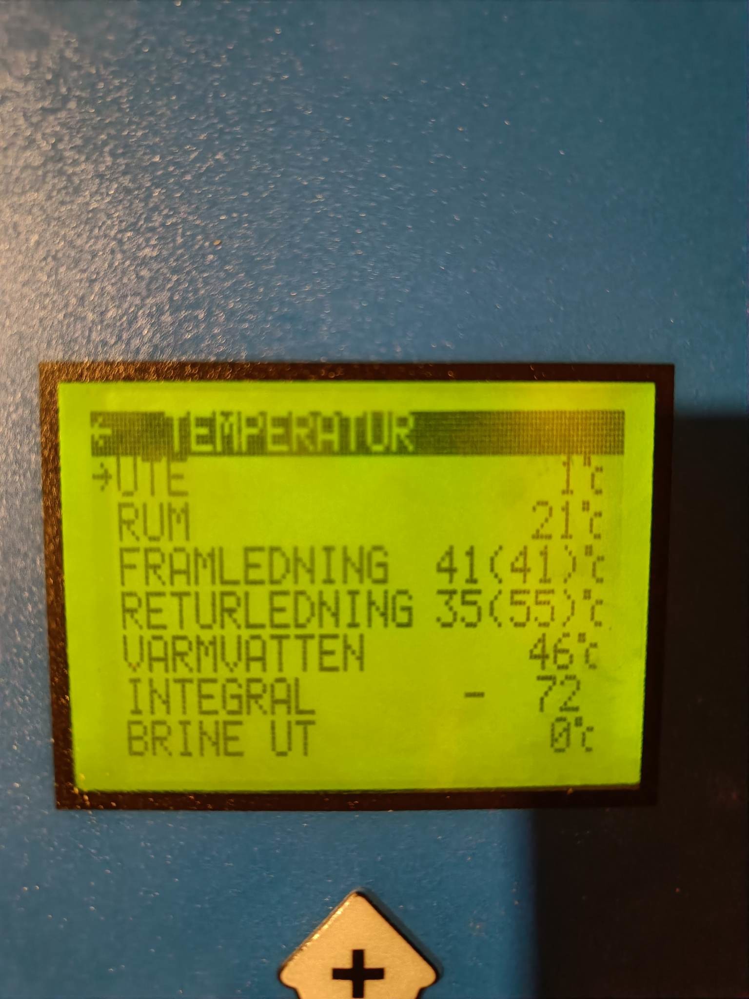

Hej igen. Jag har en följdfråga.
Jag har beskrivit problemet i en ny tråd läs https://www.byggahus.se/forum/threads/bergvaermepump-problem-thermia-tws-8.474967/
Nu idag när jag vaknade så har jag märkt att pumpen gått nästan hela natten och att det fortfarande inte är önskad temperatur i huset. Låg på 18 grader när jag kom hem (ca 21.00). Avläsningen på första bilden är klockan 02.00 inatt och andra bilden är avläst nu 07.00. Nu visar den 19.8 grader på min termometer som brukat visa 21.5.
Är detta normalt? Bergvärmepumpen blev ju ställt i "endast vattenberedning" när jag åkte till jobbet tydligen.. om det var av mig (trodde inte jag var så klantig) eller om maskinen gjorde det själv. Det är därför det var såpass kallt i den vid första bildens avläsningstillfälle 21 igårkväll.
PS. det som sticker ut under knappen är den beryktade kondensatorn som de bytt. den var lite för hög så jag fick borra ett hål i plåten så den sticker ut. jag vet att det nog är det fulaste ni sett men det ja, funkar eller vad man ska säga..

Om du tittar på integralen så står det -730 Mao så här du ett värmeunderskott eftersom den ska räkna ner till 0.För att den kunna räkna ner till 0 måste framledningen ÄR värdet vara högre än BÖR värdet (parentes)Vänta lite tills den återhämtar integralen eftersom den har varit avstängd. Den ska stå in auto läge.
Okej jag förstår! Det kanske är så att det tar lite längre tid när den varit "avstängt" såpass länge". Jag blev bara så förvånad och tänkte att de kanske blivit något med pumpen eftersom den stod i läget som bara producerar varmvatten. Började fundera på om det kan vara kondensatorbytet som gör att pumpen fått fnatt och ställt in sigsjälv. Antingen det eller så är det jag som fått ett komplett hjärnsläpp och inte ställt in den på autoläget.

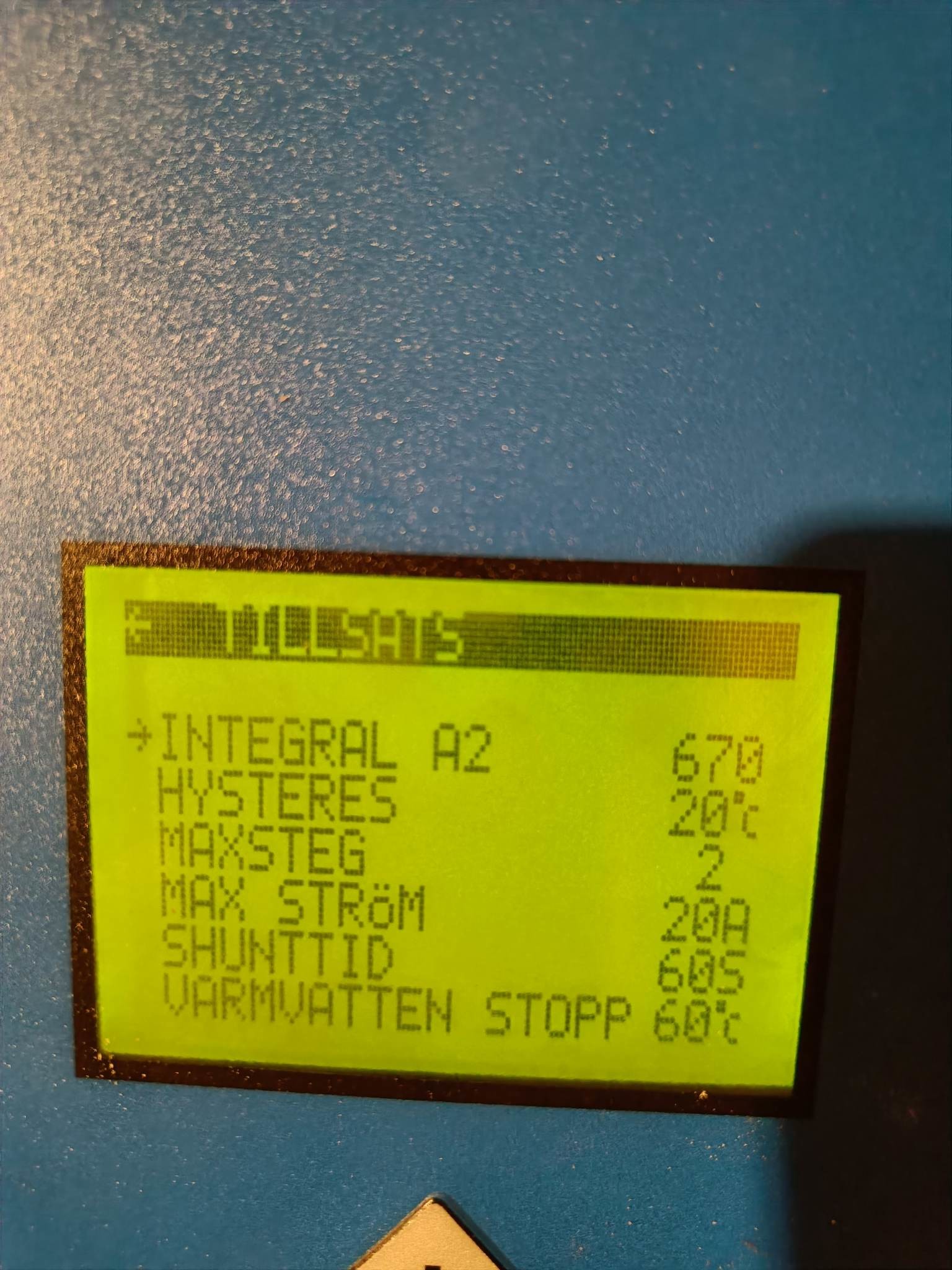

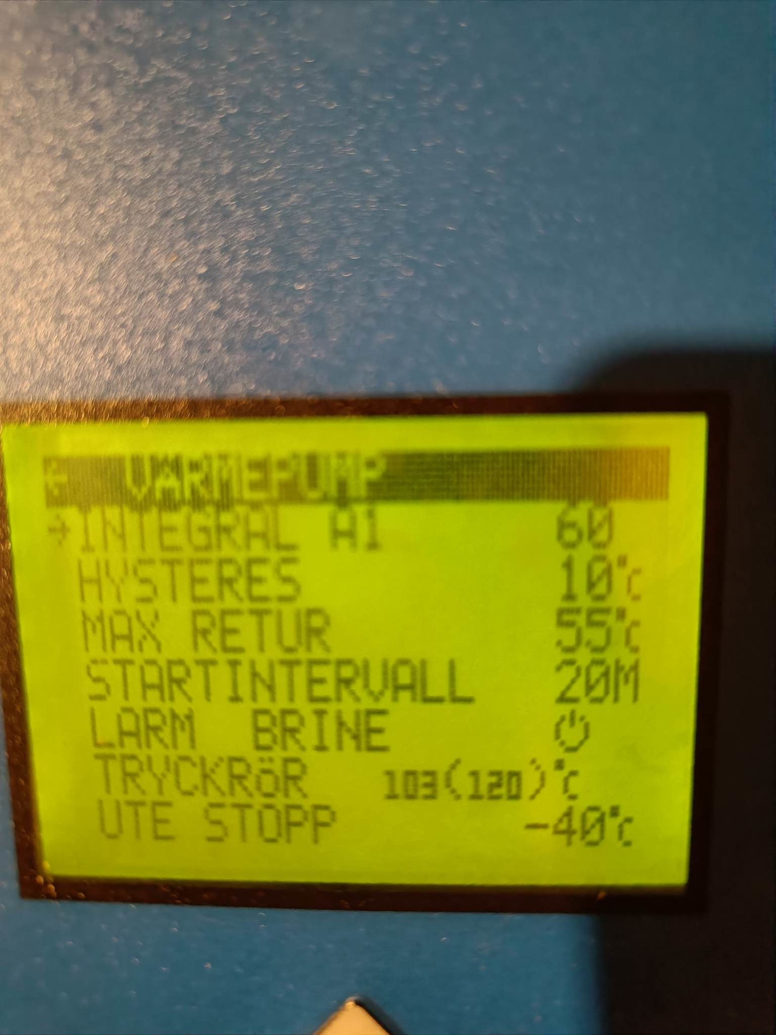

Om du håller vänster och högerknappen intryckt samtidigt kommer du in i service menyn och där står dina inställningsvärden.För att gå ur service menyn trycker du på vänster knappen 2 gånger.
Okej! Där har jag inte varit inne och pillat. Är det något man bör göra där? Digital display visar tekniska parametrar, eventuellt för värmesystem, med text på svenska, gul bakgrund, blå vägg.
Digital display with blurry text, possibly a control panel for a heat pump with temperature and setting information.
C Christian Bäckström skrev:
Okej! Där har jag inte varit inne och pillat. Är det något man bör göra där? [bild] [bild]
Nej men ville kolla så du inte har någon inställning som ser konstigt ut där.Det du ska ha lite koll på är Brine tempen.Man strävar efter ha en diff på 3 grader när kompressorn går.
