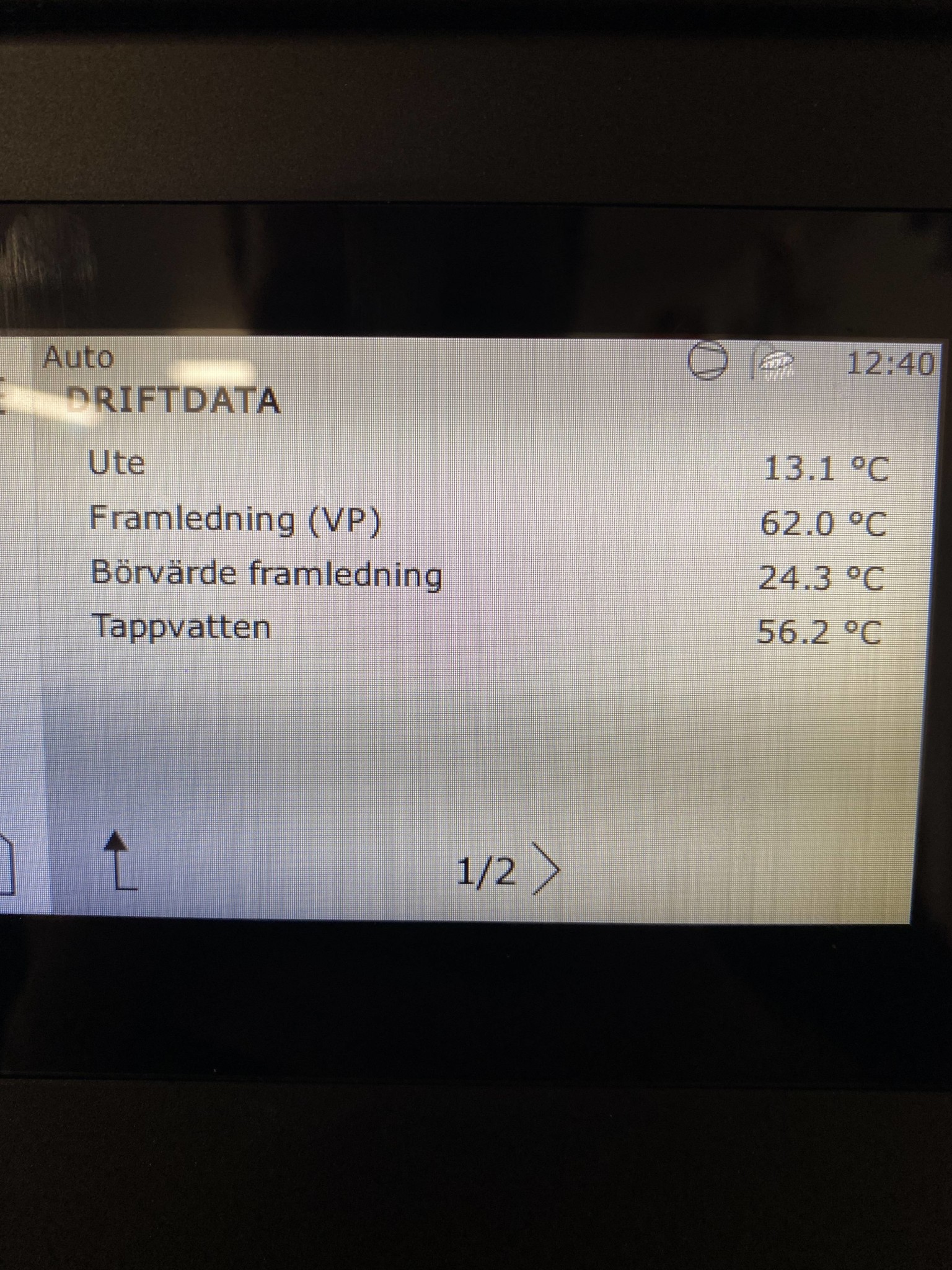

Har en nyinstallerad Thermia (bergvärme)
Tappvattnet var 45 grader.
Grannen påpekade detta och fabrikeråterställde tappvatten så på 30min har det gått från 45 till 56.
60 är att rekommendera har jag förstått.

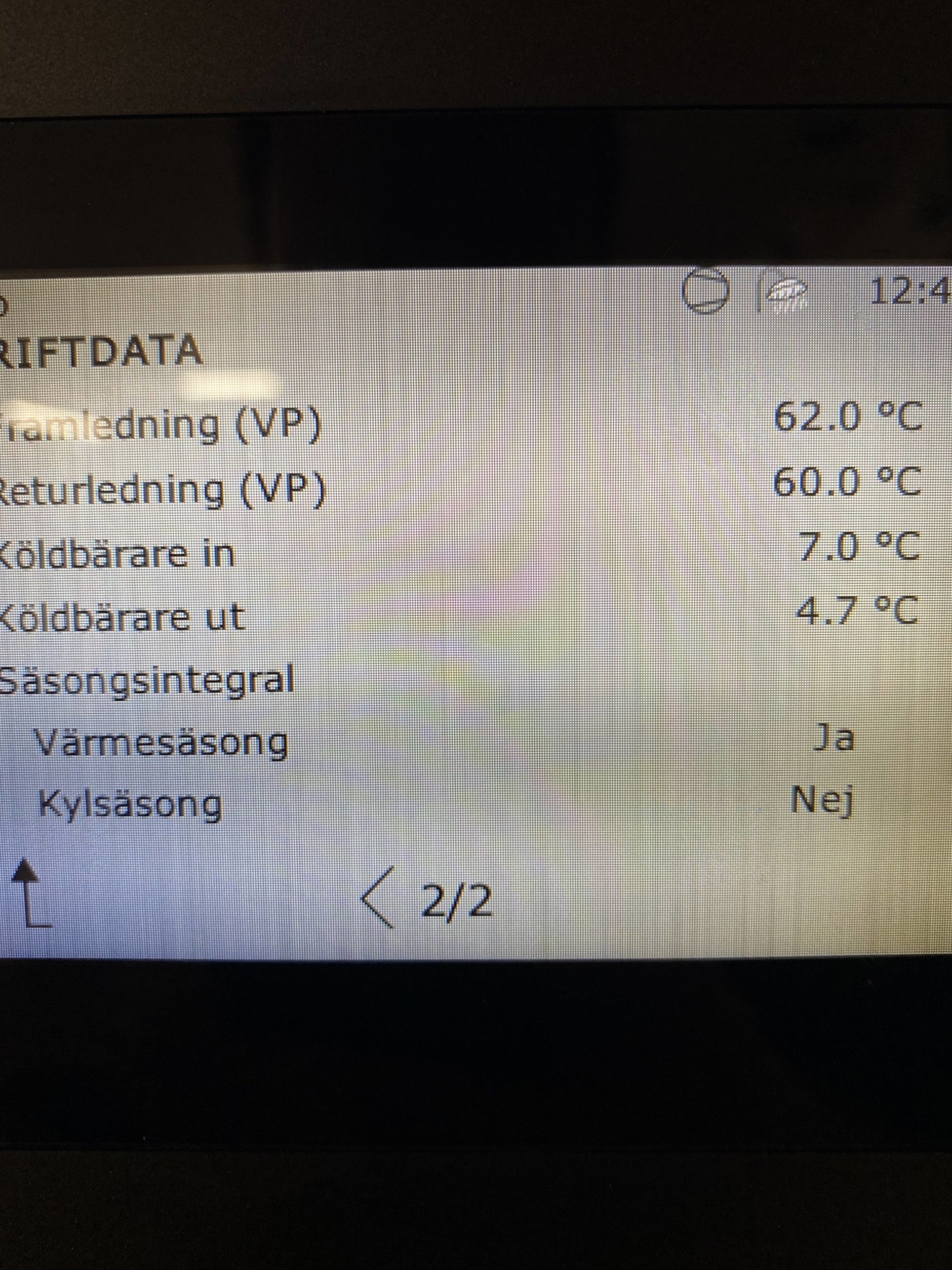

Nu har även framledning returledning ökat ordentligt.
Se bild.
Börsvärde framledning 24,3 den är nu 62,4?!
vill ju inte ha 45 grader i tappenvatten när de rekommenderar 60.
Ej pratat med installatör
Allt ok?

Värdena för framledning och returledning blir sånna vid en varmvattenkörning. Våran ser likadan ut
Ändrade du från ekonomi till normal på varmvattnet?
Nej, fabriksåterställde tappvattnet och då gick det från 45 till 58.
Står på normal och det verkar rätt?

Nej det du tänker på är nog värmesidan, alltså det den värmen som går till elementen,
Den temperaturen tillverkas efter hur kallt det är ute, tex 40 grader framledning och 35 i retur vid noll grader ute, till exempel
Framledning/retur är samma till husvärmeelement och varmvatten men temperaturen är olika när shuntventilen står i läge tappvatten eller elementvärme. Det sitter elpatron i framledningen som kan användas till båda typerna av produktion, shuntventilen bestämmer vart värmen tar vägen.
