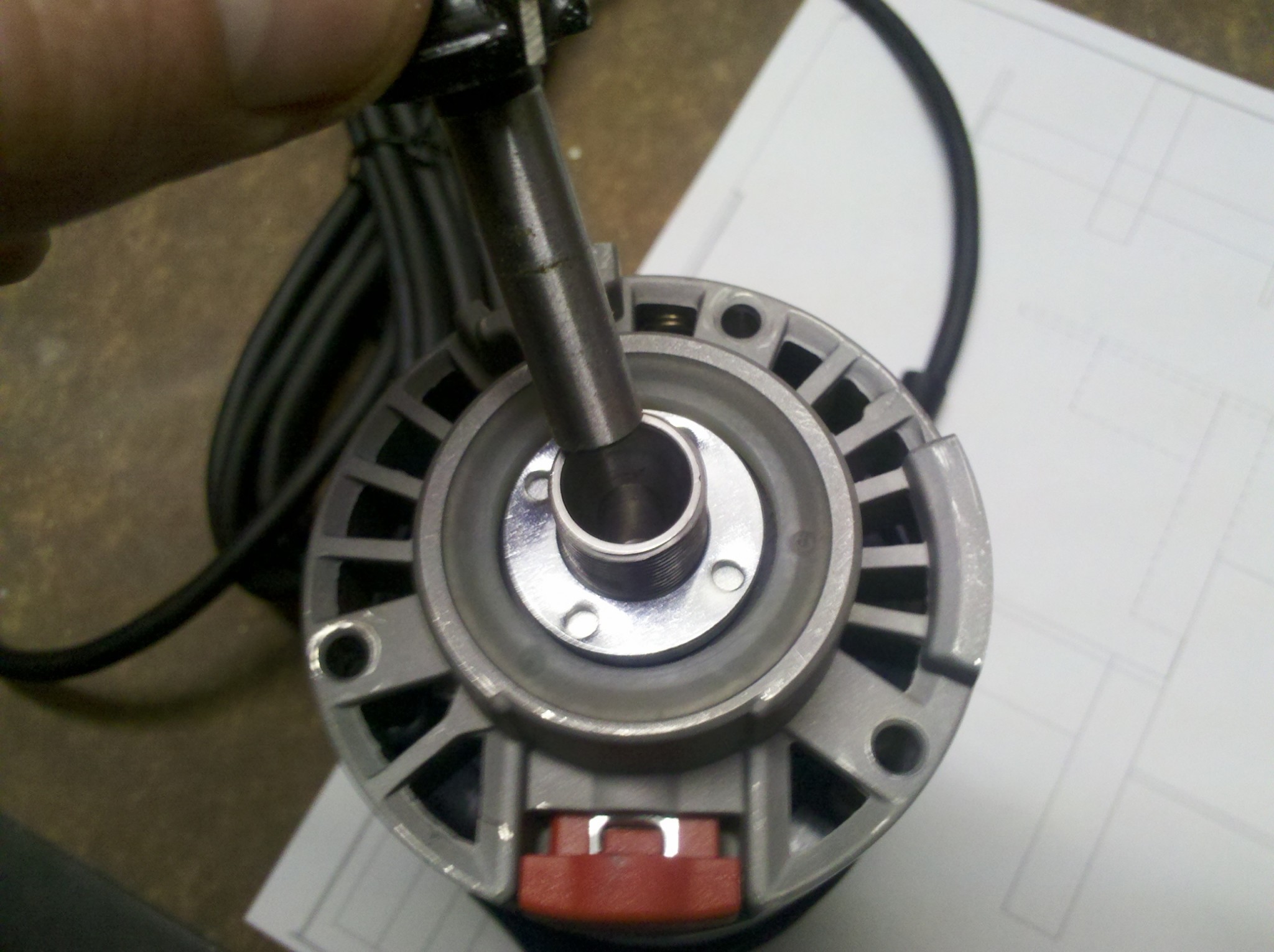

Hej.
Gjorde just missen och beställde en UK modell GKF600.
Menad för 1/4 så 8mm passar ej och som sagt är hålet i axeln 1/4 så byte av chuck
löser inte problemet. Har nån en EU/svensk variant som kan mäta axeln ytter/inner diameter
ev. lägga upp en bild. Fundera ifall man kunde svarva/borra större 8mm hål i axeln.
tacksam för svar ...matias

GKF 600 finns med två olika motoraxlar en UK modell. Det går inte att köpa mm hylsan och byta till den. det är olika konungar på hålen. Har provat. Däremot finns det väldigt mycket fina fräs stål till bra pengar med tum skaft. Vi köpte whiteside som har hålt skärpan mycket bra. samt fått ett bra betyg i fww för några år sedan.
Förutsatt att man håller sig till 1/4" då. Ett alternativ är ju att byta hela axeln till rätt modell. Den finns som reservdel och är inte så dyr, men jag misstänker att den äter upp förtjänsten med uk- köp..k_haddock skrev:GKF 600 finns med två olika motoraxlar en UK modell. Det går inte att köpa mm hylsan och byta till den. det är olika konungar på hålen. Har provat. Däremot finns det väldigt mycket fina fräs stål till bra pengar med tum skaft. Vi köpte whiteside som har hålt skärpan mycket bra. samt fått ett bra betyg i fww för några år sedan.
