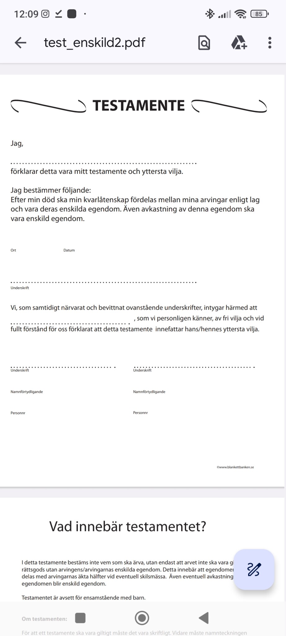

Morsan tog upp det här igen och för enkelhetens skull så vill hon att jag ärver allt så får jag i min tur ge min son en gåva, utanför själva testamentet.
Hittade en mall på nätet som var gratis
Nu står det ju "mellan mina arvingar" men det är kanske så det ska stå? även om jag är det enda barnet till henne?

Ja, i och med att du är ensamt barn gör det ingen skillnad.
Det enda jag egentligen saknar är som jag nämnde tidigare en skrivning om ersättningsegendom, alltså egendom som du köper med pengar du ärver, eller pengar du får genom att sälja egendom du ärver.
Det är också viktigt att ingen med intresse i saken är vittne, alltså egentligen då inte du eller din fru.
Dom delar som inköpes, måste då vara för gemensamt bruk som det kallas. Och betalda med arvskapital, ingår inte, men om det är bra hemma och ni litar på varandra, så skriv ett avtal om att om att ev annan egendon är enskild egendom. Sen det med bevittnande av underskrift, det kan vem som helst göra 2 st och anteckna personnummer, namn, samtidigt som ni mor och son skriver under. Det går bra att lägga ett papper över vad testamentet innehåller. Vittnena har ingen rätt att veta något, bara vara med och se underskrifter och skriva under själva. OBS inga släktingar, ni kan i princip ta vilken som helst på gatan, men några bekanta är inte fel.
Avkastningen är av arvet och även den är enskild egendom, allt som ingår i arvet ska skrivas som enskild egendom. Så i testamentet ska det bara stå. Allt efterkommande mig ska tillfalla min son XXXX med personnumet XXXXXX och vara enskild egendom.nino skrev:
