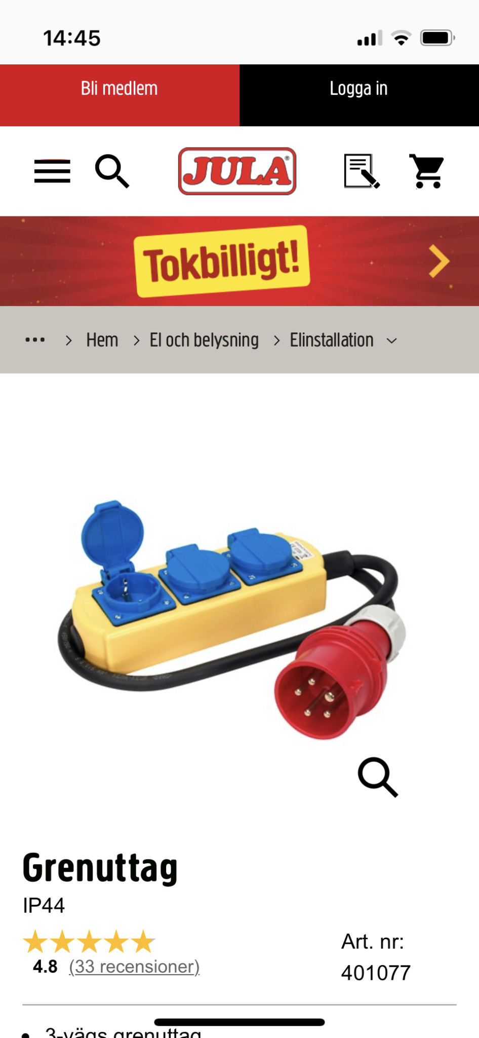

Permanent eller tillfälligt?
Du kan ju skaffa en som nedan och testa varje fas för sig med en lampa.
En gul förlängningssladd med fyra blå skyddade uttag och en röd stickkontakt på en webbplats.

Genialt!
Jag vill snabbt kunna se på kameran (som sitter i anslutning till 3-fasuttaget) om det är strömavbrott eller fasbortfall.

Tre nattlampor i bara så har du det klart.

Tack det är också ett bra förslag men jag tror det komemr bli bättre med en grenfördelare och tre nattlampor. Lättare att uppfatta i kameran.

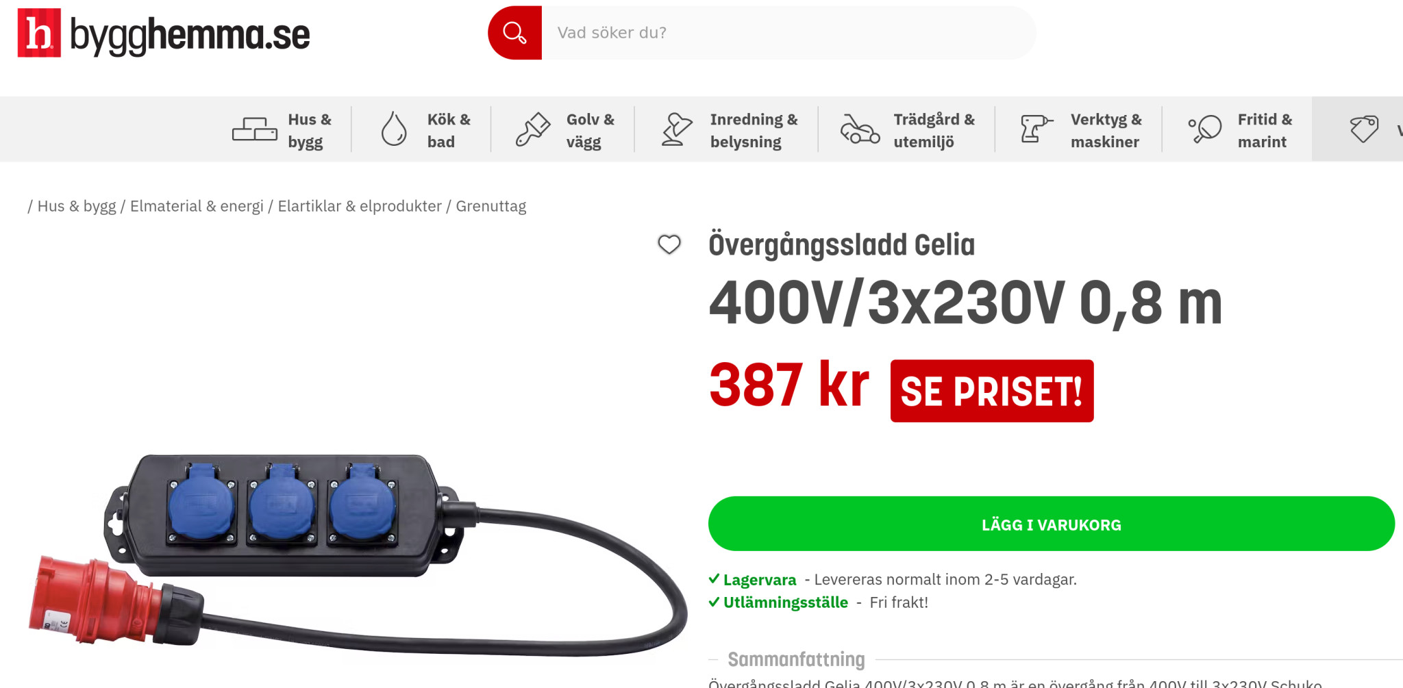

D Derbyboy skrev:
Funkar den här?
[länk]
blir lite konfunderad när det står 400v till 3x220
Ja, den funkar.
Tänk på att tänker du sätta i bara 3 st LED lampor i den där och ha en kamera tittande på dessa så kan dessa bli lysande även om en fas försvinner om du har en stor 2 eller 3 fas last liggande på då det kan bli konstiga spänningar på den fasen som har försvunnit. Våran torktumlare lyste så fint trots att den fasen va borta in i huset.
3x220??? Kanske de har ändrat sedan i förrgår. :thinking: De kanske läste denna tråd. :)
Övergångssladd med trefasuttag, 400V till 3x230V, 0,8 meter, 387 kronor, webbshop.
D
Lägger man till den i varukorgen så blir priset typ 445 kr och dessutom tillkommer 45 kr i expeditionsavgift. Den blir ganska dyr.....
Åkte till Hornbach igår och köpte en för 339 kr.
