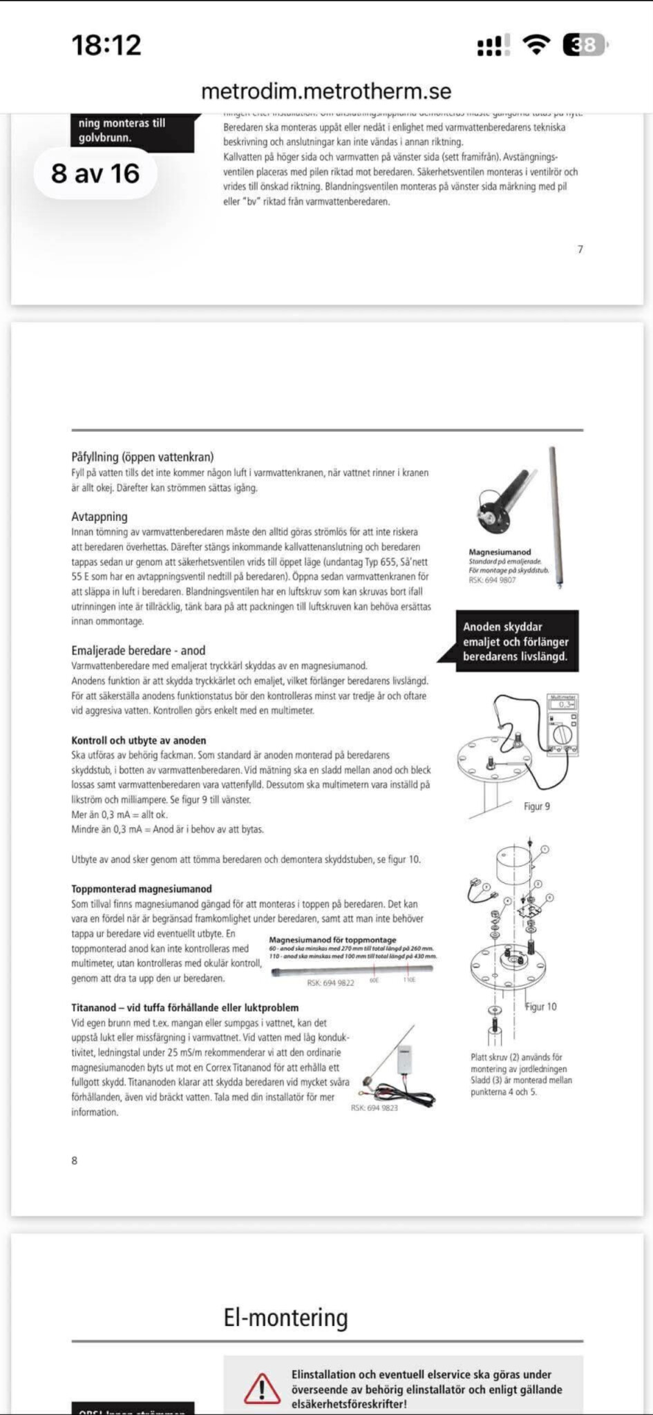

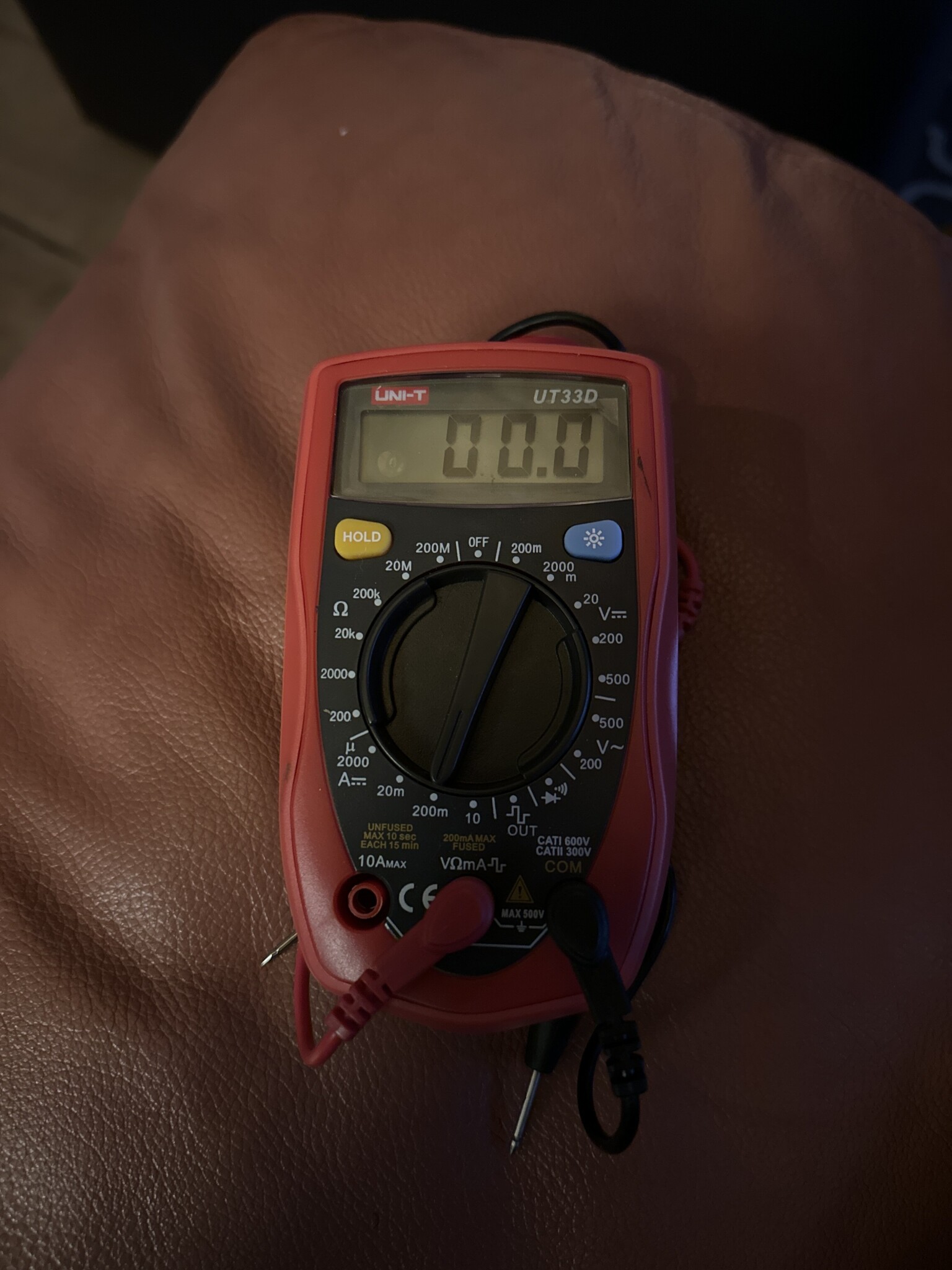

Jag har en metro therm focus power 100 e. Jag skulle vilja testa anoden med en multimeter. Om jag förstått det rätt så ska man stänga av varmvattenberedaren. Sen sätta multimeter på 200m nere i vänstra hörnet (se bild), sen sätta den röda spetsen där anoden sitter och sen svarta mot kabeln som man tagit bort från anoden. Är det jag ringat in i bilden rätt. Ska man skruva lös muttern lite och ta bort kabel. Det läcker inte vatten i så fall då den fortfarande är full med vatten och det här är under beredaren. Ska man slå på beredaren sen när man gjort kopplingen?

Det står ju väldigt tydligt hur man gör - när det gäller multimetens ströminställning så bör det vara på 2 mA eller om det är mycket ström, 20 mA - vart fall inte 200 mA som multimetern är ställd på i bilden då du knappt kommer att se annan värde än 0 mA i det läget.
om du inte ser ström i 2 mA-läget så får du prova 2000µA-läget (steget till vänster om 2 mA-läget) då om den är under 0,3 mA så anses anoden vara förbrukad och bör bytas snarast.
det är viktigt att det kopplas tillbaka sladden till precis som det var innan efter mätningen då om den lämnas öppen med bruten slinga så fungerar inte den anodiska skyddet

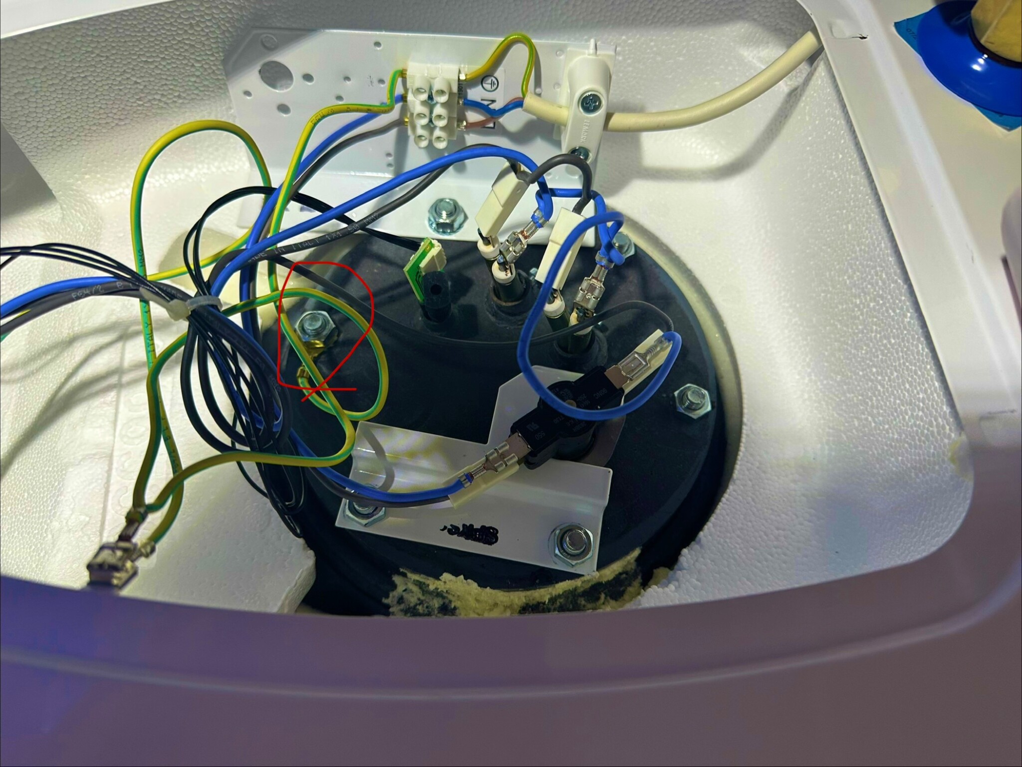

Manualen jag skickade med är från en annan metro therm beredare. Det jag egentligen är ute efter är vilken del på bild 2 som jag ska koppla ur och koppla ihop med multimetern. Jag ringade in det jag tror med rött men kan absolut vara fel.

Det är en orsak varför du behöver manualen för exakt den modellen av värmare du har.
Men om det svarta inte verkar vara metall utan någon plast så är gissningen att bulten och muttern som håller anoden (troligen den du har ringar in med rött) och vad du skall göra är då att lossa jordkabeln (gul/gröna) till denna och sedan mäter du strömmen med mätinstrumentet mellan den lossade gulgröna kabeln och bulten för offeranoden och det bör vara negativ spänning/ström ur denna gentemot den gulgröna kabeln.
när du mäter spänningen bör det ligga runt -0,3 - -0,45 Volt vid zink-offeranod och ända upp till -0,7 - -0,9 Volt om det är till stor del magnesiumbaserad offeranod - dock är det strömmen du skall mäta och enligt din tidigare manual för annan beredare bör det vara minst 0,3 mA.
Det verkar inte vara någon dubbelmutter på offeranoden, så du få hoppas att det inte börja pissa vatten när muttern på offeranoden lossas...
Toppen, då testar jag den och så får jag vara snabb att skriva tillbaka om det börjar rinna vatten. Tack för svar!
Försök hitta en mutter till i passande storlek och gänga så att du kan sätta tillbaka jordsladden mellan de två muttrarna istället och nästa gång riskerar du inte att lossa hela offeranoden på insidan av beredaren när du bara lossar den övre muttern för att få bort jordledare när du skall testa strömmen nästa gång - detta bör ju göras då och då med inte allt för många månaders mellanrum så att man hinner byta innan offeranoden tar slut helt.
