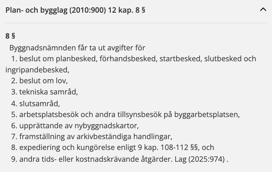

Mitt förslag: Vända sig till regeringen så att PBL ändras så att det finns lagstöd för att ställa krav på förskottsbetalning för vissa aktörer i samband med bygglovsansökningar.P PappasHammare skrev:
Problemet är väl i praktiken att några oseriösa individer i byggbranschen som har länk till maffian i Södertälje har börjat ställa till det för kommuner på Södertörn. Ja, det är ett jäkla problem att staten har förlorat kontrollen över Södertälje till en klanstruktur.
Nu har jag inte lusläst lagtexterna, men det där reglerar väl eventuella villkor i det beslutade bygglovet? Det borde vara andra lagar som reglerar huruvida kommunen får ta betalt innan eventuell handläggning startar över huvud taget?Claes Sörmland skrev:
