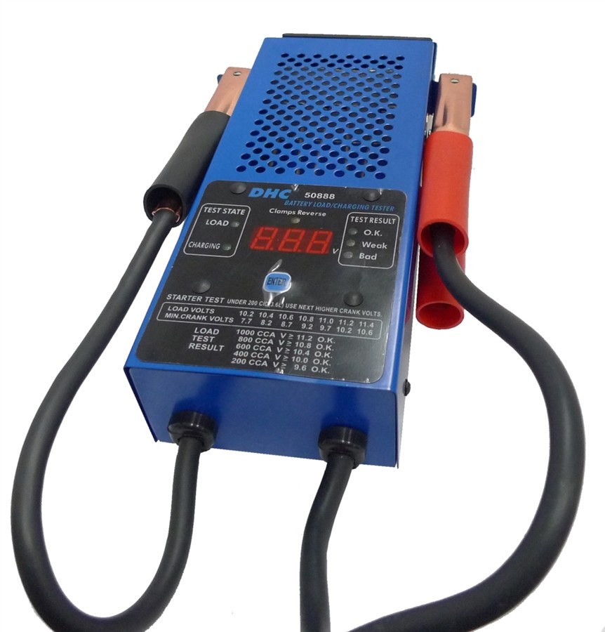

För att testa batteriets kondition behöver man belasta det. Ett bilbatteri är gjort för att leverera hög ström, så belastningen man behöver testa med blir därefter.
Digital batteritestare med display och kablar för test av bilbatterikon.
https://www.batterilagret.se/p3608/batteritestare-digital-100-amp

Jo,brukar dock säga rätt mycket om statusen om det är 12,7 eller 12,0 volt i batteriet.
Det säger inget om statusen bara hur urladdat det är, För att dra någon någorlunda slutsats krävs ett instrumen av den typ som useless visar.
Nja, är ditt fulladdade batteri på 11V så kan du vara rätt säker på att det är kasst.
